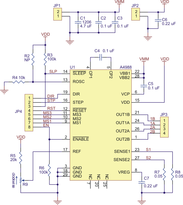

Hallo Gemeinde,
ich habe mir einen Stepstick mit Allegro A4988 gekauft (Pololu
Stepstick) um einen Schrittmotor zu betreiben. Hat alles super
funktioniert bis ich den Motor manuell schnell von Hand gedreht habe
(X-Achse an Fräse manuell verschoben). Nun ist der Chip hin. Ruckelt nur
noch wild. Ich denke das ich die Endstufe im Chip durch die erzeugte
Generatorspannung des Schrittmotors zertört habe. Wie kann ich das bei
der nächsten Schaltung verhindern ? Würde die Diodenkombination mit
BYV27/200 (wie öfters bei der L297/298 Kombi) an den Endstufenausgängen
des Chips was nützen oder muss ich andere Geschütze auffahren ?
Danke und Gruß
Thommi

Im Prinzip hat der die Dioden drin.
Allerdings findet ausgeschaltet keine synchronous rectification statt,
also entsteht die Verlustleistung in den Dioden in voller Höhe.
Dennoch denke ich nicht, daß er an Überhitzung gestorebn ist und man mit
externen Schottky-Dioden die Verlustleistung nach aussen trage muß,
sondern daß der Chip an Überspannung gestorben ist.
Der Generatorbetrieb lädt den 100uF Elko, und wenn der auf über 35V
geladen wurde, geht der Chip kaputt.
Ein Widerstand als Bremswiderstand könnte abhelfen.

Hast recht. Hab grad mal an der defekten Endstufe gemessen. Wenn ich den
Motor drehe lädt sich der Eingangselko auf über 36 V auf. Zuviel für den
Chip. Kann ich das mit einer Zehnerdiode o.ä. verhindern ?

Im Prinzip ja. Der Mann heisst Zaner, und eine Diode zu finden,
die bei 33V noch nicht leitet, bei 35V aber schon einiges an Strom
ableiten kann (sagen wir 2A, also 70 Watt) ist selten.
Mit einem TL431 und einem Leistungstransistor könnte man eine
Shuntregelschaltung aufbauen, siehe Daatenblatt.
Bei so knappen Grenzen hilft ein Bremswiderstand nicht, der hilft nur
wenn bei ausgeschaltetem Netzteil gedreht wird (und wird dann eben im
Betrieb ordentlich warm).

Ich schon. Das Problem ist eindeutig, wenn er eh schon kurz vor den
Absolute(!) Maximum(!) Ratings(!) arbeitet (Also der Punkt wo kein
zerstörungsfreier Betrieb mehr garantiert werden kann).
Und dann "nur" 100µF Bulk-Kapazität und keinen Überspannungsschutz gegen
Rückspeisung.
Das schreit förmlich genau nach dem Problem, was oben praktisch schon
erkannt wurde. Als Lösung schlage auch ich einen TL431 und einen dicke
Shunttransistor vor, den ich ggf. noch an ein Kühlblech hängen würde.
Sobald die Spannung über z.B. 35V geht, wird automatisch der
Shunttransistor leitend und schließt den durch den drehenden Motor
eingespeisten Strom kurz.
