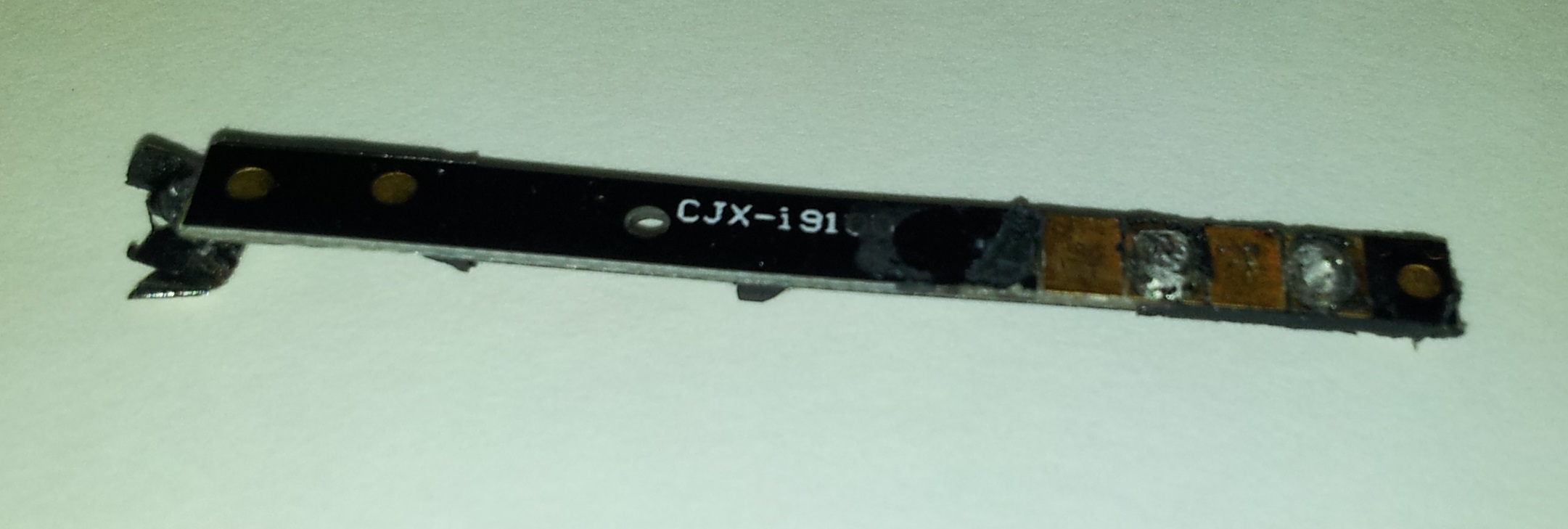

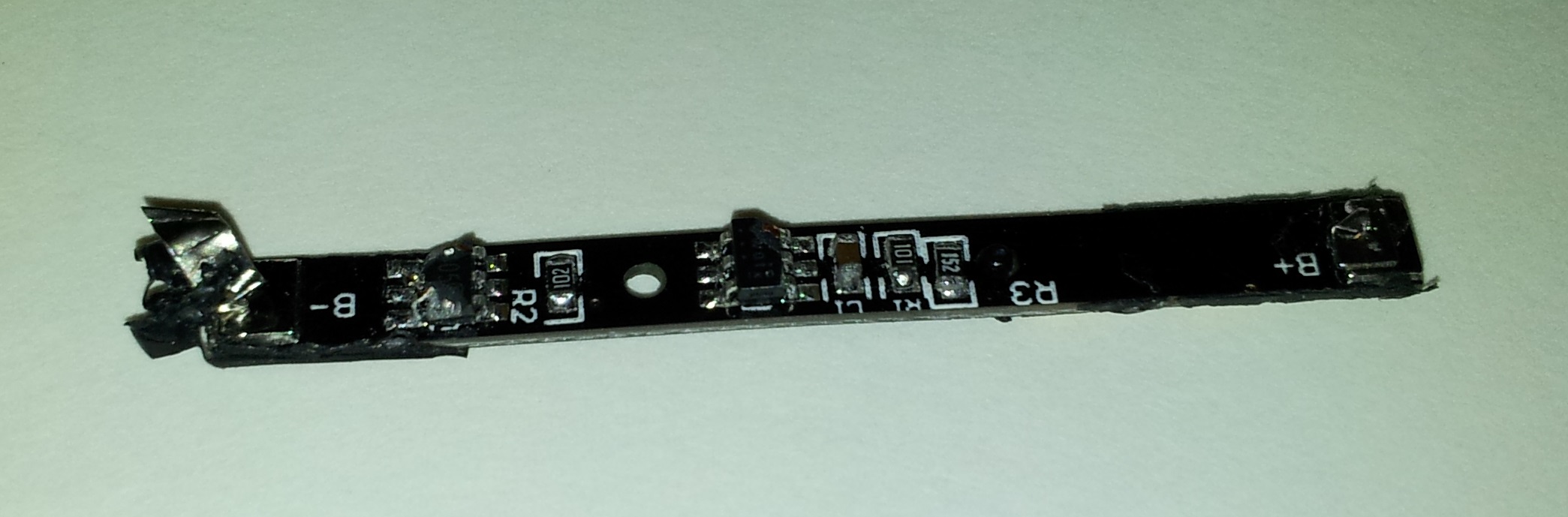

Ich war ewig auf der Suche nach einer sinnvollen Beschreibung über das
Pinout des Samsung Galaxy S2 Akkus, da er sich bestens für Projekte
eignet. Hier teile ich meine Erfahrungen mit, falls jemand ebenfalls
einen Li-Ion Akku für sein Projekt sucht.
Vorteil: Diesen Akku kann man fast überall kaufen und ist meiner Meinung
nach nicht all zu teuer.
Hier meine Ergebnisse:
von rechts nach links: (bilder im Anhang)
Pin 1: + Pol
Pin 2: Widerstand gegen -Pol (je nach Kapazität) bei 1650mAh 1K5
Pin 3: - Pol
Pin 4: keine Funktion ? (auf der Platine nicht angeschlossen)
Fraglich ist ob Pin 4 eine Funktion hat. Laut meinen Messungen ist
dieser Kontakt auf dem Print nicht verbunden. Falls jemand anderer
Meinung ist bitte posten :)
Noch ein paar Anmerkungen:
die Spannung der Zelle beträgt im voll-geladenen Zustand ca. 4,1V und
lässt sich bis knapp unter 3V entladen. Bei einer Spannung unter ca.
2,9V schaltet sich die Zelle weg (Tiefentladungsschutz)
Zu den Bildern:
Ein Akku musste daran glauben, um genauer messen zu können :)
Was die zwei Chips genau machen habe ich nicht analysiert.
Vermutlich, Strom & Spannung des Akkus messen, ev. Temperatur...
Falls jemand Erfahrung mit diesem Akku hat bitte melden.
DANKE!

Gast #2863876
Wie schon jemand sagte, das sind die gaengigen und sehr verbreiteten
UeberwachungsICs mit externem Mosfet. Es gibt sie pincompatibel von
verschiedenen Herstellern.
Was mich aber etwas wundert das du keinen NTC gefunden hast. Ueblich ist
eigentlich das sich im Akku so ein Widerstand zur
Temperaturueberwachgung befindet und mein Note kann auch seine
Akkutemperatur anzeigen.
Olaf
OP #2864010
Das mit der Temperatur ist eigentlich meines Wissens auch üblich.
Ein NTC ist definitiv nicht an Board.
Beim BatteryWidget am SGS2 wird die Akkutemperatur angezeigt. (31 grad
derzeit im Laadezustand)
Ich vermute dass ein Temperatursensor in der nähe des Akkupacks
angebracht ist. Ev. Laderegler mit Temperatursensor. (normalerweise wird
ja der NTC vom Akku verwendet)
Der 4te nicht beschaltene Pin ist ev. für einen NTC/Temperaturmessung
vorgesehen, aber nicht ausgeführt...
Bei anderen Modellen wird auch eine einfache Erkennung fürs Handy
dargestellt ob ein Akku eingelegt ist oder nicht. In diesem Fall müsste
der Pin aber mit einem def. Potential (entweder +Pol/-Pol) verbunden
sein, was nicht so ist.
