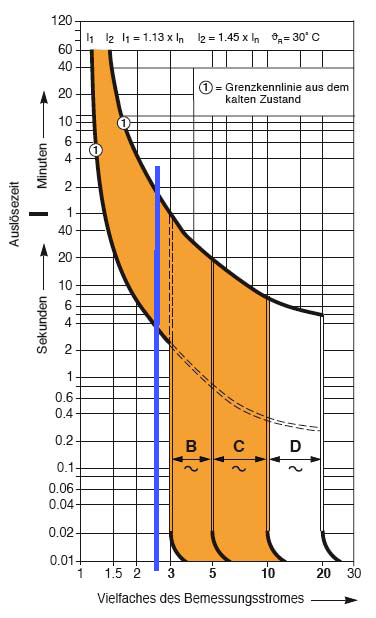

Das Meanwell hat einen "inrush current" von 40A, ich weiß aber nicht wie dieser spezifiziert ist, wie lange er ansteht/abklingt. Wenn das bekannt ist kann mit der B16 Kennlinie eine (theoretische) Aussage zur Auslösung gemacht werden. Das von Dir angeschaute NT hat einen Lüfter (so kann man kleiner bauen), ich würde wann immer es die Randbedingungen zulassen eines ohne Fan auswählen.
b35 schrieb: > Das Meanwell hat einen "inrush current" von 40A, ich weiß aber nicht wie > dieser spezifiziert ist, wie lange er ansteht/abklingt. Höchstens, bis die nächste dem Einschalten folgende Netzhalbwelle ihr Maximum erreicht hat. 10ms. Dann is' der Elko erstmal "randvoll".

Sorry Tom, Deine Info über die 40A habe ich überlesen. Schaut man sich die Auslösekennlinie einer B16 an (ABB) dauert die kürzeste magnetische Auslösezeit 2s (bei IK=3xIn, wie von Jörg mit 48A genannt), sollte funktionieren.
b35 schrieb: > Schaut man sich die Auslösekennlinie einer B16 an (ABB) dauert die > kürzeste magnetische Auslösezeit 2s Du meinst thermische? als kürzeste magnetische Auslösung lese ich 10...20ms. Gruss Harald
#2866309
Stimmt, mein Fehler, das kommt davon wenn man hudelt und nicht bei der Sache ist. (Und als Erklärung auch nicht hilfreich, "links von I/In=3 und 2s"). 40A Einschaltstrom ist das 2.5 fache des Bemessungsstromes des Leitungsschutzschalters (40A/16A=2.5) Bei I/In=2.5 wirkt der magnetische Auslöser nicht mehr, thermisch wird frühestens nach etwas weniger als 4s ausgelöst, sollte also immer noch funktionieren.
