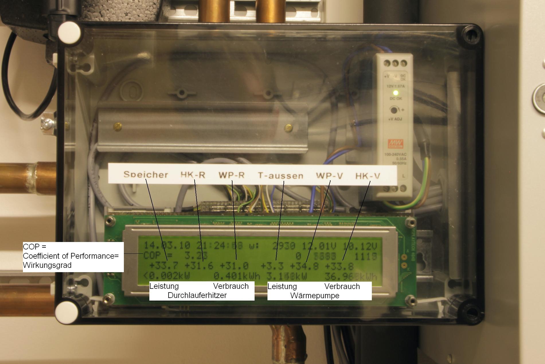

@Thomas R. Darf ich zum Photo genauere Infos haben? Vielleicht sogar einen Schaltplan? Das ist nämlich eh schon ziemlich das was ich machen möchte.
#2864095
#2864103
Michael Reinelt schrieb: > Darf ich zum Photo genauere Infos haben? Vielleicht sogar einen > Schaltplan? Die Schaltung ist so simpel, dass ich bis heute nicht mal einen Schaltplan gemalt habe: Atmega128 an 3.3V mit folgendem dran: PCF8583 mit Quarz und Trimmer lt. Datenblatt und 3V-Batterie am I2C-Bus 6 Stück DS18B20 am 1-Wire-Bus und 4.7kOhm Pull-Up 2 Interupt-Eingänge mit Pull-Up-Widerständen und Tiefpass für S0-Bus 2 Spannungsteiler zum Messen der 9V-Stützbatterie und der 12V-Versorgung LCD-Display an einem Parallelport SD-Karte am SPI 9V-Akku und 2 Festspannungsregler 5V und 3.3V Versorgung mit externem 12V-Netzteil
