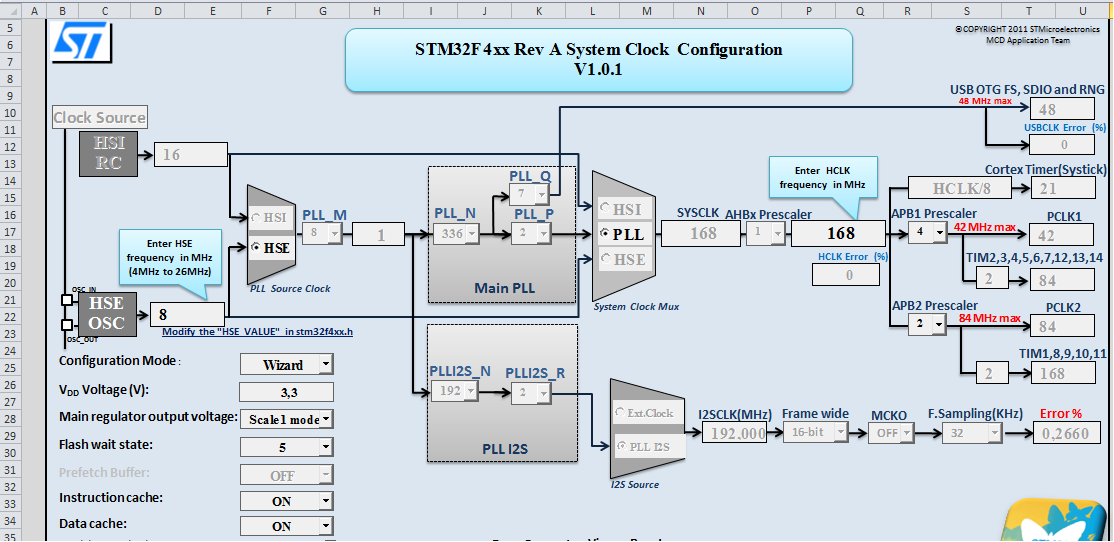

ich möchte mit dem Systick genau jede Sekunde einen Interrupt auslösen.
Hierfür habe ich den Clocktree wie im Anhang konfiguriert. HSE-Value in
stm32f4xx.h ist 8 MHz (STM32F4 Discovery Board). Das mit dem Excel-Sheet
erstellte File system_stm32f4xx.c habe ich in \cmsis_boot kopiert.
Laut dem File ist die Frequenz des Systick-Timers 21 MHz. Also müsste
der Reload-Wert 0x1406F40 betragen, um genau auf eine Sekunde zu kommen.
Dieser Wert geht aber nicht, da maximal nur 0xFFFFFF geht (24 Bit).
Seltsamerweise komme ich mit
SysTick_Config(0xF6FFFF);
relativ genau auf eine Sekunde, und das OHNE den Teiler HCLK/8.
D.h.
SysTick_CLKSourceConfig(SysTick_CLKSource_HCLK_Div8);
ist auskommentiert. Somit müsste ja der Systick mit den vollen 168 MHz
laufen?
Kann mir irgendjemand helfen? Irgendwo ist doch da der Wurm drin.
Vielen Dank schon mal!
der Beginner
Fehler zum Teil gefunden, ich hatte SystemInit() vergessen, damit läuft
das Teil nur mit dem HSI (16 MHz). Nun stimmen die Frequenzen, zumindest
wenn man RCC_GetClocksFreq() glauben darf.

ich habe da gemäß deinem Bild auch ein Verständnisproblem:
Ich habe die Geschwindigkeiten ähnlich konfiguriert.

Aber: Dann versehe ich das bild nicht ich dachte der systick läuft immer
mit 1/8 Sysclock ????
Danke für deine Aufklärung.
Natürlich, wenn man 1000Hz habe will, muss man das Register mit
168MHz/1000 laden! Somit ist der Teiler immer die gewünschte Frequenz.

Steht in Systicks Steuerregister. Default ist /8. Siehe auch
und alternativ sowas in der Art für /1.
Quelle: Cortex M3 Programming Manual (von ST). Die CM4 Version habe ich
grad nicht parat, dürfte in der Hinsicht aber gleich sein.
