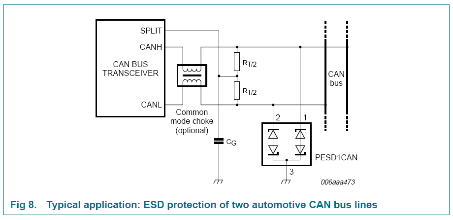

im Anhang ist ein Bild aus dem NXP-Datenblatt des PCA82C251.
Wenn ich zwei Schaltungen mit diesem Treiber und der vorgeschlagenen
Schutzbeschaltung aufbaue (Entfernung ca. 20 - 25 m), ist es dann
richtig, die beiden PE-Anschlüsse (siehe Kondensator CG & PESD1CAN Pin
3) nur auf einer Seite mit GND zu verbinden?
mfg
Jürgen

Die Schaltung ist so schon richtig. Es sind wahrscheinlich spezielle
Schutzdioden für den CAN-Bus.
Normale Transil-Dioden störten ein CAN-Netzwerk bei mir mal dermaßen,
daß es über 125kBit/s nicht mehr lief. Die Diodenkapazitäten. Dafür
haben die speziellen CAN-Schutzdioden niedrigere Kapazitäten, sind aber
auch geringer belastbar.
Was meinst du mit nur einer Seite? Die Schaltung, die ich sehe, ist
symmetrisch.
Wenn du mit nur einer Seite einen CAN-Knoten meinst: Nee, die Schaltung
muß schon an jeden CAN-Knoten dran.

Hätte jetzt nicht gedacht, dass mein Frage so unverständlich ist.
Hier eine Skizze:
Schaltung 1                  Schaltung 2
        <        25 m        >
CAN-H   o--------------------o CAN-H
CAN-L   o--------------------o CAN-L
CAN-GND o--------------------o CAN-GND
PE      o--------------------o
Ist es richtig, PE nur auf einer Seite zu verbinden?

Sicher nicht, denn über den Bus kann ja vieles an Fremdspannungen
passieren.
Ich würde PE überhaupt nicht verbinden, sondern es nur bei den Massen
der jeweiligen CAN-Knoten belassen. In der Regel sind diese nicht
geerdet. Evtl. kann man diese Knoten selbst wiederum über Schutzdioden
von Masse nach Erde absichern. Durch den Strom auf dem CAN-Bus zieht
dieser sich ja von selbst in Symmetrie. Die Transceiver können auch noch
etwas Common-Mode-Spannung ab.
Es spricht aber auch nichts dagegen, an jedem Knoten vernünftig zu
erden, wenn man denn eine Erde zur Verfügung hat. Das ist eben nicht
immer überall gegeben. Erdpotential sollte auch nicht an jedem Ort
unterschiedlich sein. Es sei denn, man hat an einem Knoten gerade einen
Blitzeinschlag, Spannungstrichter.
Im Detail kann man das aber auch beliebig kompliziert machen: Z.B.: Wie
gestalte ich einen richtigen Blitzableiter vernünftig?
Ein CAN-Bus könnte in einem benachbarten Kabelstrang z.B. in einem
gemeinsamen Erdkabelrohr auch mal eine defekte Energieleitung berühren.
Also, es gibt da vieles.
Da wiederum gibt es Installationsanweisungen mit Sicherheitsabständen,
die einzuhalten sind. Oder daß Energieleitungen nicht gemeinsam im
selben Rohr mit Niederspannungsleitungen geführt werden dürfen. Das
haben sicher VDE-Vorschriften.
Man könnte mal überlegen, was so alles passieren kann. Die Diskussion
ist ja noch nicht beendet.
