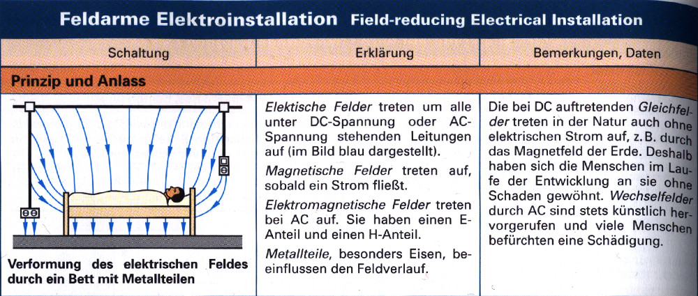

folgende Abbildung ist in
Häberle, Tabellenbuch Elektrotechnik 24. Auflage 2011,
ISBN 978-3-8085-3220-1
auf Seite 136 zu finden.
Ist die Darstellung korrekt? Ich bin der Meinung, die Feldlinien müssen
immer senkrecht auf Metalle auftreffen und auch senkrecht aus der
dargestellten Leitung kommen.
Gast #2864927
Den senkrechten Eintritt der Feldlinien gibt es nur bei idealen Leitern.
In idealen Leitern wird die el. Feldstärke zu Null, es gibt also keine
Tangentialkompenten der eintretenden Feldlinien, die Feldlinien treten
daher senkrecht ein.

> Die zwei Feldlinien, welche aus der Steckdose kommen, sind lustig. Eines
> davon ist der NULL.
Unsinn. Das sind 2 Steckdosen. Jede Feldlinie für eine Steckdose.
Sicher, die Feldlinien dürften wohl nicht aus der Mitte der jeweiligen
Steckdose kommen.
Trotzdem bleibt weiterhin die Frage inwiefern das Bildchen korrekt ist.
Es handelt sich sicher nicht um ein esoterisches Buch.
Gast #2871865
Es ist klar, dass dieses Bild nur das Prinzip verdeutlichen will und
kann. Alle Einzelheiten können also nicht berücksichtigt werden. In
einem Fachbuch (wie diesem) sollten aber keine groben Mängel oder Fehler
vorliegen. Zumal das Buch schon in fortgeschrittener Auflage vorliegt.
Der Ein/Austrittswinkel der Feldlinien scheint mir da schon ein
essentielles Kriterium zu sein.

Komisch, wer verlegt denn Phase in der Decke und Null am Boden? Die
E-Felder dürften eher sehr gering sein, denn L und N liegen zusammen in
einem Kabel. Anders sieht es ggf. mit mit den magnetischen Fledern aus,
50 Hz Brumm ist fast überall kostenlos verfügbar ;-)

Hm...  eigentlich sollten die Feldlinien sich Ringförmig um einen
stromdurchflossenen Leiter ausbreiten. Das H-Feld steht dann senkrecht
auf dem E-Feld. Also sollte das Feld im Bild auf jeden Fall anders
aussehen.
Wenn keine Geräte in die Steckdosen eingesteckt sind, sollte der
Stromkreis eigentlich nicht geschlossen sein. Dann wäre da auch kein
Feld.

Elektrische Feldlinien sind nicht ringförmig. Du solltest nochmal den
Unterschied zwischen E und H-Feld lernen.

Meiner Ansicht nach sollen die gekrümmten Feldlinien nur andeuten das
die Konzentration des Elektrischenfeldes in Bereichen metallischer bzw.
leitender Materialien stärker ist als bei schlechter leitenden
Materialien.

Feldbett schrieb:
> die Feldlinien treten daher senkrecht ein.
Der Verlauf ist vollkommen korrekt.
Sobald benachbarte Ladungen in diesem hier vorloegenden inhomogenen Feld
Kräfte auf die im Feld befindlichen el. Ladungen ausüben, entstehen
diese schräg laufenden Linien.
Der senkrechte Austritt der Linien gilt nur im homogenen Feld.
Wer über zwei Feldlinien aus der Steckdose lacht, der hat den Sinn
dieser und allgemeiner prinzipieller Darstellungen nicht verstanden.

Winfried J. schrieb:
> insbesondere woher das Feld unter dem Bett stammen soll wenn der Boden schon
Groundpotential darstellen soll.
Im realen Leben steht das Bett auf einem isolierenden Boden also ist das
Potential nicht GND.
Somit ist die Darstellung richtig!
joe

Das Bett stellt eine Äquipotentialfläche dar, woraus sich das gezeigte
Feldlinienbild ergibt.
Wer das nicht versteht, der sollte hier nicht posten.
Joe

Gast #2872838
> trotzedem  müsste nur der Federboden metallisch sein, die Beine jedoch
> müssten isolierend sein bliebe noch die Funktion des Bodens unter dem
> Bett .....
Diese Spekulationen führen hier nicht weiter.
> nichts desto trotz is die gesamte darstellung grobvereinfachend
Natürlich ist sie das! Deshalb müsste man, grobvereinfachend, von einem
Bett komplett aus Metall und einem leitenden geerdetem Boden ausgehen.
> und die
> Kommentierung deutlich fehlerhaft
Nein. Sie ist auch vereinfacht. Ziel eines Tabellenbuches für Elektriker
kann es nicht sein, alle Eventualitäten haarklein zu beschreiben.

(Firma: Nisch-Aufzüge) Persönliche Seite #2875090
Was meine Rechtschreibung angeht, so hast du ja eventuell Recht,
deswegen baue ich Aufzüge und schreibe keine Bücher.
In einem Tabellenbuch würde ich diesen Punkt wenn dann so einbauen, dass
eine fachlich korrekte Zeichnung den tatsächlichen Sachverhalt
widerspiegelt. Dabei würde ich wesentliches hervorheben (Leiter,
Isolatoren, Felder), und Unwesentliches fortlassen, als da wären:
Designelemente, grobverfälschende Vereinfachungen... etc pp.
In den Kommentar gehört eine Erklärung des Dargestellten, gern auch das
Leitende Gegenstände im Feld Äquivalenzpotentiale darstellen und in die
Bemerkung, dass es sich bei den Feldlinien um ein Model zur
Veranschaulichung der Felder, ihrer Felddichte und den Auswirkungen
verschiedener Materialien, auf selbige handelt.
Die Aussage es gäbe keine natürlichen Wechselfelder gehört ganz
gestrichen, da sie sachlich falsch ist. Allenfalls kann man
quasistatisch Felder als  Beispiel anführen. Aber schon ein Gewitter ist
alles andere als das.
Aber diese Darstellung auf Nachfrage eines Zweifelnden als korrekt
hinzustellen, in einem Unterforum HF und Felder, kann ich nur als
schlechte Ironie auffassen.

Die Felder von Stromleitungen sind so auch einfach falsch gezeichnet. Es
gibt bestimmt einen FeldANTEIL der herauskommt, ein großer Teil sollte
aber abgeschirmt sein, durch den vorhandenen N und PE Leiter. Sowas
sollte man auf jeden Fall einzeichnen! Und dass die Feldlinien auf dem
Holzboden enden halte ich ebenfalls für eine gewagte Aussage.

Hört sich korrekt an, ist aber nichts weiter als dummes Gesülze, da
keine konkreten Angaben. Hätte jeder so schreiben können, der etwas
Ahnung hat. Wenn du ein Bild lieferst, das allen deinen Anforderungen
genügt und eine Beschreibung, die nicht viel länger ist als im oben
zitierten Tabellenbuch, dann Hut ab. Ansonsten kann ich dich leider
nicht ernst nehmen. Aber du willst dem Niveau eines Elektrikers
hoffentlich nicht den Begriff Äquivalenzpotentiale zumuten. Schau mal
hinter die Türen einer Berufsschule, welches Niveau da herrscht.
Die Darstellung ist eine starke Vereinfachung und für ihren Zweck
korrekt. Es handelt sich um keine wissenschaftliche Abhandlung für
Studenten, sondern um eine prinzipielle Darstellung für Elektriker wovon
viele gerade mal die Hauptschule geschafft haben.

Gast #2879245
Hallo hf,
Nein.
Ja, das ist richtig.
Manche Fehler in den Lehrbüchern halten sich sehr hartnäckig. Andere
Beispiele sind:
- die Erklärung des Skineffekts: Die Ursache des Skineffektes sind nicht
irgendwelche Wirbelströme, wie häufig zu lesen, sondern die

Gast #6960860
Das dumme Bild mit dem Feldlinienverlauf gibt es jetzt schon seit vielen
Auflagen in diesem Tabellenbuch und die meisten Berufsschullehrer
glauben immer noch, dass es so richtig ist. Einfach peinlich.

Gast #6962267
> vielen Auflagen in diesem Tabellenbuch und die meisten Berufsschullehrer
Schonmal einen Elektriker gesehen, der sich mit elektrischen Feldern
auskennt?
Jetzt weißt du warum.

Gast #7087561
Feldarme Installation ist grad der heiße Scheiß, um Esoteriker (meist
mit iphone, wlan, wireless charger) abzuziehen. Ein Kabel vor einer
nichtleitenden Wand hat natürlich ein E-Feld, und das sieht vielleicht
auch ungefähr so aus wie im Bild. Aber schon hinter einer Gipsplatte ist
das kaum noch messbar.
