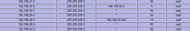

mm @Cisco versteh ich jetzt nicht zu mindest aus dem netz wird ja raus
geroutet.
@Εrnst B✶
wenn ich im 30 netz versuche das 42iger netzwerk anzupingen komme ich ja
schon bis zum ubuntu rechner (siehe tracert), hab wie gesagt da schon
eine route eingerichtet (is so nen web interface)
DestIP Address   Subnet Mask   Default Gateway Hops    interface
192.168.42.0  255.255.255.0  192.168.30.243  10  ixp0
das heisst das problem das du beschreibst existiert nicht. NAT ist kein
annehmbare lösung.
Und wie gesagt die 192.168.42.1 kann aus dem 30iger gepingt werden das
heist der 5-subnet router macht schon alles richtig ich muss nur noch
irgen nen schalter auf dem ubuntu umlegen

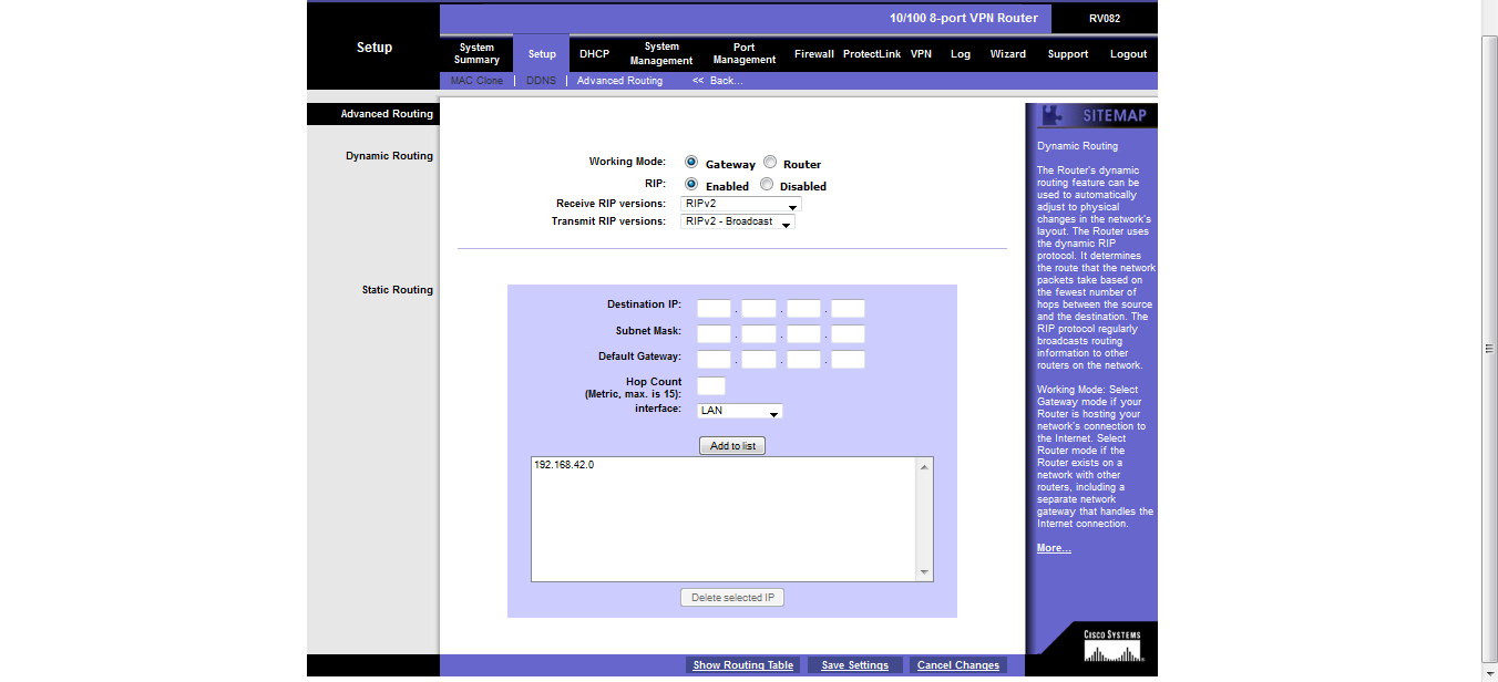

Router Conf  als screenshots
achso die anforderung an das subnetz ist das es über das firmen vpn
zugänglich ist welches aber halt nur in die router subnetze kommt (ich
bin noch nicht lang genung hier um durch die VPN konfiguartion
durchgestiegen zusein und in anbetracht was ich da alles kapput spielen
kann fällt es gerade mal raus da irgend was zu biegen, ist nicht über
linux gelöst)

- Du hast da einen Screenshot gepostet. Das ist ja nun ein Cisco
Gateway, auch wenn ich nicht weiß welches genau. Ich kann mir aber nicht
vorstellen daß das Gerät lediglich 5 Subnetze verwalten kann. Eventuell
zeigt das Webinterface nicht mehr an, gut - hast du denn einen Zugriff
auf das CLI?
