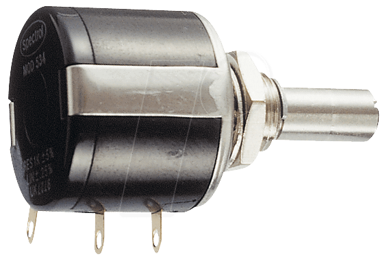

Hallo allerseits,
ich will eine Wechselspannung die von einem Frequenzgenerator kommt und
etwa 5V Amplitude hat mit solch einem Präzisionspoti 10 Gänge siehe Bild
einstellen.
Da ich das Poti im Moment noch nicht habe, kann ich nicht die maximale
Frequenz bei der das noch irgendwie möglich ist ausprobieren.
Das Datenblatt gibt leider nix dazu her.

Da es sich bei dem Poti um einen ohmschen Spannungsteiler handelt, kann
die zu teilende Frequenz sehr groß sein und man muss sich erst Gedanken
machen, wenn die Frequenz in einen Bereich kommt, wenn die
Leitungskapazitäten eine Rolle spielen. Dies ist abhängig von den
Leitungslängen usw...
