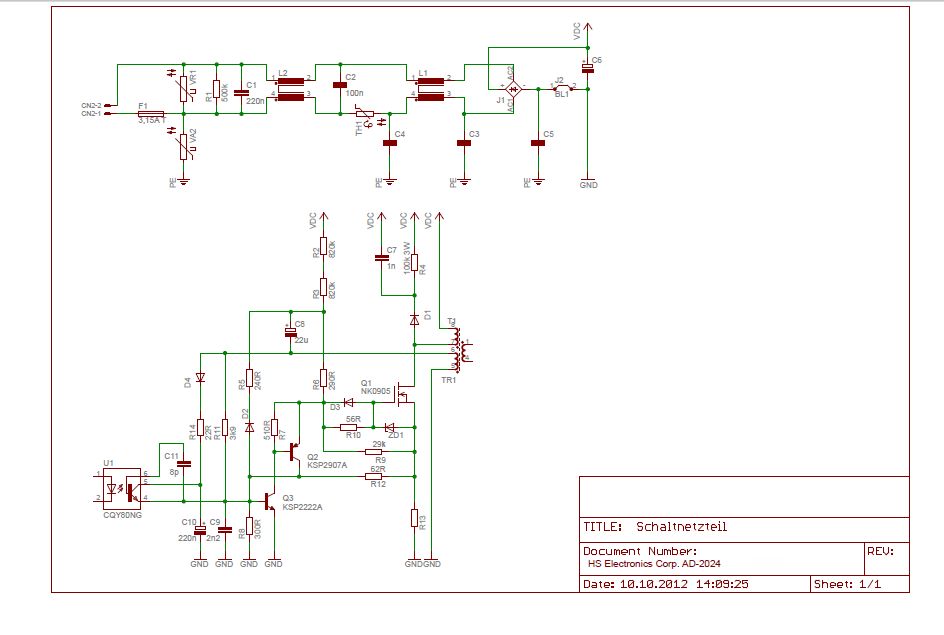

mein Faxgerät ist kaputt gegangen.Um das Gerät reparieren zu können habe
ich folgende Schaltung mir aus dem Platinenlayout gezogen.Allerdings ist
mir dessen Funktion nicht ganz klar.Wer kann mir hier einen Tipp geben
wie diese funktioniert? Ich vermute so:
Der Transistor Q3 bildet zusammen mit Transistor Q2 eine Treiberstufe,
die über das einseitige Verzögerungsglied rund um D3 und R10 den
Schalttransistor Q1 ansteuert. Die Basis von Transistor Q3 wird entweder
über den Optokoppler aufgrund zu hoher Ausgangsspannung oder über den
Messshunt R13 bei Überstrom angesteuert, welcher Q2 Basisstrom liefert
und dieser widerum das Gate von Transistor Q1 über R10 und R12 gegen
Source zieht.
Der Optokoppler bekommt seine Spannung - um Q3 zu schalten - über das
Entkoppelglied rund um D4, R14 und C10 von der Hilfswicklung des
Transformators.
Was mich jedoch nicht klar ist, wie wird der Schalttakt erzeugt und
welche Rolle spielen die Komponenten D2, R5 und C8.

R11 und C9 sorgen für eine Rückkopplung in der Schaltung. Damit Q3 beim
Start sperrt, wenn an der Hilfswicklung keine Spannung anliegt und C8
ungeladen ist, braucht man D2 und R5. Denk ich mir jetz so. Vielleicht
bringt eine Schaltungssimulation oder Fralla, wenn er hier auftaucht,
Licht ins Dunkel.
Gast #2867589
C8 stellt im Endeffekt die Ansteuerspannung für Q1 niederimpedadant zur
Verfügung, um ihn schnell einzuschalten wegen der Lebenserhaltung. D2
und R5 sorgen dafür, daß nicht komplett entladen wird und schneller
wieder genug Energie da ist.
Gast #2869346
Aber C8 ist doch direkt mit der Hilfswicklung verbunden. Insofern kann
rund um C8 keine stabile Spannung zur Ansteuerung entstehen. Die
Potentiale der beiden Anschlüsse von C8 bewegen sich ja mit der
induzierten Spannung der Hilfswicklung hin und her.

Da hab ich wohl den Begriff "Ansteuerspannung" falsch interpretiert, da
ich "Spannung" mit (Gleich-)Spannungsversorgung für die
Ansteuerungsschaltung assoziiert habe.
Gut, habe ich das nun richtig verstanden, dass C8 eine Arte
Gleichspannungsentkoppelung zwischen der Hilfswicklung und dem Gate von
Q1 bewirkt, wobei die induzierte, impuslförmige Spannung der
Hilfswicklung Q1 direkt ansteuert?
Tansistor Q2 und Q3 dienen dann nur der Regelung bei zu hoher Spannung
am Ausgang oder zu hohem Drainstrom und verbinden das Gate von Q1 mit
Sorce um weiters Schalten zu verhindern? Wieso wurden hier zwei
Transistoren eingesetzt? Hätte Q3 alleine nicht den selben Effekt, wenn
R7 niderohmiger wäre?
D2 und R5 sorgen alson dafür, dass sich C8 bei einem negativen Inmpuls
der Hilfswicklung auflädt? Den selben Effekt verursacht aber auch der
Pfad über R6, D3 und ZD1. Oder wollte man hier diesen nicht belasten?

Inzwischen konnte ich das Faxnetzteil reparieren.Es war "nur" Q1 defekt
den ich durch einen IRFBE30 ersetzt habe.Dank auch für den Hinweis die
Elkos zu ersetzen,dem bin ich gerne nachgekommen.Auch für die
Erklärungsversuche wie denn diese Schaltung funktionieren könnte muß ich
mich bedanken, wenn es auch mehr oder weniger nur Vermutungen sind.Aber
je mehr ich mir eure Antworten durchlese umso mehr Fragen tun sich mir
auf an die ich im Vorfeld noch gar nicht gedacht habe! Zum Beispiel
schreibt hier Roland wozu die Transistoren Q2 und Q3 wären? Und ich bin
da seiner Meinung,hätte zum Ansteuern von Q1 es nicht auch ein Transisor
getan?
