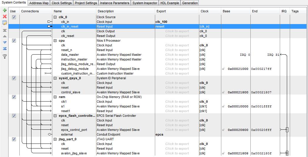

Gast #2876691
Hallo nochmal,
dank Michaels Tutorial (und zahlreichen Neuinstallationen von Quartus)
habe ich jetzt tatsächlich ein laufendes System hingekriegt. Vielen
Dank!
Jetzt habe ich aber doch noch eine kleine Unstimmigkeit die ich gerne
sauber hinkriegen würde:
Mein Qsys hat ein Modul (clk_0) das u.A. für den Reset zuständig ist.
Das habe ich über den Conduit "reset" exportiert, siehe Bild.
In der Instantierung heisst dann das entsprechende Signal reset_reset_n:
    cpu u0 (
        .clk_0(<connected-to-clk_0>),  // clk_100.clk
        .reset_reset_n(<connected-to-reset_reset_n>) //reset.reset_n
Gesagt, getan, also habe ich mal einen negativen reset angeschlossen.
Dabei stellte sich raus, dass das Signal zwar reset_n heisst, das System
aber einen positiven Reset erwartet.
Mag jetzt kleinlich klingen, aber mit solch unsauberen
I/O-beschreibungen schiesse ich mich irgenwann selber ins Knie. Michaels
Beispiel zeigt genau das gleiche Verhalten.
Hat da jemand ne vernünftige Lösung dafür?

Gast #2877623
Sorry, da hab ich wohl falsch hingeschaut.
Fakt ist jedoch, in mein System kommt ein negativer Reset rein. Das habe
ich gerade nochmal mit Signaltap verifiziert (reset_n). Diesen muss ich
dann invertiert an reset_reset_n der CPU anschliessen, damit sie läuft.
     .reset_reset_n(!reset_n),
Ich schliesse hier also einen positiven Reset an das als negativ
bezeichnete Signal an. Nur wenn ich das so mache, läuft das System.
Besteht da überhaupt eine Möglichkeit, auf die gesamten exportierten
Namen einfluss zu nehmen?

Gast #2878310
Hi Michael,
always @(posedge clock_in or negedge reset_n)
Das FF arbeitet ja auf der positiven Flanke des clocks und der
asynchrone Reset wird so formuliert, hier eben ein negativer reset. Das
klappt schon, soll mal nicht das Problem sein :-)
Meine CPU bleibt mit einem negativen Signal im Reset. Daher muss ich den
negativen Reset erst invertieren und dann dem Signal "reset_reset_n"
zuweisen, damit das System läuft. Mein eigentliches Problem ist, dass
das Signal von Qsys falsch benannt wird und ich keine Möglichkeit finde,
das richtig zu nennen. Das ist jetzt nicht extrem schlimm, aber ich seh
mich halt schon in zukunft 3 tage dransitzen und fluchen warum nix geht,
weil ich nen falschen Reset angeschlossen habe. Dafür sitz ich jetzt
schon fast 3 Tage dran :-)
Gruss,
ich ;-)

Gast #2879054
Da schreib ich doch zwei mal das gleiche?
Das signal heisst reset_n, und wenn ich einen negativen Reset
anschliesse gehts nicht. Nur wenn ich an reset_n einen positiven Reset
anschliesse, dann gehts.
