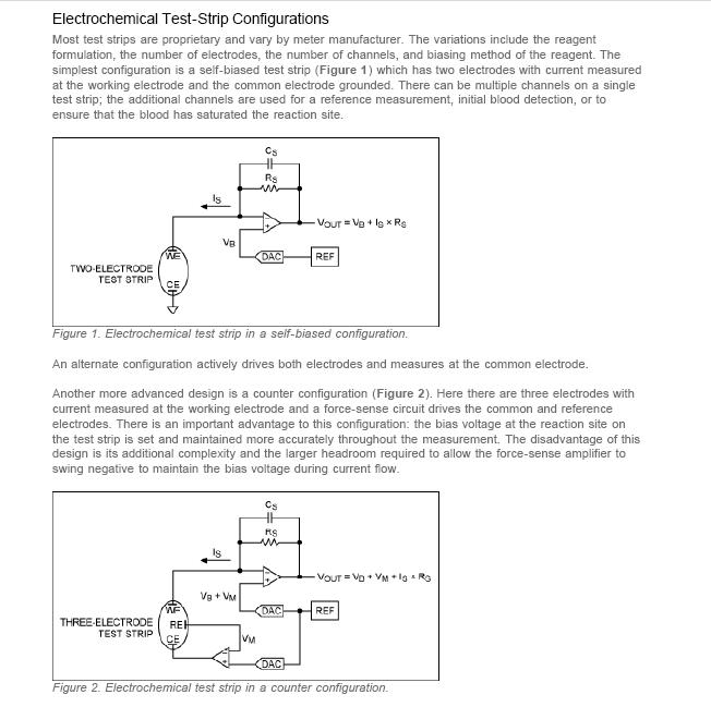

Möchte einen Glucose - Teststreifen mittels Amperometrie "auslesen"
http://de.wikipedia.org/wiki/Amperometrie
Der Teststreifen gibt an der Arbeitslektrode einen Strom aus,welchen in
dann I/U wandle und mit einem uC zum richtigen Zeitpunkt einlese.
Datzu muss so wie ich es verstanden habe an die Referenzelektrode ca.
-400mV angelgt werden. --> diese möchte ich über einen DAC genau
einstellen können
Hab einige Schaltungsbeispiele gefunden:
http://www.file-upload.net/download-6683617/specific-potentiostat-circuit.jpg.html]specific-potentiostat-circuit.jpg
http://www.file-upload.net/download-6683644/potentiostat.jpg.html]potentiostat.jpg
...mit Beschreibung von Maxim
http://www.file-upload.net/download-6683653/pstat2a.gif.html]pstat2a.gif
Kann mir jemand die Schaltung erklären?
Was der I/U-Wandler macht ist klar.
Auch die Art ohne Counter-Elektrode.
Hat schon jemand ähnliches gemacht?

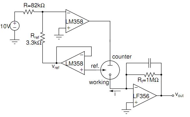

#2869816
Yepp, ist schlichte Elektrochemie mit Potentiostaten Einsatz.
Ein Verfahren das ca. seit den 50er Jahren gern genutzt wird.
Wobei der Potentiostat vereinfacht ein bipolares (Leistungs-)Netzeil
ist, dessen Referenz über den Sollwertgeber eingestellt wird und der
über die Bezugselektrode nachgeregelt wird (AgCl oder ähnliche).
Pfiffge Geräte rechnen das gleich auf Potential gegen
Normal-Wasserstoffelektrode um, weil es die Auswertung vereinfacht.
Letztlich dient der ganze aufwand dazu, die zu untersuchende Probe auf
konstantem Potential relativ zur Referenzelektrode zu halten.
Den interesanten Bereich des Potentials "fährt " man dann durch, die
Strom-Potential kurve läßt dann Rückschlüsse auf die ablaufende Reaktion
zu.
Sowas habe ich jahrelang gemacht, drei Potentiostaten selber gebaut und
nebenbei noch meine Diss. veröffentlicht.
Damals (tm) war der DAC die Analogausgabe eines HP9000 Basic Systems,
und die Ergebnisse wurden über Farbplotter dokumentiert.
Was heute vermutlich nur noch lächeln läßt .-)

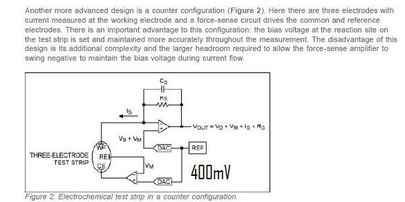

Gast #2870178
Ich bin mir jetzt noch unschlüssig,welche Schaltung jetzt am besten ist
bzw. wo überhaupt die Unterschiede sind.
Warum wird bei der einen Schaltung das Signal des DACs in den plus
Eingang des I/U-Wandlers eingespeisst?
Und warum hat diese Schaltung keinen Impedanzwandler/Spannungsfolger,..?
Vielen Dank die Hilfe!
Gast #2870627
Christian W. schrieb:
Was ist denn das mit dem DAC jetzt für eine Wurschtelei. Das ist doch
kein in der Luft hängender schwarzer Kasten.
Sieh es mal anders: Der DAC verschiebt das Bezugspotential für den
I/U-Wandler. Das sieht man, wenn man mal die Gleichung für die
Ausgangsspannung hinschreibt.

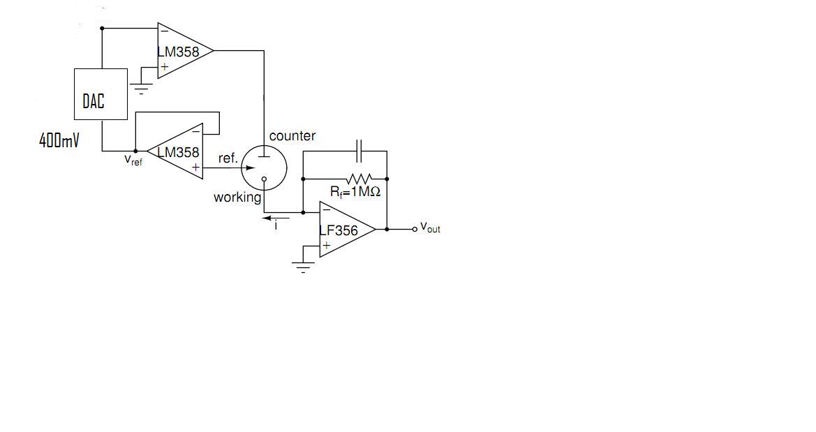

Gast #2870983
Sry war dumm gezeichnet, wollte nur andeuten wie ich diese Schaltung
realisieren würde ..
