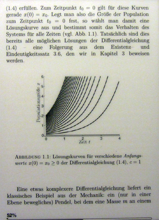

Mehmet Kendi schrieb: > ist dies nur eine persönliche Bemerkung persönliche einstellung triffts besser. ich habe zwei fotos von einer leseprobe eines mathematik-buchs anghehängt. ACHTUNG: das umwandeln von pdfs mit formeln in das kindel-fomrat habe ich aufgegeben, da kommt nichts brauchbares raus. als pdf hauts aber ganz gut hin... Wen das Innenleben vom Kindle Paperwhite interessiert: http://www.eevblog.com/2012/10/15/eevblog-370-kindle-paperwhite-teardown-review/ EBR schrieb: > Welchen E-Book-Reader würdet Ihr zur Zeit kaufen PocketBook Pro 912
