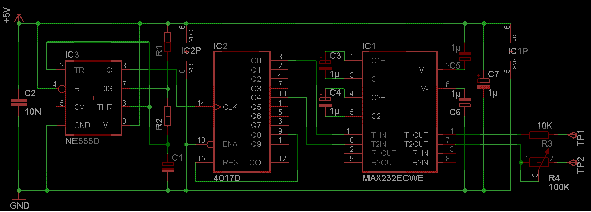

obige Schaltung ist ein CES Gerät. d.h. über Elektroden (TP1 + TP2)
werden Ströme an die Ohren weitergeleitet. Soll einen therapeutischen
Nutzen haben, wie Behandlung von Schlafproblemen, Schmerzen etc. ...
Schaltung:
NE555 als astabiler Multivibrator, über clk wird 4017 Decade Counter
getaktet. Die Ausgänge des 4017 Q0 und Q4 weiter an MAX 232, der die
Signale in 12V bzw. -12V wandelt. Über das 100K Poti können die Ströme
zwischen 50µ und 1 mA geregelt werden.
Problem:
Die Impedanz der Haut. Je nach Beschaffenheit der Haut ist diese
unterschiedlich und die Ströme variieren.
Könnte man dieses Problem über eine Konstantstromquelle lösen? Diese
müsste regelbar sein, da man sie ja zwischen 50µ und 1 mA regeln können
sollte.
Wenn ja, welche Konstantstromquelle wäre hier am Besten?
Vielen Dank im Vorraus ...
Persönliche Seite #2869947
Im Gegensatz zu den anderen ANtwortern, finde ich dass die Frage hier
nicht nach dem therapeutischen Nutzen gestellt wurde.
Es gibt grosse Firmen die mit magnetischen Wasserenthaertern ganze
Heerschaaren an Mitarbeitern ernaehren obwohl es nicht funktioniert.
Jochen:
Warum ist das ein Problem? Was ist Deine Aufgabenstellung?
MUSS ein bestimmter Strom fliessen?
> sollte.
Ich habe soeben zwischen meinen Ohrläppchen 4.5 MOhm gemessen.
Wenn da 1mA fliessen soll, wuerde eine Stromquelle  anstelle von 30V
schon mal 4500V anlegen.
Findest Du das praktikabel?
Da fliessen bei 30V eben nur 7 uA!
Gruss
Michael

#2869965
Hallo!
Nur Luft dazwischen?
Nein, im Ernst. Der Hautwiderstand ist extrem nichtlinear. Sonst könnte
man nach deiner Rechnung bei 230V gar nicht sterben!
Feuchtigkeit und Schweiß mit höherer Spannung als beim Multimeter können
schon einen gewissen Strom zulassen.

Persönliche Seite #2869998
> hast Recht, is a bisserl heftig :-) ... habs übersehen, das die dinger
> hochohmig sind ...
Aber meine Frage hattest Du nicht beantwortet:
Was SOLL denn da passieren bzw. wieviel Strom SOLL denn fliessen?
Mit der Spannung kannst Du ja nicht viel hoeher gehen (Sicherheit!)
Du kannst natuerlich den Uebergangswiderstand am Ohr reduzieren
(Leit-Gel wie bei EKG-Stoepseln) oder grossflaechige Kontakte nehmen
aber ich bekomme auch so meine Ohrlaeppchenleitfaehigkeit nicht unter
1MOhm.
Damit fliessen ca. 10uA pro Puls!
Mehr geht nicht.
In Anbetracht des Gesamtwiderstandes von mehreren MOhm ist das Poti R3 =
100k auch voellich ueberfluessig!
Gruss
Michael
Gast #2870189
Das eine Problem ist ja, dass an den Ohren wechselnde Potentiale
ankommen sollen, also so etwa +/- 9V. Hierfür brauchst Du zunächst eine
Gleichrichterbrücke, eventuell aus Schottky-Dioden. (Z. B. BAT85)
Deren "Wechsel"-Anschlüsse werden nun anstelle Deines 100 kOhm-Potis
angeschlossen.
Zur Einstellung des Stromes würde ich dann die JFET-Variante
vorschlagen. Also Poti mit kalibrierter Skala zwischen Source und Gate.
Gate geht dann an "-" der Gleichrichterbrücke und Source an deren "+".
Sorry für die Prosa. HTH
Persönliche Seite #2870462
Route 66 schrieb:
> Ich habs auch mal probiert und bekomme selbst bei 12 V und bischen
> Spucke  schon locker über 1 mA hin. Das zwickt auch schon - bei 24 V
> will ich nicht erst probieren!
Das gehjt aber dann nur wenn Du noch feucht hionter den Ohren bist oder
direkt nach dem Duschen (oder BEIM Duschen ;-)
Bei 1mA fallen ja am R3 schon 10V ab..... deshalb nehme ich Die die o.a.
Aussage nicht ab!
Gruss

machen oder Geld verdienen? Für den ersten Fall würde ich nicht mehr
Aufwand treiben, sondern einfach am Poti drehen.
Für die Geldgeschichte würde ich einen Mkrocontroller mit
Farbgrafikdisplay und großem Zeigerinstrument mit Spiegelskala nehmen
(kommt bei der Zielgruppe Ü50 gut an, denn damit sind sie groß
geworden).
Als Ausgangsstufen für jede Elektrode ein OPV, der als - per Poti -
einstellbarer Stromverstärker gegenphasig vom "Computer" angesteuert
wird. Schaltung und Dimensionierung könnte ich dir machen, will aber
mitverdienen - an der Gutgläubigkeit?!
Gast #2870768
Route 66 schrieb:
> Dein Konzept sieht sehr "billig" aus.
Es geht aber noch einfacher, mit 1/2 40106: einen Inverter als
Oszillator für etwa 0,5 Hz und 2 weitere für die gegenphasigen Ausgänge.
Das Ganze mit einer 9V-Blockbatterie betrieben, dürfte etwa auf das
Gleiche rauskommen.
> Willst du damit Selbsterfahrung
Also ein Einstellen des Stromes scheint mir schon sehr sinnvoll zu sein,
sonst stochert man auch bei nur Selbsterfahrung zu sehr im Nebel rum.
Alternativ ein simples Mulitmeter in Reihe, bei 0,5 Hz wohl kein
Problem.
> geworden).
Nee, das Gerät sollte locker tragbar sein.
