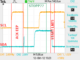

Nachdem nur sporadisch Daten in das externe EEPROM (24C04) übernommen
werden, habe ich mich auf die Fehlersuche gemacht.
Ausgangslage:
- Standard-Routinen für Hardware-TWI (Mega128)
- Bisher galten die Routinen als "fehlerfrei"
- Am Bus befinden sich ein 24C04 und zwei LM75 (Temp-Sens)
- Fehler: Sporadisch werden die in das EEP zu schreibenden Daten nicht
übernommen
- Die Kommunikations-Routinen melden dabei keinen Fehler
Ich habe das Szenario soweit eingrenzen können, dass direkt nach einem
fehlerhaften Schreibzyklus eine Abfrage eines LM75 erfolgt. Obwohl im
Code die Anweisung "TWIM_Stop()" steht, wird diese nicht ausgeführt. Es
folgt ohne ein I2C-Stopp direkt ein Re-Start für den LM75. Dadurch wird
die EEP-interne Schreibroutine anscheinend nicht angestossen und die
Daten sind weg.. :-(
(Ich habe davon einen Screenshot gemacht und die Zustände eingezeichnet)
Die TWIM-Stop() - Routine lautet wie folgt:
void TWIM_Stop (void)
  TWCR = (1<<TWINT)|(1<<TWEN)|(1<<TWSTO);
  while (TWCR & (1<<TWINT));
Warum gibt die Hardware diese Stop-Anweisung nicht aus?
Setze ich nach der Stop-Anweisung noch ein Delay von 20us, so läuft das
ganze. Das kann doch aber nicht die Lösung sein..?!? :-(

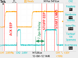

von Der T. (Gast)
Ich habe nun als Workaround 80(!!) NOP's in die Stop-Funktion eingefügt,
um eine Verzögerung von ~7,2us (bei 11,0592MHz) zu erreichen.
=> siehe Screenshot!
Warum die TWI-Hardware jedoch nicht sofort reagiert, ist mir immer noch
ein Rätsel.. :-(
(Auch in den Errata-Sheet's finde ich nichts passendes.)

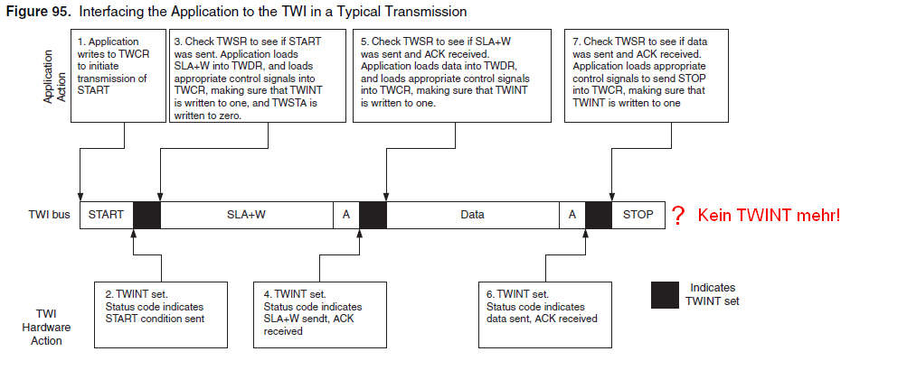

Wieder etwas schlauer:
"Assuming that the status code is as expected, the application must
write a specific value to TWCR, instructing the TWI hardware to transmit
a STOP condition. Which value to write is described later on. However,
it is important that the TWINT bit is set in the value written. Writing
a one to TWINT clears the flag. The TWI will not start any operation as
long as the TWINT bit in TWCR is set. Immediately after the application
has cleared TWINT, the TWI will initiate transmission of the STOP
condition. Note that TWINT is NOT set after a STOP condition has been
sent."
D.h. zum Initiieren des TWI-Stops muss man das Stopp-Bit zusammen mit
dem TWI-IRQ-Flag (und dem TWI-Enable) setzten. Erst NACHDEM (!) die
Hardware das IRQ-Flag gelöscht hat, wird die Stopp-Prozedur gestartet..
Jetzt stellt sich mir nur die Frage, wie bekomme ich mit wann das 'Stop'
gesendet wurde. Das Stop-Flag wird nämlich zusammen mit dem IRQ-Flag
zurückgesetzt..? :-(
von Der T. (Gast)
Ich mache es nun so, weil mir ein Delay nicht gefällt und ich keine
bessere Lösung finde:
Header:
#define SCL_LINE  (PIND & (1<<PD0))
#define SDA_LINE  (PIND & (1<<PD1))
STOP/Warte-Routine:
void TWIM_Ready (void)
  while (!(SCL_LINE && SDA_LINE));
An den Programmstellen, an denen ein Stopp zwingend gefordert ist, rufe
ich nun die Funktion TWIM_Ready() nach dem TWIM_Stop() auf um zu
warten.. (~5us)
Oder weiß noch jemand eine elegantere Lösung?

  while ((SCL_LINE && SDA_LINE));
Gruß Steffen

Der Techniker schrieb:
> Habe ich auch gerade mit 1k8 getestet - keine Veränderung.. :-(
> (außer der Verlustleistung :-b)
Da bellst du auch den falschen Baum an. Auf dem Scope-Bild ist ganz klar
zu sehen, daß auch mit den alten Werten als Pullups die Signale in
Ordnung sind.
MfG Klaus

von Der T. (Gast)
> Ordnung sind.
Das dachte ich mir auch - aber ich bin ja für Anregungen jederzeit
offen.. ;-)
