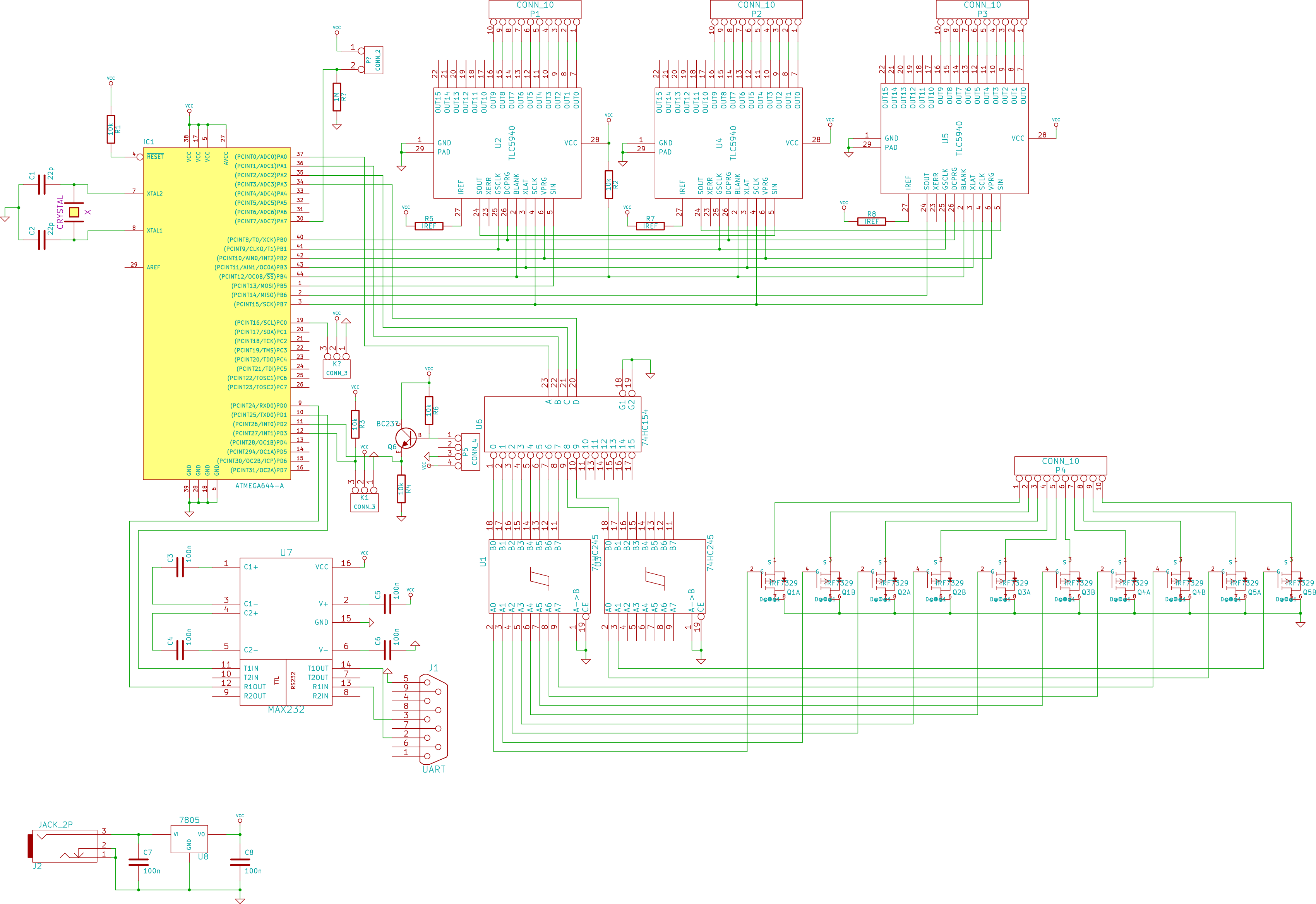

vor einiger Zeit habe ich hier nach Ansaetzen gefragt, eine
10x10-RGB-LED-Matrix anzusteuern. Bei meiner Suche bin ich auf den
TLC5940 gestossen. Mein Plan (siehe Anhang) sieht nun wie folgt aus: Je
einen TLC pro Farbe (3 Farben x 10 LEDs) und die 10 Zeilen dann
multiplexen. Kann das so hinhauen?
Ich plane das Ganze in SMD und werde die Platine aetzen lassen, deswegen
will ich nur ungern evtl. von mir produzierten Mist in Kupfer verewigt
vom Postboten in die Hand gedrueckt bekommen.
Viele Gruesse und danke fuer eure Meinungen,
Martin

Auf den ersten Blick:
Du geizt ein bisschen mit Kondensatoren ;-) Häng am besten an jede
VCC/GND-Kombi des µC mindestens einen 100n-Kondensator, gönn' dem 7805
am Ausgang auch ne gute Ecke mehr als 100n am Ausgang (ruhig einen
Elko).
Die LED-Treiber können auch noch ein bisschen Kapazität vertragen.
Deine FETs sind PMOS? Sehe ich das richtig? Sicher, dass das so stimmt?
Und: Markiere die nicht genutzten PINs in KiCAD entsprechend, sonst gibt
das Mecker vom ERC :-)

von Martin S. (tungl)
Danke schonmal fuer eure Tipps.
Aeh. Ups. Die Dinger sind falschrum drin und sie muessen natuerlich nach
VCC schalten, du hast Recht. Habe das Ganze von EAGLE nach KiCAD
uebertragen, weil ich mit den 80x100mm nicht mehr hinkomme und dabei
Mist gebaut. Danke fuer den Hinweis, mir ist es gar nicht aufgefallen.

Was mir gerade noch auffällt: Reichen dem MAX232 denn die
100n-Kondensatoren?

von Karl H. (kbuchegg)
Der Hersteller des 7805 wird ja wohl wissen, wie er die
Regeleigenschaften seines Reglers dimensioniert hat. Und der Hersteller
empfiehlt ausgangsseitig 100nF. Und sonst nix.
und eingangsseitig einen etwas höheren Wert. 330nF.
Wenn man nicht sicher sein kann, dass die Eingangsspannung für den
Regler genügend Ripple-frei ist, dann klemmt man Eingangsseitig noch
einen Elko dazu, um für den 7805 eine saubere Eingangsspannung zu
erzielen. Aber mehr brauchts erst mal nicht.

Das ist zwar einerseits richtig, andererseits dürften 100x3 LEDs im
Multiplex ziemliche Lastschwankungen bedeuten, die der 100nF-Kondensator
nicht mehr kompensieren kann - da hat dann der Regler schon ordentlich
zu tun, um die 5V stabil zu halten.
Ganz abgesehen davon, dass ein 7805 mit dem Strom insgesamt überfordert
sein wird.
Aber ansonsten: solange man in den spezifizierten Parametern bleibt:
Genau dafür ist er gebaut worden. Sonst bräuchte man ja in erster Linie
überhaupt keinen Regler.

Was soll das? Ein 7805 und 100x3 LED's? Macht 300x 10mA im Mittel.
Welcher 7805 soll das überstehn?
Ich hätt da schon einen Schaltregler ala LM2676-5.0 o.ä. genommen.
