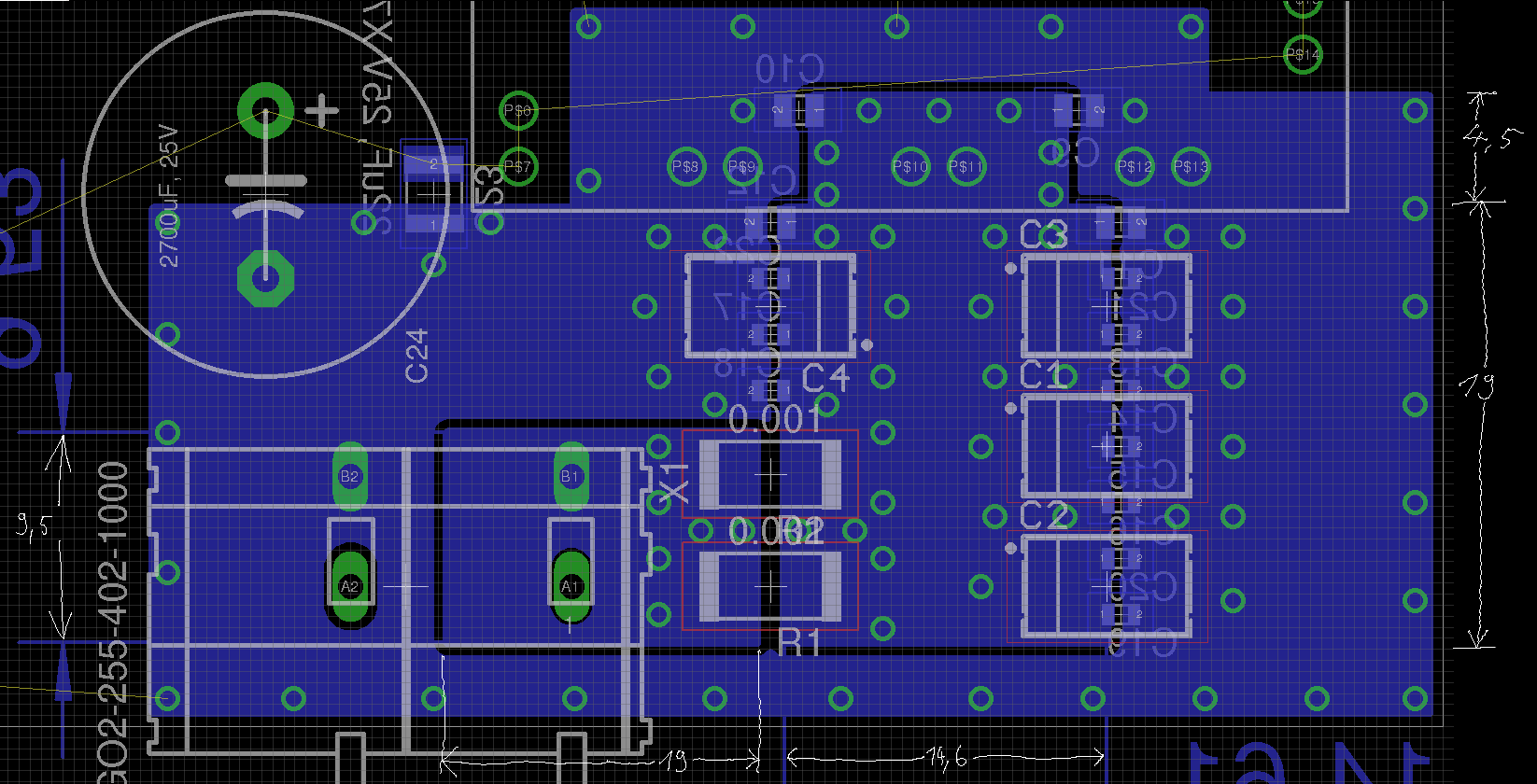

Wieder einmal ein "Ich muß ganz viel Strom über die Platine
bringen..."-Thread ;-) Hab überlegt, mich an den 300A Thread dran zu
hängen, aber ich glaub ein extra-Thread ist vernünftiger.
Die Theorie mit Leiterbahnbreite und Strombelastbarkeit ist mir im
Prinzip klar, ist ja auch ausreichend dokumentiert.
Unklar ist mir allerdings, wie die Sache bei "kurzen" Bahnen, bzw.
Polygonen aussieht und wie "kurz" definiert ist ;-)
Grundsätzlich würde mich auch interessieren, ob man mit zwei
deckungsgleichen Lagen wie mit der doppelten Kupferauflage oder wie mit
doppelter Leiterbahnbreite rechnet, das macht ja laut Tabelle einen
Unterschied.
Ich will 1.0V <=50A über eine Strecke von ca. 2cm (mit zwei parallel
geschalteten 0.001R shunts drin) auf eine Klemmleiste führen. Dafür hab
ich auf Top+Bottom zwei deckungsgleiche Polygone ohne Thermals
vorgesehen, die ich über einige 0.8mm Vias verbinde.
Das Bild im Anhang zeigt nur die bottom Polygone damit man noch was
erkennt. Die top Polygone sind deckungsgleich. Außen herum liegt ein GND
Polygon, das wird später noch auf die ganze Platine ausgeweitet. Innen
drin sitzen zwei Polygone vor und nach den Shunts mit einem Sack voll
Kapazitäten auf der High-side. Die Abmessungen in mm hab ich
dazugeschrieben, das Raster ist 0.5mm.
Zuleitung ist oben in der Mitte über die beiden dicken
Durchkontaktierungen, da kommt ein PTH08T250WAD rein. Die X1 Buchse für
den Ausgang unten links wird noch durch ne WAGO 2716-102 ersetzt.
Taugt das so für die 50A, insbesondere die Polygonabmessungen und die
Vias?
Falls grundsätzlich ja: Reichen da 35µm noch aus, oder sollte ich 70µm
nehmen?
(Ziel des Ganzen: Einige dicke FPGAs versorgen, die auf einem anderen
Board sitzen, das über ~10cm Leitung angeschlossen wird)

@  hunz (Gast)
>Prinzip klar,
Wirklich?
naja.
Es kommt auf die Fläche an, auf welche die Wärme verteilt wird. So ist
eine 35u dicke /1mm Breite besser als 70um/0,5mm Breite.
Ja.
> oder wie mit
Nein.
> das macht ja laut Tabelle einen Unterschied.
Die meisten alten Tabellen sind auch nur bedingt richtig, weil der
Einfluß der Fläche nur unzureihend berücksichtigt ist.
Einige? 0,8 VIAs vertragen nicht so viel Strom, von Reserven ganz zu
schweigen.
http://www.fs-leiterplatten.de/technik/layout-tipps/elektrische-bemessungsrichtlinien/
0,8er VIA ca. 5A. Da würde ich in Richtung 15 VIAs gehen.
Hättest du mal besser ein 5mm Raster gemacht, da hat man eine gute
Vorstellung, ist wie Karopapier.
Die kenn ich irgendwie, hab ich vor einiger Zeit verbaut. Dort hab ich
mit 70um gearbeitet, dann aber auf 105um erhöht. Und das nur bei 40A
effektivem Dauerstrom. Hab mal irgendwo ein Thermobild gepostet.
Beitrag "Re: 300 Ampere Leiterbahn"
(Google Bildersuche sei Dank hab ich es wiedergefunden ;-)
>V
Warum schließt du nicht BEIDE Pins pro Kontakt an?
Wie gesagt, pro Fläche und Kontaktübergang würde ich mindesten 15 0,8
VIAs ansetzen.
>nehmen?
Du wirst auch mit 70um genügend Wärmeprobleme bekommen.
Mit WAGO-Klemmen? Das nenn ich mal kreativ. Hat aber noch viele
Probleme. Denn die FPGAs mit 1,x V Spannung wollen ENG tolerierte
Spannungen sehen, da sind 10cm schon bedenklich, auch wenn dort VIEL
Kupfer verwendet wird. Die Klemmwiderstände sind auch noch da, nicht zu
vergessen die Induktivität. Kann funktionieren oder auch nicht. Sowas
macht man anders. Man führt "Hochspannung" mit 5-48V bis direkt ans FPGA
und regelt DIREKT am FPGA mit einem DC-DC Wandler, aka Point of Load
Regler.

Werner schrieb:
> Das wären 25W/cm ....
> Aber bei der dafür erforderlichen Breite hast du bestimmt keine 1V über
> der Leiterbahn.
Werner schrieb:
> Eine weitere Leitung für "Sense" könnte da helfen?
Das DC/DC-Modul ist ein POL-Regler und kann 300mV ausregeln. Ich hab
auch vor die Sense-Leitungen entsprechend zu verdrahten, nur wollte ich
davor erstmal die Strompfade klären, die machen mir am meisten Sorgen.
Macht Sinn. Wenn ich für meine Kupferflächen 1mOhm Widerstand ansetze
dann hätte ich bei 50A auf den Flächen 2.5W Abwärme. Meinst du das wird
zu eng?
Laut http://www.mikrocontroller.net/articles/Leiterbahnbreite sollte ich
mit der Polygonbreite ja eher unter 1mOhm liegen?
> schweigen.
> http://www.fs-leiterplatten.de/technik/layout-tipp...
Mit den 5A aus der Tabelle hatte ich auch gerechnet.
Zwischen den Polygonen die am Modulausgang hängen hab ich atm 27 Vias.
Hinter den Shunts muss ich wohl noch ein paar hinhängen.
Aber ein paar Fragen zur Via-Platzierung:
Wenn ich den Abstand dazwischen kleiner mache verliere ich ja wieder
Bahnbreite. Was ist da ein sinnvoller Abstand?
Inwieweit ist es wichtig, wo ich die Vias platziere? In der Kupferfläche
ist der Strom ja nicht überall gleich, sondern an
Kondensator-Anschlüssen z.B. treten höhere Ströme auf?
Ja, das 0.5er macht keinen Sinn, ich wollte das 5er nehmen aber dann
hatte ich schon reingemalt und wollte nicht nochmal neu malen ;-)
Hübsch, das macht mir aber nicht so viel Hoffnung ;-(
Die Wärme scheint aber in erster Linie an den Pins der Klemme zu
entstehen oder?
Weil der Durchmesser der Pins nicht so groß ist?
>>V
> VIAs ansetzen.
Beide Pins sind nicht angeschlossen weil ich die Klemme sowieso ersetzen
wollte, dann wären das 4 Pins parallel.
Zu den Vias: Ja, da müssen wohl mehr Vias rein.
>>nehmen?
Hm. Wie würdest Du das ganze lösen?
Grundsätzlich hab ich versucht die Bahnen möglichst kurz zu halten. An
dem Wandler-Ausgang muss ich halt einige Kondensatoren unterbringen.
> Regler.
Ja, anstatt der Wago hatte ich zuerst an Modellbau-Stecker gedacht, aber
vielleicht ists am besten, die Kabel fest zu verlöten. Ich hatte an
2x5mm² parallel gedacht. Die 10cm waren worst-case-Überlegung, ich
schätze ich kanns auf 3cm reduzieren.
Die eng tolerierte Spannung für die FPGAs ist mir klar, ich hab da schon
ins Datenblatt geguckt.
Problem ist, dass die FPGA-Boards die ich da habe keine Regler mit drauf
haben, sondern ihre Spannungen über x parallel geschaltete Pins von
hi-density-Steckern bekommen. Die Stecker sind aber irreparabel kaputt,
daher hab ich an einem Stück ungenutzten Platinenrand die Supply-planes
freigelegt und will darüber die Versorgung realisieren.
Sieht etwas wüst aus, aber eine andere Möglichkeit sehe ich nicht:
https://picasaweb.google.com/113221374926543964982/V5brds?authkey=Gv1sRgCPTL-prf9ueqgwE#5789970145686065234
(Der Schaltregler auf dem Board macht nur die 0.9V DDR2
Terminierungsspannung.)

@Benedikt H. (hunz)
Und warum packst du den nicht DIREKT ans FPGA?
>zu eng?
Könnte passen.
Das es irgendwie gleichmässig ist.
Kann man so einfach nicht beantworten.
>entstehen oder?
Ja, dort kommt schon ordentlich was zusammen.
Es ist praktisch die gleiche Klemme wie deine, siehe Thread.
Schrieb ich das nicht? Den PoL Regler DIREKT ans FPGA.
Warum überhaupt die Trennung?
Aha. Na dann mal viel Glück. Ich würde es auch besser löten, spart

Stromversorgung für FPGAs
>Auf einem soweit ich gemessen habe. Laut Strombelastbarkeit aus dem
>Stecker-Datenblatt kam da auch mit Aufsummieren <50A raus.
Naja, aber ob ein Virtex 5 50A ziehen kann, ist wohl die entscheidendere
Frage. Kann es das? Gefühlt würde ich mal auf 10-20A max. tippen, kann
mich aber auch irren, hab mit Virtex 5 nie gearbeitet.
Danke, das kannte ich noch nicht. CE mit variablen duty-cycle entspricht
im Prinzip einem konfigurierbaren Burst-mode.
Muss ich dann eben mal gucken wie sich das Board mit den darauf
befindlichen Kapazitäten verhält.
Ein Einzelner eher nicht, ich hab aber 3 (und einen kleinen) auf dem
Board.
Mit einem 50% FF usage und ~70% slice usage Testdesign komm ich laut
xpower bei 100MHz auf 6.5A dynamic current + 1.5A static current pro
LX155T. In der Realität gehen zwar meistens vorher die routing resourcen
aus, aber wenn ich die logic usage hochrechne, lande ich bei etwa 15A
pro LX155T.
Davon gibts aber 2, dazu noch einen LX85T und einen kleinen LX30.
Ergibt grob 45A.
Zum Vergleich: Das XUPV5-LX110T nutzt für einen einzelnen 110T einen 16A
supply.
Daher sind die 50A glaub ich nicht so abwegig.
