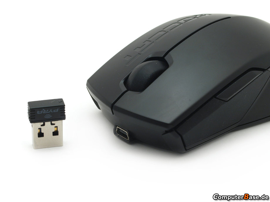

Meine jetztige Tastatur (mit Kabel) besitzt für die Maus einen solchen
Adapter. Mein Vater hat ein Funk-Tastatur/Maus-Set mit einem kleinen
USB-Empfänger (Abbildung befindet sich im Anhang). Da er jedoch fünf
Festplatten für Youtube-Videos besitzt und an einem USB-Anschluss ein
Kartenleser fürs Online-Banking hängt, bleiben nur noch als
Anschlussmöglichkeit die beiden PS/2-Anschlüsse übrig.
Weiß du ob sich diese PS/2 to USB Adapter in der Regel so einfach öffnen
lassen oder die vernietet sind?
Danke und Gruß
Patrick
#2871370
Patrick Küpper schrieb:
> welcher Mikrocontroller wäre aus deiner Sicht denn für diese Aufgabe
> geeignet, vielleicht ein AVR?
Wahrscheinlich fast jeder. Du müßtest den µC allerdings für diese
Aufgabe programmieren.
Die sind m.E. vergossen.
Ich würde entweder eine USB-Karte nachrüsten, die gibt es für wenig Geld
in PCI oder PCIe. Alternativ einen externen USB-Hub. Ist in jedem Falle
weniger Aufwand, als sich einen PS/2 Adapter selber zu schnitzen.
