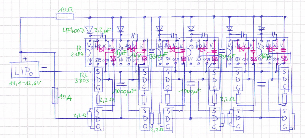

für eine PWM-Ansteuerung eines Motors (betrieben mit ca. 12V,
Ansteuerung mit µC) habe ich eine H-Brücke auf einer Lochrasterkarte
aufgebaut, mit zwei Halbbrückentreibern IR2184 und vier N-Mosfets
IRL3803.
Im Anhang findet ihr den Schaltplan dazu.
Das Problem ist aber, dass die Brückentreiber warm werden (je nachdem,
welchen ich in den Sockel setze, habe 6 davon), und mir die Mosfets
immer wieder abrauchen.
Folgende Messungen habe ich ohne eingesteckte Mosfets und ohne PWM
durchgeführt, daher etwas niedrigere Spannung der Treiber:
a) /SD wird vom µC auf 5V (4,95V) gezogen, Treiber 1 hat am Eingang
0,02V und Treiber 2 hat am Eingang 4,95V.
Dann liegt an LO von Treiber 1 0,2V an, an HO 10,52V.
Bei Treiber 2 hat LO 0V und HO 10,56V.
Das Signal von Treiber 1 ist falsch, oder? Dieser wird außerdem recht
warm.
b) /SD weiterhin auf 4,95V, Treiber 1 bei IN 4,95V, Treiber 2 bei IN
0,02V.
Treiber 1 hat das gleiche Ausgangssignal wie vorher, LO bei 0,2V und HO
bei 10,52V.
Treiber 2 hat bei LO 0,31V und bei HO wieder 10,56V.
Also ist hier das Signal von Treiber 2 falsch?
c) /SD liegt auf 0,05V (vom µC gegen Masse), die Eingänge beider Treiber
liegen auf 0,02V.
Treiber 1 hat wieder das gleiche Ausgangssignal, LO bei 0,2V und HO bei
10,52V.
Treiber 2 hat bei LO 0V und bei HO 10,56.
Hier muss doch das Signal von beiden Treibern falsch sein, oder?
Mit eingesteckten (nagelneuen) Mosfets und evtl. anderen eingesteckten
Treibern brennen jedenfalls öfters die Mosfets durch.
Ist meine Schaltung falsch, liegt die Ursache der Probleme in der
Dimensionierung der Leitungen (Schwingungen etc.), oder sind einfach die
Treiber defekt?
Vielen Dank schonmal,
electricsheep

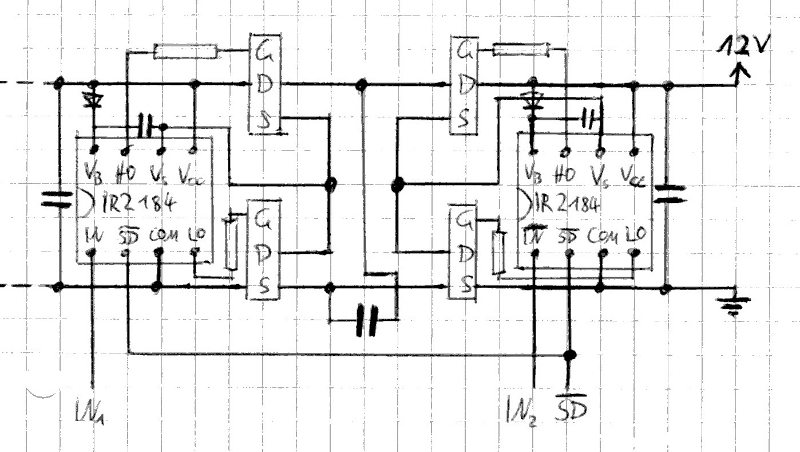

von Abblockkondi's (Gast)
Sind die Abblockkondi's wirklich nur 1nF? Scheint sehr klein.
Auch die 100nF für die Bootstrap könnten zu klein sein, hab aber auf die
Schnelle jetzt keine Werte parat.
von qwertzuiop (Gast)
Bei einem Motor musst Du auch immer auf die Versorgungsspannung
aufpassen. Sobald Du den Motor langsam abbremst, speist er seine Energie
zurück. Die Versorgungsspannung (12V) steigt an. Schnell hast Du
20,30,50V ..
Vielleicht überprüfst Du auch das mal.
Ansonsten sieht die Schaltung aus meiner Sicht gut aus. Bootstrap-Dioden
sind schnell.

von Optimierter (Gast)
Mach mal die abblockkondis auf 1uF oder mehr. 1nF ist zuwenig.
Vielleicht schaltet der Treiber daher die mosfets nicht ganz um, d.h.
beide leiten gleichzeitig.
Schau Dir mal DT97-3 und AN-978 (google) an. Vielleicht ist auch Dein
Layout daneben. Ausserdem ob statische Messungen hier funktionieren,
weiss ich nicht, müsstest das schon mit PWM und Oszi checken. Mehr lässt
sich aus der Ferne kaum sagen.
Ach ja,
mach mal ein Bild.
Und gib noch an wie die PWM Frequenz ist. Vielleicht ist der IR2184 auch
einfach zu schwach, die 4 fetten Teile zu treiben. 4x5000pF
Gatekapazität ist schon heftig. Dann müsste ein Nachbrenner wie in Fig
15 bzw 16 in AN-978 weiterhelfen.

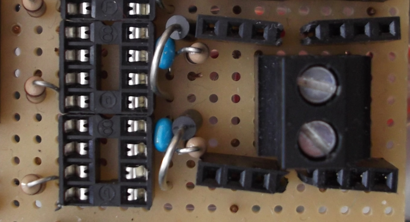

von Electric S. (electricsheep)
Im Anhang wie versprochen die Fotos der Schaltung.
Von oben sieht man die Sockel für die beiden Halbbrückentreiber (mit C,
D und R) und die Buchsenleisten (ich weiß, etwas schief) für die
Mosfets.
Von unten sieht man je Treiber einen zweiten Kondensator und die (etwas
komplizierte) Verkabelung (von unten gesehen sind die Treiber links und
die Mosfets rechts).
Die roten Kabel nach links gehen zum µC, die vertikalen Kabel nach oben
und unten sind Vcc (links) und GND (rechts).
Vielleicht hat jemand eine Idee, warum die Treiber nicht so
funktionieren, wie sie sollten.

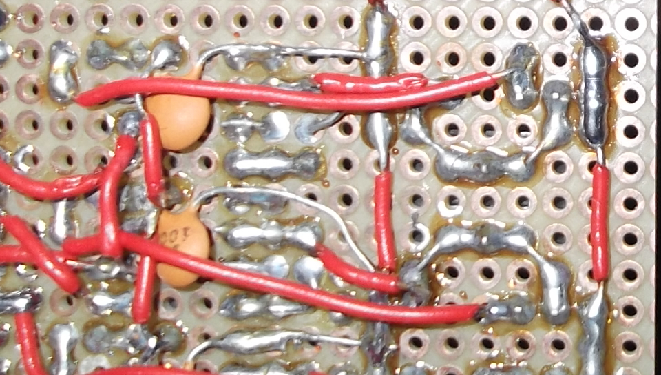

push
Kann sich vielleicht jemand die Fotos der Schaltung anschauen, und
prüfen, ob die Leitungen eine passende Länge haben etc., ob sich
Schwingungen bilden oder ob ich unsauber gelötet habe?
Vielen Dank,
electricsheep
von eProfi (Gast)
Zu lange Leitungen, keine Abblock-Cs über der Brückenversorgung
(zumindest nicht in der Nähe zu finden), mind. 470µF, unten als C
gezeichnet.
Mach das Layout so, dass die beiden Treiber in unmittelbarer Nähe der
Fets sind, so kurze Leitungen wie möglich.
Gnd-Leitung viel dicker machen.
    FET  C  FET
 IC     o o    IC
    FET     FET
Und Fassungen für die Fets sind zwar verständlich, jedoch suboptimal.
Und eine Präzisionsfassung schadet auch nicht für die ICs, geben einfach
besseren Kontakt. Und parallel zum 1nF mindestens 100nF zusätzlich,
möglichst nahe am IC.
Welche Daten hat der Motor? Betriebsstrom, max. Anlaufstrom?
Suche mal nach H-Brücke, HIP4080, HIP4081, da habe ich schon einiges zum
Thema geschrieben.
Du brauchst unbedingt ein Oszi, am besten mit Stromzange (Current
Probe).
von Peter (Gast)
Ich hatte bei TC4420 Treibern das Problem, dass diese gerne bei 2,5MHz
geschwungen haben. Pulldown von 100k reichte da nicht aus, um dies zu
unterbinden.
Vielleicht doch mal mit dem Oszi das Ausgangssignal der Treiber
betrachten.

von Keep Cool (Gast)
Das muste schon selber herausfinden. Ich tippe mal dass die Treiber IC
alle put sind. Bei Abs max. Vss 25V lt. Datenblatt brauchts ja nur 13V
Generatorische Spannung vom Motor plus ein paar Transienten und Schon is
aus.
Netzteil kann in der Regel ja kein Strom versenken. (Bremswiderstand)
Bei den popeligen 12V reicht ja auch ein Motortreiber vom Typ L6305.
> alle put sind.
Ja, das ist inzwischen auch meine Vermutung.
Bei einer auf einem Steckbrett aufgebauten Schaltung werden die "alten"
Treiber nur heiß, neue (gleiche IR2184) Treiber verhalten sich
vollkommen normal.
> aus.
D.h. soll ich eine Z-Diode von Vcc des Treibers nach GND schalten?
Reicht eine für alle oder eine Diode pro Treiber (6x)?
Ist ein Bremswiderstand nötig?
Die Spannungsquelle ist übrigens ein 11,1V bzw. bis zu 12,6V Lipo.

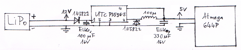

Woher kommen eigentliche Deine Signale? Bzw. genauer, wie erzeugst Du
die 5V dort und wo ist Dein digital ground? Hast Du es mit dem GND
Deiner Treiberstufe verbunden? Falls nicht, stehen Deine Signale sowieso
im Norwana ;)
SD mit pullup versehen, damit auch ohne uC die Schaltung ein definiertes

Die Signale kommen von einem Atmega, die 5V erzeugt ein UTC P3596.
Siehe erster Schaltplan im Anhang. Alle Bauteile hängen an der gleichen
Masse.

Mit dem Artikel "Treiber" habe ich die Widerstände und Bootstrapkondis
berechnet; ich komme auf ca. 1 Ohm und ca. 1µF.
> Die Abblockkondis auf 100n.
> Zwischen 12V und GND würde ich noch ein etwas größeren Elko reinsetzen.
Die Treiber liegen an den gleichen 12V, also 100n und Elkos parallel?
Wie groß soll ich die Elkos dimensionieren?
Kann ich den angehängten zweiten Schaltplan / Aufbau für eine H-Brücke
auf einer Lochrasterplatte verwenden? (mit G,D,S sind Gate,Drain,Source
der Mosfets gemeint. An den beiden Polen in der Mitte werden die Kabel
zum Motor angeschlossen.)

vielen Dank an Volker / powerfreak, er hat mir in den letzten Wochen
immer wieder weitergeholfen beim Aufbau der Schaltung.
Im Anhang liegt der Schaltplan zum Motortreiber, der nun endlich
einwandfrei funktioniert.
Die Ansteuerung erfolgt dabei über ein 1,2kHz PWM-Signal. Die Mosfets
und die Treiber bleiben kalt, die Motoren bleiben leicht warm, bringen
aber auch ordentlich Leistung.
Vielen Dank nochmal an alle. :)
electricsheep
Gratulation!!! Und danke für die Rückmeldung. Wenn ich das betrachte
dann fällt mir auf dass alles doppelt ist also 8 MOSFETS statt
ursprünglich nur 4.
Vieleicht waren die mit dem Anlaufstrom doch überlastet.
Eine Strombegrenzung ist ja nicht vorhanden. Ein Bremschopper ist
wahrscheinlich nicht notwendig. Ich würde aber zur Sicherheit eine 15V
Z-Diode nach dem 10 Ohm Wiederstand zu GND schalten.
Falls ein Speicheroszi. vorhanden ist mal die Versorgungs-spannung und
Strom beim Beschleunigen und Abbremsen beobachten.

Wofür ist in der letzten Schaltung der 10 Ohm Widerstand und die
Z-Dioden?
