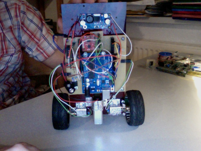

Hallo Leute! ich bin auf der Suche nach einem guten interaktiven PID Regler und einen guten Regelalgorithmus für einen inversen Pendel Robotor. Mit meinem normalen PID Regler komme ich nicht voran, der den Winkel als PWM regelt. Ich weiss nicht genau ob ich die Motordrehzahl oder Motorgeschwindigkeit regeln soll. Danke!

Haben die Motoren genug Drehmoment für den Roboter? Die sehen so klein aus. Du betreibst den Roboter mit einem 9V-Block?
#2871817
...und vor allem,wie erfasst Du Deine Winkel,Positionen,Geschwindigkeiten? Also welche Sensoren und Verfahren? Etwas mehr Input!
Dein Ziel sollte ein Winkelregler sein. Stromregler -> Drehzahlregler -> Lage-/Winkelregler Je nachdem wie qualitativ hochwertig dein Drehzahlregler/Winkelregler ist kann man auch den Stromregler weglassen.
Motordrehzahl mit Encoder, Geschwindigkeit PWM , darin besteht der Unterschied. Von interaktiven PID Regler habe ich gehört, aber wie die aussieht keine Ahnung. Die Motoren werden mit ca. 15 V betrieben, 9V Block dient für die Controller und Bluetooth Stromversorgung. Die Motoren sind dafür genug stark und schnell. Winkel erfasse ich mit Hilfe Kalman Filter aus dem Winkelgeschwindigkeitssensor (Gyro) und Beschleunigungssensor. Drehzahl aus dem Encoder. Wie kriege ich die entsprechende Drehzahl die ich für den Winkelregler benötige. Könnte es so sein: drehzahl=roboterhoehe* sin(winkel) ?

der Roboter muss selbst auf seinen 2 Räder balancieren. Ich habe sehr
genauere Neigungswinkel.

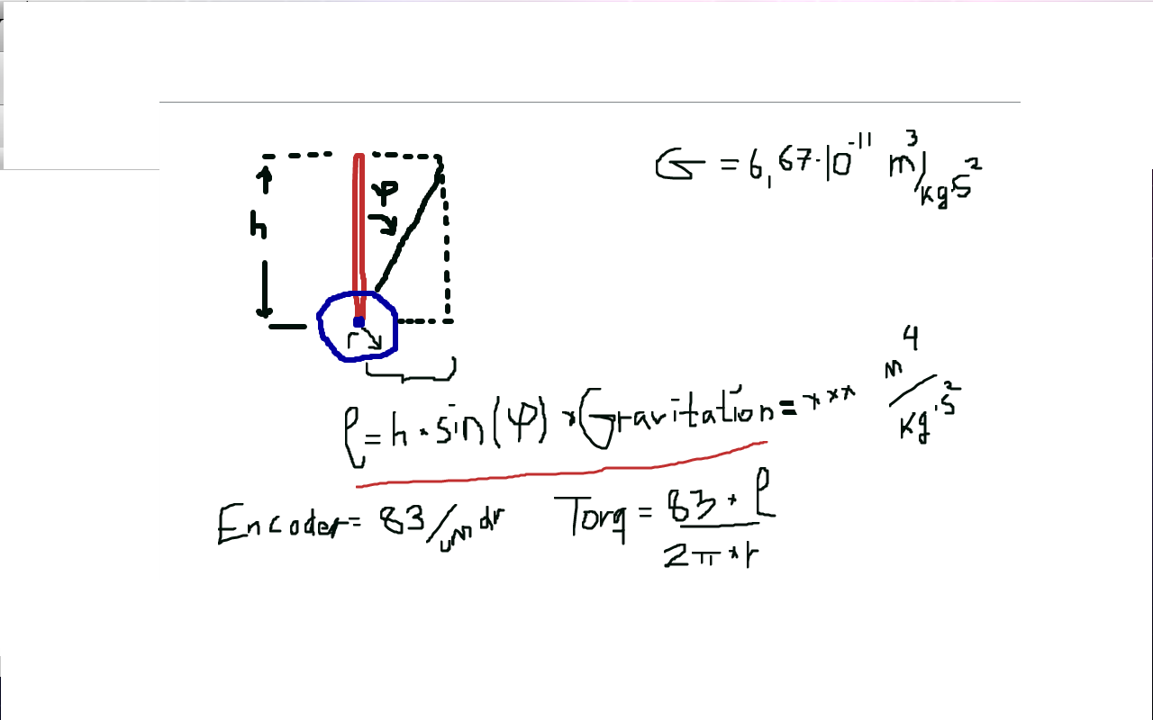

danke für Infos bisher! jede 10ms wird der Regler aufgerufen. bis 10ms wird der Programm entsprechend warten. Wie kriegt man Drehzahl? drehzahl = robbihöhe * sin(aktuellWinkel) ? noch dazu Konstanten? etwa Erdbeschleunigung?
Willy Rokey schrieb: > Wie kriegt man Drehzahl? drehzahl = robbihöhe * sin(aktuellWinkel) ? > noch dazu Konstanten? etwa Erdbeschleunigung? Ich denke ehrlich gesagt nicht, dass die Flotte der auf den Hinterrädern balanzierenden Asuros das so kompliziert macht. PID Regler, der die Motor-PWM aus dem Winkel ableitet. Steht das Teil senkrecht, ist der Motor in Ruhe. Sobald eine Winkelabweichung gemessen wird, werden die Motoren angeschmissen, damit die Räder wieder unter den Schwerpunkt fahren. Welche konkrete Drehzahl das darstellt - interessiert wohl keine Sau. Hauptsache die Reglerantwort ist so, dass die Abweichung möglichst früh und ohne großartiges Überschwingen ausgeglichen wird.
Willy Rokey schrieb: > Wie kriegt man Drehzahl? drehzahl = robbihöhe * sin(aktuellWinkel) ? > noch dazu Konstanten? etwa Erdbeschleunigung? Drehzahl kriegt man mit viel Dreh und viel Zahl! Konstanten auch gut, Erdbeschleunigung nix gut, besser Gravitationskonstante. Bei Drehzahl neben robbihöhe noch Zahl zwei und Kreiszahl nicht vergessen.
Danke für schnelle Antworten! Ist das so richtig? die darausresultierende Einheit verwirrend. noch dazu roboter masse?

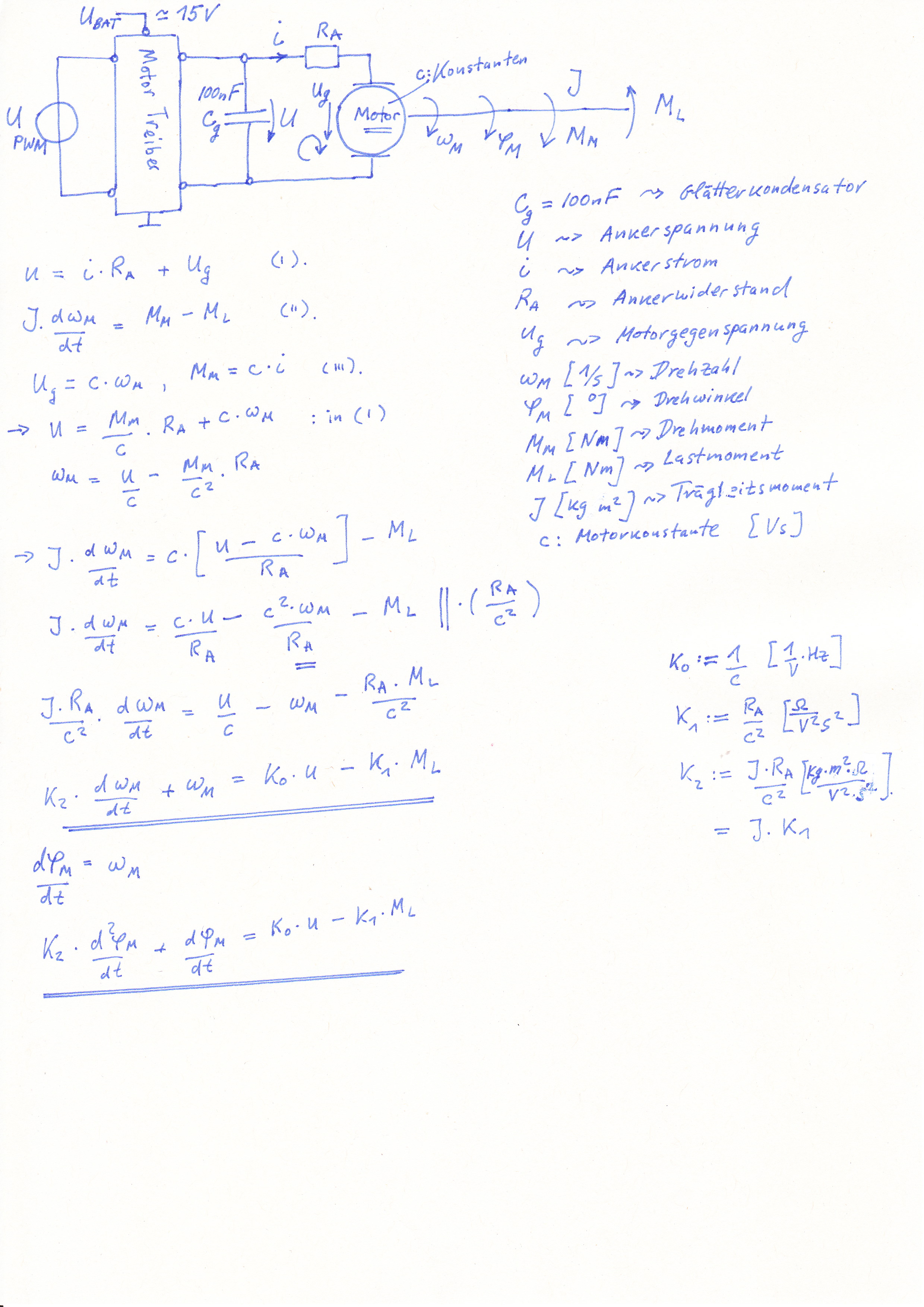

Ein PID mit etwas rumprobieren tut nicht ... schade. Tja. Den Regelalgorithmus gibt's mit dem Modell. Bring mal ein Modell. Die Differentialgleichungen bitte. Erst mal das Koordinatensystem. Mit der Wahl des optimalen Koordinatensystems werden die Differentialgleichungen einfacher. Wir sind mit einem Lagrageansatz zufrieden. Es muss kein Hamiltionian sein. Sind die Nichtphysiker noch da ?
Mit dem PID hab ich tausendmal rumprobiert. Immer durch den A r s c h. Grad hab ich die DC -Motoren systemtheoretisch vereinfacht bescheibt. Ich weiss es nicht ob es mir was bringt. Ich wusste längst das die Motoren PT1 Verhalten haben. Daher der PID Regler. Drehzahl = Winkelgeschwindigkeit (Daten aus Gyroskope) ?? Ist das Richtig? Die Einheiten stimmen nicht ganz. Drehzahl zahl/zeit. Winkelgeschwindigkeit winkel/zeit.
эл супертролль schrieb: > Ein PID mit etwas rumprobieren tut nicht ... schade. Tja. Den > Regelalgorithmus gibt's mit dem Modell. Bring mal ein Modell. Die > Differentialgleichungen bitte. Gewöhnliche Diff-Gleichung erste und zweite Ordnung habe ich gebildet. > Wir sind mit einem Lagrageansatz zufrieden. Es muss kein Hamiltionian > sein. Ach komm tovarish! Davon will ich gar nichts wissen. :)

Ein DC Motor ? Hat unter anderem die Charakteristik, dass die Kennlinie Omega:=f(u) nicht durch Null geht. Man muss die Kommutatorspannung anlegen, dass er loslaeuft. dh in Null, welches selbst eine kleine hysterese haben muss, springt die Spannung um zwei mal die Kommutator Spannung. Die wird etwa ein Volt oder so sein. Weiter kam ich noch nicht, werd mir's aber anschauen
#2874458
Was noch etwas unklar ist, ist das Traegheitsmoment. Was ist dahinter versteckt ? Und wie ?

Oliver R. schrieb: > Trägheitsmoment? Drehmoment? Drallsatz! Ist schon drin, 2ter term. Motorinduktivität ist vernachläßigt
Uah 4,8 MB für das Handgeschiere. Genau jetzt wäre der richtige Zeitpunkt dich etwas mit LaTeX zu beschäftigen.
Udo Schmitt schrieb: > Uah 4,8 MB für das Handgeschiere. Jetzt nicht mehr :-)
Udo Schmitt schrieb: > Uah 4,8 MB für das Handgeschiere. > Genau jetzt wäre der richtige Zeitpunkt dich etwas mit LaTeX zu > beschäftigen. Da haste recht!
Willy Rokey schrieb: > Oliver R. schrieb: >> Trägheitsmoment? Drehmoment? Drallsatz! > Ist schon drin, 2ter term. Motorinduktivität ist vernachläßigt Hatte ich erst nach Joes Kommentar gesehen...
