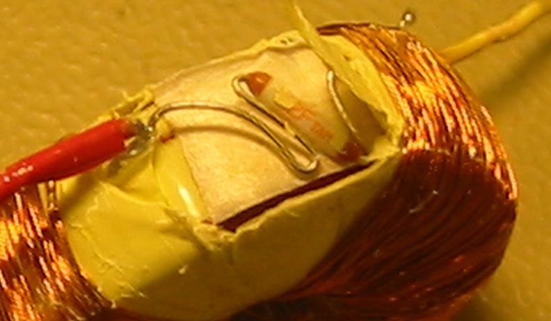

ich habe hier ein UP-Dosen Radio von Gira welches seinen Geist
aufgegeben hat. Keine Funktion. Erst dachte ich es wäre die SIcherung,
ist aber die Primärwicklung -> hochohmig.
Kann es sein das dort noch eine Temp-Sicherung mit verbaut ist - kann
man das Teil vielleicht doch noch retten?
Ich werde mich jetzt parallel mal umsehen wo man so kleine Ringkernt.
herbekommt:
8V +/-1V 1,5VA
4303 308 60742 steht drauf...
Gruß,
DS
Ja, Du musst vorsichtig die ganzen Plastikbänder abwickeln.
Ersatzweise würde ich eine Temperaursicherung in anderer
Bauform mit gutem thermischen Kontakt zur Wicklung einbauen.

von Dennis S. (whiterussian)
so, Sicherung ist gefunden, allerdings musste ich dafür die Isolierung
der Primärwicklung aufschneiden.
Es ist eine Sicherung zum Vorschein gekommen:
K2F TAM
250V 1A~
102°C 056
(PS) E.JET
Die ist hin.
Primärwicklung ist ansonsten ok.
Was kann ich da verbauen um eine etwas bessere Lebenserwartung zu haben?
Warum werden überhaupt Temperatursicherungen in Trafos verbaut. Bei EI
Kern macht man das doch auch nicht!?
Zumal auf der Platine eine 1A Picofuse ist!
DS
von Ulrich (Gast)
Die Temperatursicherung im Trafo ist schon gut, denn auf die Temperatur
kommt es an. Damit wird dann nicht nur ein Kurzschluss, sondern auch der
Fall mangelhafter Kühlung abgefangen.  So selten ist das auch bei
anderen Trafos nicht - zumindest sollte die Sicherung drin sein, auch
wenn die Chinesen die ggf. auch noch sparen.
Da ein 1,5 VA Trafo sowieso einen schlechten Wirkungsgrad hat, wäre eine
Schaltnetzteil die logische Alternative dazu.

ist doch ganz einfach - Trafo mit 1,5VA schlechter Wirkungsgrad - wird
heiß - Sicherung geht kaputt.
Radio läuft mit 1,5VA Block super - kein Problem, bekommt man nur so
nicht in die UP da: zu eng.
Kennt jemand einen passenden PTC den ich nehmen könnte? 250V AC 1A. Habe
nur welche bis 60V gefunden.
Gruß,
DS

von Harald W. (wilhelms)
Ich würde auf jeden Fall wieder eine Temperatursicherung verbauen.
Die erste hat ja vermutlich nicht ohne Grund angesprochen, und
beim zweiten Mal hättest Du dann einen Zimmerbrand.
Gruss
Harald

von stob (Gast)
hi,
was ergab das Experiment ?  Habe gerade die Sicherung überbrückt, der
Radio ging für 30sec. u. dann brach der Trafo ( ohne T-Sicherung )
durch, wohl doch noch ein Fehler auf dem Versorgungsteil. Mit Netzgerät
-8V läuft der Radio bei ~50mA ( ca. 0.4W ) wunderbar.
gruß,

von stob (Gast)
hi,
werde wohl einen kleinen Printtrafo v. Conrad ~9V anstatt ~8V
reinhängen, der kann zwar nur 66mA anstatt 180mA v. alten, aber laut
Messung nimmt das Radio nur 50mA auf, sollte also reichen. Zudem ist der
Trafo auch abgesichert. 12V f. LED Anwendungen könnten schon gehen, aber
dann wirds dem Spannungsregler auf der Radioplatione wieder wärmer.
Blöd dass meinen keinen geeigneten Ringkerntrafo im Netz findet bei dem
sich die Reperatur auch lohnt.
gruß
