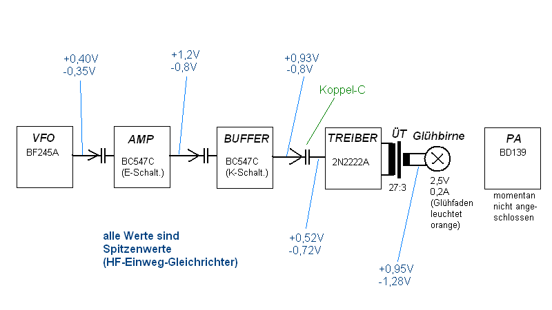

So, nach dem Aufziehen der Ferritperlen und dem Einbau des ÜTs mit
T50-6-Kern im Anhang die Messwerte an den einzelnen Stufen. Bei längerem
Betrieb nimmt die Ua der Stufen etwas ab, weiß noch nicht warum
(Bauteilerwärmung, Batteriespannung?)...
Das 2,5V-Glühbirnchen leuchtet am ÜT jedenfalls so hell wie vorher nie
(auch, wenn das nur ein oranges Glimmen ist).

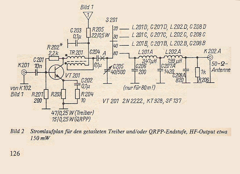

Hier ein Teilschaltplan aus dem elektronischen Jahrbuch von 1988.
Dort wird ein QRP-Sender vorgestellt, der auf 80, 40, 30 und 20m eine
Ausgangsleistung von 1,5W liefert (PA-Transistor 2N3553, 2N3866, KT606A
o.ä.).
Es wird im Anhang eine Treiberstufe gezeigt, die auch als QRPP-Sender
(150mW) benutzt werden kann und mit einem 2N2222 betrieben wird.
Die Spannung am Punkt 1 dürfte sich um 10V bis 11V bewegen. Zwischen der
Betriebsspannung von +12V und dem Punkt 1 befindet sich ein
PNP-Transistor (2N2907, SF117, SC307...), der bei Tastung durchschaltet.
Der Übertrager TR201 ist ein Breitbandübertrager, der um den Faktor 4
heruntertransformiert (auf 120 Ohm, leider keine weiteren Angaben zum
Aufbau, so weit ich sehe).
R203:
Bei 47R -->  70mW Output   (Treiber, Auskopplung Punkt A)
Bei 15R --> 150mW Output  (QRPP-Betrieb, Lastanpassung und Auskopplung
über TP-Filter)
Das Signal für die gezeigte Treiberstufe wird übrigens von der
vorhergehenden Stufe (VFO-Puffer) ebenfalls mit einem Übertrager
ausgekoppelt, wahrscheinlich, weil der Eingang der Treiberstufe so
niederohmig ist und entsprechend Strom verlangt.
Werde die im Anhang gezeigten Bauteilwerte mal für meine Treiberstufe
ausprobieren und dem Puffer ebenfalls einen ÜT spendieren.
Mal schauen, ob man das 2V5-Lämpchen stärker zum Aufleuchten bringen
kann (wobei der Treiber-ÜT mit 9 : 1 natürlich nur eine begrenzte
Ausgangsspannung, theoretisch ca. 1,9V Spitze, liefern kann).

Im Anhang noch die Messwerte der Spannung an der AMP-Stufe, siehe rote
Schrift.
Durch den 22p-C und die Eingangsimpedanz der Stufe fällt die
VFO-Signalspannung ca. auf die Hälfte ab.
Der C darf aber nicht viel größer als 22p sein, sonst schwingt der VFO
nicht mehr.
Das sollte man mal im Auge behalten...

Also, Bauteilwerte der Treiberstufe wie oben gezeigt getauscht (R205=33R
R203=47R).
Wenn man den Buffer direkt anschließt, leuchtet das Lämpchen so hell wie
vorher, der 2N2222 wird aber nur noch leicht warm. Die Spannung am
Buffer bricht auch kaum ein, ein ÜT zur Treiberstufe wird sich
wahrscheinlich nicht lohnen.
Wenn man R205, R203 oder R202 verkleinert, leuchtet die Lampe wesentlich
heller. Hier sind also Reserven vorhanden.
Werde als nächstes die Endstufe (ohne Filter) anklemmen und gucken, was
am Dummy ankommt.

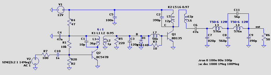

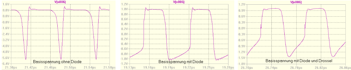

Hier ist eine Gegenüberstellung mit und ohne Diode und mit Drossel.
Ohne Diode werden -5,7Volt erreicht. Die BE-Strecke des BD139 bricht
aber bei -5V schon durch (Datenblatt). Auch sieht das Signal mit Diode
symetrischer aus, die On-Zeit beträt mit Diode max. 50%.
Die Drossel sollte nur so groß wie nötig sein, als nur so groß, daß
parasitäre Schwingungen verhindert werden. Sonst geht Steuersignal
verloren und es gibt eine Rückwirkung vom Kollektor mit einem kleinen
Zacken in ansteigenden Flanke. Der Zacken entsteht durch die
BC-Kapazität und verhindert ein schnelles Durchschalten des Transistors.
Gast #2920508
DAC schrieb:
> In Bezug auf welche Schaltung (-sparameter)?
Anders gefragt, kannst du mal den Schaltplan posten, mit dem das
mittlere Diagramm erstellt wurde?
Die Drossel ist bei mir auf einen 10-Ohm-Widerstand gewickelt und hat
eine Induktivität (Berechnet als Luftspule) von ca. 0,3µH.
Gast #2920564

#2920653
> geht die Leistung sofort in den Keller.
Vielleicht weil die Treiberstufe noch nicht richtig durchschaltet.
> es bei diesem Wert (33R) zu Leistungseinbußen kommt
Ich wollte auch schon 100 oder 47 Ohm vorschlagen. In die Basis der
Endstufe fließen 200 - 300 mA, da machen 10 mA durch den Widerstand
nicht so viel aus. Wenn dafür eventuell die Drossel wegbleiben kann, ist
es ein Nullsummenspiel.
In der Simulation reicht 1 V Eingangsspannung aus, um die Endstufe
sauber durchzusteuern. Wenn alles optimal abgestimmt ist, beträgt die
Verlustleistung des Treibers weniger als 100 mW.
Irgendwann muß ich das doch selber aufbauen, um die Simulation zu
verifizieren.

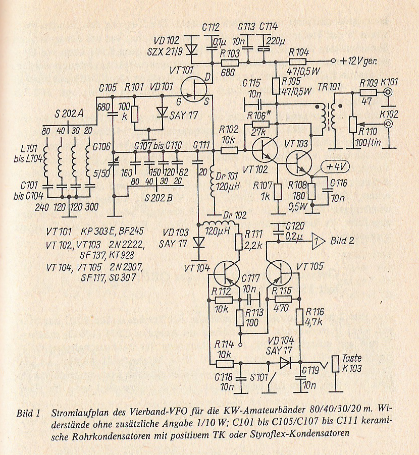

Im Anhang der VFO und die Pufferstufe zu der Treiberstufe aus dem
EJB1988. Die "Brücke" zwischen R105 und R106 muss man sich wohl
wegdenken ;)
Werde die Pufferstufe morgen mal aufbauen und testen.
Das Konzept mit der DC-Kopplung über R102 finde ich interessant.
Das Treibersignal wird übrigens an K102 abgenommen. K101 ist für einen
Direktmischer gedacht.
Leider finde ich im Text keinen Hinweis auf TR101. Denke mal, wenn er n
= 2:1 gewickelt wird, müsste es passen.
