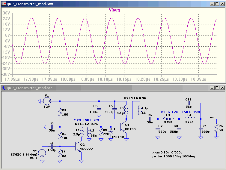

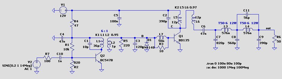

ich würde gerne einen CW-Sendeempfänger fürs 20m-Band bauen und möchte
direkt mit dem Sender anfangen.
Die abgegebene Leistung soll unterhalb von 10W EIRP liegen (um erst mal
die Anzeige nach BEMFV/Selbsterklärung zu sparen und weil die
Leistungsklasse für mich als Anfänger gut handhabbar ist).

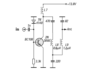

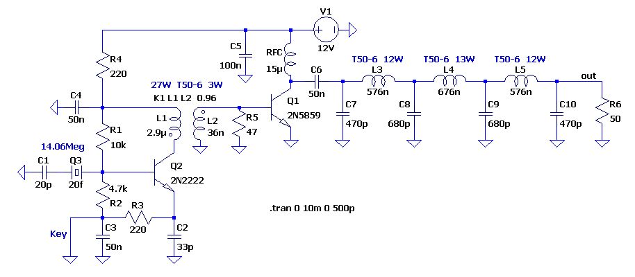

In Anlehnung an den bekannten CW-Sender Two Tinned Tunas II würde ich
wahrscheinlich einen Klasse-C-Verstärker mit anschließendem Filter
zwischen Ausgang und Antenne bevorzugen.
Das "Oszillatorsignal" soll allerdings mit einem DDS-Chip erzeugt werde.
Weil ein Halbwellendipol als Antenne verwendet werden soll, darf die
Leistung, die den Sender hinter dem Filter verlässt nicht größer als
6,1W sein (weil ein Halbwellendipol einen Antennengewinn gegenüber einem
isotropen Strahler von 1,64 hat).
    EIRP = Ps * Gi
    Ps: in die Antenne eingespeiste Leistung (in Watt),
    Gi: Antennengewinn gegenüber einem Isotropstrahler (dimensionslos)
Meine erste Frage lautet:
Sind die hier aufgeführten Grundannahmen so richtig bzw. praktikabel?

der Dipol hat nur im Freiraum 0dBD Gewinn, über einem realen Boden
durchaus mehr. Wenn man es genau nimmt, muss man einem entsprechend Tool
(NEC-Derivat) das ausrechnen, dazu braucht man aber die entsprechenden
Angaben über Bodenleitfähigkeit. Das gilt aber auch nur, wenn man die
Umgebung wirklich in dem Tool abbilden kann. In eine bebauten Gelände
wird das schon schwieriger.
Außerdem dämpft das Speisekabel und wenn ich mich recht ersinne, hat die
damalige BAPT 0.5dB für die Stecker als Verlust akzeptiert.
Davon abgesehen ist eine Selbsterklärung kein Hexenwert, dafür gibt es
von der Reg-TP z.B. die Wiesbeckstudie.
Ich hoffe der Linke funktioniert noch.
http://www.bundesnetzagentur.de/cln_1911/DE/Sachgebiete/Telekommunikation/TechRegTelekommunikation/ElektromagnetischeFelderEMF/AnzeigeverfahrenAmateurfunkanlagen/AnzeigeVerfhrnAmateurfunk_Basepage.html?nn=69228
Oder du nimmest das Excel-Sheet von  Fritz Markert, DM2BLE
http://www.swschwedt.de/kunden/dm2ble/bemfv.xls

Letzendlich kommt es also nicht darauf an, welche Leistung der Sender
bringt, sondern darauf, welche Leistung die Antenne abstrahlt!?!

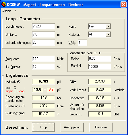

D.h., wenn man eine Loopantenne wie im Anhang berechnet benutzen würde,
könnte man die benötigte Senderleistung entsprechend umrechnen, so dass
wieder knapp 10W über die Antenne abgegeben werden (Bodenverhältnisse
jetzt mal außen vor)?
von DAC (Gast)
...hier die berechnete Loop im Anhang!
von DAC (Gast)
Die gezeigte Loop hätte also einen Gewinn von -0,4dBd, bräuchte also
etwas mehr Sendeleistung, um gegenüber dem Dipol wieder auf 10W
abgegebene Leistung zu kommen!?!
(in der Formelsammlung müsste auch eine Formel zur genauen Umrechnung
sein)

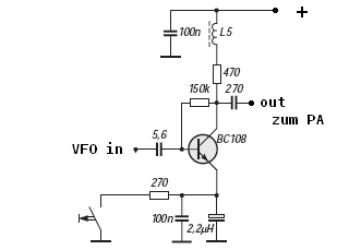

Kannst du mal den Schaltplan von deinem Oszi posten?

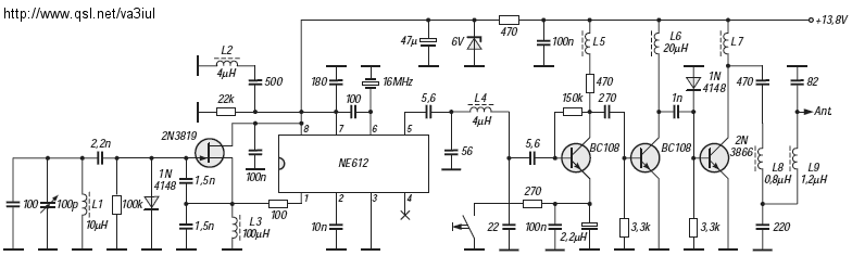

> Bauanleitungen für QRP-Sender und Empfänger gibt es im Netz ohne Ende.

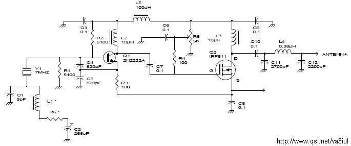

hier gibt es einige:
http://www.qsl.net/va3iul/Homebrew_RF_Circuit_Design_Ideas/Homebrew_RF_Circuit_Design_Ideas.htm
Am liebsten würde ich das ganze aber lieber (wenigstens teilweise)
selber entwickeln...

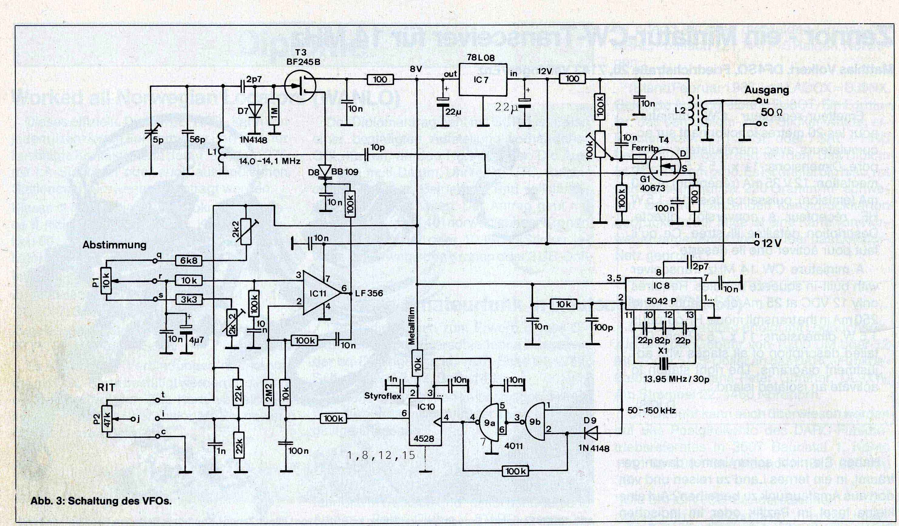

Ok, kurz und gut: Mit einem einfachen Oszillator meinst du
wahrscheinlich einen LC-Oszillator.
Der Aufbau mit C-Dioden-Abstimmung ist sicher kein Problem, aber wie
bekommt man ihn wirklich stabil?
Hier
http://www.qsl.net/hb9kab/Heizung_T7F.html
und/bzw. hier (unten)
Beitrag "Superhet-Audion"
findet man ja schon etwas zur thermischen Stabilisierung.

Ja, ein klassischer VFO halt.
Drehko statt C-Diode.  Alte UKW-Drehkos waren ganz beliebt für
sowas.  Betriebsspannung stabilisieren, den VFO selbst mit
möglichst geringer Leistung fahren, damit er keine Eigenerwärmung
erleidet.  Ob das Ding beim Wechsel von 25 °C auf 5 °C um 1 kHz
wegläuft, ist nicht so wichtig für einen ersten Aufbau.  Wichtig
ist, dass du keinen Chirp hast (deshalb noch eine separate
Betriebsspannungsstabilisierung) und dass die Frequenz während
eines QSOs nicht mehr als einige 10 Hz wegläuft.

Dann wahrscheinlich am besten einen FET wie den BF245 für den VFO. Wie
bringt man ihn zu besonders niedriger Leistungsaufnahme?
Würde am liebsten einen Colpitts aufbauen, so wie den hier:
http://upload.wikimedia.org/wikipedia/commons/c/ca/VFO_Colpitts_Oszillator.svg
Mit leicht abgewickelter Filterspule 10,7MHz und Keramiktrimmer. Oder
doch lieber Spule auf Spulenkörper mit verstellbarem Kern???
(kenne mich von Radiobasteleien her eher mit dem unteren KW-Band aus)
Einen mit geringem Drainstrom bei Ugs = 0 aussuchen, also am
besten einen BF245A.  Die paar Milliwatt Leistungsumsatz sollten
ihn dann zumindest schnell in ein thermisches Gleichgewicht
bringen.
Spulen mit verstellbarem Kern machen sich für sowas immer gut.

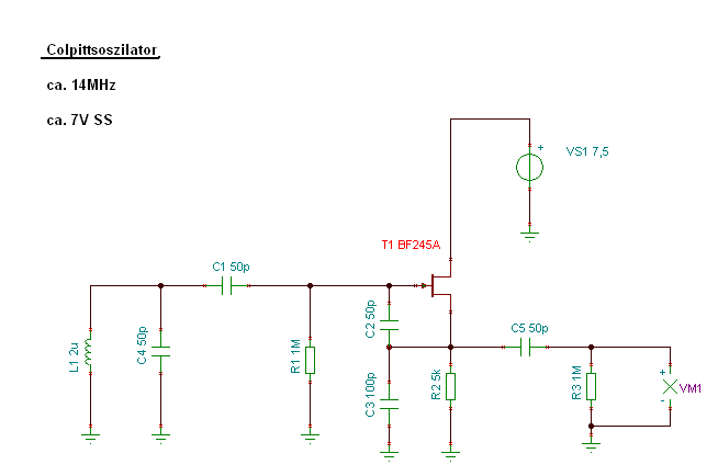

Ich überlege, den VFO freischwebend auf der Kupferseite einer Platine
aufzubauen und alles (inc. Drehko) in ein abgeschlossenens Alukästchen
zu bauen.
Das ganze dann später auf die Hauptplatine in der Blechdose (wie
Masseführung vom VFO zur Hauptplatine gestalten?).
Im Anhang das Ergebnis einer kurzen Simulation des Colpitts-Oszis. Die
Amplitude ist fast so groß wie die Betriebsspannung und es entsteht ein
ziemlich sauberes Sinussignal. Kann das auch in der Praxis sein oder
rechnes sich das Programm "schöne Welten" zurecht?
von DAC (Gast)
PS: R2 ist extra ziemlich groß gewählt, um die Eigenerwärmung des FETs
niedrig zu halten...
das Anschwingverhalten scheint auf jeden Fall (trotzdem?) ok zu sein.
von B e r n d F. (Gast)
Da fehlt noch ein C von etwa 100n vom Drain gg. Masse.

von DAC (Gast)
Jo! (in der Sim wird aber eine ideale Spannungsquelle verwendet, deshalb
hier ohne)

WICHTIGE FRAGE:
Welcher Pegel (U Spitze-Spitze) sollte am Ausgang des VFO-Puffers in
etwa anliegen?
> etwa anliegen?
Je höher der ist, um so mehr wirken die Nichtlinearitäten des FETs
da ein und produzieren Oberwellen.
Das kann man aber nicht sinnvoll simulieren, weil die Parameter-

von DAC (Gast)
Habe einen Schaltplan für einen 10W CW-Sender (7MHz) mit einem
IRF511 (N-Channel Enhancement Mode vertical DMOS Power FET)
gefunden.
Bin aber nicht sicher, ob der auch bei 14MHz noch verwendbar ist (im
Datenblatt steht nichts von einer Transit-f o.ä., gibt es die nur für
Bipos)!?!
So ein FET wäre mir für die Endstufe am allerliebsten!!!
:O)
Glaub' ich dir, aber gerade die 08/15-Teile sind da nicht so einfach
zu handhaben.  Die Spezial-FETs wiederum kosten auch nur richtig
Geld. ;-)
Ich würde an deiner Stelle erstmal mit einer klassischen Bipolar-
PA anfangen.
von DAC (Gast)
Habe hier noch einen schönen Schaltplan mit Bipolar-Transistoren
gefunden, s. Anhang.
Pin 7 und 8 am NE612 sollten ganz gewiss nicht verbunden sein. ;-)

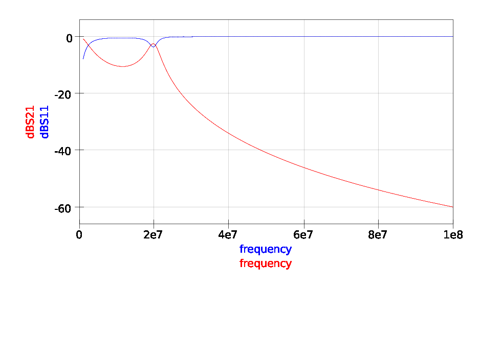

Was ich daran nicht verstehe ist das komplette Frequenzkonzept.
Wenn ich mir den Schwingkreis durchrechne, komme ich auf eine
mittlere Frequenz des VFOs von 4 MHz.  Zusammen mit dem LO von
16 MHz würden also 12 und 20 MHz da rauskommen.
Aber selbst, wenn man unterstellt, dass der VFO wirklich mit etwa
2 MHz arbeitet, wie soll dann das zweite Mischprodukt bei 18 MHz
ausreichend gefiltert werden?  Damit man gleichzeitig auf 20 und
17 m senden kann, müsste wiederum der Quarz etwas höher liegen. :-)
Ich habe mal den Tiefpass nach dem NE612 kurz simuliert, der hat
eine Eckfrequenz von 20 MHz (und eine starke Welligkeit im
Durchlassbereich).  Das passt irgendwie alles nicht zusammen.

von DAC (Gast)
Hallo, Danke für die Antworten!
Das Gesagte zum Thema Akku-Stromversorgung behalte ich im Hinterkopf.
Der VFO rund um den BF245A läuft jetzt (allerdings noch ohne
Pufferstufen), und zwar im Bereich 10,8 bis 12,3MHz (3 - 13pF direkt
parallel zur 10,7-MHz-Filterspule/5µH. Delta-f ist noch viel zu groß, L

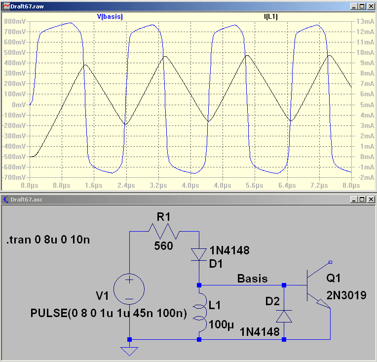

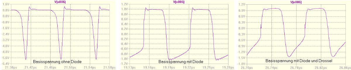

Das kam mir auch merkwürdig vor, habe die Schaltung erst hinter der
Spule L4 betrachtet. Wenn man beim PA-Transistor zwischen Diode und
Basis noch eine Spule schaltet und den 3k3-R durch eine Spule ersetzt,
bekommt man lt. Simulation ein wesentlich größeres Ausgangssignal.
Habe mittlerweile mit einem BD139-10 (Bastelkiste, lt. Datenblatt fT >
180MHz) als PA-T rumsimuliert, könnte mit ihm glatt funktionieren. Er
würde sicher auch nicht im UHF-Bereich wild schwingen...

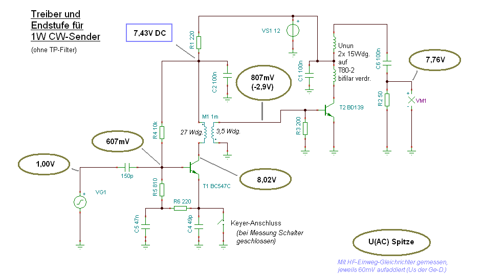

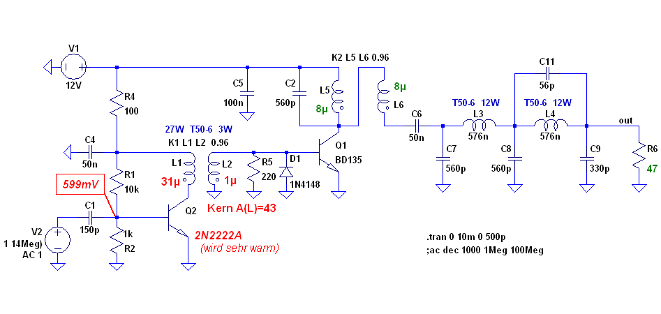

Sieht die Endstufe von der Art her so aus wie im Anhang?

von B e r n d W. (smiley46)
In der Bucht gibt es einen Keramikresonator mit 3,58 MHz (330672195227).
Die anderen (251028884232) haben leider die falsche Frequenz. Ähnliche,
jedoch mit nur 2 Anschlüssen hatte ich mir mal gekauft, denn sie sollten
auf keinen Fall Kondensatoren integriert haben. Vier davon hab ich kurz
durchgecheckt, sie lassen sich von 3,575 bei 7pF bis 3,45 MHz ohne
Kapazität ziehen. Die Drift ist auf den ersten Blick gering.
Wenn man die Frequenz 2 mal verdoppelt, kann damit leicht ein Bereich
von <14,0 bis 14,3 MHz abgedeckt werden. Angeblich sind
Keramikresonatoren, die oberhalb von 7-8 MHz schwingen, nicht mehr
besonders temperaturstabil.
@DAC
Schaltvorschläge mit einem BD135-16 gab es auch schon. 10 Watt wird man
damit nicht erreicht, aber 5 könnten schon gehen. Ähnlich günstig ist
der 2SD1348. Manchmal wird zum Schutz gegen Fehlanpassung vom Kollektor
eine Z-Diode (25-30V) gegen GND geschaltet.
http://www.qsl.net/va3iul/Homebrew_RF_Circuit_Design_Ideas/40m-20m_CW_TRX_LZ3AI.gif
Du kannst Dir irgend eine der vielen Schaltungen raussuchen. Obige ist
nur ein Beispiel, es hängt auch ab, was Du Dir zutraust. Dann auf eine
Europakarte mit durchgehendem Kupfer löten.
Tip: Zwischen den Stufen viel Platz lassen zum rumexperimentieren.
Es fehlt nämlich noch RIT, eine Pufferstufe gegen Motorboating und Deine
PA-Stufe mit 5W. Den Empfänger könnte man auch mit einem
Dioden-Ringmischer bauen oder sich was mit Seitenbandunterdrückung
überlegen.
'Experimental Methods in RF Design'
Das Buch ist wirklich gut. Man kann sich aber auch alles im Netz
zusammmensuchen.

Es ist schon Luxus: ein 4-poliger Tiefpass.
Stimmt die Freqenz?

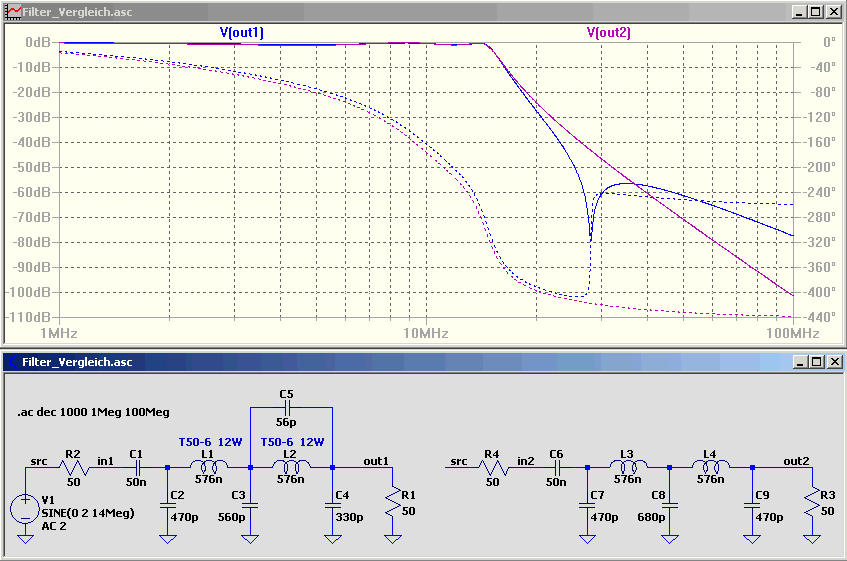

Falls ja (ich war zu faul zu rechnen), schmiede einen Quarzoszillatort
davor und betrachte (messe) das Ergebnis.
Für ein paar Watt ist ein 3-poliges ausreichend; ein paar mehr Elemente
sind nicht schlecht. Man sollte sich vor Augen halten, daß die
ungradzahligen - sprich 3.. 5.. 7.. - einfacher zu realisieren sind als
2.., 4.., 6.. Elemente.
Der 2N3866 ist für 14MHz schon Luxus; sieh dir mal das Datenblatt an,
wofür dieses Teil vorgesehen war.  Ausserdem 28V Ub. Wir hätten gerne
unseren Krempel bitte auf 12V Ub.
Der von mir angeführte 2N2219 hat mit Sicherheit auf 14MHz den gleichen
Effekt. Auf ein paar Milliwatt kommt es sicher nicht an.
Um dir zu helfen, werde ich versuchen, das Schaltbild aus dem 'Solid
State Design' zu malen, und es einzustellen. Kann dauern.
73 Wilhelm

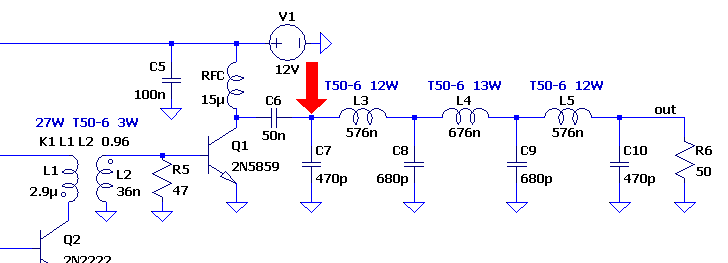

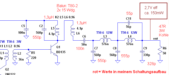

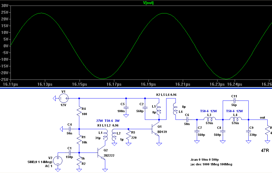

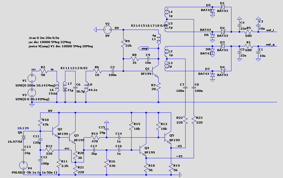

'Solid State Design for the Radio Amateur'
Seite 26 Bild 17
Sieht die Schaltung ungefähr so aus?
von Wilhelm S. (wilhelmdk4tj)
@ Bernd
Genau das ist der Plan. Im Original ist aber nur ein
3-poliger Tiefpass. 7-poöig ist für das 1 Watt vielleicht
ein bisschen üppig...??
73 Wilhelm
Ich glaube, du hast Recht, aber 3polig wäre definitiv zu wenig. Schon
mit bloßem Auge war das kein Sinus. 5-polig würde reichen, eventuell mit
einem Notch bei der ersten Harmonischen.

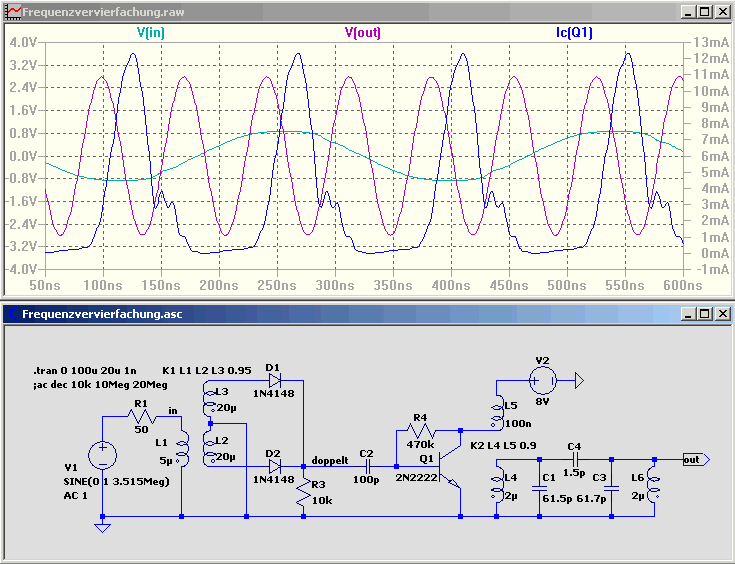

Keramikresonator zum Ziehen plus Frequenzvervierfacher und man landet
"gut ziehbar" im 14MHZ-Bereich: kreative Idee!
Ist ein Frequenzvervielfacher aber nicht eine komplizierte Sache?

Danke! Hat Bernd ja jetzt schon gemacht. Interessenhalber gefragt, wie
ist das TP-Filter vor der Antenne bei deinem Schaltplan (3-polig)
aufgebaut, kannst du auch mal die Bauteilwerte dazu posten?
> Seite 26 Bild 17
Kannst du die asc.Datei vom Schaltplan posten (falls es LTspice ist)?

S.o., wie gesagt würden mich die Bauteilwerte vom 3-poligen TP auch mal
interessieren.
Bei meinem Oszillatoraufbau hat sich folgendes "Problem" ergeben:
Der Drehbereich ist nicht  linear und zum Ende der Frequenzskala hin
relativ stark gestaucht.
Das hat vermutlich folgende Ursache:
Der Drehko (2 Pakete zu 3-13p), bei dem nur ein Paket benutzt wird,
benötigt eine serielle Kapazität von 4p, um einen Abstimmbereich von
13,98MHz bis 14,12MHz , hier eine kleine Skizze:
           Drehko-
           Paket      Kerko NP0
           3-13p       4p
Masse  o-----||--------||-----o zur L
(Rotor)
Wenn man einen ähnlich kleinen Abstimmbereich ohne den seriellen Kerko
hinbekommen will, muss eine sehr kleine Spule mit einem sehr großen
Parallel-C verwenden, dann schwingt der Oszi aber nicht mehr an.
FRAGE: wäre es für eine linearere Frequenzskala besser, statt o.g.
Konstruktion folgende zu verwenden:
           Drehko-    Drehko-
           Paket1     Paket2
           3-13p      3-13p
                   o
                 Rotor
Dabei würde der Rotor des Drehkos aber potentialmäßig in der Luft
hängen!
Du kennst sicher das Aussehen der Spannung nach einem
Brückengleichrichter ohne Elko. Dort gibt es eine mit 100Hz überlagerte
Gleichspannung. Das machst Du im Prinzip 2 mal, jeweils mit Schwingkreis
dazwischen.

> und Motor Boating
Ein CW-Signal hört sich an, wie ein Motorboot bei Seegang. Bei jedem
Tastvorgang hört man den Oszillator einschwingen, die Tonhöhe ist nicht
210pF, 576nH, 210pF
IMHO sind die Cs zu klein.
>> Seite 26 Bild 17
Mit einer Induktivität von 2µH und einer Kapazität von 64pF kommst Du
erst mal auf die 14 MHz. Der Drehko hat 3-13pF, mit 100pF parallel
kommst Du auf 103-113pF. Dann noch einen 150pF in Reihe, um in etwa den
ganzen 20m Bereich zu erfassen.
> dazwischen.
So gesehen ist es (zumindest in der Theorie) einfach. Was machen die
Schwingkreise zwischen den Gleichrichtern?

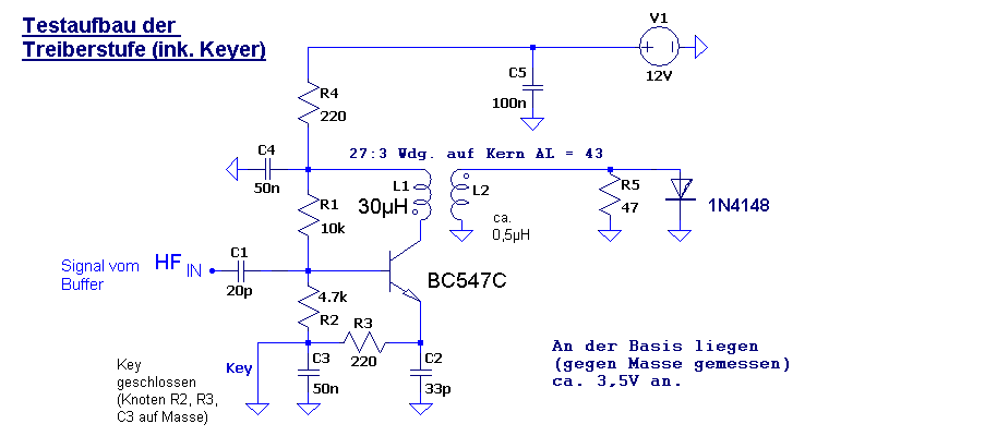

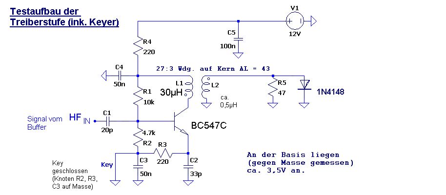

Tasten soll das VFO-Signal auf den PA-Transistor geschaltet werden.
z.b. wie hier, siehe Anhang (falls das so wirklich funktioniert). Durch
die Cs parallel zu 270R und Taster wird das Signal wahrscheinlich auch
an den Flanken leicht "verrundet".
>>> Seite 26 Bild 17
> Du hast sie übersehen.
Stimmt, glatt übersehen ;O) !
Danke für die Rechnung!
Überstrichen werden soll in etwa der Bereich 14,0 bis 14,1MHz (wobei
wahrscheinlich nur der Bereich von 14,00 bis 14,07MHz für CW interessant
sein dürfte!?!).
Gibt es eine Formel zum Errechnen definierter Abstimmbereiche (unter
Berücksichtigung eines möglichst linearen Drehbereichs)?

Die lassen nur die jeweils erwünschte, vervielfachte Frequenz durch. Die
Anordnung mit den zwei Dioden erzeugt geradzahlige Oberwellen, ein zum
Rechteck begrenztes Signal erzeugt ungerade Oberwellen. Man muß sich
dann nur die gewünschte rausfiltern.
Vervierfachen geht auch auf einen Rutsch (siehe Anhang). Dafür muß aber
dahinter besser gefiltert werden. Man beachte die doppelte Frequenz nach
den Dioden bzw. Kollektorstrom und die vierfache am Ausgang.

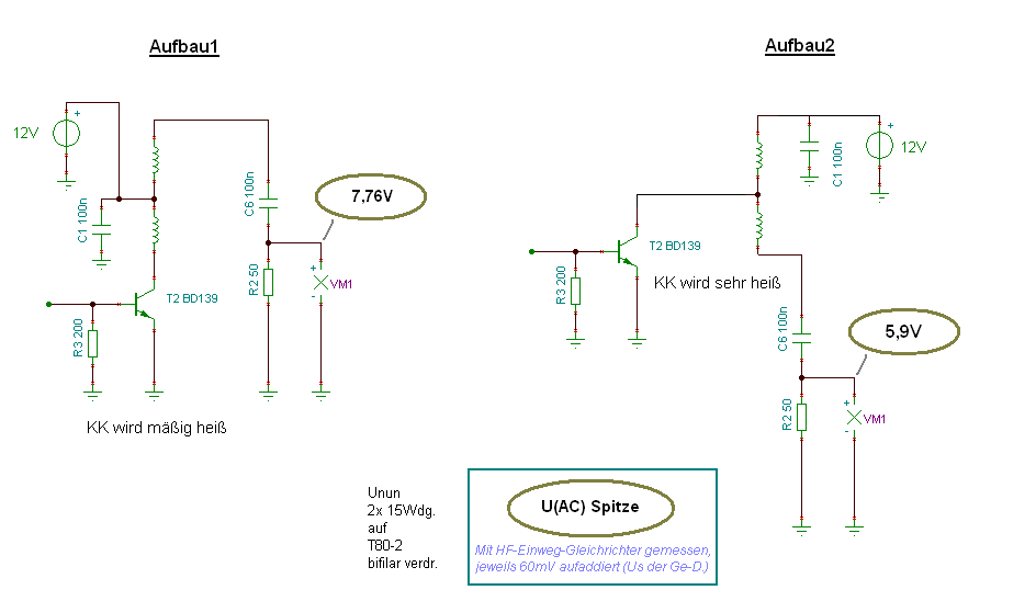

Noch mal zur Ausgangsleistung (angestrebte 5W):
Wenn die Endstufe für den CW-Sender so aufgebaut wird, dass sie mit 12V
betrieben und mit mit 50 Ohm abgeschlossen wird, ergibt sich
mathematisch folgendes Bild (man korrigiere gegebenenfalls):
Maximal mögliche Wechselspannung (theoretisch) am Kondensator zwischen
Spule und Kollektor, siehe roter Pfeil in Abb.:
knapp 6V Spitze, entspricht ca. 4,2V Effektiv
P = U^2 / R
d.h. mit U(eff) = 4,2V und einem R(l) = 50 Ohm läßt sich eine maximale
Ausgangsleistung von grade mal 0,35W erreichen.
Das bedeutet wohl für eine angestrebte Ausgangsleistung von 5W, dass
entweder die Betriebsspannung drastisch erhöht werden muss (fällt hier
eher aus) oder dass die Last so angepasst werden muss, dass tatsächlich
5W an der Antenne abgegeben werden können.
R = U^2 / P
R = 4,2V^2 / 5W = 3,53 Ohm
Soll beispielsweise eine Dipol-Antenne mit einer Impedanz von 75 Ohm
angeschlossen werden, dann wird ein Übertrager benötigt, der nach
ü = (Zp / Zs)^0,5
ein Übersetzungsverhältnis von ü = 0,217 hat, also von 1 : 4,6.
Dann würde die abgegebene Leistung zwar stimmen, das TP-Filter oben ist
aber für einen Abschluss mit 50 Ohm berechnet. Wird das Filter
stattdessen mit 3,53 Ohm abgeschlossen, stimmt wahrscheinlich die
gesamte Filtercharakteristik nicht mehr!?!
Kann jemand sagen, ob die angeführten Überlegungen so weit schlüssig
sind?
Viele Grüße
(PS: Die Betrachtungsweisen sind wie gesagt nur theoretisch, in Wahrheit
sind die Verluste natürlich größer. Auf der anderen Seite habe ich den
Sender als Eintakt-A-Endstufe betrachtet, in Wahrheit läuft er natürlich
im C-Betrieb mit anschließender Filterung. Das sollte am Ergebnis aber
nicht gravierend viel ändern.)
> Mit einem doppelten Schwingkreis mit kritischer Kopplung?
Das war für den gesamten Frequenzbereich 14 bis 14,35 MHz gedacht.
> Muss den Frequenzverlauf beim derzeitigen Aufbau noch mal
> genauer unter die Lupe nehmen, vielleicht ist er doch akzeptabel.
Mit der neuen Dimensionierung wird das wesentlich linearer.
Die Endstufe arbeitet mit dem besten Wirkungsgrad, wenn sie aus- und
einschaltet, also im C-Betrieb. Nehmen wir weiterhin an, der
Ausgangswiderstand der Endstufe beträgt 10 Ohm und das Ausgangsfilter
macht die Anpassung auf 50 Ohm oder man macht die Anpassung mit einen
Übertrager, dann könnten gut 5 Watt rauskommen. Allerdings trau ich das
dem Transistor nicht zu, denn bei der geringsten Fehlanpassung streckt
er die Flügel. Mit 1 Watt hat er kein Proplem. Später könnte er als
Treiber arbeiten und es kommt noch eine weitere Endstufe dran.
> Wird das Filter stattdessen mit 3,53 Ohm abgeschlossen
Wird das Filter für einen niedrigen Eingangswiderstand und 50 Ohm am
Ausgang ausgelegt, transformiert es die Spannung auf z.B. 25Veff hoch.
Allerdings muß dann die Endstufe den nötigen Strom auch treiben können
und dazu gehört auch die entsprechende Ansteuerung.

Im Moment liegt parallel zur Spule ein Keramiktrimmer 8 - 40p und der
Drehko 3 - 13p + seriellen 4p.
> Die rechte Schaltung: Cp = 200pF; Cs = 92,77pF
Wenn der Drehko mit seinen derzeitigen seriellen 4p gegen die rechte
Schaltung ersetzt wird, geht die Frequenz schwer in den Keller :)
Aktueller Aufbau:
           Drehko-
           Paket      Kerko NP0
           3-13p       4p         220p
Masse  O--o--||--------||---o------||-----O zum Gate vom BF245A
          |       8-40p     |
          o--------||-------o
          |      Trimmer    |
           --------L --------
(genauer Wert ?, als reine Luftspule rechnerisch ca. 0,7nH,
mit voll eingedrehtem Ferritkern aus UKW-Radio)
Zur Endstufe:
So weit klar.
Ok, langsam :O)
Wie kommst du auf die 10 Ohm? Wie setzt sich der Ra der Endstufe
zusammen?
Meine Vermutung:
-der Ausgangswiderstand der Endstufe selber setzt sich aus Q1 parallel
zu RFC (15µH) zusammen, weil +Ub und Masse HF-mäßig einen Kurzschluss
bilden!???
Meine Idee wäre, die Spule RTF (15µH) durch einen Balun zu ersetzen, der
die "Widerstandsverhältnisse" an Q1 auf 50 Ohm umtransformiert. Dann
wird C6 also auf die entsprechende Anzapfung des Baluns gelegt.
Dadurch wäre das Filter beidseitig mit 50 Ohm abgeschlossen.
>> Kapazität von 64pF kommst Du erst mal auf die 14 MHz.
0,7nH entsprechen einem Draht mit ca. 2mm Länge, Du meinst vermutlich
0,7µH. Die Berechnung ist auf obige 2µH ausgelegt.
Dabei betragen XL = XC = 175 Ohm, wodurch die Schaltung auch nicht mehr
ganz so berührungsempfindlich reagiert.
Das hatte ich schlecht formuliert. Das Collinsfilter kann so
dimensioniert werden, daß es 10 Ohm Eingangs- und 50 Ohm
Ausgangswiderstand hat. Die Endstufe muß aber die 10 Ohm auch treiben
können, sonst raucht sie ab.
Alternativ geht es auch mit deinem Balun (UnUn?), die Drossel wird ja eh
schon benötigt.
Außerdem benötigst Du einen oder zwei fettere Transistoren und mehr
Treiberleistung. Dazu ist eine weitere Stufe notwendig. Die bisherige
Schaltung könnte eine stärkere Endstufe treiben.
An Deiner Stelle würde ich auf der Platine Platzdafür freihalten und die
bisherige Schaltung erstmal zum Funktionieren bringen. Der Weg ist das
Ziel.
Werde ich testen. Wie schlägt der C vom Schwingkreis zum Gain des
Colpitts-Oszillators zu Buche, er ist ja immerhin über den kapazitiven
Spannungsteiler mit Masse verbunden?
Gute Idee! Meine Werte sind durch reines Ausprobieren zustande gekommen.
Wie gesagt wollte der Oszi auch nicht mit jeder LC-Kombination
anschwingen...
Darf ich fragen, wie das gemacht wird und wie ein Filter 10R auf 50R
hochtransformiert? Ist dann ein Transformator im Filter untergebracht?
> schon benötigt.
Das wäre meine favorisierte Lösung, weil für mich im Moment am
nachvollziehbarsten von der Arbeitsweise her.
Es könnte ja ein Unun mit mehreren Anzapfungen gewickelt werden. Dann
wird einfach ausprobiert, an welcher Anzapfung hinterher die höchste
Spannung am 50-Ohm-Abschlusswiderstand des Collinsfilters abfällt.
Sollte der Unun dabei die gleiche Induktivität haben wie die Spule
(15µH) oder ist das relativ egal?
Im Moment wird erst mal der BD139-10 für Experimente herhalten müssen.
> Die bisherige
Ja, die Idee ist gut und bereits fest vorgemerkt :O)
> Ziel.
Platz ist nicht unbedingt das Problem. Momentan mangelt es noch an einer
konkreten Idee zur Umsetzung die da lautet:
Lastanpassung über Collinsfilter oder über Unun?
> den kapazitiven Spannungsteiler mit Masse verbunden?
Für die Resonanz zählt das Gesamt-C. Es könnte sein, daß die
Rückkopplung nicht reicht. Alternativ könntest Du die "linke Schaltung"
probieren, was aber unlinear wird.
Oder auf einen Hartley usw. wechseln, der dieses Problem nicht hat. Wenn
Du die Spule selbst wickelst, dann mach halt 1/4 von unten eine
Anzapfung.
>> Das Collinsfilter kann so dimensioniert werden,
>> daß es 10 Ohm Eingangs- und 50 Ohm Ausgangswiderstand hat.

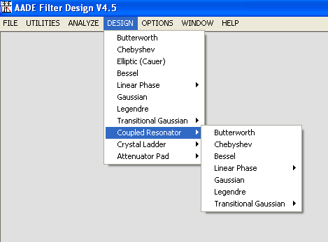

Ich nehm den AADE Filter Designer, aber es gibt sicher noch andere.
http://aade.com/filter.htm
Das ist ein Chebysheff-Tiefpass, f1=14,6MHz, Welligkeit 3dB, 5polig,
Rin=10, Rout=50, Q=100
Eins darf man nicht verschweigen, ein Übertrager zur Anpassung ist
wesentlich breitbandiger. Das Collinsfilter passt nur optimal in einem
100kHz breiten Bereich an, daneben fällt es schon ab.

Für Experimente ist der Unun mit den Anzapfungen (sozusagen als
Spar-Transformator) wahrscheinlich besser geeignet.
Habe einen Ringkern, lt. Ringkernrechner mit einem AL-Wert von 5,5nH/N^2
für 1 - 30MHz (T80). Der müsste ja eigentlich für einen Unun bei dieser
Anwendung genutzt werden können.
Allerdings benötigt er für 15µH (wie die im Schaltplan angegebene Spule
am Kollektor) 52 Wicklungen.
Wobei die Frage im Raum steht, ob für den Unun/Transformator weniger
Wicklungen auch ausreichen!?!
(weiß das jemand?)
Zur Ermittlung der Anzapfung mit der maximalen Leistungsausbeute müsste
es eigentlich reichen, wenn das TP-Filter erst mal weggelassen wird und
der 50-Ohm-Widerstand direkt von Masse zu den jeweiligen Anzapfungen
geschaltet wird (wobei ein HF-Gleichrichter parallel zu diesem
Widerstand liegt, um die ungefähre anliegende Spannung zu ermitteln)!
Bitte gegebenenfalls korrigieren!

Für die Rückkopplung zählt nur das Wicklungsverhältnis bzw. Position der
Anzapfung. Die Einzelkapazitäten sind dem Hartley egal, nur die
Gesamtkapazität bestimmt die Frequenz.
> für 1 - 30MHz (T80)
Die 15µH Drossel wird ja auch schon für 80m verwendet. 5µH sollten
vollkommen ausreichen, das sind 30 Windungen. Dann schneid 2x70cm Draht
ab und verdrill die Beiden. Falls nicht bekannt, dann informier Dich
erst, wie man Baluns wickelt. Nimmst Du nur eine einfache Lage mit
Anzapfungen, wird das Koppelverhältnis schlecht. Das Verhältnis 1:2
sollte für den Anfang ganz gut funktionieren. Es gehen dann nur fest
vorgegebene Verhältnisse wie: 1:2, 1:3, 1:4, 2:3, 3:5 usw. Das
Windungsverhältnis ergibt sich aus der geforderten Leistung und dem
Widerstandsverhältnis. Doppelte Spannung = vierfache Leistung.
> müsste es eigentlich reichen, wenn das TP-Filter erst mal
> weggelassen wird und der 50-Ohm-Widerstand direkt von Masse
> zu den jeweiligen Anzapfungen geschaltet wird
Der Transistor erzeugt erstmal ein rechteckähnliches Signal. Davon
verwertbar ist nur die Grundwelle. Was Dir der Spitzenwert-Gleichrichter
am Übertrager anzeigt, hat kaum eine Aussagekraft. Du benötigst
wenigstens ein 3-poliges Filter und dann den 50 Ohm Abschluß dahinter.
Die Simulation sieht dann ungefähr so aus wie im Anhang. Dann mußt Du
den Transistor so ansteuern, daß er schön durchschaltet.
Die Verlustleistung wird schon ~2 Watt betragen, es ist also ein
Kühlkörper notwendig. Apropo, ich hab mir das Datenblatt nochmal
angeschaut, der Spitzenstrom sollte nicht über 1,5(2)A betragen. Damit
ist der BD139 schon am Limit. Die Hälfte der Zeit fließen 1,6A.

Danke für die Filterdaten! Noch eine Frage zu Filtern, die aus mehreren
Spulen bestehen (z.B. aus dreien wie oben). Ist die räumliche Anordnung
egal oder sollten die Spulen, um "induktives Übersprechen" zu
minimieren, z.B. im rechten Winkel zueinander aufgebaut sein?
> Dann mußt Du
Da bin ich mal gespannt ...wenn er nicht voll durchschaltet, wird er
wahrscheinlich schnell ziemlich heiß.
Bei dem Schaltplan oben wird Q1 von Q2 über einen Transformator aus den
Spulen L1, L2 angesteuert. Die Primärspule ist dabei wesentlich größer
als die Sekundärspule. Bekommt die Basis von Q1 denn so genügend
Spannung zum Durchschalten??? (immerhin wird die Spannung so ja
runtertransformiert statt hoch!?)
> Damit

Was meinst Du mit 450R? Die Impedanz? Die hat mit dem ohmschen
Widerstand so gut wie nichts zu tun.
Der Balun muß andersrum rein. Die Endstufe areitet z.B. an 12,5 Ohm,
also an einer Anzapfung. Das Collinsfilter kommt ans Ende des
Übertragers.
Die Impedanz sollte so hoch sein, daß sie den Transistor nicht
zusätzlich belastet, also >= 10*12,5R. Das wäre dann aber die Impedanz
einer Wicklung, nicht des ganzen Übertragers.
> wird er wahrscheinlich schnell ziemlich heiß.
Ja, am Besten nicht gleich mit 12 Volt anfangen. Man sieht mit 5V schon,
ob hinten was raus kommt.
> Die Primärspule ist dabei wesentlich größer als die Sekundärspule.
> Bekommt die Basis von Q1 genügend Spannung zum Durchschalten???
Die Spannung muß ja lediglich etwas mehr als 0,7 Volt betragen. Was
benötigt wird, ist Strom und der wird dadurch höher. Die Basiskapazität
muss mit 14 MHz aufgeladen und wieder entladen werden. Dieser
Leistungsaufwand beträgt schon mehrere 100 mW.

Ich habe mal ein paar Bildchen gemalt. Es betrifft nur Filter.
Siehe Anhang - DAC1
Du wolltest von mir die Filterdaten aus dem 'Solid Sate Design' für 20m
wissen.
3pol Pi-Filter
C = 210pF, L  = ca. 0.7uH; (12 Wdg. auf T50-2 mit Ringkernrechner
nachgerechnet.
DAC2 = Original, DAC3 ergibt sich, wenn man mal ein bisschen daran
herumgedreht hat.
Das ist alles nicht prickelnd, geht selbst mit nur 3 Elementen besser.
Deswegen: ein bisschen nachrechnen.
Bernd hat sich für den AADE-Filterdesigner entschieden.
Ich brauche:
http://tonnesoftware.com/elsie.html
Über die Vor- und Nachteile kann man unendich streiten. Der eine macht
es
eben linksherum, der andere rechtsherum.
Nun zu meinen Bildchen.
Ein einfacher Tiefpass ist ja klar. (Siehe DAC1 Bild 1). Man kann sie ja
aber auch erweitern, indem man die gleiche Struktur noch mal anhängt.
(Siehe DAC1 Bild 2)
Ob Gauss, Bessel, Butterworth oder Tschebycheff steht auf einem ganz
anderen Blatt. Berechnungsprogramme gibt es reichlich.
Cauer ist schon etwas schwieriger.
Es ist aber auch kein Problem, z.B. einen Butterworth mit dem
Taschenrechner auszurechnen. Anleitungen und Tabellen für die Faktoren
gibt es zur Genüge. Die Faktoren kann man sogar zur Not selbst
ausrechnen.
Das ist aber nur etwas für Hartgesottene, die es unbedingt wissen
wollen.
Ein 2-poliges Bandpassfilter habe ich dir in Bild 3 aufgezeigt.
Auch diese Struktur ist unendlich zu erweitern. So etwas kann man auch
selbst hinbekommen, aber mühsam!
Hilfreicher sind dann Schaltungsanalyseprograme wie z.B. RF-SIM99
http://elektronikbasteln.pl7.de/rfsim99-filter-berechnung.html

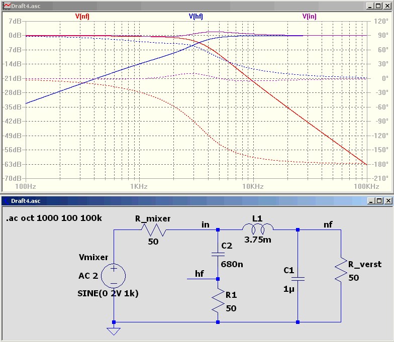

Sieh dir mal Bild 4 an. Selten gesehen, aber die Kombination aus Tief-
und Hochpass hat schon wilde Eigenschaften. Die Bandbreite wird grösser
und die Tiefpasseigenschaften werden deutlich besser. Es ist ja
eigentlich ein Bandpass. Auch dieses Teil kann man erweitern. Als
Bandpass für ein Amateurtband, nur prima.
Mit solchem Teil bekäme man auch den Super-VFO mit dem NE612 sauber.
Ich höre jetzt auf. Ich denke, daß sind soviel Gedanken, die man erst
einmal vetdauen muß.
Hoffentlich hat es mit dem Upload meiner Dateien geklappt.

Mein DAC1.pdf ist natürlich für Bernd und Jörg langweilig, aber ich
wollte DAC mal einige Möglichkeiten vor Augen führen. DAC2.pdf und
DAC3.pdf sind
Bilder und Kurven des Pi-Filter (14Mhz), die zu dem Universal-Quarz-TX
aus dem 'Solid State Design' gehören. DAC hatte ja danach gefragt.

@ DAC und Bernd:
Die 10 Ohm -> 50 Ohm würde ich mit einem 1:4 UnUn machen.
Beschreibungen gibt es ja z.B. bei:
WWW.DG0SA.de
So ein Breitbandtrafo ist doch viel einfacher zu realisieren, als das
mit einem mehrpoligen Pi-Filter auf die Reihe zu bringen ist. Tausend
unnötige Knöpfe zum Drehen.
Ein paar bifilare Windungen auf einen Ferrit-Kern, 1:4 verschaltet,
fertig ist die Laube. Für die paar Watt reicht selbst das dümmste Teil
aus einem Pollin-Sortiment. Sollte er heiss werden, dann nehmen wir eben
einen anderen! [1]
> @ DAC
> Siehe Anhang - DAC1
> wissen.
> 3pol Pi-Filter
> nachgerechnet.
> herumgedreht hat.
Danke für die Daten und die Bilder! Was ist jetzt noch mal der
Unterschied zwischen DAC2 und DAC3? Die Bauteilwerte sind nachträglich
noch mal "von Hand" angepaßt worden?

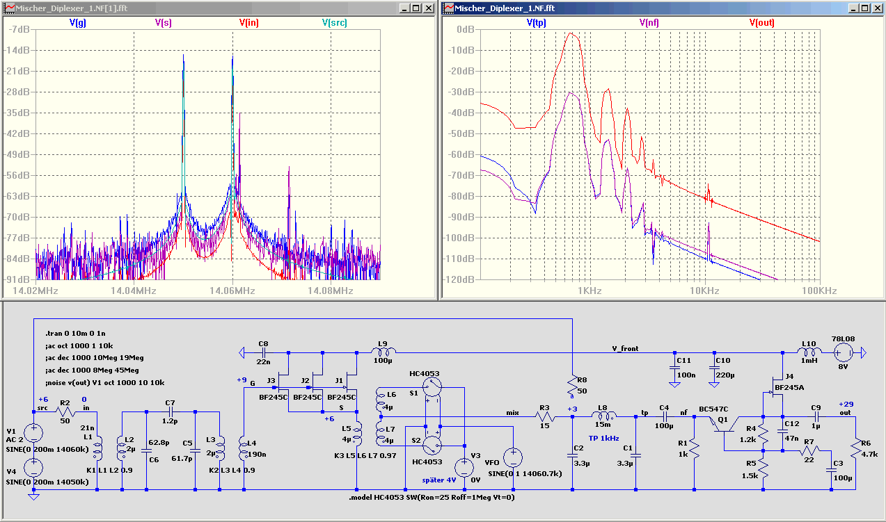

@Wilhelm
> Als erstes WSPR-Teil hatte ich einen Subharmonic-Mixer RX nach:
> http://pa2ohh.com/09qrx1.htm
Die obige Seite hatte ich auch entdeckt, mich dann aber unten
inspirieren lassen. Der Mischer "Bad construction!" entspricht ungefähr
dem aus dem anderen Link.
http://www.agder.net/la8ak/c21.htm
Meine letzte Version hab ich mal angehängt, heute würde ich das noch ein
wenig anders machen. Vor allem mehr Simaulationen zum Rauschen, da kann
man noch einiges rausholen.

> irgendwo gelesen zu haben, dass jemand einen AM-Sender in Klasse C
> gebaut hat, indem er den Senderoutput nachträglich moduliert hat.
Einfache CB-Funkgeräte machen das so.
Bei SSB nach der Filtermethode mischt man erst ein Oszillatorsignal mit
der NF. Es wird ein Mischer verwendet, der schon von Haus aus den Träger
unterdrückt. Dann werden die verbliebenen zwei Seitenbänder durch ein
Quarzfilter geschickt, welches eines der Seitenbänder entfernt. An der
Stelle hat das Signal eine Amplitude von ~100mV. Dies muß jetzt
verstärkt werden, ohne irgendwas zu verzerren bzw. an den
Amplitudenverhältnisen oder Frequenzspektrum zu ändern.
C-Betrieb dagegen bedeutet EINS oder NULL, nichts dazwischen.
> VFO -> T(E.-Schaltung) -> T(K.-Schaltung) -> BD139 -> TP -> 50-Ohm-Last
Das Problem steckt vermutlich hier: T(K.-Schaltung) -> BD139
Die Kollektorschaltung kann die Basis schnell aufladen, aber nicht
schnell entladen. Jedenfalls mußt Du von der Basis nach GND einen
niederohmigen Widerstand vorsehen, welcher dafür sorgt, daß der BD139
schnell abschaltet. Ein Übertrager macht dies automatisch, der entlädt
die Basiskapazität mit einer negativen Spannung.
ich habe zu den Tiefpassfilter noch eine Anregung.
Man nehme ein Tschebyscheff (ungradzahlig, 3-, 5- oder 7-polig).
Nun berechne man mit einem Filterprg. einen entspr. TP mit ca. 0.5 bis
2dB Welligkeit. Nun spiele man mit der 3dB Eckfrequenz und der
Welligkeit bis das entspr. Band in das Dämpfungsminimum des letzen
Höckers fällt.
Bei schmalen Bändern kann man die Welligkeit ein bißchen nach oben
drehen, bei breiteren eben etwas nach unten. Alles wesentlich besser als
Butterworth und so ein Filter muss sich auch nicht hinter einem Cauer
verstecken.
So bleibt einem das Gefummele mit einem Cauer erspart.
Ich benutze solche TPs z.B. in meinen Messaufbauten.
73 Wilhelm
@ DAC:
> Was ist jetzt noch mal der  Unterschied zwischen DAC2 und DAC3? Die
> Bauteilwerte sind nachträglich noch mal "von Hand" angepaßt worden?
Genau das ist es es: Bei DAC 2 ist die Oberwellendämpfung etwas besser
und die Anpassung schlechter, bei DAC3 ist es umgekehrt, s.o.
Das ganze Filter ist nicht prickelnd.
Mit einem Schaltungsanalyse-Prg. ist es ja einfach, mal ein bißchen mit
den Werten zu spielen.
> Höckers fällt.
Das hatte ich oben schon so gemacht, deshalb war die Frequenz mit 14,6
MHz angegeben. Die typische Grenzfrquenz gilt ja für -3dB.
> und so ein Filter muss sich auch nicht hinter einem Cauer verstecken.
Die typischen mehrpoligen Cauerfilter werden ja so berechnet, daß die
Maximas zwischen den Kerben gleich hoch werden. Richtig wären hier
Notches an den Stellen der Harmonischen. Ein großer Nachteil ist die
schlechte Weitabdämpfung. Aber eine Kerbe bei der ersten Harmonischen
ist schon ziemlich hilfreich.

So, genug gebüchert, der Lötkolben wird angeworfen...
> Ich weiss ja nicht, wie du deinen Übertrager gewickelt hast..??
Bifilar verdrillt 2x 15 Wdg. auf T80-Eisenpulverkern
>> ein RIT (Receiver Incremental Tuning) dazu kommt
> Macht aber nur Sinn, falls Du eines Tages den Oszillator auch für einen
> selbstgebauten Receiver verwenden möchtest.
Auf jeden Fall! Denke, auf der neuen Platine ist jetzt auch locker genug
Platz dafür.
Wie funktioniert eine RIT, bei der die Frequenz-Shift unabhängig von der
eingestellten Frequenz ist? Nehme an, einfach nur einen definierten C
zu- und wieder wegschalten reicht nicht...?!
Die Idee mit dem Übertrager, der den Endstufen-T ansteuert, gefällt mit
mittlerweile sehr gut.

Die Frequenzeinstellung für den VFO ist mittlerweile wie von Bernd
vorgeschlagen umgerüstet und arbeitet nun fast linear :O)
Von Ten-Tec gibt es einen Einband-CW-QRP-Trx mit RIT und BK(?). Die
Typenbezeichnung für 20m lautet wohl:
T-Kit 1320
oder
BT-320
(habe es in einer Zeitschrift gefunden)
Das Gerät gibt es auch für 80m, 40m und 30m. Dann muss die "20" in der
Typenbezeichnung gegen die entsprechende Meter-Zahl ausgetauscht werden,
z.B. in "T-Kit 1340" für 40m.
Habe allerdings bis jetzt keinen Schaltplan finden können, wäre sicher
interessant, dort mal reinzuschauen...
PS: @Bernd, Jörg und Wilhelm:
Seid Ihr aktiv CW-mäßig auf KW?
Das bekommst du exakt nur mit digitalen Mitteln hin (PLL-VFO).
Ansonsten geht das nur "so einigermaßen", was aber in der Praxis
trotzdem genügt.  Unser RIT-Knopf am Teltow 215 hatte auch immer mit
Kuli aufgebrachte Markierungen, mit denen die CW-Ablage für die
einzelnen Bänder markiert war. ;-)
Einen C schalten ist die einfachste Version. Die Besseren haben eine
Neutralstellung, bei der das CW-Signal auf Schwebung abgestimmt wird.
Dann drehst Du das RIT auf 700 Hz. Beim Senden schaltet der Oszillator
automatisch auf die vorherige Frequenz zurück. Damit ist das Problem der
unterschiedlichen Abstimmempfindlichkeit der Varicaps gelöst.

Habe ausgerechnet, dass für eine Frequenzshift von 730Hz ca. 7fF
(0,007pF) zugeschaltet werden müssten (sowohl bei 14.00MHz als auch bei
14.70MHz).
Wie kann man in der Praxis eine so kleine Kapazität zuschalten?
Theoretisch kann die f-Shift nach oben oder unten erfolgen, ist es auch
in der Praxis egal?
Wenn man diese f-Shift mit einer C-Diode (z.B. über einen winzigen
seriellen C) realisiert, könnte man die genaue Shift ja auch mit einem
Poti von Hand nachregeln!?!
> ca. 7fF (0,007pF) zugeschaltet werden müssten
> (sowohl bei 14.00MHz als auch bei 14.70MHz).
Erstmal wird eine UHF Varicap verwendet und mit ein paar Volt
vorgespannt, so hoch, wie Deine stabilisierte Betriebsspannung halt ist.
Dann muß die Diode nicht direkt an den Schwingkreis geschaltet werden,
sondern z.B. zum Drehko. Dann kann der Parallelkondensator beim Drehko
aufgeteilt werden in eine Reihenschaltung mit z.B. 100pF und 1nF. Die
Varicap kann dann an den 1nF Kondensator gekoppelt werden. Dann können
Vorwiderstände dafür sorgen, daß sich die Abstimmspannung nur um 100mV
ändert.

> Ein Varicap für RX und einer für TX?
Stell Dir eine Varicap und zwei Potis vor. Ein Poti für den Sender und
eins für den Empfänger. Auf Neutralstellung geben beide die selbe
Spannung aus. Das Tx Poti ist nicht rausgeführt. Das Rx Poti wird auf
700 Hz verdreht, damit man was hört. Schaltet das Gerät auf Sendung,
wird auf das interne Poti umgeschaltet und die Sendefrequenz stimmt mit
der Gegenstelle überein.
Indem man einen Teil der Kapazität als Kapazitätsdiode einsetzt, deren
Spannung man variiert.
> in der Praxis egal?
Beim klassischen Direktmischer ist es egal, denn der filtert ja nichts
vorher.  Beim Superhet ist es nicht mehr egal, denn der filtert davor
schon.
Ja, die RIT ist mit einem Poti ausgeführt.
Hallo Jörg
> Das ist auch der Grund, warum aktuelle kommerzielle Transceiver
> nach wie vor trotz DSP-Verarbeitung hinter der ZF dann ein
> umschaltbares/schmalbandiges Filter in der ZF davor haben
Man kann schon den Diplexer so schmal als möglich ausführen, dies würde
dann dem Roofing Filter entsprechen. Das Frontend kann ja im Prinzip
genauso großsignalfest ausgelegt werden. Vermutlich wird es aber nicht
gemacht, weil ein DC minimalistisch aufgebaut sein soll, tragbar,
preiswert, geringer Stromverbrauch...

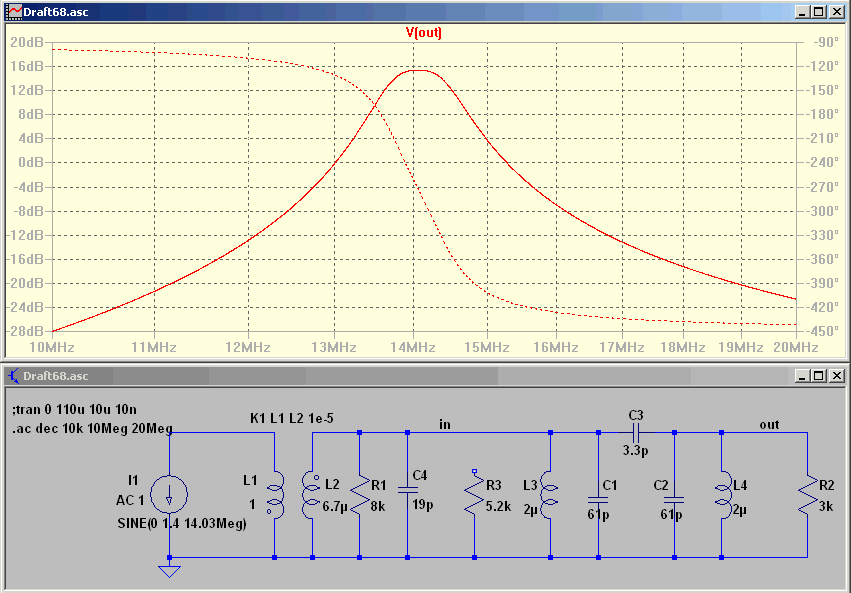

> dies würde dann dem Roofing Filter entsprechen.
Dafür werden Induktivitäten im Bereich von 30-50 mH benötigt, was ohne
zu hohen Drahtwiderstand nur mit Schalenkernen realisierbar ist. Dann
auch Kondensatoren im Bereich von 30-50µF. Folienkondensatoren, denn
Elkos wären ja dafür nicht verwendbar.
So einfach ist es also doch nicht.

Habe ein wenig mit DG0KWs Magnet Loopantennenrechner gespielt, je nach
Größe kommt man fast auf 0 dBd und Wirkungsgrade von 90%.
Das sind dann aber keine Lambda/10-Loops mehr (eher U = Lambda).

Der VFO muss den Ringmischer ausreichend stark ansteuern. Typische
einfache Ringmischer benötigen 7 dBm, das entspricht 0,5 Veff and 50
Ohm. Der Ringmischer selbst ist passiv. Es ist eine Vorstufe notwendig,
um unerwünschte Abstrahlungen zu reduzieren.
> Diplexer ist ein Multiplexer für zwei Eingänge???
Ein Diplexer leitet selektiv das Empangssignal weiter und schließt die
restlichen Frequenzen mit 50 Ohm ab. Die Folgestufe muß auch einen
Eingangswiderstand von 50 Ohm haben. Nur dann kann man die volle
Großsignalfestigkeit des Diodenmischers ausschöpfen.

Der Oszi ist mittlerweile gebuffert, hat seine eigene stabilisierte
Stromversorgung und ist in einem abgeschlossenen Weißblechgehäuse
untergebracht.
Erste Beobachtung: Nach dem Einschalten driftet er (immer langsammer)
ca. 10 - 15 Minuten nach oben (Δf ca. 5kHz) und bleibt dann stehen.
Ein Diplexer entspricht in etwa einer Frequenzweiche beim Lautsprecher.
Die Hauptaufgabe ist jedoch, den Diodenmischer breitbandig mit 50 Ohm
abzuschließen und gleichzeitig nur das NF-Signal (bzw. ZF-Signal) zum
Verstärker durchzulassen. Der zweite Pfad vernichtet einfach die HF in
einem 50 Ohm Widerstand.
Im angehängten Bild sollte Vin waagerecht bei 0 dB verlaufen. Die
Schaltung ist nicht ganz perfekt, denn es handelt sich um einen Hochpass
erster Ordnung und einen Tiefpass zweiter Ordnung. Da entsteht
automatisch etwas Welligkeit.
Dein Problem wird sein, bei einer noch tieferen Grenzfrequenz von z.B. 1
kHz eine entsprechende Drossel zu finden. Je besser das klappt, desto
kleiner wird das oben erwähnte Großsignalproblem.
Die Induktivität sollte bei 15-20mH liegen mit einem Drahtwiderstand im
einstelligen Ohmbereich. Eventuell geht es mit einer stromkompensierten
Drossel von 2x4,7 mH, bei der die Wicklungen in Reihe geschaltet werden.
Dann müssen die anderen Bauteilwerte daran angepasst werden.
Das ist ja erstmal nicht schlecht. Kannst Du rausfinden, welches Teil am
meisten driftet? Hast Du einen Frequenzzähler?

von DAC (Gast)
glaube, es verstanden zu haben. Hinter dem Mixer hat man noch allerlei
Frequenzen von HF (quasi unerwünschte Mischprodukte) bis NF (das, was
man haben will).
Der Diplexer teilt die beiden Frequenzbereiche auf und "verbrät" die HF,
die NF ist am Abschlusswiderstand abgreifbar/nutzbar.

Die Ursache ist wahrscheinlich folgende:
Der Buffer sitzt direkt hinter dem VFO (also auch im Blechgehäuse) und
verbraucht knapp 100mW (BiPo in Kollektorschaltung).
Vermute, dass er das Blechgehäuse-Innere langsam aufheizt. Werde ihn
wohl nach außen verlegen...
>> die Zeichen "sprechen von selber" als Merkwörter
> Gibt es eine Seite, wo ich das mit den Merkwörtern nachlesen kann?
Habe im Netz nichts dazu gefunden, kann dir den Artikel aber gerne per
Email zusenden.
Die Merkwörterliste selber kann ich auch hier posten.
Die RIT mit der 1N4148 funktioniert überhaupt nicht, selbst bei Δ9V ist
der Abstimmbereich << 1kHz.
Wefe mal eine halbe BB204 ausprobieren...

Habe noch eine Frage zu der Schaltung im Anhang bzw. zu dem
eingekreisten Übertrager aus L1, L2:
Die Punkte rechts und links von den Spulen geben den Wicklungssinn an,
oder?
Mir ist nicht klar, warum überhaupt der Wicklungssinn angegeben wird,
eigentlich müsste es egal sein bei einem Übertrager wie hier.
Ich interpretiere es auf jeden Fall so, dass die Spulen nach dem
Schaltbild gleichsinnig gewickelt werden sollen!?!
(darüber hinaus sollte man die Wicklungen nach Möglichkeit räumlich
getrennt auf dem Kern unterzubringen, schätze ich)
> Mit oder ohne Verdrillen?
Mit Verdrillen geht es leichter, koppeln muß es nicht.
> eingekreisten Übertrager aus L1, L2: Die Punkte rechts und
Ja, in der Simulation hat die Wickelrichtung einen Unterschied gemacht.
Der Übertrager ist ja hier nicht in Resonanz und überträgt d_vieh nach
d_tee als Spannung auf die Sekundärseite. Der Strom des Treibers ist
nicht genau sinusförmig.
> räumlich getrennt auf dem Kern unterzubringen, schätze ich
Hier will man geringe Verluste und wenig Streufeld, also eher
verdrillen.
von DAC (Gast)

Weil man 27 : 3 Wicklungen wahrscheinlich eher schlecht durch Verdrillen
koppeln kann, wird wahrscheinlich zur besseren Kopplung die
Sekundärwicklung (3 Wdg.) mehr oder weniger mittig auf der
Primärwicklung (27 Wdg.) aufgebracht?!!
Nachdem der Buffer aus der Weißblechdose ausgezogen ist, driftet der VFO
nach dem Einschalten leicht nach unten (also in die andere Richtung als
vorher mit 100mW-"Bufferheizung") und stabilisiert sich anscheinend
recht zügig.
Δf ca.2 kHz
>> verdrillen.
Ich würde die 3 Windungen ans "kalte Ende" der anderen Wicklung
positionieren. Es soll induktiv und nicht kapazitiv koppeln.

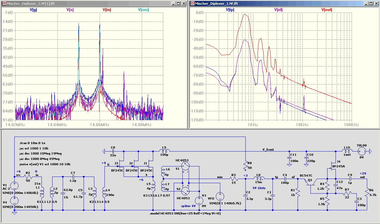

Hallo DAC
Ich hab mit der angehängten Schaltung ein wenig rumsimuliert. Bis zum
Mischer ist sie einigermaßen großsignalfest (IP3 = 21 dBm). Und
Schaltmischer sind von Haus aus in dieser Hinsicht nicht schlecht. Der
Analogschalter darf ja mit bis zu 9 Volt betrieben werden.
Ein Problem der Originalschaltung liegt in der riesen Verstärkung der
ersten NF-Stufe (37dB). Ab einem Eingangssignal von 20mV würde diese
Stufe schon übersteuern. Deshalb hab ich versucht die Verstärkung per
Gegenkopplung zu reduzieren, ohne beim Rauschen viel schlechter zu
werden. Für eine gute Linearität wurde der JFet als Stromquelle
eingefügt. Q1, J1 und R7 sind die hauptsächlichen Rauschquellen.
Besonders R7 sollte deutlich unter 50 Ohm bleiben.
Im ersten Dokument gibt es eine Abhandlung über NF-Filter für
DC-Receiver.
http://www.azscqrpions.org/Tuthill_filter_presentation_08-09.pdf
http://www.norcalqrp.org/files/austinnc2030presentation.pdf

Die beiden Schwingkreise bilden ein kritisch gekoppeltes Eingangsfilter,
nehme ich an?!?
Warum sind J1, J2 und J3 parallelgeschaltet?
HC4053 ist ein Analog Multiplexer/Demultiplexer nehme ich an (lt.
Alldatasheets.com).
Dann kommt der Diplexer. Warum dann ein T (Q1) in Basisschaltung (nimmt
man die nicht eher für HF???)?
Warum ist R7 eine starke Rauschquelle und wo ist die Gegenkopplung?
Die 37dB bringt J4?
Vermute, Q1 ist irgendwie für die Gegenkopplung zuständig...
PS: habe hier noch was mit BD139 in der ES entdeckt, allerdings für
niedrigere f (80m)
http://www.youtube.com/watch?v=xV6M0k8zWj8
CW 3,5Mhz homebrew QRP 2watts transceiver with ceramic resonator vfo and
DC receiver (mit BD139 PA)
> kritisch gekoppeltes Eingangsfilter?
In der Simulation ist es leicht unterkritisch, aber Du kannst es
hinbiegen, wie Du möchtest. Es muß eben die gewünschte Bandbreite
abdecken.
Drei zusammen können mehr Strom treiben und sind großsignalfester.
Kosten ja nur ein paar Cent. Statt den drei BF245C würden auch zwei J310
reichen, jedoch habe ich ich den Eindruck, daß die J310 ca doppelt so
stark rauschen. BF246 hab ich noch nicht probiert, es liegen jedoch
welche in der Bastelkiste. Für Batteriebetrieb würde ich wegen dem
Stromverbrauch nur einen BF245C verwenden.
Die Windungszahl der Sekundärwicklung des zweiten Eingangsfilters könnte
noch verdoppelt werden (6dB), aber dann reduziert sich die
Großsignalfestigkeit um 18 dB.
Es handelt sich um drei Umschalter in einem Gehäuse. Der 74HC4066 hätte
wahrscheinlich noch etwas bessere Daten, jedoch wird zur Ansteuerung ein
zusätzlicher Inverter benötigt.
On-Widerstand bei 8Volt Betriebsspannung:
74HC4053: 66R, bei drei parallel 22R
74HC4066: 20R, bei jeweils zwei parallel 10R
Außerdem kann man zwei Stück huckepack löten und damit die
On-Widerstände nochmal halbieren.
>> http://yu1lm.qrpradio.com/Renaissance%20of%20HF%20...
>> Dann auf Seite 15 der Schaltungsauszug eines beliebten Rx
>> aus den 90ern von W7EL. Die Basisschaltung nach dem Diplexer
>> ist übrigens auch noch für heutige Verhältnisse extrem rauscharm
>> hat 50 Ohm Rin und macht ~35 dB Verstärkung.
Wenn ich mich richtig erinnere, liegt das Rauschen bei ~0,6 dB. Ein
Operationsverstärker mit diesem Wert kostet schon richtig Geld.
> Die 37dB bringt J4?
Der JFet ist als Stromquelle geschaltet und reduziert die harmonischen
Verzerrungen des NF-Signals. Er sollte einen Strom von ca. 3mA liefern,
sonst müssen die Bauteilwerte angepasst werden.
Der Q1 bringt je nach Beschaltung bis zu 40 dB (Spannungs)Verstärkung.
Ich hab bisher versucht, durch den niedrigeren
Kollektor-Arbeitswiderstand die Verstärkung zu reduzieren, aber auf
diese Weise gehen nur wenige dB.
Mit einer Gegenkopplung kann die Verstärkung fast bis auf 1 (eins)
reduziert werden. Die Beteiligten sind: R4, R5, R7 und C12.
Jedoch bringen Widerstände in der Gegenkopplung zusätzliches Rauschen in
den Verstärker. Das thermische Widerstandsrauschen gelangt als Strom zur
Basis und taucht am Kollektor verstärkt wieder auf. Als
Hauptrauschquelle dominiert hier R7, deshalb sollte er so niederohmig
als möglich ausgelegt werden.
Danke für den Link!
Apropo Keramikschwinger, bei weiteren Versuchen mit einem 3,68 MHz
Schwinger, einer 47µH Drossel und einem Drehko in Reihe konnte ich mit
3,5 bis 3,7 MHz einen Bereich von 200 kHz abdecken. Durch
Frequenzvervielfachung könnten fast alle Bänder außer das 30m-Band
erschlossen werden. Bei Gelegenheit werd ich mal ausprobieren, ob die
Drift bei 28 MHz noch gut genug ist.
Hm, so ein 4066 ist ja anscheinend auch vielseitig verwendbar...
Warum nimmst du keine Schaltdioden wie beim klassischen Ringmischer aus
dem Lehrbuch?
Also Basisschaltung wegen dem besseren Rauschabstand?!
>> Die 37dB bringt J4?
Puh, warum eine Stromquelle für die Basisschaltung? Nur (?) für die
Reduzierung von harmonischen Verzerrungen?

von DAC (Gast)
@Bernd:
Nachtrag:
Habe eben noch die Treiberstufe aufgebaut, siehe Anhang.
Erklärung:
Um die BE-Diode des BD139 zu simulieren, ist sekundärseitig eine 1N4148
angeschlossen. Hatte gehofft, dass sie im Betrieb warm wird und somit
anzeigt, dass über den Übertrager wirklich Leistung rübergeht (sozusagen
als Wärmeindikator :O) ...die Diode bleibt aber leider kalt).
Einen 2N2222 oder etwas ähnliche war leider nicht vorrätig, deshalb der
Austausch gegen einen BC547C.
Der Übertrager ist ein kleiner Ringkern (D = 12mm) mit AL = 43. Mit den
27 Wdg. primär ergibt das eine Induktivität von ca. 30µH. Möglicherweise
ist die so entstandene Kapazität zu groß als "Arbeitswiderstand" im
Kollektorkreis (bezogen auf die 14MHz)???
Im Moment ist mir nicht wirklich klar, wie dieser Schaltungsteil auf
Funktion geprüft werden kann (außer wie gesagt durch Erwärmung der
Diode; der BD139 würde ja über die BE-Diode auch recht viel Strom
ziehen).
- Ratlos guck, dankbar für Ideen  :O| -
von DAC (Gast)
PS: der Arbeitspunkt mit 3,5V von der Basis gegen Masse kommt mir
irgendwie ziemlich hoch vor?!?
Ansonsten "übermitteln" sich bei Betätigung des Keyers Morsesignale an
den direkt daneben gestellten Weltempfänger (er muss aber wirklich
direkt daneben stehen)...
die Stufe arbeitet also schon "irgendwie".

> Für Batteriebetrieb würde ich wegen dem Stromverbrauch
Bei einem ähnlichen Frontend mit Diodenmischer hab ich den BF256B
verwendet, welcher jedoch leicht unterdimensioniert ist. Bei
Batteriebetrieb (9V Block) muß man aber Kompromisse eingehen.
> Es klingt so, als wärst du bereits mitten im Aufbau!?!??
Nein, ich schreibe ja würde, wäre... Aber die BF246 liegen für alle
Fälle mal da, in der Bastelkiste.
> Heikle Entscheidung!
Das Rauschen ist immer noch viel kleiner als was als Störung von der
Antenne kommt. Deshalb sollte die Entscheidung ganz klar für die
Großsignalfestigkeit ausfallen. Der Schaltplan ist auch nur ein
Beispiel, es gibt viele davon.
> wie beim klassischen Ringmischer aus dem Lehrbuch?
Ein einfacher Dioden-Ringmischer erreicht mit 7dBm nicht diese Werte und
vor allem nicht für den Preis (0,32€ bei R.). Die Faustformel Für
Diodenmischer lautet: Du benötigst ungefähr eine VFO-Leistung, wie der
geforderte IP3-Wert. Das ergibt bei 20 dBm schon 100 mW. Für einen
Diodenmischer wäre in der Schaltung die Anpassungen nicht nicht gut
genug.
Der Eingangswiderstand kann über den Arbeitspunkt auf irgendwas zwischen
25 und 100 Ohm eingestellt werden. Für noch hochohmiger kann man einen
JFet nehmen. Das Signal gelangt ohne Verluste in den Transistor. Alle
Widerstände, die Rauschen verursachen könnten, befinden sich am Ausgang
oder sind mit einem Kondensator gebrückt.
> Nur (?) für die Reduzierung von harmonischen Verzerrungen?
Damit die NF-Vorstufe bei einem Antennensignal von 100mV noch nicht
clippt. Die Gegenkopplung funktioniert wie bei einem
Operationsverstärker: Ein Teil des Ausgangssignals wird zum negativen
Eingang (Basis) zurückgeführt.
Wird sie warm, wenn Du sie umpolst?
> Möglicherweise ist die so entstandene Kapazität zu groß
Die parasitäre Kapazität liegt sicher im Bereich von 1-2pF, das sollte
kein Problem sein. Der Transistor hat viel höhere Kapazitäten im 10pF
Bereich.
Mir erscheint es etwas schwach, wenn so wenig im Weltempfänger zu hören
ist. Bist Du sicher, daß der Oszillator/Puffer ein kräftiges Signal
liefert? Nicht daß der Oszillator so vor sich hindümpelt. Da sollten
schon ein paar Volt rauskommen.
Mit einem HF-Tastkopf nachmessen:
http://totalitaer.de/Rftechnik/hftastkopf.htm
Als Dioden kannst Du die BAT43 nehmen.
In der Simulation sind es 2,9-3 Volt DC.

Zum TX:
Nein (auch nicht eine BAT43)
> Bereich.
Das war ein Verschreiber, meinte die Induktivität !!!
Der Original-Trafo hat primär 2,9µH, meiner hat 30µH => X(L) ist bei
meinem Übertrager fast 10 mal so groß => bei 14MHz verschiebt sich
wahrscheinlich der "Arbeitspunkt" am Kollektor des 2N2222 (oder?).
Danke für den Link! Werde ich die Tage aufbauen.
Habe zwischendrin mit einem primitiven Einweg-HF-Gleichrichter mit
Ge-Diode gemessen:
-am VFO-Ausgang und am Buffer-Ausgang ca. 160mV
-an der Basis vom Treiber/Keyer-T ca. 60mV
-an der Sekundärseite des Übertragers 0V
Nehme an, dass die Ge-Diode ca. 200mV verschluckt, also ca. 360mV Spitze
am VFO-Ausgang.
Werde mal einen Verstärker zwischen VFO und Buffer setzen.
Könnte man den BD139 eventuell auch mit einem 4066 ansteuern?
(z.B. so: zwei Schalter schalten die Basis auf +Ub (obere Halbwelle) ---
in der nächsten Periode schalten die beiden anderen Schalter die Basis
auf Masse (untere Halbwelle)).
Viele Grüße,
Daniel
Sowas ähnliches gibt es schon:
http://py2ohh.w2c.com.br/trx/caiapo/caiapo.htm

Eine kurze Zwischenfrage, siehe Anhang.
Möchte zwischen die Koppelschleife einer Loop und den Weltempfänger das
Filter im Anhang schalten (soll relativ genau den Empfangsbereich des
Senders abdecken, also 14,000 bis 14,070MHz).
Kann mir jemand sagen, wie man die Impedanzen anpaßt und wie der C in
der "Mitte" dimensioniert sein muss für eine kritische Kopplung?
Kann man das ganze mit AADE Filter Design simulieren/berechnen?
Super Link, vielen Dank! Man könnte fast meinen, die Spule an der Basis
vom BD139-16 fungiert als eine Art Spannungswandler...?!?
DAC schrieb:
> Habe hier einen Artikel zum Thema Morsen Lernen, dort wird auch die oben
> gezeigte Schriftart aufgelistet (mit einer Variante, bei der das "o"
> einen Strich bekommt wie das dänische "ö").
Würde mich wundern, weil das Ø eigentlich als Unterschied zum O für
die Ziffer 0 dient.
> Ist in einem elektronischen
> Jahrbuch vom Militärverlag von 1979. Könnte man den Artikel hier posten
> (wg. Copyright)?
Schwierig.  Ich habe keine Ahnung, wer die Rechte des Militärverlags
"geerbt" hat, und der ehemalige Herausgeber Karl-Heinz Schubert
(DM2AXE / Y21XE) ist schon eine Weile tot, den kann man nicht mehr
fragen.
Ich denke, wenn du nur das Bild mit der Schreibweise einscannst und
das hier mit Quellenangabe veröffentlichst, dann dürfte es so am
Rande eines zulässigen Zitats stehen.
Aber da du die Quelle nun schon genannt hast ;), ich habe viele
Jahre des "Eljabu" selbst noch und habe einfach mal nachgesehen:
das "o" hat einfach nur ein Kringelchen rechts oben.  Ich habe das
in meinem Bild mal mit dem Gimp nachgetragen.
Was mir zum Thema Morsen lernen noch einfällt: meine XYL hat das
nach der Koch-Methode mal in 6 Wochen prüfungsreif (war damals
noch Zugangsvoraussetzung für die Kurzwelle) geschafft.  Prüfungs-
tempo war 60 BpM (nach der "Paris"-Methode gezählt, also das Wort
"Paris" als Muster für die Zeichenmischung).
>> Am Stehwellenverhältnis bzw. am Minimum der rücklaufenden Welle.
> Man braucht dann aber in jedem Fall ein Stehwellenmessgerät!?!
Ist zumindest sinnvoll.

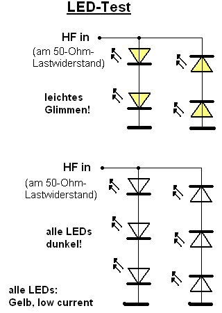

Als einfache Alternative genügt es, dass man den Antennenstrom
selbst irgendwie überwacht.  Dafür benötigt man nur einen einfachen
Stromwandler im Ausgang (Trafo mit einem kleinen Ringkern, der auf
die Ausgangsleitung geschoben wird; die Primärwicklung ist der
durchgeführte Draht, sekundär dann einige Windungen drauf und an
zwei antiparallele LEDs).
Sowas würde ich auch simulieren.
Den hab' ich noch nicht benutzt.  Ich würde Spice oder Qucs nehmen.
Die Spule wirkt als Stromspeicher. Schaltet der 4066 ab, möchte der
Strom in der Drossel in die gleiche Richtung weiterfließen. Dadurch polt
sich die Spannung um und der Transistor schaltet schnell ab. Die
Spannung an der Basis schaltet zwischen 0,7 V und -0,7V hin und her.
> wie man die Impedanzen anpaßt und wie der C in der
Sowas simulier ich immer in LTspice, wobei ich versuche, die
Spulenverluste so gut wie möglich abzubilden.
Bei AADE gibst Du eher die Frequenz und die Bandbreite vor und bekommst
einen Vorschlag. Dann gebe ich immer nochmal die Schaltung in LTspice
ein zur Gegenkontrolle. Hier muß auf jeden Fall die Loopinduktivität mit
in die Berechnung einfließen. Die erste Schwingkreisinduktivität und die
Loop liegen ja parallel. Dadurch muß das Ganze mit einem größeren C
wieder auf 14 MHz gebracht werden. Dann wird kein Widerstand zwischen
Loop und Filter benötigt.

Lustige Idee! Abgeglichen wird dann auf maximale Helligkeit der LEDs?

>> ... vom BD139-16 fungiert als eine Art Spannungswandler...?!?
Die antiparallele Diode verhindert dann wahrscheinlich ein Absinken der
Spannung auf weniger als -0,7V...
Eigentlich eine schöne Methode zur Ansteuerung, fragt sich nur, wie die
Steuerleitung vom 4066 ein sauberes Schaltsignal vom Oszi bekommt...
(weißt du, ob auch ein IC mit der Aufschrift V4066D funktionieren würde)
Muss mich auch mal wieder bei LTspice einarbeiten...
Bei Betrachtung der Filterkurve kommt es mir so vor, als sei sie etwas
"flach".
Lohnt überhaupt der Aufbau?
War davon ausgegangen, dass die Koppelschleife einer Loop mehr oder
weniger mit 50R abgeschlossen werden kann!?
Würde man die Koppelschleife möglicherweise besser in die "Kleine
Windung" der Filterspule einspeisen und so in den 1. Schwingkreis
"hochtransformieren"?
Habe es bei AADE gefunden, unter "Coupled Resonator". Dort gibt es dann
noch eine ganze Menge verschiedener Typen/Charakteristiken (wie z.B.
Bessel), siehe Anhang...
Viele Grüße und noch mal Danke für die Antworten und Simulationen!
> ein Absinken der Spannung auf weniger als -0,7V...
Ohne Diode könnte die Spannung in der Originalschaltung zu negativ an
der Basis werden. Die Durchbruchspannung des BD139 beträgt -5Volt.
Im Prinzip ja, aber für niedrigere Frequenzen. Es ist zwischen 5 und 10
MHz Schluß.
> kommt es mir so vor, als sei sie etwas "flach".
Ein Vorfilter wird auf jeden Fall benötigt. Ein DC-Receiver empfängt
auch bei den Harmonischen des VFO. Der nächste Kandidat ist 28MHz, dann
42...
Es hängt auch von Deinen Anforderungen ab, aber das Filter sollte bis 28
MHz mindestens 50-70dB abfallen. Je nach Güte und folgender Belastung
werden bei 28 MHz ca 50 dB erreicht. Eventuell kann der C3 noch auf
2.7Pf verkleinert werden.
> Loop mehr oder
Dazu ist die Koppelwicklung da. Sie wird passend für die Frequenz für 50
Ohm dimensioniert.
> besser in die "Kleine Windung" der Filterspule einspeisen
> und so in den 1. Schwingkreis "hochtransformieren"?
Falls die zweite Wicklung des Schwingkreises passt. Ansonsten ist man
mit Ringkernen besser bedient. Erstens ist in der Regel die Güte besser,
dann sind die Eigenschaften bekannt bzw. die Wicklung kann wirklich
Maßgeschneidert werden.

Habe mittlerweile die Treiberstufe und die Endstufe so weit fertig
(allerdings noch ohne TP-Filter).
Schaltplan im Anhang.
Beim Vorbild-Schaltplan (s.weiter oben) ist allerhöchstwahrscheinlich
der Keyer falsch eingezeichnet, bei mir ist er jetzt direkt am Emitter.
Es gibt noch ein paar Schwachstellen, morgen mehr dazu; auch zu euren
Antworten...
Viele Grüße und schönes Wochenende!!!
Der ist definitiv richtig, denn beim Original handelt es sich um einen
Clapp-Oszillator. Da darf der Emitter nicht auf GND. Es gibt zum
Verständnis noch einen C5 zwischen Basis und Emitter, welcher jedoch ab
40m und höher nicht mehr bestückt wird.
Wenn man andererseits diese Stufe als Treiber ansieht und der Oszillator
woanders sitzt, kann der Emitter auch auf GND. Die Verstärkung steigt
dann odentlich an.
Dein UnUn ist falsch eingezeichnet. Der Transistor muß in die Mitte,
Betriebsspannung auf eine Seite und der Ausgang auf die andere Seite.
PS

von DAC (Gast)
> Clapp-Oszillator.
I see! :O)
> dann odentlich an.
Ja, das kann man wohl sagen, deshalb auch die Vermutung mit dem falsch
eingezeichneten Keyer-Anschluss.
Habs noch mal schnell umgelötet, nachgemessen und eine kleine Skizze
dazu angefertigt.
Wenn der Anschluss des Ununs wie in Aufbau2 erfolgt, ist die
Ausgangsspannung kleiner und der KK vom BD139 wird sehr heiß (ist
allerdings auch nicht sehr groß).
Eventuell müssten aber noch andere Anpassungen erfolgen (z.B. R(Basis)
oder N vom Übertrager der Vorstufe).
Könnte ja sein, dass das Tastverhältnis nicht um die 50:50 ist und die
Basis zu lange durchsteuert (Stichwort "parasitäre BE-Kapazität").
Werde ich heute Abend mal genauer ansehen.
Danke für den Quarzlink!!!
Die linke Schaltung liefert < 500mW.
Die Spitzenspannung am Transistor kann ja maximal 12V betragen. Der UnUn
(Spartrafo) soll diese Spannung auf 24V an 50 Ohm hochtransformieren.
Dabei sieht der Transistor 12,5 Ohm als Last. Um nicht heiß zu werden,
muß er sauber durchschalten mit steilen Fanken.
PS
"sauber durchschalten" ist dann aber kein C-Betrieb mehr. Bei C-Betrieb
erreicht man ca. 60% Wirkungsgrad, im Idealfall kann man dann bei 5 Watt
Sendeleistung knapp 4 Watt Verluste am Transistor erwarten.
von DAC (Gast)
Sollte man vielleicht mal mit zwei in Gegenflussrichtung gepolten
seriellen DUS schützen... :O)
> ... 2.7Pf verkleinert werden.
>> Loop mehr oder
> Ohm dimensioniert.
Es ging dabei noch nicht um das Filter zur Vorselektion des
CW-Empfängers, sondern um ein Filter, das zwischen die Koppelschleife
einer Loop und den Weltempfanger geschaltet werden soll. Um das Band
etwas besser zu filtern. Der WE wird ja wahrscheinlich der erste Rx, bis
der DC läuft.
> PS
Ok, aber warum liefert dann die linke Schaltung mehr Leistung bei
weniger Erwärmung?
Vielleicht deutet es auf eine nicht optimale Lastanpassung hin?!?
C-Betrieb ist, wenn der PA-Transistor so von der (meist) oberen
Halbwelle der Vorstufe angesteuert wird, dass er entweder ganz hochohmig
ist oder "völlig" leitet.
5,9V Spitze erscheint mir auf jeden Fall etwas wenig, das wären unter
dem Strich grade mal 0,35W
Auf jeden Fall hat sich gezeigt, dass es keinen Sinn macht, die
Eingangsleistung von 1V Spitze vor der Treiberstufe zu erhöhen, weil das
an der Ausgangsleistung nichts mehr ändert...

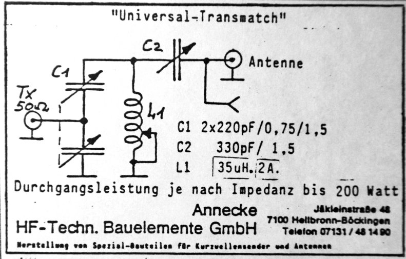

Dann werde ich das erst mal an. Im Anhang ist das Schaltbild für einen
einfachen Antennentuner gezeigt. Wie/wo würde dort der Stromwandler mit
der LED-Anzeige eingeschliffen?
Einfach die (noch nicht abgeschirmte) Outputleitung ohne Windung grade
durch den Ringkern führen?

von DAC (Gast)
PS:
wo wir grade beim Thema Antennentuner sind, im Anhang eine kleine
Skizze.
Funktioniert es in der Praxis so vom Aufbau her, wie dort gezeigt?
> mehr Leistung bei weniger Erwärmung?
Das HF-Voltmeter misst ja nur die Spitzenspannung. Es wird
wahrscheinlich, wie bei einem Aufwärtswandler ein kurzer Impuls
entstehen, das ist aber noch lange kein Sinus.
C-Betrieb ist, wenn der PA-Transistor im Ruhezustand gerade kein
Ruhestrom zieht. Er bildet die obere Halbwelle des Treibers verstärkt
ab, verschluckt jedoch die negative Halbwelle. Wenn er also mit einem
Sinus angesteuert wird, sieht die obere Hälfte wie ein Sinus aus.
> dass es keinen Sinn macht, die Eingangsleistung
Die Treiberstufe muß mindestens 100-200mW liefern können, sonst wird die
Endstufe nicht richtig angesteuert. Die Basis-Kapazität muß umgeladen
werden und es muß richtig Strom reinfließen, denn ein Transistor
verstärkt den Strom. Der Basisstrom sollte mindestens 35 mA (hFe=30 aus
Kurve im Datenblatt) betragen für 1 A Kollektorstrom. Das sind an 50 Ohm
1,75V. Falls Du also den Übertrager vorläufig mit 50 Ohm belastest,
