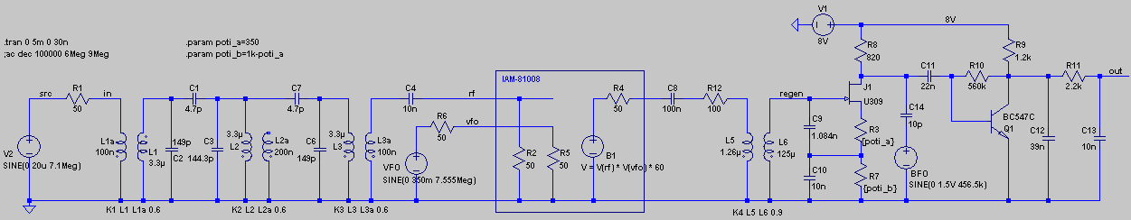

in meinem letzten Beitrag wurde das Thema Superhetaudion angesprochen:
Beitrag "Buch "HF-Technik mit dem NE/SA 602/612""
Das Thema interessiert mich und weil bald ein paar freie Tage auf mich
zukommen ;O) wäre das vielleicht ein geeignetes Bastelprojekt für diese
Zeit.
Deshalb hier noch mal ein eigener Beitrag für dieses Thema.

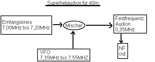

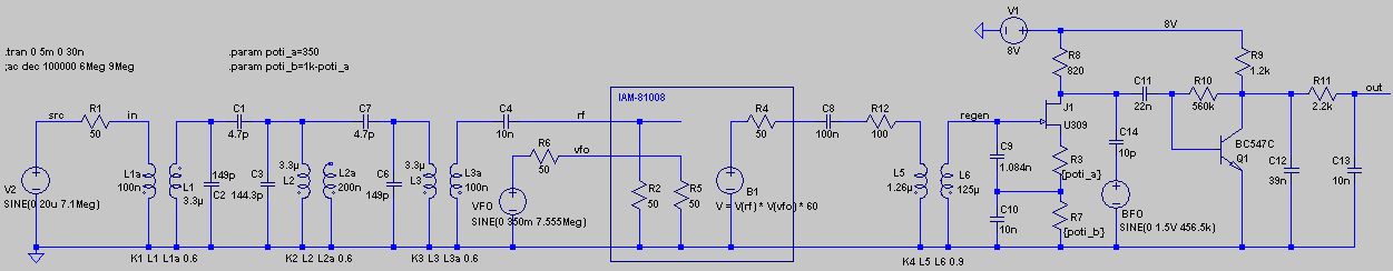

Im Anhang eine Skizze, wie ich mir das Prinzip vorstelle.
Als Empfangskreis funktioniert vielleicht auch ein "Festfrequenzfilter"
aus zwei hintereinander geschalteten Schwingkreisen, bei dem nur der
Bereich des 40m-Bandes durchgelassen wird.
Abstimmbar ist dann nur der VFO.
Die ZF von 0,35 MHz habe ich gewählt, weil ein Audion mit so niedriger
Frequenz sehr gut handhabbar ist und außerdem auf dem Bereich zwischen
LW uns MW nicht viel los ist, abgesehen von ein paar Flugfunkfeuern.
Wilhelm, DK4TJ sprach in dem anderen Beitrag noch von einer zweiten
Möglichkeit, ein Superhet-Audion aufzubauen, komme grade auf keine
andere sinnvolle Lösung mit Festfrequenzaudion für die ZF-Demodulation.
Wenn jemand eine Idee hat, bitte posten.

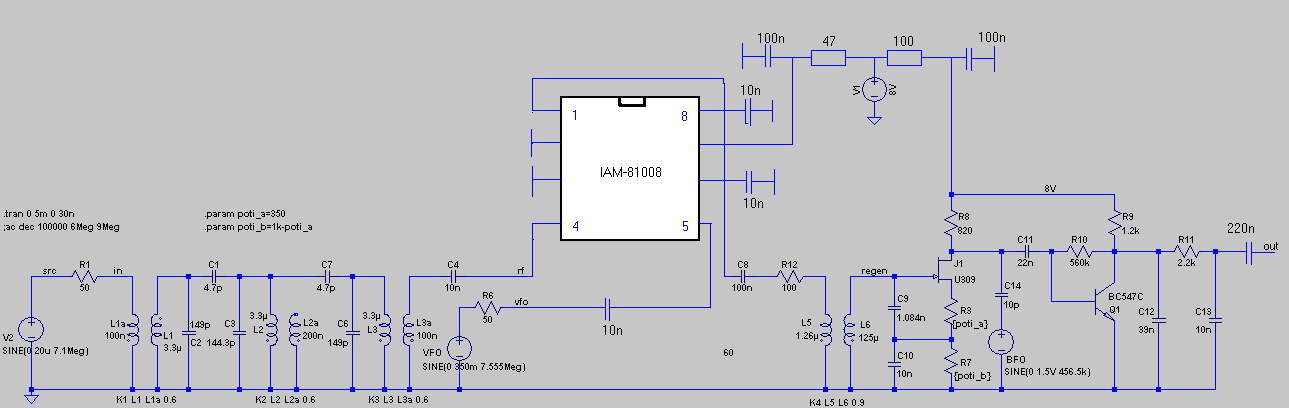

Die ZF ist etwas tief gewählt. Gucke mal wie viele dB Unterdrückung das
2-kreisige Empfangsfilter für die tiefste Spiegelfrequenz von 7.7MHz
hat:
=> Mit Chebyshef 0.1dB komme ich auf ca. 35 dB.
Um auf > 50 dB zu kommen, müsstest Du mindestens ein 3-kreisiges
Empfangsfilter nehmen, oder die ZF auf z.B 2.84 MHz erhöhen.
Ich persönlich würde ein 3-kreisiges Filter nehmen und die ZF auf die
übliche AM-ZF von 455 kHz legen. Da gibt es fix-fertige ZF-Filter und Du
hast eine komfortable Spiegelfrequenzunterdrückung von 60 dB.
> hat:
Da sollte man in jedem Fall mal drüber nachdenken. Prinzipiell könnte
ich mengenmäßig mit ausgelöteten AM-Radio-Filterspulen auch einen
Vierfach-Filter aufbauen, fragt sich nur, ob das praktikabel ist.

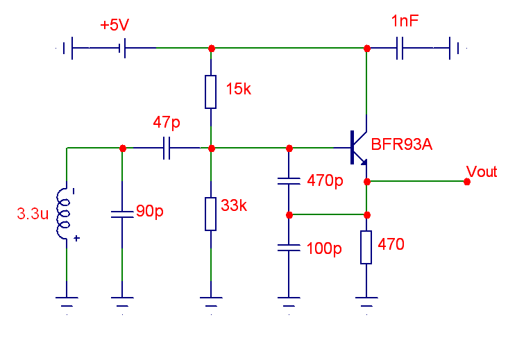

von Peter (Gast)

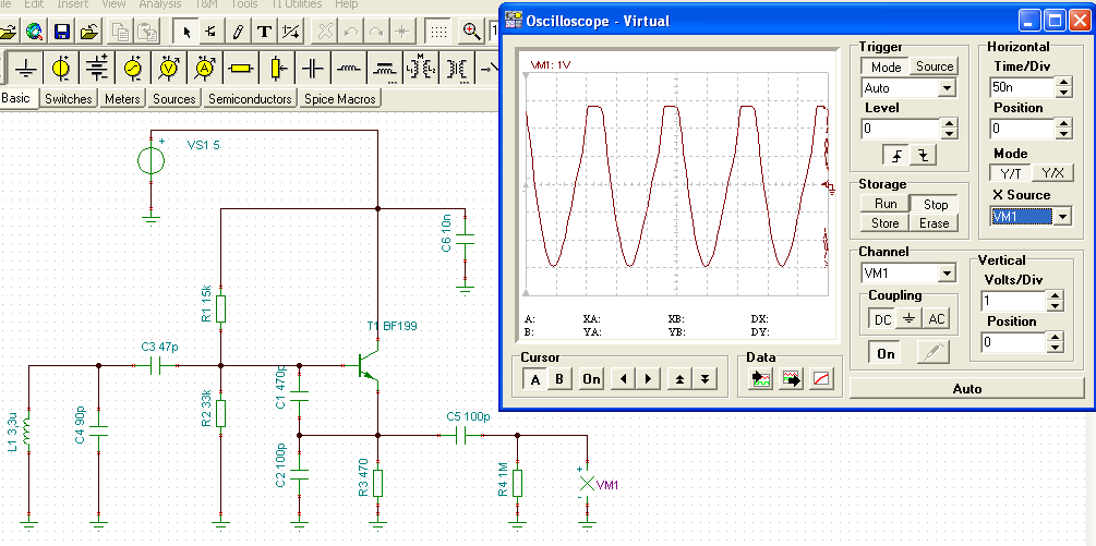

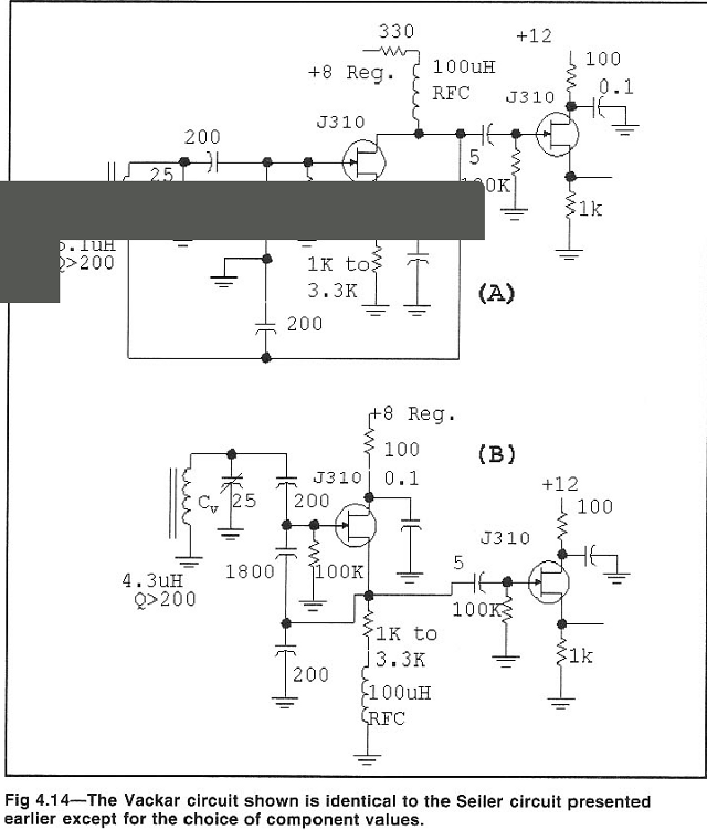

Anbei noch ein Schema für einen "guten" 8 MHz Oszillator, Der LC-Kreis
muss natürlich noch mittels eines Drehkondensators oder Kapazitätsdioden
abstimmbar gestaltet werden...

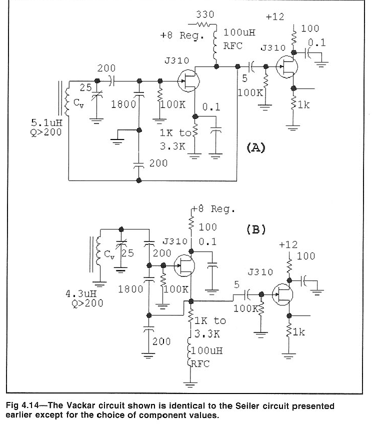

Hier noch was zum Thema Clapp Oszillator, wenn Spulenanzapfung möglich,
ginge von der Frequenzstabilität her sicher auch ein Hartley-Oszillator.
http://de.wikipedia.org/wiki/Clapp-Schaltung
http://de.wikipedia.org/wiki/Hartley-Schaltung

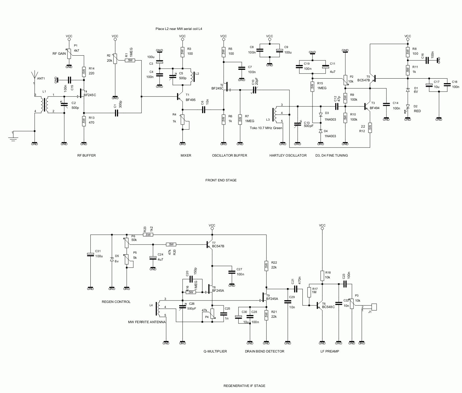

Ich werde die Variante mit variabler Oszillatorfrequenz und ZF-Filter
455KHz vor dem Festfrequenzaudion wählen.
Kommt es bei dem Oszillator darauf an, dass er einen möglichst sauberen
Sinus produziert?
Einen BFR93A habe ich leider nicht im Heimsortiment, dafür aber andere
HF-Typen wie BF199, 2N708, BF494. Für 4 MHz (80m-Band) geht vielleicht
sogar noch ein BC547B.
Eine andere Frage, was ist günstiger, den Oszillator für (3,7MHz +
455KHz) oder für (3,7MHz - 455KHz) aufbauen?
(also die Frage, ob der Oszi um die ZF höher oder niedriger schwingen
soll als die Empfangsfrequenz)
Prinzipiell würde ich sagen, der Oszi mit der niedrigeren Frequenz ist
einfacher aufzubauen und frequenzstabiler, vielleicht spricht aber etwas
anderes dagegen?!

von B e r n d W. (smiley46)
>dass er einen möglichst sauberen Sinus produziert?
Etwas einigermaßen sinusähnliches reicht aus. Wichtiger ist die
Amplitude. Falls ich mich recht erinnere, möchte der NE612 so 200-300mV
Signal haben.
>für (3,7MHz + 455KHz) oder für (3,7MHz - 455KHz) aufbauen?
Meist schwingt der Oszillator oberhalb, was die Gefahr für Pfeifstellen
im Empfangsbereich verringert. Ein Argument für die tiefere Frequenz
hast Du schon genannt: geringere Drift.
Die Schwäche dieses Konzepts ist vermutlich die
Spiegelfrequenzunterdrückung. Deshalb würde ich mir überlegen, wohin
Spiegelfrequenz zu liegen kommt. Bei der tieferen Variante fällt diese
auf ~2,8 MHz und bei der höheren auf 4,6 MHz. Wahrscheinlich befinden
sich auf 2,8 weniger Störer, was man des Nachts mit einem anderen
Empfänger nachprüfen könnte.

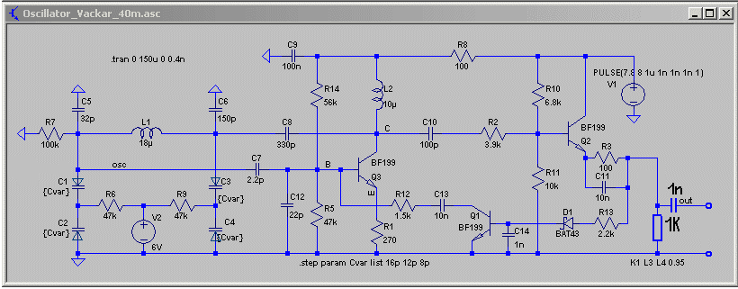

von Peter (Gast)
Hartleys sind von der Stabilität her schlechter als Clapp,
Spulenanzapfung ist auch meistens ungünstiger als ein kapazitiver
Spannungsteiler
p.s. Mein Clapp-Schemavorschlag hat ein C-LC Schwingkreis 3. Ordnung,
das ist wesentlich für die gute Stabilität! Auskoppelung am Vout
natürlich über ein C, z.B. 100pf...1nF
@Harry: Bei Deinem Schema wirken Transitorparameter (vor allem BE und
BC-Kapazität) direkt auf den LC-Kreis: => Wegdriften über Temperatur und
Speisespannung, bzw. Modulation ducrh Rippel der Speisepannung!
>Mit dem Audion müsste man auch so SSB empfangen können bei dosierter
>Überdrehung der Rückkopplung, dann erhält man so eine Art Direktmischer.
Natürlich ist das theoretisch möglich, wenn aber der Oszi schon nur
wenige 100 Hz wegdriftet, hast Du nur noch unverständliches Donald-Duck
gequake.
Daher PLL oder DDS, eventuell kriegst Du es mit einem guten Clapp-Oszi
auch noch hin.
>Sinus produziert?
Nee, der Mischer ist eh nichtlinear. Am besten ist ein sauberer Rechteck
mit 50:50 Dutycycle um die Mischer-Diode(n) sauber durchzuschalten. Es
kann sich lohnen den Oszi auf doppelter Frequenz laufen zu lassen und
mit einem Flipflop :2 teilen, um ein sauberes DutyCycle zu haben.
>anderes dagegen?!
Ja, das Gegenteil ist der Fall. Beim höher liegenden Oszi ist der
relative Ziehbereich kleiner (df/fo) => Besser Frequenstabilität
realisierbar. Aber Du musst auch abwägen, ob die obere oder untere
Spiegelfrequenz günstiger liegt (Filterunterdrückung? störende
Frequenzen?)
Ist eigentlich nicht so kritisch, die Transitfrequenz sollte einfach
hoch genug liegen, ich denke mal über 100 MHz. Ich habe den kapazitiven
Spannungsteiler (100pF/470pF) auf den BFR93 @ 8 MHz optimiert, eventuell
müsstest Du diese Werte bei einem anderen Transistor anpassen,
experimentell oder via Simulation. (Fürs erste würde versuchen ich die
Werte beizubehalten)

von Peter (Gast)
>kann man auch einfach ein LTC1799
Nein der ist definitiv nicht geeignet als Oszillator für
Empfängerschaltungen, der "rauscht" um Faktoren zu heftig. Für ein
Blinklicht oder anspruchslosen uC-Takt geht der gerade noch.
>Dann wär ja die Stabilität bei 28MHz noch besser
Wen man nur +/- 100 kHz Abstimmbereich braucht, muss man mit den
Kapazitätsdioden nur noch einen kleinen C-Bereich variieren, einen
grossen Kapazitätsanteil kann man mit stabilen Fix-Werten realisieren.
Oszillatoren driften oft wegen ungenügender Entkoppelung Speisespannung,
oder weil sich der Arbeitspunkt des Transistors (und somit auch seine
parasitären Kapazitäten) über die Temperatur ändert. Weitere
Problempunkte sind Rückwirkungen von der Last, Mikrofonie der Spule oder
ungenügende  Abschirmung des Oszillators. Viele Punkte werden beim
Clapp-Oszillator mit C-L|C Kreis entschärft:
Schwinkreis 3. Ordnung => "scharfe" Resonanz => stabile Frequenz +
rauscharm
Schwingkreis ist gut enkoppelt von Speisespannung und den
Transistor-Paramter => Stabile Frequenz die nicht wegdrifted.
Gebufferter Ausgang am Emiter => Gute Entkopplung von der Last. (Ich
hänge oft sogar noch einen zusätzlichen Emiterfolger dahinter, um sicher
zu sein, dass nicht Frequenzen von der Mischerstufe auf den Oszillator
rückwirkken und aufmoduliert werden.
Hoher Ausgangspegel: => Reicht normalerweise direkt um TTL/CMOS Logik
anzusteuern.
>Falls ich mich recht erinnere, möchte der NE612 so 200-300mV Signal haben.
Dioden Mischer benötigen sogar noch mehr. Je nach Ausführung meist so
7..15 dBm (bzw. 0.5 - 1.5V) => Knickspannungen der Dioden müssen
überwunden werden.
von Iguana (Gast)
Vielen herzlichen Dank für die Antworten!
Im Anhang die Sim, die ich eben noch schnell von Peters Oszi angefertigt
habe.
Der T ist einfach durch einen BF199 ersetzt.
Am Oskar-Bild sieht man, dass der Arbeitspunkt noch angepasst werden
kann.
Außerdem fällt auf, dass die Ua bei fast 5V Spitze/Spitze liegt, dem
NE602 vermutlich zu viel, wie ich das oben gelesen habe.
Erst mal bis hierher, FF!

Kannst du ein Schaltbild für so einen Vackaroszillator für das 40- oder
80-m-Band posten?
von Appaloosa (Gast)
Einen Vackar-Oszillator habe ich hier gefunden (keine Ahnung, ob es
gegen das Copiright verstößt):
Sorry, da ist mir ein Fehler unterlaufen.. Also nochmal das Ganze...
Für einen kleinen Frequenzbereich reicht es, nur eine Seite abzustimmen.
Nach Weglassen der parallelgeschalteten Kapazitäten kann man leicht ein
Frequenzverhältnis >1:2 erreichen.

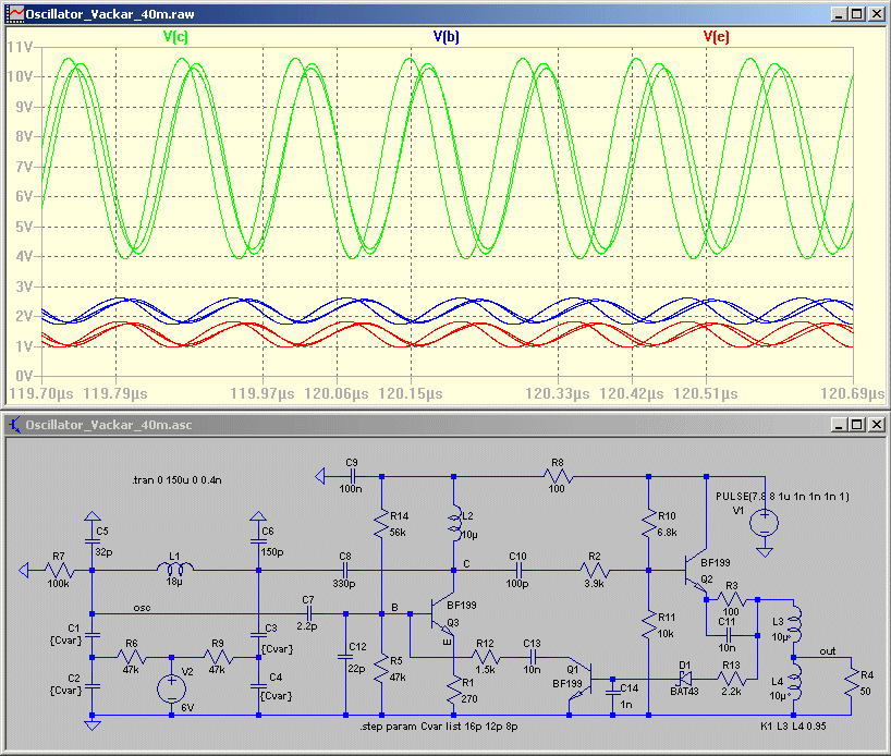

von Iguana (Gast)
Danke für die Schaltpläne!
Der Oszillator ist wohl das Kernstück des Empfängers, wie mir scheint.
Er soll natürlich so stabil wie möglich laufen.
@Bernd:
Deinen Schaltplan verstehe ich im Moment nicht ganz, er sprengt ein
wenig den Rahmen meines Wissens über Oszillatorschaltungen.
Ich vermute, die Spannungsquelle V2 versorgt zwei "virtuelle"
Kapazitätsdioden C2, C4 über die Widerstände R6, R9.
L1 ist die Schwingkreiskapazität, L2 ist eine Siebdrossel für die
Spannungsversorgung von Q3 und L3, L4 bilden ein Ausgangsfilter (?)
und/oder einen induktiven Spannungsteiler oder transformieren die
Ausgangsspannung herab und erhöhen den Strom?!!
Q3 steuert den Oszillator, Q2 ist ein Emitterfolger zur
Impedanzanpassung. Aber was macht Q1? Scheint mir irgendeine Form von
Gegenkopplung zu sein...
Sieht auf jeden Fall alles mehr oder weniger aufwändig aus. Hast du so
einen Oszi schon mal real aufgebaut?
von Iguana (Gast)
Hallo Iguana
Bau einfach den Colpitts-Oszillator auf, so wie du ihn oben simuliert
hast. Ob Colpitts, Clapp oder Hartley, das ist fast egal.
Du kannst die obigen Modelle zur Datei SwCADIII\lib\cmp\standard.bjt
hinzufügen.
>er sprengt ein wenig den Rahmen
des Projekts.
R8 und C9 filtern die Betriebsspannung.
V2 entspricht der Abstimmspannung, momentan ohne Funktion
L3 und L4 bilten einen Übertrager zu Anpassung
Q3 Oszillator, L2 seine Arbeitsdrossel
Q2 Pufferstufe
Q1 Regelkreis zur Amplitudenregelung
   und um Clipping des Oszillators zu vermeiden
@Wilhelm
>ein Photo von einem Scope-Bildschirm
Erst die Theorie, dann die Praxis. Wenn dann das Oszi nahezu die
identischen Kurven wie die Simulation zeigt, war das Modell vermutlich
richtig. Wenn man nicht nur Schaltungen nachbauen will, erspart einem
die Simulation einen Haufen Löterei.
Du bekommst auch Informationen, an die man auf dem Labortisch nicht so
schnell rankommt, z.B. wieviel Verlustleistung wird im
Oszillator-Transistor in Wärme umgesetzt.
Gruß, Bernd

Mir geht es vor allen Dingen darum, dass der Oszillator nicht dauernd
wegläuft. Habe vor diesem Beitrag schon ein wenig mit dem NE602-internen
Oszillator experimentiert, der ist aber nicht wirklich zu empfehlen
(zumindest mein Eindruck).
> Wenn jemand einen BF199 in der Bastelkiste hat,
> ist das wahrscheinlich kein blutiger Anfänger.
Die BF199 habe ich extra für dieses Projekt in weiser Voraussicht bei
der letzten Bestellung vor ein paar Wochen gleich mitgeordert ;O)
(von Hause aus passionierter NF-Tüftler mit Ge, Si und Vakuum, sprich:
Röhren)
> Falls ich Ihm dazu einen
> Denkanstoß geben kann, dann tu ich das.
So ist es und ich nehme ihn gerne an!
Ich komme jetzt zurück zum Thema, ihr dürft aber gerne
weiterdiskutieren, wenn ihr wollt.
@DK4TJ:
Wie würdest du so einen VFO konkret aufbauen?
@Bernd:
Welche von den Cs 1-4 sind jetzt Varicapdioden, ich vermute C2 und C4,
an den anderen beiden steht aber auch (var)?
Wie würde man zweckmäßigerweise diesen Übertrager aus L3, L4 in der
Praxis aufbauen (auch vor dem Hintergrund, dass ich einen Oszi für das
80m-Band aufbaue)?
Alle vier sind Varicaps.
Kapazitätsdioden ändern bekanntlich ihre Kapazität abhängig von der
angelegten Sperrspannung. Im Schwingkreis können HF-Spannung von
mehreren Volt erzeugt werden. Diese Wechselspannung wirkt auf die
Kapazitätsdiode zurück und ändert die Resonanzfrequenz des
Schwingkreises im Takt der Schwingung. Dadurch entsteht eine
unerwünschte Phasenmodulation. Um diesen Effekt weitgehend zu vermeiden,
werden 2 Varicaps antiseriell geschaltet.
Der Schwingkreis, bestehend aus C6, L1 und C5, hat auch die Aufgabe, die
erzeugte Schwingung um 180° zu drehen. Der Transistor macht weitere
180°. Die Ausgangsspannung hängt vom Kapazitätsverhältnis C5 / C6 ab. An
der kleineren Kapazität ergibt sich die höhere Spannung. Um übere
größere Abstimmbereiche das Kapazitätsverhältnis konstant zu halten,
werden parallel zu C5 und C6 jeweils 2 Varicaps erforderlich.
> L3 und L4 bilden einen Übertrager zu Anpassung
Das war für einen Dioden-Ringmischer ausgelegt. Für Dich reicht ein 1k
Arbeitswiderstand gegen GND und dann über einen Kondensator 1nF zum
NE612 auskoppeln. Wichtig ist, vor der Basis des Treibertransistors die
Amplitude entsprechend zu reduzieren.

Von dem Effekt habe ich noch gar nichts gehört.
Habe das Schaltbild ein wenig modifiziert, den Ausgang würde ich dann so
wie gezeigt gestalten.
Was mich wundert:
Die Katoden der V-Dioden C1 und C3 liegen nicht direkt auf Masse (nur
über R7 = 100k). Reicht das denn?
Was für eine Art Spannungsquelle ist V1 (da steht was von Pulse und 7,8
= 7,8V?)?
Reicht es dann zur Temperaturstabilisierung, wenn nur C5 und C6
NPO-Typen o.ä. sind?
Was ist unter "größere Abstimmbereiche" zu verstehen? Ich will ja das
80m-Band überstreichen, was ich als eher kleineren Abstimmbereich
bezeichnen würde...
Ja, das ist eher ein kleiner Abstimmbereich. Da aber die
Kapazitätsdioden zu den anderen Kondensatore parallel und selbst noch in
Reihe geschaltet werden, ist doch ein Mindest-Verstellbereich notwendig.
Das Kapazitätsverhältnis beträgt mindestens (3,35MHz / 3,05MHz)^2 = 1,2.
Bei C6 = 150pF müßte eine Varicap schon einen Bereich von ca. 5 - 80 pF
überstreichen können. Hier wäre es günstiger, C5 und C6 wären etwas
kleiner und idealerweise gleich groß.
>C5 und C6 NPO-Typen o.ä. sind?
C5 und C6 haben bei weitem den größten Einfluß. Dann folgen die
Varicaps, C7 sollte schon fast vernachlässigbar sein.
>den 1k-R am Ausgang als Trimmer ausführen
Du veränderst während dem Verstellen die Ausgangsimpedanz des Treibers.
Aber das sollte in diesem speziellen Fall funktionieren, da der NE612
beim Oszillator-Eingang einen unbekannten Eingangswiderstand zwischen
1,5k und 20kOhm aufweist.
R3 und C11 werden auch überflüssig, da die den Ruhestrom begrenzen. Das
erledigt jetzt das 1k Poti.
Der Regelkreis funktioniert so nicht mehr, er benötigt eine niederohmige
Verbindung zu GND. Dabei kam es mir nur auf den Nachweis an, daß die
Basis im Gegensatz zu den meisten anderen Oszillatoren kontinuierlich
geführt wird. Also weg damit.
@Wilhelm
>@Bernd Du hast vollkommen recht.
Ich hab doch noch gar nichts gesagt? Außerdem sieht das meine Frau
vollkommen anders.
>Die Kathoden der V-Dioden C1 und C3 liegen
>über R7 = 100k auf Masse. Reicht das denn?
Laut Datenblatt fließen in Sperrichtung nur ~10 Nanoampere. Man kann
auch 47k reinmachen, belastet dann aber den Schwingkreis stärker. Der
Sperrstrom ist temperaturabhängig und bewirkt am R7 einen
temperaturabhängigen Spannungsabfall von ca. 1mV bei Raumtemperatur.
Diese Drift ist mindestens um eine Größenordnung kleiner als die
Kapazitätsdrift der Dioden.
>(da steht was von Pulse und 7,8V)?
Die Spannungsquelle macht einen Sprung von 7,8 auf 8 Volt. Dies gibt dem
Schwingkreis einen kleinen Schubs und hilft beim Anschwingen.
Letztendlich spart es Wartezeit bei der Simulation.

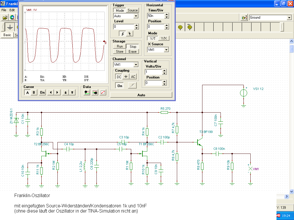

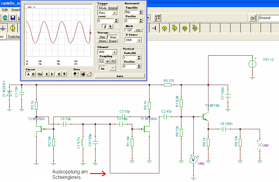

von Iguana (Gast)
Hier eine kleine Simulation des Franklin-Oszillators nach Wilhelm.
Leider lief der Oszi nach dem Originalschaltplan in der Simulation nicht
an. Nach Einfügung der Source-Widerstände/Kondensatoren schwingt er
jetzt (zumindest virtuell) sehr leicht an.
von Iguana (Gast)
@Wilhelm:
ich füge mal die Tina-Datei an.
Du kannst hier
http://www.ti.com/tool/tina-ti&DCMP=hpa_amp_general&HQS=Other+OT+tina-ti
kostenlos TINA-TI runterladen (weiter unten in der Tabelle "Order now").
Dann die hier angehangene Datei nach Installation damit öffnen und
selber ausprobieren. Zur Änderung von Bauteilparametern mit Rechtsklick
auf das gewünsche Bauelement, dann "Properties" klicken und den Wert
ändern.
Das ganze ist eigentlich kinderleicht und meistens selbsterklärend.

von Wilhelm; DK4TJ (Gast)
Hallo ihr 2,
seit längerem sind nur wir 3 ja nun die Meister dieses Threads.
Eben auf dem Sofa habe ich mir überlegt, wie ich sauber aus dieser Sache
rauskomme. Die letzten Mails können aber nicht unbeantwortet bleiben!
Zum Franklin:
Diese Schaltung läuft problemlos, verschwendet auf Grund ihrer
Eigenschaften als (eigentlich astabiler) Multivibrator überhaupt keine
Gedanken darauf, nicht schwingen zu wollen!
Wenn man die elementarsten Grundsätze eines astabilen Multivibrators
berücksichtigt..., einfach nicht!! am Schwingen zu hindern!
@ Iguana:
Dass du ein weiteres Schaltungsanalyseprg. anführst...
Ich werde meinen Rechner nicht mit weiteren unnützen Prgs vollmüllen!
Wenn dieses Prg behauptet, es könnte nicht gehen..., bei mir liegt
dieses Teil auf dem Tisch, und es geht!!!
Ein Franklin..., die einfachste Sache der Welt; es befreit einen von der
Wahl der richtgen Grösse und des Verhältnisses der Spannungsteiler_Cs
wie beim Colpitts und von der Bestimmung des richtigen Anzapfs beim
Hartley.
Es gibt auch keine durch die Colpitts-Config bedingte Einschränkung des

Schwinkreis regelt das alles. Hinter dem Emitterfolger gibt es einen
sauberen Sinus.
Nun habt ihr 2 ja in aller Ausführlichkeit den Vackar auseinander
genommen; als Anfängerprojekt hätte ich mir doch etwas anderes - und vor
allen Dingen - einfacheres ausgesucht.
@ Iguana:
Für einen Test ist das 80m-Band eigentlich das Ungeeigneste!
Warum:
Die prozentuale Bandbreite (300kHz/ 3.6 Mhz -> ca. 8%) ist sehr gross.
Ist z. B. der Oszillarorpegel für einen Ringmischer über die Bandbreite
ausreichend konstant?
Nun kommt die entscheidende Frage!
Was möchtest du eigentlich..??
Nur ein bisschen diskutieren und die Leute aushorchen...?
Jetzt nimm doch mal endlich den Lötkolben in die Hand und höre auf zu
rechnen!
In der Zeit, die du vor dem Rechner verbracht hast,  hättest du all
diese Schaltungen schon viele Male aufbauen können und uns mit
Live-Scope-Bildern begeistern können.
73 Wihelm

Wilhelm; DK4TJ schrieb:
> Zum Franklin:
Hallo Wilhelm,
dass es sich dabei um eine Art AMV handelt, habe ich auch schon gesehen.
Was mich bei dem Schaltbild sofort stutzig macht, sind die fehlenden
Source-Widerstände. Wie soll da die benötigte gegenüber der
Source-Elektrode negative Gatespannung entstehen? Wenn überhaupt, dann
durch Selbstaufladung der Gate-Elektrode bedingt durch den recht
hochohmigen Gate-Widerstand (wobei man dann eher auf Größen um 10M-Ohm
zurückgreift).
Ich frage mal so: wenn ich den Oszillator so wie beschrieben aufbaue und
er funktiniert nicht, gibst du dann einen Kasten Bier aus? :O)
Danke auch für die anderen Hinweise, ich werde sie berücksichtigen!

Was meinst du mit Regelkreis? Ich nehme an, den Zweig um R13, D1, C14,
Q1, C13, R12 rausschmeißen (wobei ich diesen Satz "Der Regelkreis
funktioniert so nicht mehr, er benötigt eine niederohmige Verbindung zu
GND" dann nicht ganz verstehe).
Wenn neben den grade genannten Bauteilen noch R3 und C11 rausfliegen,
lichtet sich der Bauteilewald.

von Iguana (Gast)
Noch ein Nachtrag an Wilhelm:
Habe in der Simulation deines Original-Schaltplans den FET BF256C jetzt
mal gegen einen BF256A ausgetauscht, nun läuft der Oszi problemlos an
(allerdings mit ziemlich begrenzter oberer Halbwelle).
Hast du bei deiner Schaltung wirklich den BF256-C-Typ verwendet oder
einen anderen FET-Typ?
Hallo Iguana,
so ein Teil braucht keinen Sourcewiderstand. Die Dinger sind - im
Gegensatz zu z.B. BS170, IRFxxx - selbstleitend, auf englisch Depletion
Mode.
Schau mal in ein Datenblatt eines BF245, BF256 o.ä. Da findest du
Kurven, die den Strom über die Gatespannung aufzeigen, und du wirst auch
einen Punkt finden, wo du den Strom bei 0 Volt Gatespannung ablesen
kannst.
Wichtig: Die Gatespannung muss immer negativ bis 0 Volt sein.
Ein BS170 o.ä braucht eine positive Vorspannung am Gate -> Enhancement
Mode. Sonst gibt dat nix!
Ein himmelweiter Unterschied!
Binde z.B. Gate und Source zusammen, dann hast du eine wunderbare
2polige Konstantstromquelle. Weil sich Ug nicht ändert, ändert sich der
Strom auch nicht. Der Apparat gibt dann eben an Strom (ein paar mA) nur
das her, was das Datanblatt verspricht.
Weitergedacht heisst das dann, der braucht keinen Sourcewiderstand!
Zu deiner weitern Info:
Das ist in meinem Fall ein Drain-gekoppelter AMV.
Wie du dir denken kannst, kann man so ein Teil aufbauen mit:
1. Röhren
2. normalen Transistoren (was ist schon normal?)
3. FETs
Zu jeder Variante gibt es wieder verschiedene Möglichkeiten:
1. Anoden-, Kollektor-, Drain-gekoppelt
2. Kathoden-, Emitter-, Source-gekoppelt
Das ist wie beim z.B. Colpitts; die in meinen Augen vertrauteste
Schaltung ist die mit Common Collector, also Collector = Ground!. Alle
frequnzbestimmenden Bauteile sind an der Basis.
Beispiele (auch zum Franklin) findest du im Net ohne Ende.
Wer einen AMV nicht zum Schwingen bringt ....
Bei all eurer Rechnerei:
Ist das schon der Unterschied?
In der Praxis schwingt es, in der Theorie nicht???...
Ich kann es nur wiederholen:
Testen kommt (meistens) vor Rechnen!
Oder die Synthese: Ein bisschen rechnen und dann loslegen!
Bzgl.: Kasten Bier
Ich setze 2 dagegen!
Wo du wohnst, weiss ich micht; die Transportkosten werden wohl den
Warenwert deutlich ünbersteigen!!?? Das wird dann ja eher dein Problem
sein.
Übrigens :
Iguana ist ja super.
Ich wüsste ja schon gerne, mit wem ich es zutun habe.
Wir müssem ja nicht gleich die Heia... teilen
Ich heisse wirklich Wilhelm und unter meinem Rufzeichen DK4TJ findet man
einiges im Net.
Was soll dieser ganze Schei... mit den Nicknames?
73 Wilhelm
Hallo Iguana,
weiss ich nicht mehr, welche Transe da drin sind.
Die heissesten Transistoren sind nicht immer die Geeignetsten.
Ich nehme, was die Schatulle hergibt.
Du bist ja Weltmeister im Rechnen.
Dann rechne mal ein bisschen, damit du die Clippung auf dem oberen Peak
beseitigst.
Bitte keine Rs im Drain! Wie du gesehen hast, ein BF256A lässt es von
selbst schwingen.
Vorschläge:
Ist der Emitterfolger der Übeltäter, weil Amplitude zu gross? Kann ich
mir eigentlich schlecht vorstellen.
Versuche mal, die Koppel-Cs zum Kreis (10pF) kleiner zu machen, dann
wird auch im Ganzen die Amplitude kleiner.
Zur Info:
Mich interessiert 40m, dafür war diese Teil eigentlich vorgesehen.
Auf die Ergebnisse bin ich gespannt.
73 Wilhelm
>Franklin-Schaltung: Ist der Emitterfolger der Übeltäter?
Nein, die Schaltung ist erst mal komplett übersteuert. Bei 7 MHz
funktioniert sie aber schon deutlich besser. Der Drainstrom ist für die
1k Widerstände zu groß, die Drainspannung beträgt mit BF256Bs schon nur
noch 1,5 Volt. Die hab ich gegen 680 Ohm getauscht. Dann den Kondensator
vom Drain zum Schwingkreis auf 4,7pF reduziert. Und noch als Notlösung
zwei antiparallele 1N4148 zur Bedämpfung zum Schwingkreis geschaltet.
Nun liegen die Harmonischen schon fast 40dB tiefer.
Ok, bei mir sind mit dem BF256B die 1k Widerstände zu groß und bei
Iguana zu klein.
>Gate und Source zusammen -> Stromquelle
Leider weichen da einige JFets ziemlich stark ab. Bei den J310 ist die
Streuung angeblich deutlich geringer.

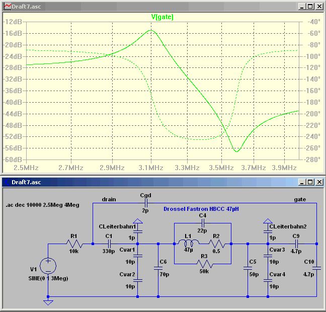

>Gibt es eine Formel zur Bestimmung von
>C5 und C6 in Abhängigkeit von der gewünschten Frequenz?
Es gibt ja die allgemeine Formel zur Berechnung der Resonanzfrequenz.
Die Induktivität ist bekannt. Die Kapazität des Schwingkreises setzt
sich aus vielen Teilen zusammen. Die Drossel selbst besitzt schon eine
parasitäre Kapazität. Dann die Leiterbahnen, die Gate-Drain-Kapazität
des JFets ...
Bei obigem Schaltbild müssen alle hochohmigen Widerstände weg. Aus dem
niederohmigen R2 wird eine Verbindung. Spannungsquellen sind
Verbindungen, da aber R1 hochohmig ist, kann auch V1 weg. Der Rest kommt
komplett weg, auch das GND-Symbol, die GND Leiterbahn bleibt jedoch.
Jetzt mußt Du noch die Parallel- und Reihenschaltungen der Kapazitäten
auflösen, bis nur noch ein Kondensator übrigbleibt.
Dann einsetzten:
Fr = 1/(2*Pi*sqr(L*C))
Fr = 1/(2*Pi*sqr(47µH*60pF))
Fr = 3 MHz
Übrigens schwingt die Schaltung nicht genau beim Maximum, sondern bei
der Phase 180°. Wenn man diese Stelle nach oben verlängert, trifft man
die Amplitudenkurve bei -16dB. Der Transistor muß also >=16dB
verstärken, um eine ungedämpfte Schwingung zu erhalten.
Gruß, Bernd

@Iguana
Vergiss aufwendige Oszillatorschaltungen wie sie hier vorgeschlagen
werden. Ich habe in über 20 Jahren schon vieles ausprobiert, ich bin
immer wieder als beste Lösung auf den Clapp Oszillator zurückgekommen,
sei es mit einem Quarz oder dem C-LC Kreis, insbesondere was Stabilität
(Frequenzdrift) und Rauschen anbelangt.

Den Vackar hätte ich hier auch nicht wirklich favoritisiert. Der Clapp
hat halt den Nachteil des eingeschränkten Abstimmbereiches, bei einem
Drehko kein Problem, aber bei Varicaps schon.

Habe in der Zwischenzeit die Platine mit dem NE602 fertiggestellt und
auch einen mehr oder weniger testweisen Doppelfilter für das 40m-Band
(werde jetzt doch mal mit 40m anfangen, weil der Abstimmbereich mit
Varicaps besser überstreichbar ist).
Ausserdem arbeite ich grade am Layout für eine Platine für den Oszi nach
Wilhelm und hoffe, dass er wirklich problemlos anläuft.
Ansonsten Kasten Bier fällig, Lieferung frei Haus ;O)))
Kannst du mir noch die Frage hier beantworten? Als nächstes Projekt
würde ich dann wohl den Vackar für 80m aufbauen.
>R13, D1, C14, Q1, C13, R12 rausschmeißen
Der Gleichstrom durch den 1k Widerstand am Ausgang bewirkt einen
Spannungsabfall. An der Kathode der Diode erscheint diese Gleichspannung
minus 0,7 Volt. Dadurch wird der Transistor immer durchgesteuert und der
Oszillator wird bedämpft. Den Gleichrichter müßte man durch einen
Standard HF-Gleichrichter am Besten mit 2 Dioden ersetzen. Aber
eigenlich brauchst Du diese Stabilisierung garnicht.
von Iguana (Gast)
Schau mal Wilhelm, so bekommt man einen schönen Sinus mit Franklin:
einfach am LC-Kreis auskoppeln!
Für den LC-Kreis werde ich eine 10,7MHz-Filterspule mit Koppelwicklung
einbauen und mal schauen, ob man das Signal nicht einfach an der
Koppelwicklung auskoppeln kann. Eventuell braucht man dann den BF199 gar
nicht mehr...
@ Bernd:
die Sache mit dem HF-Gleichrichter schaue ich mir später noch genauer
an, wenn der Franklin zufriedenstellend läuft. Ist sonst zu viel auf
einmal.

So, ich hab das jetzt ausprobiert (obige Schaltung). Die zwei
Oszillator-Signale hab ich von externen Signalgeneratoren eingespeist.
Es verhält sich tatsächlich wie vermutet. Mit BFO kann man die
Empfangsfrequenz schön auf Maximum einstellen und erhält einen sauberen
Klang auch bei SSB. Es gibt zwei Einstellungen: SSB und CW. Ansonsten
braucht man an der Rückkopplung und am BFO nichts mehr verstellen.
>das ZF-Filter einfch weglassen
Es gibt nur einen Schwingkreis in der ZF und ohne den gehts nicht. Vom
Aufwand her könnte man jetzt auch mit einem Produktdetektor
demodulieren. Trotzdem erspart die Q-Multiplier-Methode im ZF-Bereich
einige Bauteile, wenn auch mit Abstrichen bei den Filtereigenschaften:
Oben zu schmal und unten zu breit. Immerhin ist die Bandbreite in
gewissem Rahmen einstellbar. Im Hintergrund vor allem am oberen Bandende
hört man noch leise die Rundfunksender im 41m Band. Die Unterscheidung
von LSB und USB beträgt ca. 20dB, die andere Seite ist also noch hörbar.

@B e r n d W.
was ist das für ein (mischer-)kästchen mit der bezeichnung iam-81008 im
diagramm?
Das ist ein Mischer-IC IAM-81008 von Agilent/HP, welcher aber nicht mehr
hergestellt wird. Er dürfte sich bezüglich Kreuzmodulation etwas besser
verhalten, als der NE612. Er hat keinen integrierten Oszillator, dafür
müssen -5dBm eingespeist werden.

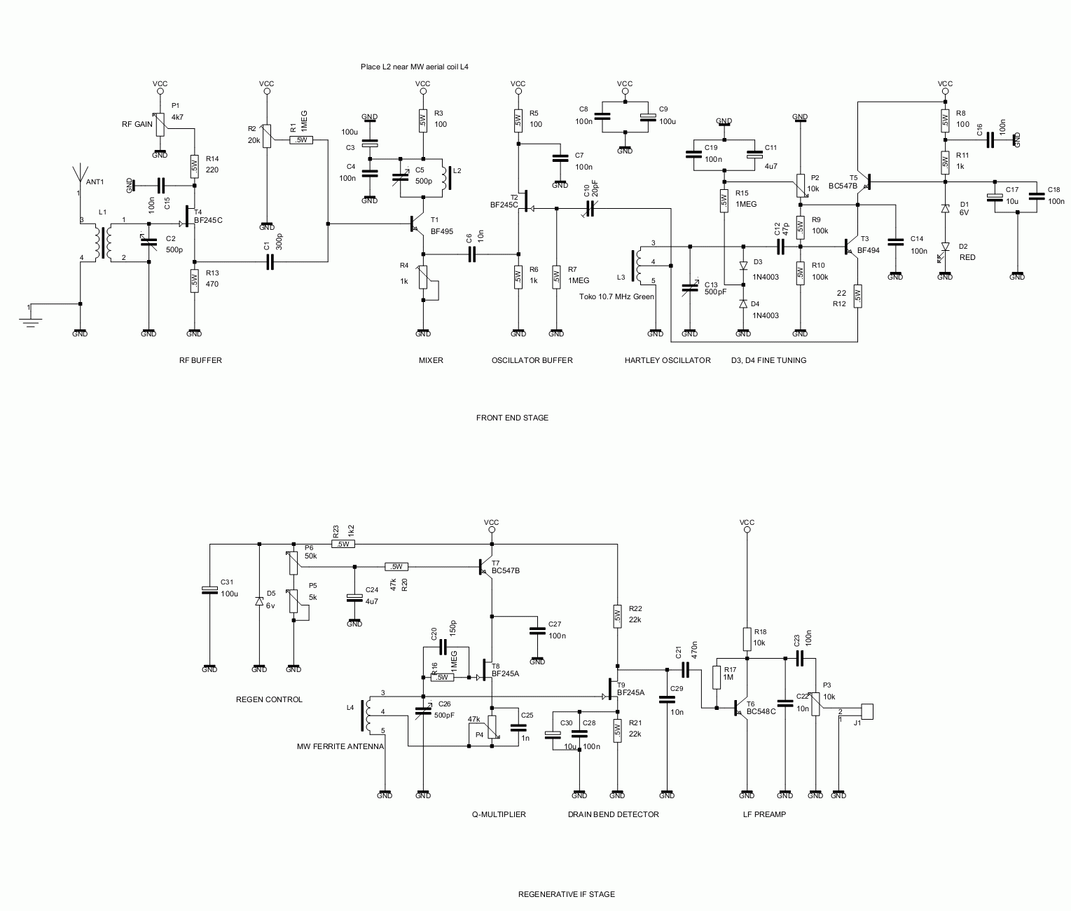

Die oberste Schaltung oben ist so ähnlich aufgebaut:
http://theradioboard.com/rb/viewtopic.php?p=26813
Anstatt T1 und T2 könnte man auch einen DG-Mosfet einsetzten, im
Oszillator sitzt ja sowiso schon einer.
Aber ich würde dann eher eine Version mit dem NE612 als Mischer
vorziehen. Einen weiteren Vorteil bezüglich Durchschlagen verspreche ich
mir von einem weiteren ZF-Filter. Es wäre aber keine zusätzliche
Verstärkung mehr notwendig.
>wo würde man den bfo einspeisen?
Der ist schon im letzten Schaltplan eingezeichnet. Das BFO-Signal hab
ich bisher von einemn Signalgenerator über C14 = 10pF in den Drain von
J1 eingespeist. Das Signal addiert sich nicht einfach dazu, sondern das
Signal im Schwingkreis L6, C9, C10 wird amplitudenmoduliert. Der
Schwingkreis entfernt auch gleich das Summensignal 455kHz + BFO.
Der BFO sollte ausgehend von den 455kHz um +/- 2..3 kHz verstellbar
sein. Die Aplitude ist nicht kritisch, Verändern der Spannung um 30% hat
nur einen geringen Einfluß.
>Die Unterscheidung von LSB und USB beträgt ca. 20dB
Dies gilt aber nur für CW und kurz vorm Schwingungseinsatz. Die Resonanz
ist dann auch nur 300-400Hz/-6dB breit. Macht man das Filter noch
schmaler, fängt es zu klingeln an.
Ursprünglich war für das Vorfilter noch ein 8 MHz Sperrkreis eingeplant.
Dieser hat sich bisher nicht als notwendig erwiesen. Die Spiegelfrequenz
liegt zwischen 7,9 und 8,1 MHz. Dort ist anscheinend so wenig los, daß
eventuell sogar ein Doppelfilter als Vorkreis ausreichen könnte.
>Wo liegt der Unterschied zwischen Signaladdition und Amplitudenmodulation?
http://de.wikipedia.org/wiki/Amplitudenmodulation
>Hast du die Schaltung real aufgebaut oder "nur" simuliert?
Die Schaltung ist genauso aufgebaut wie oben, nur um den IAM-81008
befinden sich im realen Aufbau noch ein paar zusätzliche Kondensatoren.
Den Sperrkreis hatte ich nur simuliert, damit würde man theoretisch eine
Spiegelfrequenzunterdrückung von 70dB schaffen.
Hallo wolli
>und wie macht sich die schaltung?
Die spielt verblüffend gut, sehr stabil im Vergleich zu einem normalen
Audion. Ich hab eine Zimmer-Loopantenne angeschlossen und hatte bisher
noch keine richtige Übersteuerung. Ganz schwaches Durchschlagen von
Rundfunksendern (41m Band) führe ich auf mangelnde Weitabselektion des
einzigen Filters in der ZF zurück.
Die Selektivität kann man natürlich nicht mit einem Superhet mit
Quarzfilter vergleichen. SSB ist gut verständlich und CW kann man auf
Schwebungsnull einstellen und dann mit dem BFO unteres oder oberes
Seitenband wählen. Aber bei angezogener Rückkopplung des Q-Multipliers
ist das CW Signal durch den schmalen Peak schon recht schwierig
einzustellen.
Einen VFO mit minimaler Drift hab ich jetzt schon dran und nach meinem
Urlaub gibt es einen "richtigen" BFO.
Gruß, Bernd

wie groß ist eigentlich das poti R3/R7?
>was für ein bfo ist derzeit angeschlossen?
Das ist mein alter Meßsender.
>kann man am hf-eingang ein poti anbringen
Ein 1 kOhm Poti am Eingang kann nicht schaden.
>abschwächen, bis das rundfunksignal grade nicht mehr hörbar ist?
Bei Kreuzmodulation würde das funktionieren. Bei mir wurde alles
gleichmäßig leiser. Daraus schloss ich, daß die Weitabselektion des
Q-Multipliers nicht reicht. Daraufhin hab ich ein zweites Filter
davorgebaut, was aber nicht richtig funktionierte, vermutlich weil sich
beide Schwingkreise als Bandfilter verkoppelten, trotz der losen
Anbindung. Zwischen den Filtern müßte ein Trennverstärker eingebaut
werden. Die Verstärkung sollte aber kleiner als 10 dB sein, um
Übersteuerung zu vermeiden. Eventuell käme da auch ein einfaches 455kHz
Keramikfilter mit 5-10 kHz Bandbreite in Frage.
Das hat 1 kOhm.

von Daniel C. (Gast)
ich kenne den gezeigten Schaltplan auch.
Vermutlich wird es besser und einfacher sein, als Mischer einen NE602
(SA612) einzusetzen.
Besonders günstig wird es wahrscheinlich, wenn man das ganze so aufbaut,
dass man ein Ladder Filter zwischen Mischerausgang und "Empfangs"-Audion
schalten kann (sehr hohe Selektivität). Das Audion selber ist nämlich
auch bei optimaler Einstellung um Längen unselektiver als ein gutes
Ladder Filter.
(das aber nur mal nebenbei ins "Unreine" geschrieben, es gibt natürlich
auch noch andere Aspekte, die man beachten sollte)
Da der Thread jetzt schon mal aufgewärmt ist
> ein typisches SSB NoisFigure von 17 dB
> das ist mehr rauschend als berauschend!
Der NE612 rauscht weniger, aber im gleichen Verhältnis ist der IAM-81008
Großsignalfester. Baut man vor letzteren einen Vorverstärker bis man die
Mischverstärkung des NE612 erreicht, geht das Rauschen zurück und ebenso
der IP3, die Werte gleichen sich an.
> Das Audion selber ist nämlich auch bei optimaler Einstellung
> um Längen unselektiver als ein gutes Ladder Filter.
Das kann ich bestätigen, deshalb hat sich meine Schaltung genau in diese
Richtung entwickelt.
Das obere Schaltbild zeigt den auf den NE612 umgebauten Empfänger mit
Keramikfilter vor dem Q-Multiplier für verbesserte Weitabselektion. Die
Trennung von Q-Multiplier und BFO empfand ich schon in der allerersten
Version als wesentliche Verbesserung gegenüber der Demodulation mit
einem selbstschwingenden Audion.
Das untere Schaltbild zeigt die endgültige Version, wie ich sie heute
noch verwende. HF-Vorstufe, Quarzfilter für SSB, DG-Mosfet ZF-Verstärker
wegen der AGC und ein zuschaltbares Audio-Filter für CW. Der VFO läuft
ziemlich stabil, da er mit nur 1,8 MHz schwingt. SSB bleibt dadurch auf
dem unteren Seitenband und die steile Seite des Quarzfilters verbessert
die Dämpfung des unerwünschten Seitenbandes.
Da bekommt man direkt Lust auf Nachbauen!
B e r n d W. schrieb:
> Die
Wie wird das Audion eingestellt (im Bezug auf Potis/Drehko/Regler)?
Der zweite NE612 ist ein Produktdetektor oder?!
Die Resonanzfrequenz befindet sich in der Mitte des zu empfangenen
Signals, der BFO ca. 1,5 kHz höher oder tiefer. Da sich die Frequenz
nicht ändert, kann der Bereich des Rückkoppel-Potis sehr stark gespreizt
werden. Im Schaltplan ist ein 1k Poti eingezeichnet. Optimal wäre ein
680 Ohm Festwiderstand, ein Poti mit 100 Ohm und einen Trimmer mit 250
Ohm. Der Trimmer wird so eingestellt, daß mit dem Rückkoppel-Poti gerade
so die Schwingung einsetzt.
Es gibt eine moderate Einstellung für SSB und einen Bereich für CW. Kurz
vor dem Schwingungseinsatz beträgt die Bandbreite weniger als 50 Hz bei
-6dB.
Ja, im Original wird der interne Oszillator zusammen mit einem Quarz als
BFO verwendet.
Beim VFO handelt es sich um einen Colpitts-Oszillator mit BF199 und
kleinem Drehko. Außer dem Drehko sind alle Oszillatorteile für den
Temperaturausgleich mit Wachs übergossen. Das Signal wird am NE612/Pin6
ohne zusätzlichen Puffer eingespeist.
Danke für die ausführliche Antwort!
Kannst du mal die .asc-Datei vom fertigen Schaltplan posten? Würde sie
gerne zur besseren Betrachtung ausdrucken.
Viele Grüße,
Daniel
von Mathias (Gast)
Bitte das JPG-Format nur für Fotos und Scans verwenden!
Zeichnungen und Screenshots im PNG- oder GIF-Format hochladen.
Siehe Bildformate
Hallo Mathias, Du bist der Einzige, der hier das JPG-Format Format
raufgeladen hat. Nein Mist, jetzt ist es mir auch passiert. Spass
beiseite, ich lade meist gif oder asc-Dateien rauf und die sind ziemlich
klein. Von anderen Leuten gibt es noch pngs, verwechselst Du
möglicherweise den Tread?
@Daniel
Siehe Anhang!
Danke für die .asc-Files!
Kannst du eventuell noch den Schaltplan mit dem Oszillator (mit BF199)
online stellen?
Zweimal Hartley, einer mit BF245A und der andere mit BF199.
Sind L4, L5 (beim zweiten Oszillator mit BF199) handgewickelt oder
handelt es sich um eine 10,7MHz-Filterspule, bei der Primär- und
Sekundärwicklung an einer Seite verbunden werden?
von Mathias (Gast)
@ B e r n d W. (smiley46)
blöde Frage mit was öffnet man .asc - Dateien?
von B e r n d F. (Gast)
@Mathias: Mit LTSpice
> handelt es sich um eine 10,7MHz-Filterspule?
Ja, es handelt sich um eine ganz normale 10,7MHz-Filterspule. Manche
haben eine Anzapfung, dann geht ein Hartley. Ohne Anzapfung würde ich
eine Colpitts-Schaltung verwenden.
Mit einer Parallelkapazität und der verschobenen Resonanz im Verhältnis
zu 10,7 MHz können interne Kapazität und Induktivität berechnet werden.
Dann muss nur noch Frequenz und Abstimmbereich mit Drehkondensator bzw.
Kapazitätsdiode durch Reihen- / Parallelschaltung von Cs angepasst
werden.
Je nach Temperaturkoeffizient der Kondensatoren kann die Drift noch
optimiert werden. Das Windungsverhältnis der Koppelwicklung, falls
vorhanden, kann sich auch noch unterscheiden.

> wie läuft das Gerät bei dir in der Praxis
Kommt jetzt darauf an, das Superhet-Audion ist ja wieder demontiert bzw.
umgebaut zur zweiten Schaltung. Der erste Rx war empfindlich genug, um
bei guten Bedingungen mit der Zimmerloop Stationen aus USA zu empfangen
und bei CW sogar selektiver. Der Demodulator beim Rückkoppelempfänger
kann noch AM demodulieren, er ist aber auch leicht zu Übersteuert,
weshalb ein HF-Regler notwendig ist. Beim 455kHz Filter handelt es sich
in Wirklichkeit nicht um ein Ladderfilter, sonder um ein kleines
schwarzes Klötzchen von Murata, am Besten mit 6kHz Bandbreite oder
schmaler.
Bei der zweiten Schaltung entfernt das Quarzfilter dafür die
Nachbarkanäle und das andere Seitenband wesentlich effektiver. Es folgt
nach dem Demodulator noch ein umschaltbares NF-Filter CW/SSB und ein
LM386. Durch Platzmangel hab ich alles ein wenig reingequetscht müssen.
Dieser Oszillator läuft nun mit 1.788 - 1.990 MHz, was sich bei einer so
niedrigen Frequenz sehr leicht mit einem AVR zählen läßt. Dann einfach
5.214 zur Frequenz addieren und auf einem kleinen Display 2x16 anzeigen.
Bei einem anderen Receiver hab ich eine FLL eingebaut, die CPU regelt
über einen PWM-Ausgang den Oszillator nach. Trotzdem sollte der
Oszillator schon von Haus nur langsam driften, sonst wird die Frequenz
"unruhig".
Hallo, Danke für die Hinweise!
> Das ist nicht ohne, bis ein Oszillator (fast) Quarzstabil läuft. So
> Mancher läuft jetzt noch schreiend durch die Gegend. Wenn man 1-2 Watt
> übrig hat kann man sogar thermostatisieren.
Kann ich mir lebhaft vorstellen, hatte auch schon einige (Fehl-)
Versuche in diese Richtung unternommen.
Zum Superhet_40m_NE612_5.2144.asc ?!?
>> welche Schalter und Regler werden benötigt
> Das kann ich leider erst beantworten, wenn ich weiss, welchen Du meinst.
Ich meine das Superhet_40m_NE612_5.2144.asc mit dem Ladder Filter.
AVR als f-Zähler ist eine lustige Idee! Hast Du ein fertiges Programm
dazu?
@ Daniel
>> bzw. umgebaut zur zweiten Schaltung.
Ja. Schritt für Schritt immer was anderes probiert und das ist zum
Schluss rausgekommen. Die Schaltung ist aber nichts besonderes. Wer
danach sucht, findet einige ähnliche.
> Hast Du ein fertiges Programm dazu?
Aber es gibt ein Programm zu dieser Schaltung:
Beitrag "Re: Ladderfilter berechnen und bauen"
Bei der Software wird der Incrementalgeber noch nicht ausgewertet, aber
die FFL funktioniert.
Der Vorteiler ist dann wegen der niedrigen Frequenz nicht notwendig. Ein
AVR kann bis knapp zur Halfte seines Prozessortakts zählen. Also sollte
der Zähler bei einem beliebigen Takt über 4 MHz funktionieren. Ein PIC
kann das bis 50 MHz. Die AVRs sind mir aber trotzdem lieber.
Der Vorverstärker sollte eine möglichst geringe Rückwirkung auf den
Oszillator bzw. Mischer ausüben, um Störungen zu vermeiden. Als erste
Stufe sollte ein JFet oder ein DG-Mosfet verwendet werden. Bei mir waren
deshalb zwei Verstärkerstufen notwendig. Wenn am NE612/Pin7 aungekoppelt
wird, reicht vermutlich eine Stufe. Dazu gibt es in der AN1982 die
Figure4.
