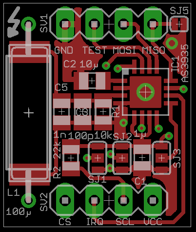

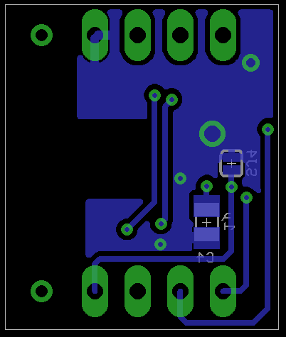

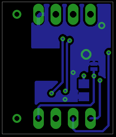

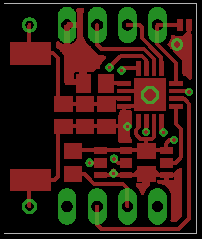

Sönke O. schrieb: > Im Layout, bzw genauer an > der Bibliothek des AS3935 muss noch was geändert werden (Maske falsch). Was genau meintest Du damit eigentlich? Die Lötstoppmaske hatte ich doch extra soweit nach aussen gezogen damit man auch ohne Heissluft mit einem normalen Lötkolben löten kann.
also ich sehe nicht das die Stopmaske weiter nach außen gewandert ist. Und das Exposed Pad ist nur 2,5mm x 2,5mm in der Bibliothek, hat aber laut Datenblatt eine Größe von 2,7 x 2,7.
Das EXPAD ist korrigiert.

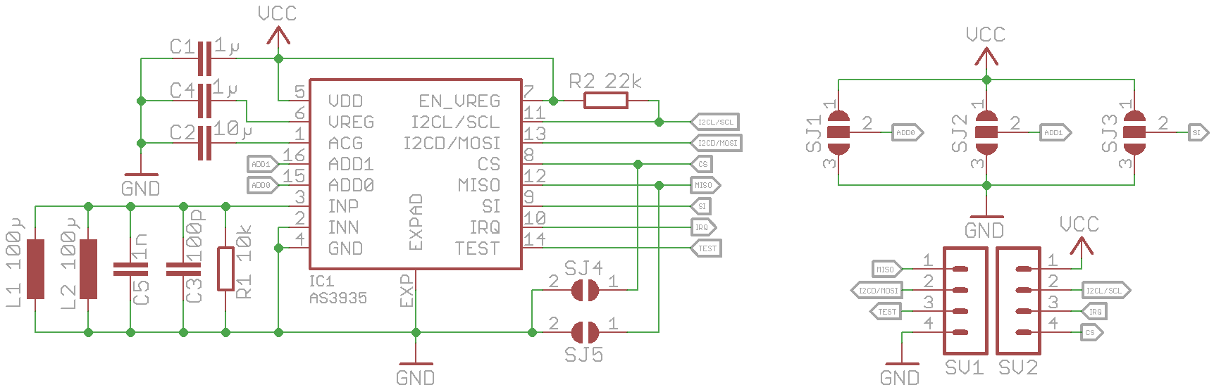

Hallo Stefan, könntest Du mir (und allen anderen Nicht-Eagle-Usern) noch den Gefallen tun und das Schema und Board als PDF oder PNG posten? Vielen Dank.
Na klar.
#2885054

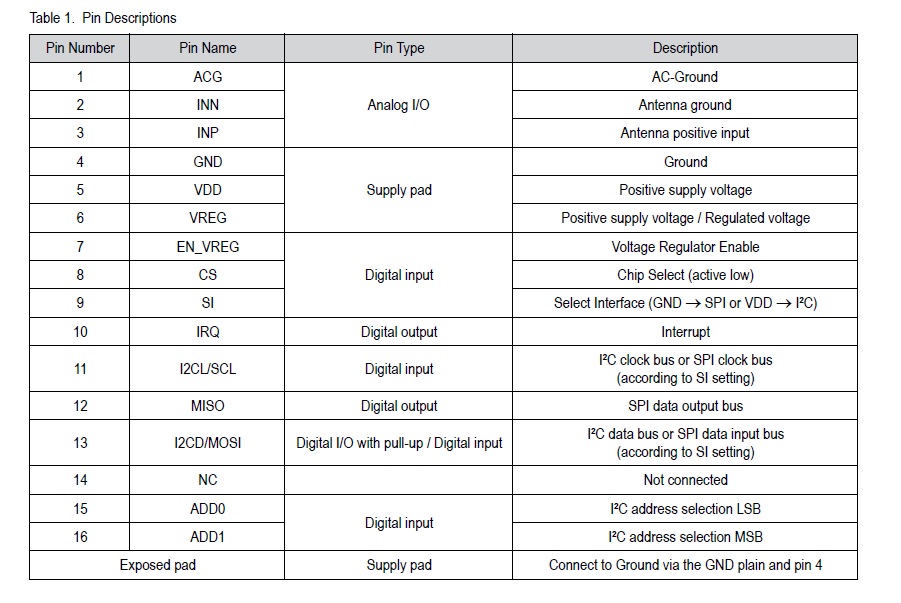

nur quergelesen und eine Aufälligkeit bemerkt: SJ5 schließt einen Ausgang(!) nach Masse kurz, gehört das so?
Durch die ganzen Solderjumpers kann man die Platine universell im SPI sowie im I²C Modus benutzen. Im I²C-Modus muss (u.a.) dieser Pin auf Masse gezogen werden.
#2885068
Ah ok, ich sagte ja nur quergelesen.
Stefan P. schrieb: > Na klar. Hey, das ging ja schnell. Vielen Dank. > Durch die ganzen Solderjumpers kann man die Platine universell im SPI > sowie im I²C Modus benutzen. Das man das umkonfigurieren kann finde ich sehr gut. Ich bin aber kein Freund von Solderjumpern. Kaum lötet man irgendwo anders was, macht sich der Solderjumper gleich selbständig und trennt sich oder fliesst woanders lang. Bei uns in der Firma hatten wir mal eine Serie LCD-Displays die auch mit Solderjumpern konfiguriert waren. Bei dem Rest der Baugruppen hatten wir so um die 0,5% Fehlerquote, falsche Solderjumper waren es aber so um die 2%. Um die zu fixen musste man das ganze Teil wieder auseinandernehmen. Ich meide die daher. Ich finde Null-Ohm-Widerstände in z.B. 0603 schöner. Sind nicht wirklich viel größer, kosten so gut wie nix und machen keinerlei Ärger.

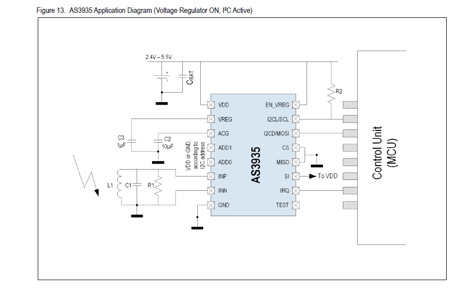

Hallo, schade mit den Lieferschwierigkeiten der Spule. Aber weiter so! Also ein Kondensator an VDD nach GND bei digitalen ICs ist nie verkehrt! Wobei wenn ich mir das Layout ansehen, wird es da wohl eng werden. Außer du packst ihn auf die Unterseite. Gruß Smarti Nachtrag: Ich sehe gerade C1 liegt schon zwischen VCC und GND dieser sollte ausreichend sein!
#2888879
Zur Not kann man auf C1 huckepack schon noch einen 100nF bauen. Allerdings finde ich den als Entkopplungs-Kondensator bezüglich GND-Pfad etwas ungünstig platziert. Die derzeitige Pin-Belegung auf SV1/2 für Vcc und GND ist da eh nicht so optimal oder?
Huckepack macht keinen Sinn (1,1 statt 1,0 µF dann). Der 1 µF ist natürlich auch ein Keramischer. GND-Pfad von C1 ist wirklich nicht gut, das stimmt. Aber aus Platzmangel wirds sonst sehr kompliziert, und ich denke das das nicht so kritisch ist. C4 ist viel wichtiger (am Ausgang des internen VREG's). Wegen VCC/GND an den Stiftleisten hatte ich mich an 74xx ICs orientiert. Dann kommt man beim Steckbrettieren nicht durcheinander.

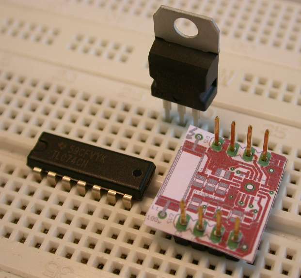

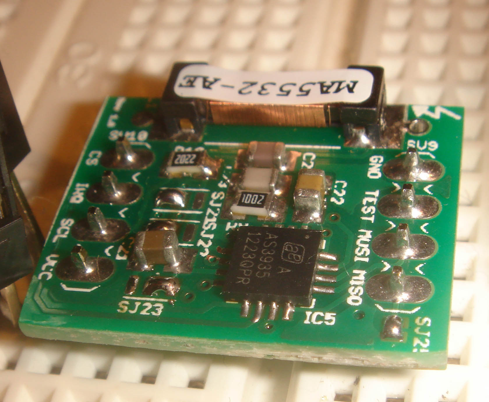

Hallo, meine Teile sind grade angekommen, danke an Sönke für die Bestellung! Leider sind die 2 Platinen nicht geteilt und auch nicht geritzt, das war doch nicht so geplant ??
So, die erste Erfolgsmeldung zum Blitzdetektor: Ich hab die Platinen trennen können, das erste Exemplar ist bestückt, und der Chip antwortet schonmal korrekt am I2C Bus, die gelesenen Werte stimmen mit den Default-Werten aus dem Datenblatt überein. Jetzt gehts nurnoch an die Auswerte-Software!
nein von mir war geplant das ein Nutzen, das sind immer 6 Stück zusammen, geritzt werden...der Hersteller hat es aber als Bestückungsdruck gemacht. War aber auf dem richtigen Layer... Dann habe ich immer zweier Blöcke selber geritzt und getrennt. Geht mit eine guten Teppichmesser oder Skalpell, wenn man Tief genug Ritzt. Aus Zeit gründen habe ich auch erst nur die Hälfte Versand (die ersten Besteller). Also bitte nicht Wundern wenn noch nicht alle Post bekommen haben. Ich versende den Rest so schnell wie möglich. Es wären noch Spulen und Platinen lieferbar.
Es ist übrigens besser wenn ein 670pf und ein 270pF parallel zur Antenne geschalten wird und nicht wie im alten Schaltplan mit 1nF und 100pF.

Schade das der Bestückungsdruck so mies aussieht. Da wurde wohl ein "Nutzen" in Eagle durch einfaches Kopieren erzeugt, wodurch die Nummerierung nun unbrauchbar geworden ist. Aber gut das es funktioniert. Vielleicht lässt sich mit dem Sensor ja irgendwann mal ein kleines Blitzortungssystem aufbauen, ähnlich wie auf blitzortung.org - Oder sogar als Ergänzung zu deren Daten.
Ja das war eine typische kurz vor Schlafen gehen Aktion, hätte ich nochmal drüber schauen sollen. Tut mir leid. Mittlerweile gibt es auch fertig Bestückte Platinen im Internet zu finden. Sind aber dreieinhalbmal so teuer und auch größer und können nur einen Betriebsmodus. Fertige Bibliotheken gibt es auch schon.

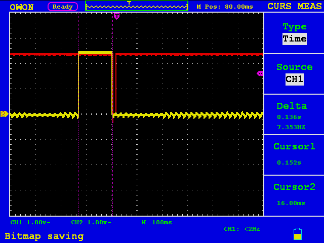

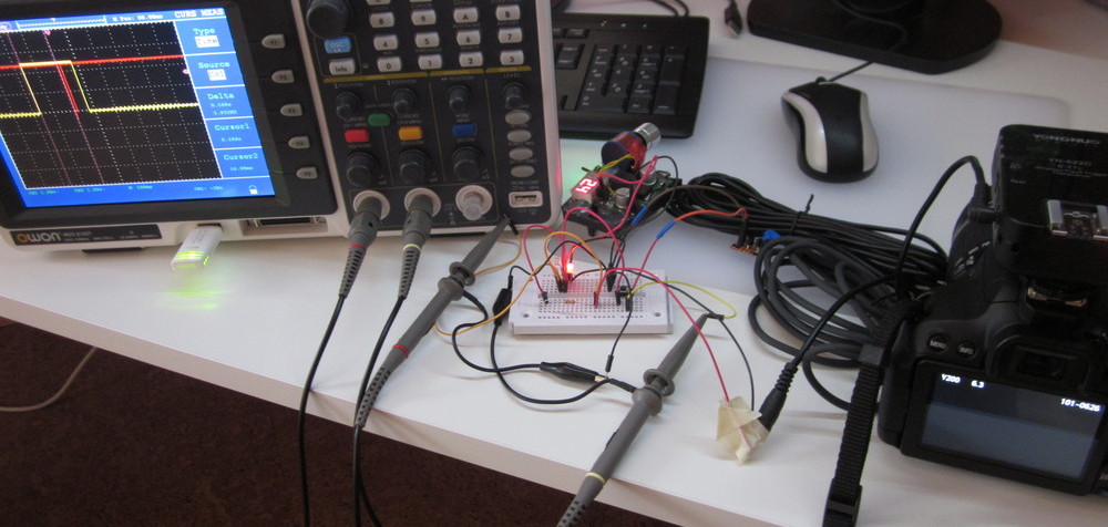

Sagt mal Leute, was macht ihr denn dann mit dem Chip bzw. der Platine als Anwendung? Wäre es möglich, dessen Interrupt-ausgang als Trigger für eine DSLR zu nehmen, und so schöne Gewitterblitze zu fotografieren?
Also die Auslösezeit einer DSLR liegt bei ca. 350ms, je nach Modell. Die Dauer eines Blitzes ist auch nur im Millisekunden Bereich, also deutlich kürzer als vom Menschlichen Auge wahrnehmbar. Ich glaube es geht nicht. Ich hoffe das jeder seine Teile bekommen hat, wenn nicht mir bitte eine Email schreiben.
Also bei einer aktuellen Canon DSLR hilft Magiclantern ;) Zur Dauer eines Blitzes, ein Auszug aus Wikipedia: [..] Im Durchschnitt bilden vier bis fünf Hauptentladungen einen Blitz. Die Vorentladungen benötigen zusammengenommen etwa 0,01 Sekunden, die Hauptentladung dauert nur 30 µs (0,00003 s). Nach einer Erholungspause zwischen 0,03 s und 0,05 s erfolgt eine neue Entladung. Es wurden schon bis zu 42 aufeinander folgende Entladungen beobachtet. Dadurch kommt das Flackern eines Blitzes zustande. [..] Also die Motion Detection von Magiclantern braucht angeblich 200-300ms, das reicht für eine rechzeitige Auslösung... Allerdings stört mich hierbei, dass dies nur im LiveView funktioniert, hier wäre dann natürlich ein Blitzdetekor sehr Hilfreicht ;) Wobei der Franklin IC verdammt viel kann, um ihn nur für eine Kamerauslösung zu verwenden:/ Ich werde mal einen Test starten, allderings mangels Gewitter dauert das vermutlich noch eine Weile... Hat jemand schon getestet wie empfindlich das IC auf Störungen z.B. Piezo Feuerzeug, Lichtschalter reagiert? Grüße Smarti

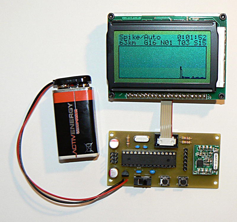

Habe fertig.... jetzt fehlen nur noch die Blitze :-) Display ist per i2c angeschlossen, gibt ein paar Kennwerte aus (Distanz, Gain, Noise Floor, Threshold, Spike Rejection) Mit dem linken Taster kann man Indoor, Outdoor oder Automatic wählen. Mit dem rechten taster kann die Grafik zwischen Entfernung, Anzahl Blitze und Anzahl "Disturber" umgeschaltet werden.
Sieht gut aus!
Wie hoch ist den der Stromverbrauch? Was ist den das für ein Display? Sieht echt Spitze aus!
Stromverbrauch 5 mA, da ließe sich aber noch viel machen. Ca. die Hälfte das Display-Modul (nicht sichtbar: auf der Rückseite auch noch ein AVR der die i2c-Kommunikation abwickelt), der AVR läuft (völlig unnötig) mit 16MHz (ich hab leider keine anderen Quarze greifbar gehabt) Das Display ist das hier: http://www.neuhold-elektronik.at/catshop/product_info.php?cPath=41_43&products_id=4310. Davon hab ich einige rumliegen (bei dem Preis!), zusammen mit dem i2C-"Rucksack" nutze ich das in einigen bastlereien.

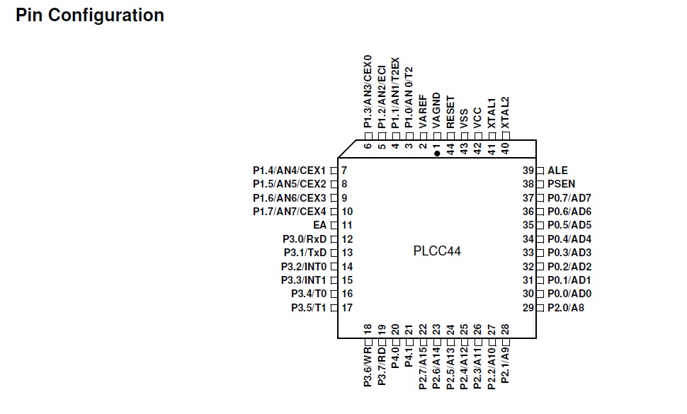

hallo, brauche schon wieder eure Hilfe. ich benutze ein AT89C51AC2 (siehe Aushang) und ein AS3935 von der Firma(Austriamicrosystem) für mein Projekt und ich möchte gern wissen wie ich die beide ankoppeln kann. ich hab zwar die Datenblätter reingeguckt aber es fehlen mir ein bisschen Erfahrungen. es Wär nett wenn ihr euch die Dateien Angucken. danke!
