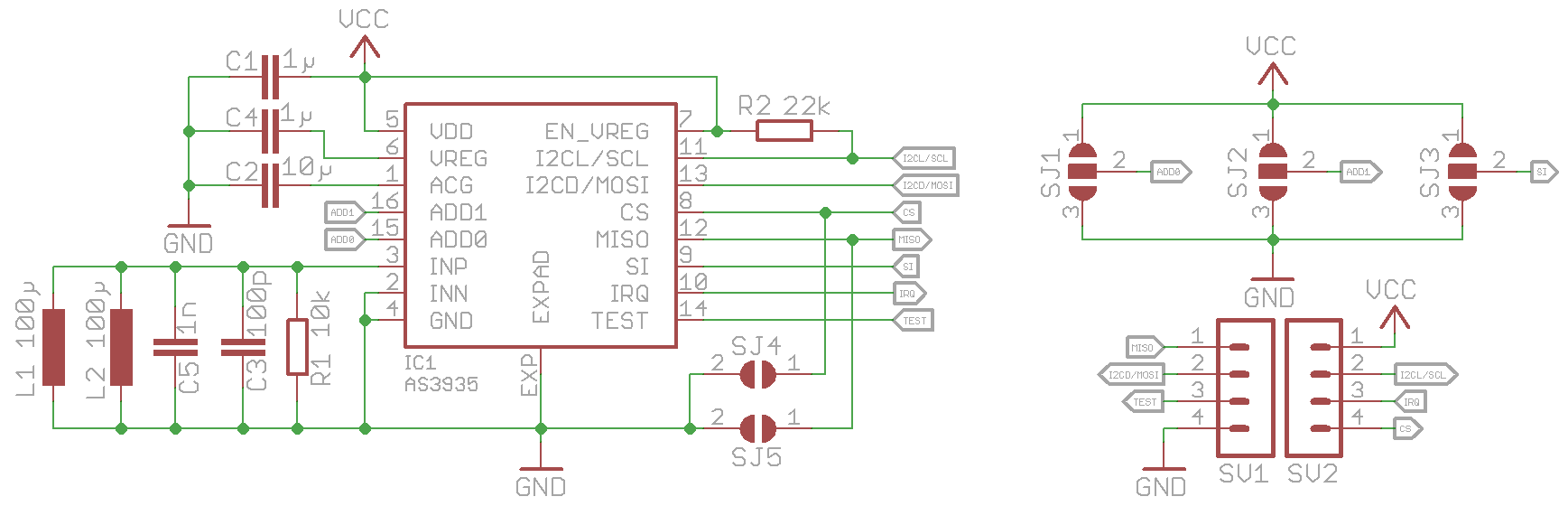

Hier der erste Entwurf. Vorschläge, Kritik, Änderungswünsche? Joe
Irgendwo im Forum gab es doch schonmal einen Thread zu diesem IC. da gab es auch eine "on board" antenne. Wenn ich mich recht erinnere war das ein kleiner Ferritstab. So ähnlich wie bei DCF77 Empfängern. Sonst könnte man die Schaltung ja auch nicht als Schlüsselanhänger tragen ( wie in der Produktbescheribung es ja angegeben ist )
Stefan M. schrieb: > Sonst könnte man die Schaltung ja auch nicht als Schlüsselanhänger > tragen ( wie in der Produktbescheribung es ja angegeben ist ) Guck Dir mal oben den letzten PDF-Link an. Das geht sehr wohl im Anhänger :)
@Stefan M.: siehe mein letzten Beitrag @Joe: bitte die Bibliothek vom IC mit reinpacken.
Die Schaltung ist ja zunächst für Experimentierzwecke gedacht. Dort wo die Spule angeschlossen ist, kann ja eine beliebige Antenne angelötet werden. Für eine endgültige Blitzortung müssten sowieso orthogonal angeordnete Antennen (Sensoren) verwendet werden. Außerdem würde ich mich dann für I2C ODER SPI entscheiden. Also, seht es wirklich nur als kleines Testtool. Joe PS: Die Masseführung habe ich noch etwas verbessert.
Hier mal ein Link zum Datenblatt - Ich hatte es hier im Thread bisher noch nicht gefunden: http://www1.futureelectronics.com/doc/AUSTRIAMICROSYSTEMS/AS3935.pdf @ Joe Mit dem EN_VREG scheint noch etwas nicht zu stimmen. Am besten diese GND Verbindung weglassen und zwischen VDD und VREG noch einen Lötjumper vorsehen, damit man sich selbst entscheiden kann welchen Modus man braucht. Aber in Deiner Version ist diese Kombination, glaube ich, ungültig.
Stefan P. schrieb: > Mit dem EN_VREG scheint noch etwas nicht zu stimmen. Voltage Regulator ON (Datenblatt Seite 10) Joe
Ja ist klar. Aber Du hast wie in Figure 10+11 den EN_VREG auf GND, aber keine Brücke zwischen VDD und VREG wie in Figure 12+13 (bei EN_VREG auf VCC). Das passt so nicht zusammen. Würdest Du bei der Sammelbestellung auch die empfohlene Spule mitbesorgen? Dann dafür bitte auch ein entsprechenden Footprint (kann ja mit selben Koordinaten unter Deiner L1 liegen.)
Ich habe 10 von den Spulen hier. Lieferzeit ca. 2 Monate und nur per Sample zu bekommen. Also sollte sich jeder selber um eine Spule kümmern, die Kleinteile kann man evtl. noch mit dazu nehmen. Würde auch lieber 0603 Bauteile nehmen und auf eine kleiner Platinengröße. Der Preis der Platine liegt bei ca. 40ct
@ Stefan Danke, ist korregiert @Sönke 0603 habe ich nicht in meiner Kiste, außerdem werde ich im nächsten Monat 50 ;-) Als Package habe ich ein QFN16 4x4 aus der Eagle Microchip LIB genommen, der sollte passen. @alle Die Spule ist ja die Antenne. Hier würde ich mich ungerne auf einen festen Typ festlegen, da ja gerade damit experimentiert wird. Anbei die aktuelle Version. Joe

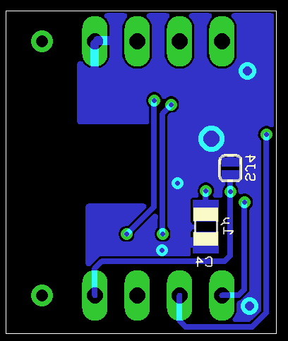

So wie ich das Datenblatt interpretiere, hat das Gehäuse ein GND-Pad (exposed Pad) auf der Unterseite. Das müsste im Layout berücksichtigt werden, also zB ein ausreichend grosses Via, so dass man von der Rückseite her löten kann.
Nun mit Via für exposed Pad. Wer hätte den Interesse? Joe

Die Leiterbahn unten würde ich nicht unter dem IC auf dem Top Layer führen, sondern aussen rum, so wie in der rudimentären Skizze. Trotz Lötstoplack könnte das Probleme geben. Ausserdem kannst Du so das Via für das Exposed Pad optimal zentrieren. Interesse an Platine: Ich hab leider nur 1206 SMD Teile in meinem Sortiment und werde hierfür nicht noch eine Linie aufmachen... Ausserdem würde ich ein Layout bevorzugen, welches dann auf ein Steckbrett gesteckt werden kann, was hier ja nicht der Fall ist.
Groundplan unter der Spule ist weg. Unter dem IC kein Top Layer außer Masse mehr. Exposed Pad zentral. @ Dr G. Reed Wie Steckbrettfähig? Pins sind doch im 2,54 mm Raster. @ Stefan P. Steckbrett oder kleiner?

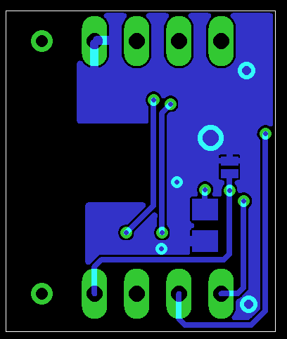

So wies jetzt aussieht, sind ja die Pins in einer U-Form angeordnet, so kann man das nicht auf ein Breadboard stecken.
#2829249
Also draufstecken wird man schon können, nur macht das elektrisch keinen Sinn..
#2829268
Pins also eher so in zwei Reihen anordnen. Leider kann ich hier mit dem Touchpad nicht routen, aber ich denke es ist klar was ich meine. Das IC kann dann weiter nach rechts, ebenso die anderen Teile. Und das ganze kann man dann schön auf ein Steckbrett stecken und hat zugriff auf alle Pins.

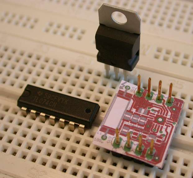

Anbei mal mein Layout-Entwurf. - Der SPI/I²C-Modus ist komplett über Lötjumper einstellbar (incl. Adresse) - 2 Footprints für die empfholene Coilcraft Spule und eine THT-Spule - Pinheader-Abstand für Steckbrett - verlängerte Pads zum einfacheren Handlöten
Noch ein Größenvergleich...

Das Center-Pad schaut noch irgendwie nicht ganz quadratisch aus, da scheint noch was rundes drunterzuliegen
Das ist das GND-Polygon, was da noch etwas Platz gefunden hat. Das Ändert sich ja dann eh, wenn man an den DRC-Parametern dreht, bevor man es zum Hersteller schickt.

Hat das noch einen tieferen Sinn, dass Pin14 / Test nach aussen geführt ist ? Laut DB müsste Pin 14 ja NC sein, Scheint aber auch mal als TEST bezeichnet zu sein. Ich hab das DB noch nicht ausgedruckt und intensiver gelesen, vielleicht klärt sich das ja dann.
Die Funktion kenne ich auch nicht, aber es war noch ein Pin frei :)
