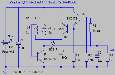

ich möchte gerne diese Schaltung hier in Multisim simulieren:
  http://www.elektronik-kompendium.de/forum/forum_entry.php?id=17428&page=0&category=all&order=time
Für den Trafo kann ich in Multisim die Induktivität der
Primär/Sekundärwicklung in H angeben. Im Schaltplan unter obigem Link
steht jedoch die Anzahl der nötigen Windungen.
Ich vermute im Schaltplan ist bei der Angabe "25/0,15" die 25 die Anzahl
der Windungen, aber was sagt der 0,15-Wert? Ebenso bei der Angabe
"50/0,4".
Mir ist weiterhin trotz der Anzahl der Windungen nicht klar, wie ich
diesen Trafo nachbauen könnte. Im Link stegt etwas von "mit einem 10mm
langen Ferritstäbchen, das 4mm dick ist". Aber wie würde ich es konkret
da drum wickeln?
Sorry, vermutlich eine dumme Anfängerfrage. Danke für die Hilfe!
> "50/0,4"
25/0,15 = 25 Windungen mit Kupferlackdraht 0,15mm²
50/0,4 = 50 Windungen mit Kupferlackdraht 0,4mm²
> da drum wickeln?
Wickle beide Drähte nacheinander auf den Ferritstab. Der Punkt neben den
Spulen gibt die Wickelrichtung an.

Vielen Dank!
Bedeutet "nacheinander" das man die Drähte übereinander wickelt? Oder
nebeneinander? Macht es einen Unterschied welchen man zuerst wickelt?
Ich finde das etwas seltsam, die Transformatoren die ich kenne sehen so
aus:
  http://www.bdew.de/internet.nsf/id/DE_Schaubilder/$file/transformator%20prinzip.jpg
Dabei sind die Spulen also insbesondere nicht konzentrisch. Wenn man die
Drähte übereinander wickelt, werden sie konzentrisch. Tut es dann noch
das Gleiche wie ein Transformator? Und warum werden Trafos dann nicht
immer so gebaut?
Danke!
Hornef
