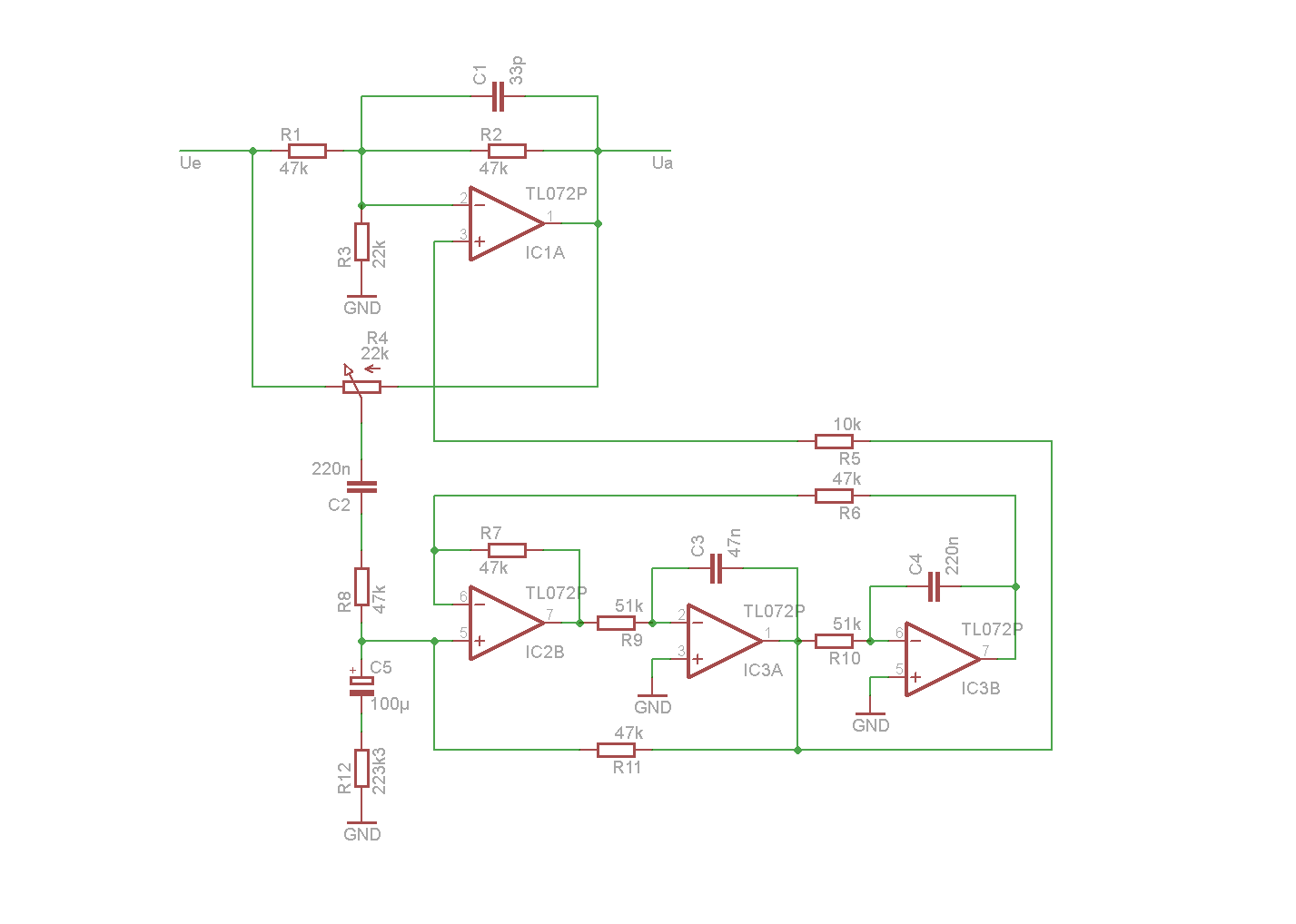

Wie funktioniert diese OPV-Filter-Schaltung?
Gast #2875487
könnte mir jemand die Arbeitsweise der angehängten Schaltung erklären?
Der Filter arbeitet zwar aber ich möchte es gerne genauer verstehen.
Wie geht man sowas denn generell an? Mir wird nicht wirklich klar wie
sich die einzelnen Verstärkerstufen gegenseitig beeinflussen...
Vielen Dank,
Philipe

Es ist ein Bandpass mit variablen Parametern, welcher mit dem
Verstärkungspoti in oder gegen Phase auf das Eingangssignal addiert
wird. Deswegen hat Opamp 2A die Verstärkung -1 und es läßt sich damit
eine Signalanhebung oder -dämpfung erzielen.
Der Bandpass ist mit zwei Integratoren (2x Phasendrehung um 90 Grad)
gelöst, welche einen Schwingkreis bilden, der mit dem Bandbreite-Poti
mehr oder weniger be-/entdämpft wird. Das kommt einer Veränderung der
Güte gleich, welche direkt die Bandbreite bestimmt.
Die Schaltung wäre besser zu verstehen, wenn man die Opamps alle nach
rechts zeigen lassen würde und IC1B der letzte von den Dreien wäre.
#2875847
ich simuliere sowas immer gerne in LTSpice. Da kann man sich dann von
jedem Punkt auf dem Schaltplan einen Spannungsverlauf oder FFT anzeigen
lassen und natürlich leicht Änderungen vornehmen.
Damit kann man dann Stück für Stück sehen wie die einzelnen Teile so
einer Schaltung zusammenwirken und wie sich Änderungen auswirken.

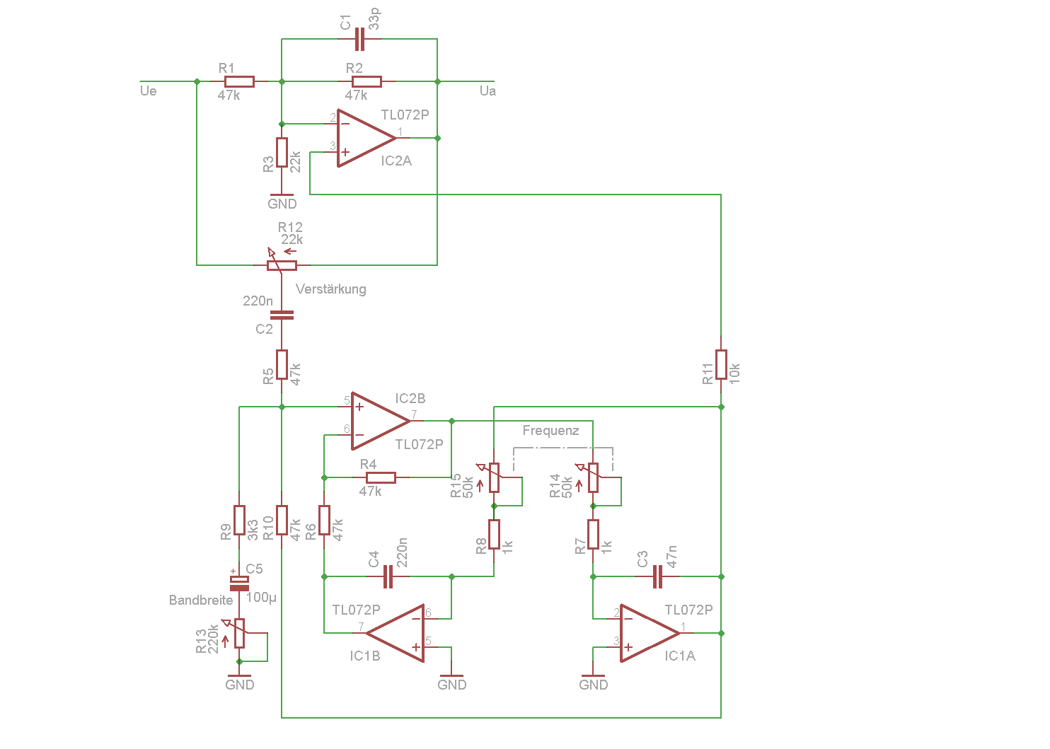

Gast #2875924
Wow, danke sehr... das Umzeichnen hat es echt gebracht. Jetzt erkenne
ich die Zusammenhänge direkt viel besser.
So wirklich durchblicken allerdings noch nicht :( Wie arbeitet IC2B
(vorsicht... neuer plan mit anderen Indices) und wie genau kommt der
Schwingkreis zustande? Wofür ist C2, C5, R5? Sorry....

#2875956
das ganze stellt, soweit ich das sehe, eine Stufe eines parametrischen
Equalizers dar. Man kann in jeder Stufe Frequenz, Güte und
Verstärkung/Abschwächung einstellen. Im Gegensatz zu den üblichen Oktav-
oder Trezfiltern, die feste Frequenzen haben ("graphischer Equalizer"),
kann man die Filterfrequenzen auch genau einstellen. Normalerweise hat
ein parametrischer Equalizer weniger Stufen, eher ca. 5 Stück, also
5-mal diese Schaltung hintereinander.
Momentan habe ich gerade das ganze als digitale Version für ein
universelles FIR-Filter entworfen, ein Filter reicht für alle Stufen und
komplett phasenlinear ist es auch.
Die drei OPAMPs unten stellen die Lösung einer Differentialgleichung
zweiter Ordnung dar, die eben einem Schwingkreis entspricht
(Analogrechnerschaltung). Waruum das nun tatsächlich so ist, kann man
nur mathematisch zeigen, einfacher ist es, das ganze mit komplexen
Impedanzen als normale OPAMP-Schaltungen durchzurechnen, wenn man die
Gleichung passend umstellt, ist sie identisch mit einem Bandpaßfilter,
ein Paramertervergleich zeigt dann, daß die Potis Frequenz und Güte
einstellen.
