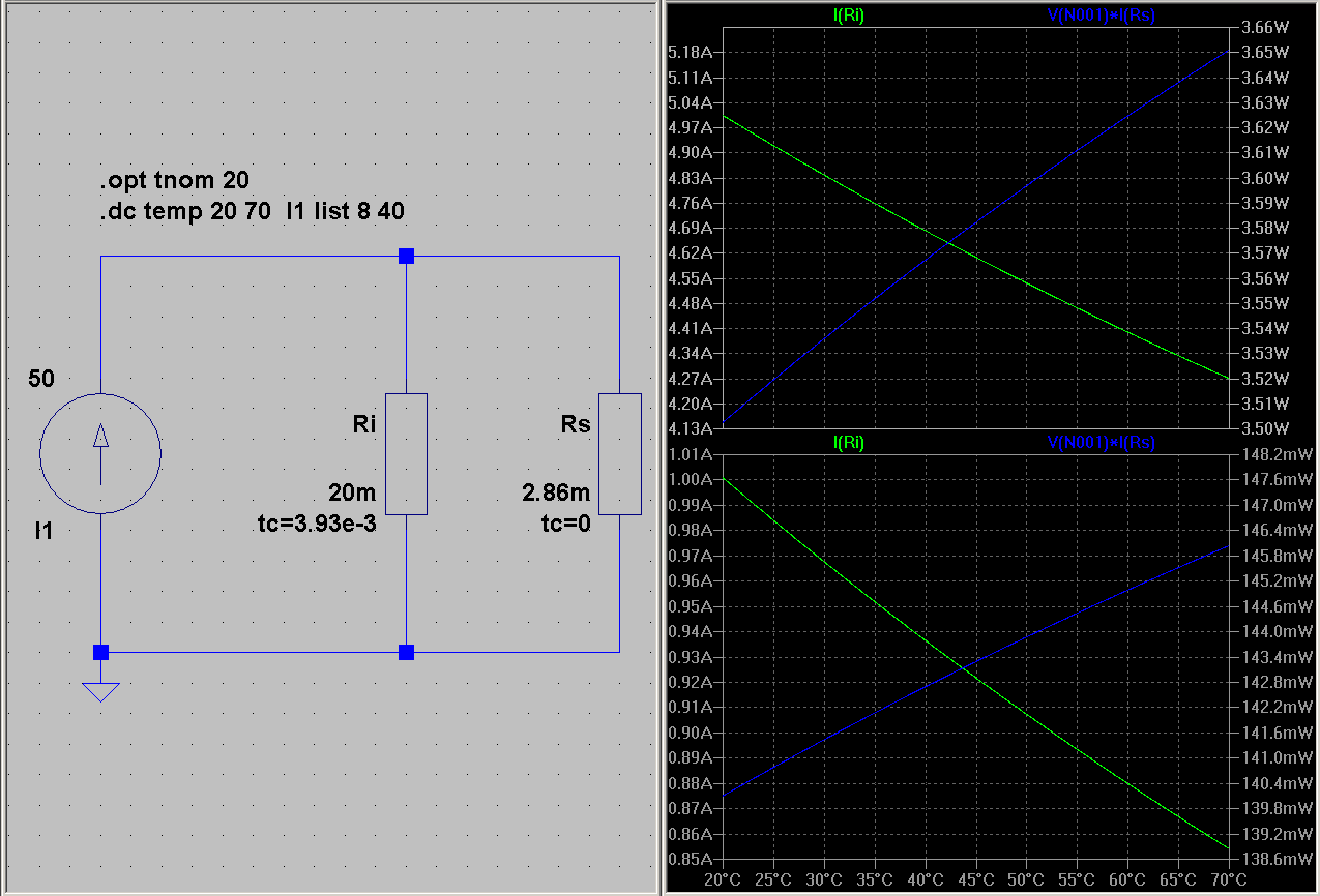

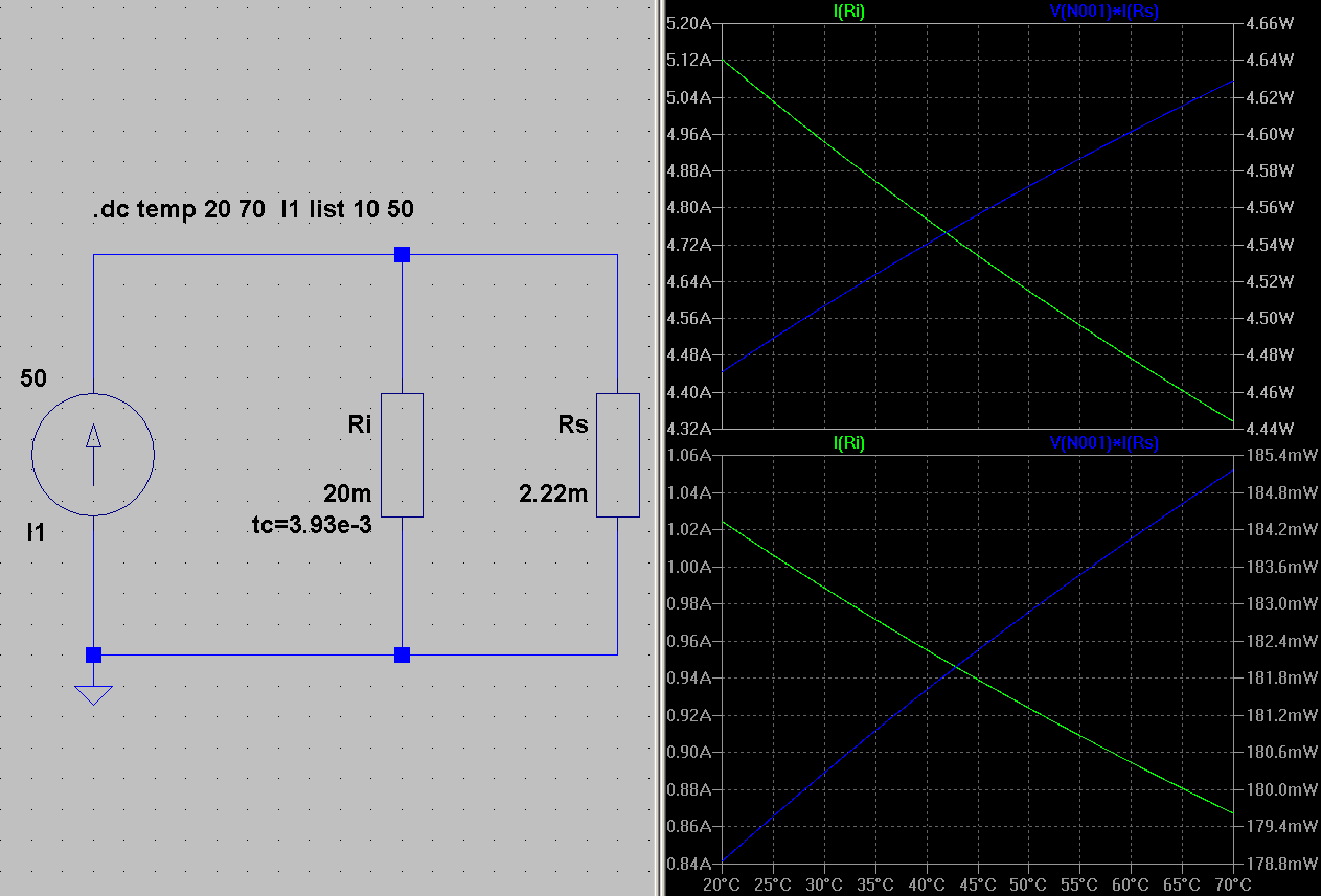

Harald Wilhelms schrieb:
> komme ich auf höchstens 5 x 10E-5
Wenn ihr Thomase mir oder diversen Lehrbüchern über Messtechnik schon
keinen Glauben schenkt, wie wäre es, einfach selber einmal
nachzurechnen?
Weigel EQ96K 50/5A
http://www.produktinfo.conrad.com/datenblaetter/100000-124999/120865-da-01-de-Dreheisengeraet_EQ96K_50_5A.pdf
Eigenverbrauch 0.5VA -> Ri=20mOhm, Rs=2.22mOhm
(unter Vernachlässigung der magnetischen Verluste)
Temperaturkoeffizient aus
http://de.wikipedia.org/wiki/Temperaturkoeffizient
Abgesehen von den Problemen mit der praktischen Ausführung des Shunts,
zeigt sich ein nicht zu vernachlässigender Temperaturgang der Messwerte.
Nur noch zwei Korrekturen, dann darf der Thread von mir aus sanft
entschlummern.
1) Ich hatte vergessen, die Bezugstemperatur in LTspice von 27°C auf
20°C zu setzen, was aber am grundsätzlichen Problem nichts ändert,
sondern die Kurve nur etwas nach links verschiebt.
