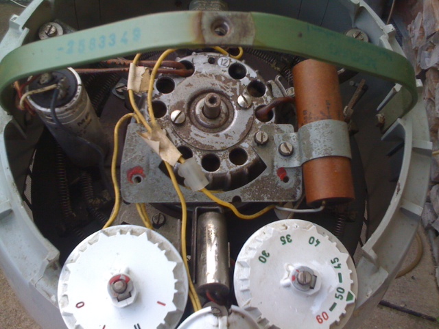

ich muss an einer ca. 60 Jahre alten Frisör-Trockenhaube, drei
Kondensatoren austauschen, da sich Nr. 3 mit einem lauten Knall und
ziemlich viel Gestank verabschiedet hat.
Das Gerät ist schutzisoliert und wird ca. 1-2mal die Woche für ½ Stunde
auf mittlerer Temperatur verwendet. Kein gewerblicher Einsatz. Die
Explosion des Kondensators erfolgte nach der Druckluft-Reinigung als es
zu Testzwecken für ca. 15min auf höchster Temperatur lief. In weiser
Voraussicht erfolgte dieser Testlauf im Freien und ohne Benutzer :- )
Im angehängten Bild seht ihr die drei Original-Kondensatoren.
1. Links: Bosch MP 0670 321 162   2,5µF 220VAC  85°C HPF  D:23mm H:30mm
Mein Ersatztyp: RS 441-9329
http://de.rs-online.com/web/p/polypropylen-folienkondensator/4419329/
2. Mitte: 0,1µF + 47 Ohm  320VAC  K0F  12.64 BV2435   D:16mm H:42mm
Mein Ersatztyp: RS 209-229
http://de.rs-online.com/web/p/rc-netzwerke/0209229/
3. Rechts: Siemens Typ 81911 AB 02  560-7   0,5µF + 30 Ohm  220VAC  70°C
D:24mm H:75mm
Mein Ersatztyp: RS 206-7853
http://de.rs-online.com/web/p/rc-netzwerke/02067853/
Wäre nett, wenn ihr mal kurz über die Daten schauen könntet und
bestätigen würdet, dass meine Ersatztypen für die Verwendung geeignet
sind. Die Abmessungen spielen keine Rolle, da mache ich mir passende
Halterungen.
Der Einbau erfolgt selbstverständlich durch eine Elektrofachkraft unter
Beachtung aller technischer Bestimmungen.

@ Joachim:
Danke erst mal für´s drüberschauen
>>Bei Nummer2 ist die Spannung deines Ersatztyps kleiner.
Ist das kritisch, wenn ich nur eine Versorgung von 230V AC habe? Ich
kenne den detaillierten Aufbau der Schaltung auch nicht und will mich da
auch nicht reinarbeiten, aber ist es grundsätzlich möglich, dass die
Spannung nur durch Kondensatoren, Widerstände auf über 230V erhöht wird?
Einen Übertrager kann ich nicht erkennen,der das ganze
hochtransformieren könnte.
Wenn sie in DC umgewandelt werden würde, dann kann ich doch mit max ca.
320VDC rechnen. Der ausgewählte Kondensator kann bis 630VDC.

Gast #2877839
Pete K. schrieb:
> Für C3 vielleicht den hier in der X2 Klasse:
> http://de.rs-online.com/web/p/polypropylen-folienk...
Ich denke, der geht nicht, da er nicht in Kombination mit einem
Widerstand ausgeführt ist.
Wäre es möglich, einfach einen z.B. 30 Ohm Widerstand in Serie zu
schalten? Dann wäre das viel günstiger, da es die RC-Kombi nur im 5´er
Pack für zusammen 22€ gibt.
Das könnte man dann doch auch für Kondensator Nr. 2 mit 100n + 47 Ohm
machen.
Welche Leistung sollten die Widerstände überschlagsmäßig haben, damit
sie nicht überlasten?
Was muss bei der Spannungsfestigkeit der Widerstände beachtet werden?
Welche Typen sollte man bevorzugen: Metallschicht, Kohle oder gewickelte
Drahtwiderstände?
