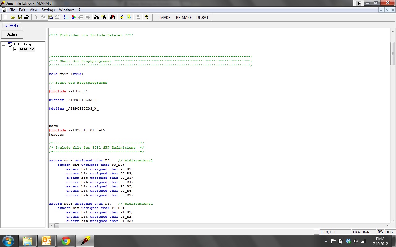

ich habe mir zur Aufgabe gemacht eine kleine Alarmanlage zu
Programmieren.
Als Microcontroller habe ich mir den AT89C51CC03 ausgesucht.
Leider bin ich kein großer C-Programmierer, habe lediglich mal innerhalb
eine Vorlesung simple Programmierungen gemacht.
Aufgabe:
Die Alarmanlage brauch 2 Eingänge. Einmal den Meldekontakt
(Alarmauslösung) und einmal einen Aktivierungskontakt.
Als Ausgang müssen nur 2 Ausgänge definiert werden. 2 x Summer bzw. LED
Im Anhang habe ich jetzt erstmal den allerersten schritt eingefügt. Ist
dieser schon so richtig oder habe ich da irgendwas nicht beachtet?
Erscheinen nämlich schon jetzt fehler ;)
von Peter D. (peda)
Wir lieben Screenshots.
Nein, tun wir nicht !!!
Quelltexte am liebsten als Anhang mit richtiger Endung (*.c).
Einen Header kopiert man nicht in den Quelltext, man includiert ihn
(#include <xxx.h>).
Peter
