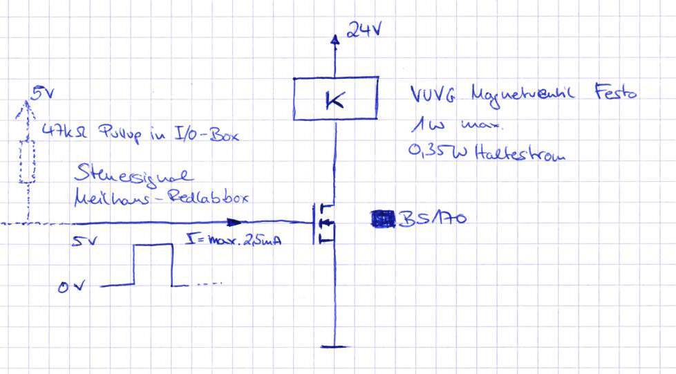

ich habe folgendes Problem, ich möchte verschiedene Magnetventile von
Festo vom PC aus steuern. Zur Verfügung habe ich eine Redlabbox von
Meilhaus.
Dazu habe ich mir die obere Schaltung überlegt... ich hoffe diese ist
verständlich.
Jetzt würde mich interessieren, ob dass so klappen könnte? (Ich sollte
besser noch eine Freilaufdiode einbauen 1N4148 o.Ä)
Am liebsten wäre mir allerdings, wenn ich einen invertierende Schaltung
habe, da die Redlabbox im Initialisierungszustand die Ausgänge High
schaltet. Hat jemand eine elegante Lösung? (OV - Magnetventil zieht; 5V
- Magnetventil offen)
(Ingesamt sind es 6 Ventile - die Ventile werden mit 24V versorgt - der
max.Strom der Box ist 2,5mA pro Ausgang - die max.Last des Vebtils ist
1W und 0,35W bei Haltestrom)
freue mich auf eure Antworten,
Mfg Klaus

Danke Hubert, für deine Antwort. Sowas in der Art hatte ich auch
gedacht.
Habe aber auf sowas wie Dietrich gepostet hat gehofft =) Vielen Dank.
Ich denke, dass ist genau das was ich suche. Muss jetzt nur mal gucken,
ob alle Anschlusswerte passen, hab aber ein gutes Gefühl. Vielen Dank!

Ich habe jetzt die Schaltung inkl. Schutzdiode sowie im ersten Beitrag
dargestellt aufgebaut ... es tut sich aber nichts =(
Wo ist der Fehler in meiner Schaltung? Das Relais für sich funktioniert
und benötigt 47mA. Schaltspannung ist 5V.
Bin dankbar über jede Hilfe !!!
Wenn Du den BS170 verwendest, solltest Du berücksichtigen, dass 5V
Gatespannung etwas knapp sein kann, auch wenn es bei Dir funktioniert:
die Daten streuen exemplarabhängig stark!
Der einzige garantierte Wert von Rds(on) ist max. 5 Ohm bei Vgs=10V,
Id=200mA, Ta=25°C.
Um auf der sicheren Seite zu sein, würde ich ein Logic-Level MOSFET
nehmen.
Gruß Dietrich
> nehmen.
Was würdest du für einen empfehlen? Ich habe jetzt die Schaltung erstmal
so aufgebaut und es macht auf den ersten Blick keine Probleme, wäre aber
natürlich schön, wenn ich schon eine Notlösung in der Hinterhand habe.
