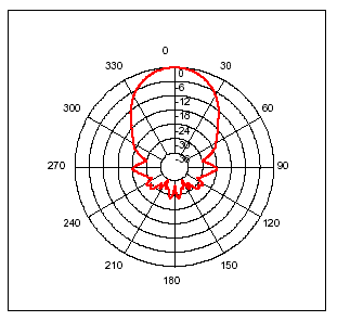

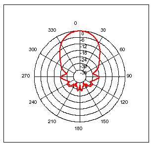

Ultraschallsender haben einen sehr kleinen Abstrahlwinkel. Ich denke,
daraus resultieren die meisten Probleme.
Beim Auto z.B. wird auf eine Entfernung von 2 m der hohe Bordstein
erkannt. Fährst Du aber darauf zu, so geht der Strahl darüber hinweg und
bis zum Crash ist stille.
Ein schmales Stuhlbein wird, je nach Energie und Empfindlichkeit, auf
recht große Entfernung erkannt. Fährst Du aber seitlich darauf zu, so
verschwindet es sehr schnell aus deinem Blick-/Strahlfeld.
Darüber hinaus gibt es Schallschlucker (Oberflächen die nicht
reflektieren) und Reflektoren (Oberflächen die zwar gut reflektieren
aber nicht unter "deinem" Winkel).
