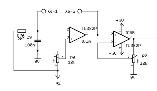

Hallo Kollegen,
ich habe einen PT1000 Messverstäreker entwickelt (oder kopiert?).
Auf alle Fälle schwingt er um den Ausgangswert. Uss ~ 2V, f = 60kHz.
Ein zusätzlicher Stützkondensator bringt nichts.
Hat die Schaltung eine Schwachstelle oder liegts doch eher am Layout?
Merci.
von ArnoR (Gast)
Nimm mal den C9 raus.
von PT1000 (Gast)
jetzt geht's.
Dachte der C wäre um ein Schwingen zu verhindern?
Der TL08x ist 1-stabil, schwingt also bei beliebiger ohmscher
Beschaltung nicht.
Wenn du eine Störunterdrückung machen willst, dann C9 parallel zum
PT1000.
von MaWin (Gast)
Nein, du hast einen Oszillator "entwickelt"
von dem du nur glaubst daß er Pt1000 auswerten würde.

PT1000 schrieb:
> jetzt geht's.
Ne, der foerdert geradezu die Schwingneigung. Du kannst das ganze mal
als einen invertierenden Verstaerker betrachten. Da ist die Verstaerkung
auch Gegenkopplungswiderstand / Eingangswiderstand. Und der ist bei dir
ein Kondensator von 100nF und liegt auf GND.

Das ist bei der gezeigten Schaltung doch ohnehin egal. Der "Mess"wert
hängt von der Toleranz der -5V und des R26 ab. Von den zwei Trimmern zur
Verschlimmbesserung einmal ganz abgesehen...

von Kai K. (klaas)
Solche Schaltungen, bei denen es direkt vom "-" Eingang eines OPamps zu
einem entfernten Sensor geht, sind fast immer Schrott, weil undefinierte
Phase-Lag-Kapazitäten in die Gegenkopplung eingebracht werden, die die
Phase Margin aufzehren. Der absichtliche C9 macht hier natürlich alles
noch schlimmer. Autsch!
Sehr witzig. Für die abgebildete Schaltung sollte man eigentlich
Schmerzensgeld fordern, da bereits der bloße Anblick schon Schmerzen
verursacht.

>Verstehe ich nicht. Kann mir das jemand bitte erklären?
Dann versuche doch darüber zu lernen. Ich habe extra den Fachausdruck
"Phase Margin" erwähnt, damit du weißt, wonach du suchen mußt.
Es geht einfach darum, daß in der Gegenkopplung eines OPamp keine
unzulässigen Phasenverzögerungen, phase lags, auftreten dürfen, weil
sich sonst die Schaltung in einen Oszillator verwandeln kann, genau das,
was du ja auch beobachtest hast. Deswegen steht in fast jedem zweiten
Datenblatt von OPamps, daß man Caps vom "-" Eingang nach Masse unbedingt
vermeiden sollte. Schon Caps im 10pF Bereich können problematisch
werden. Und jetzt kommst du daher und lötest mit deinem 100nF Cap
10000mal so viel Kapazität dahin...
