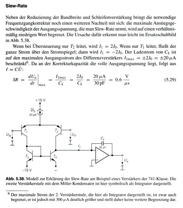

>Falsch. Die SR wird bei OPVs mit Miller-Frequenzgangkorrektur vom Strom
>im Eingangsdifferenzverstärker bestimmt und nicht im geringsten von der
>Endstufe.
Ok, dann erkläre mal, wie es zu diesem nichtlinearen Verhalten kommt.
Selbst wenn der Ausgang vielleicht Upp=10V machen soll, spielt die
Eingangsstufe mit vielleicht nur 100µV herum. Woran erkennt sie denn
nun, daß sie plötzlich nicht mehr schneller arbeiten soll?
Miller-Kapazität bei solch geringen Spannungen hat doch nur linearen
Einfluß.
Die Ausgangsstufe kann das besser erkennen, weil viel größerer Hub, wo
auch die Treiberleistung dann an ihre Grenzen kommt
> Ok, dann erkläre mal...
Du hast eine seltsame Auffassung von der inneren Funktion des OPV. Im
angehängten Bild die Erklärung für das Zustandekommen der
SlewRate-Begrenzung.
Quelle: Tietze/schenk, Halbleiter-Schaltungstechnik, 12.Auflage

Jens G. schrieb:
> Da wurde das auf die begrenzte Slewrate der Endstufe zurückgeführt.
Bei der Endstufe kann ich mir höchstens vorstellen, dass die ein
Tiefpassverhalten hat. Dieses bildet im Freqenzgang des Opamp einen Pol
im höheren Frequenzbereich.
Aber die Slewrate ist ja eine harte Begrenzung der Anstiegsgeschwindig-
keit, die auf einfache Weise nur mit einer Kapazität erklärt werden
kann, die mit einem ebenfalls hart begrenzten Strom geladen wird.
Und diese Kapazität ist eben, wie von Arno geschrieben, die Miller-Kapa-
zität für die Frequenzkompensation. Der hart begrenzte Strom ist der
Ausgangsstrom des Eingangsdifferenzverstärkers, der nicht größer als der
(konstante) Querstrom des Differenzverstärkers werden kann.
D.h. immer dann, wenn der Eingangsverstärker übersteuert, bekommt man am
Ausgang den Effekt der Slewrate-Begrenzung zu sehen.
