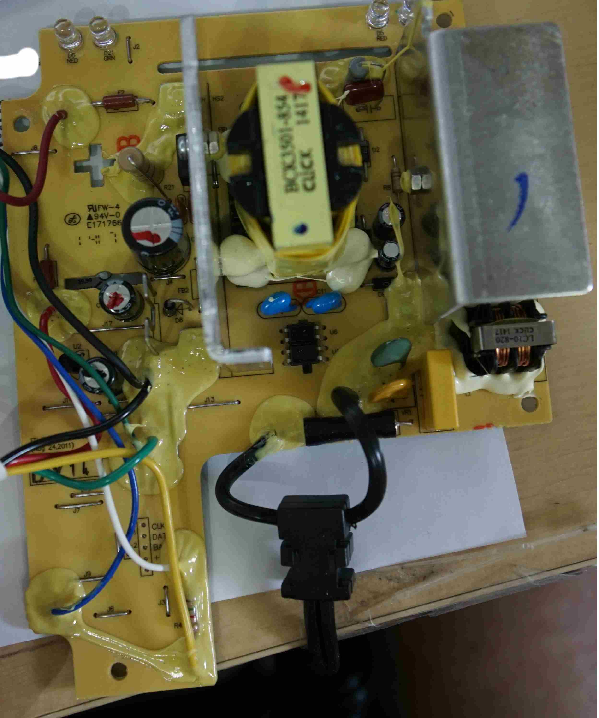

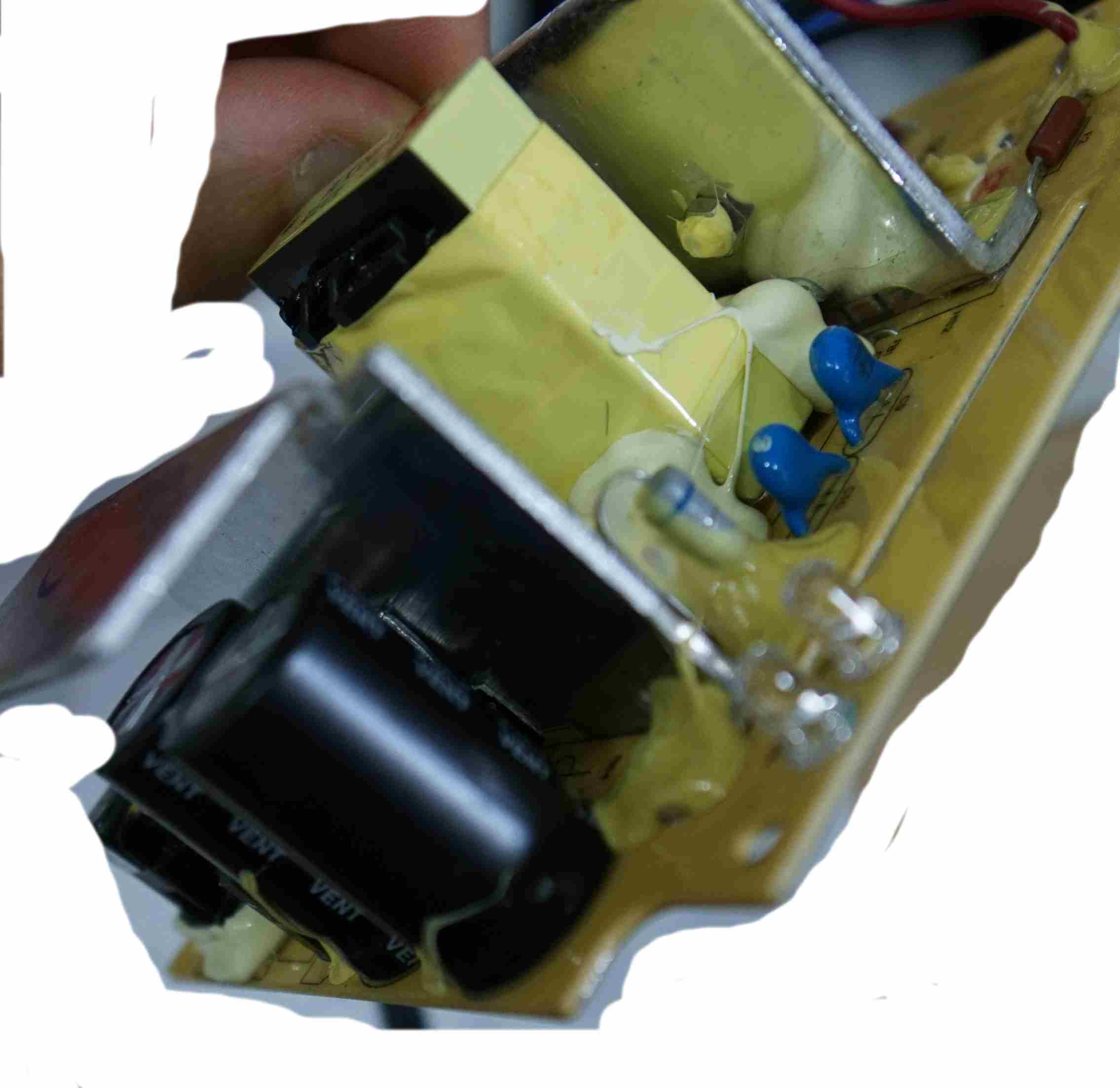

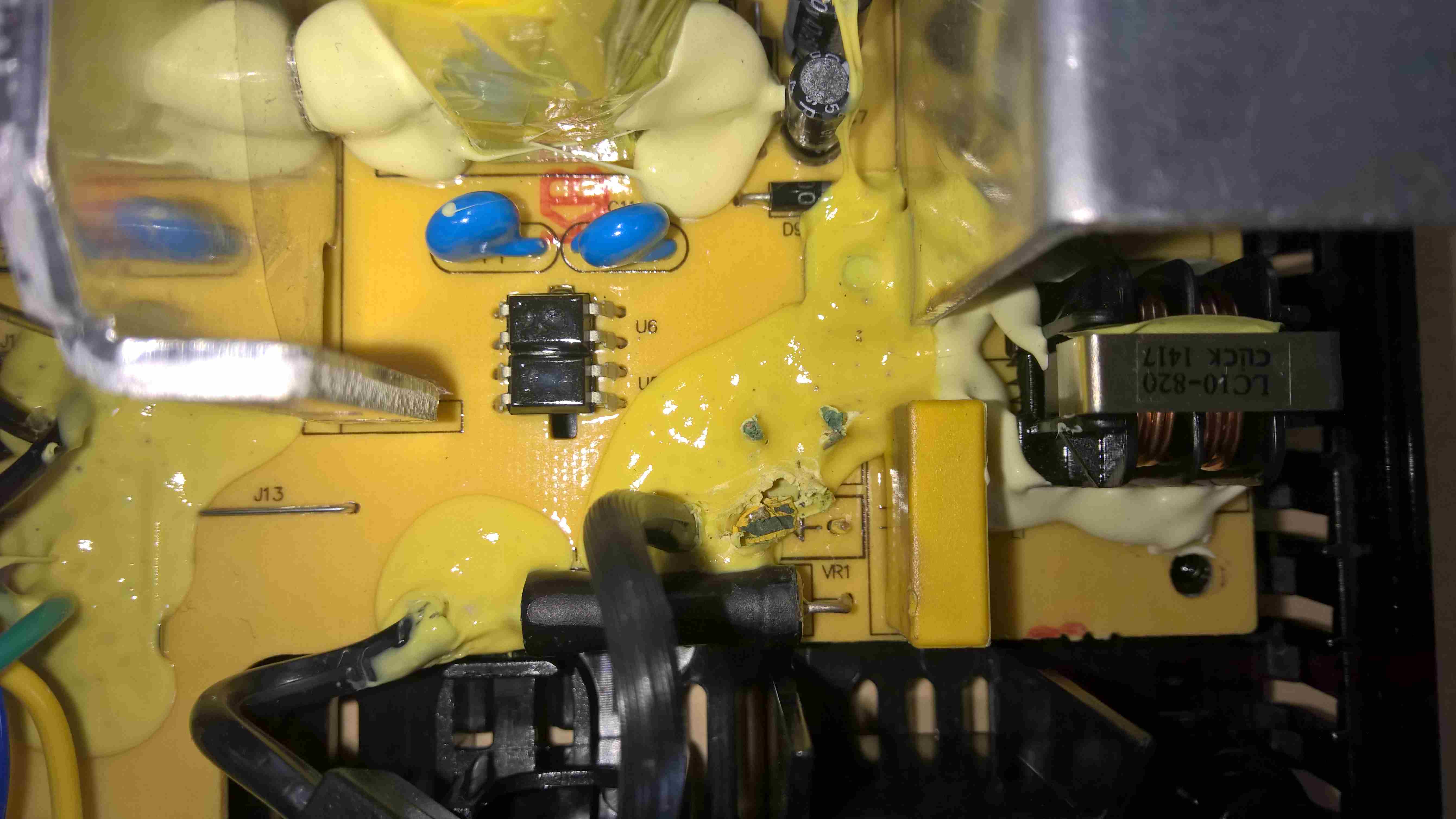

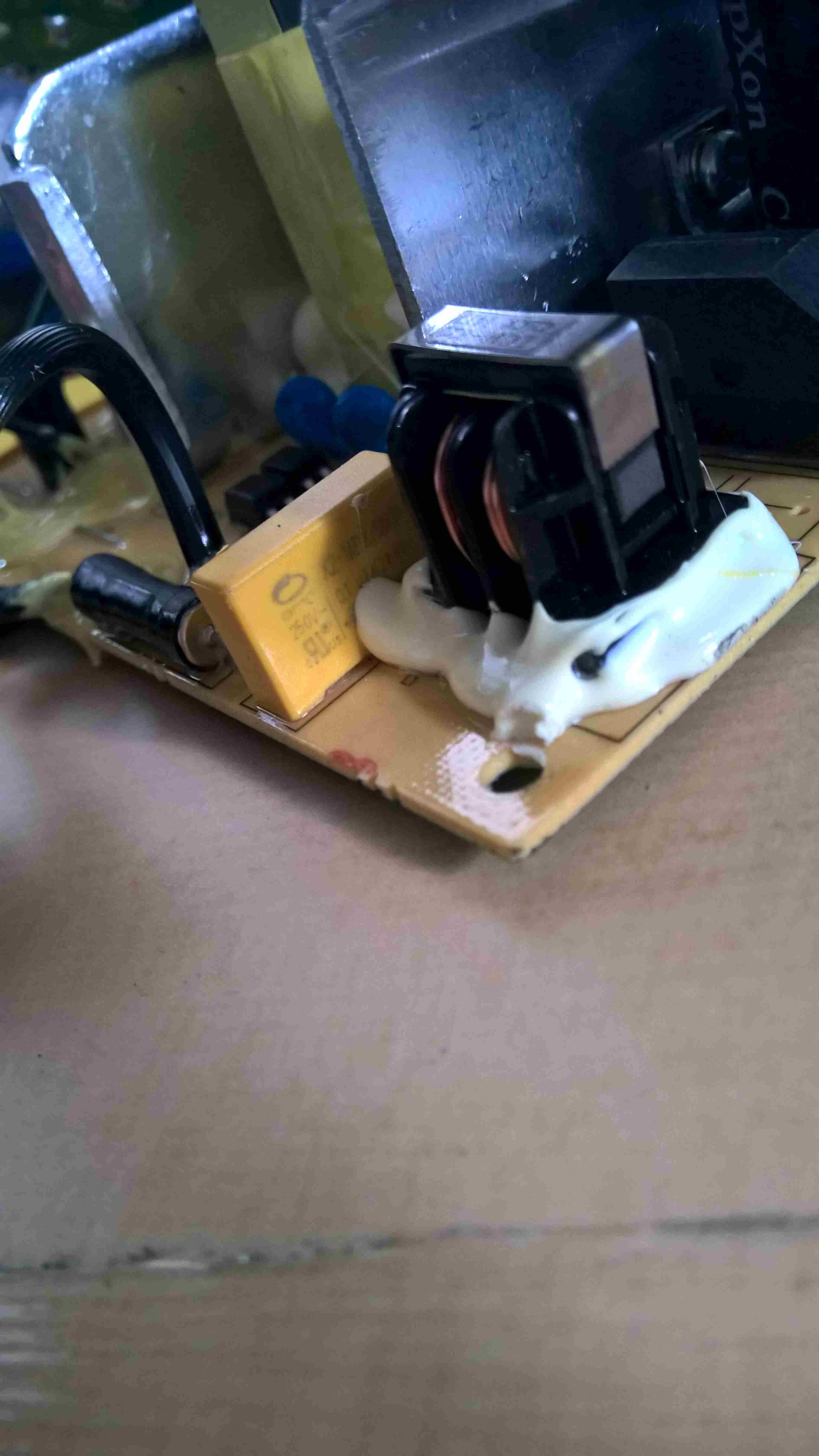

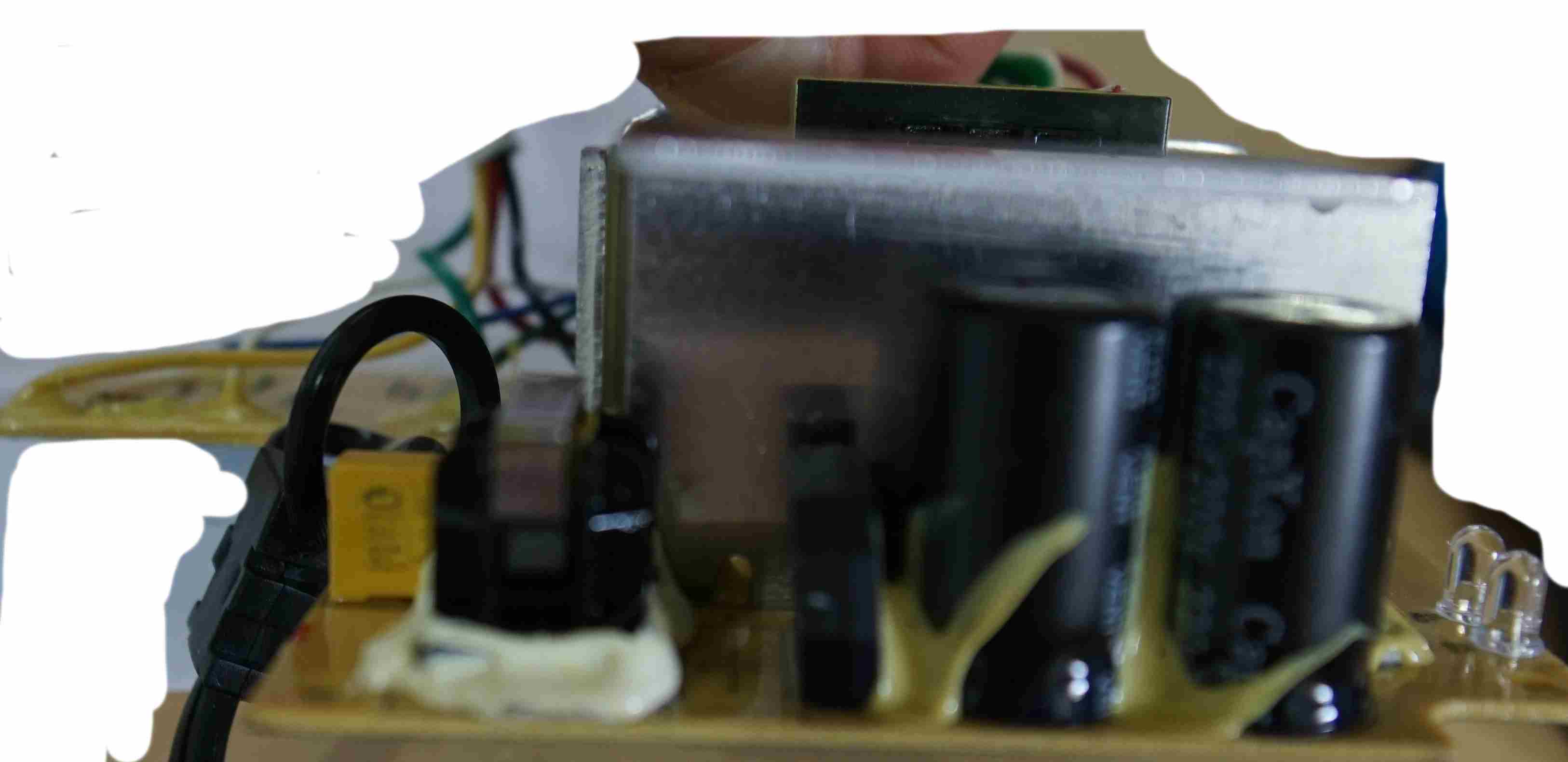

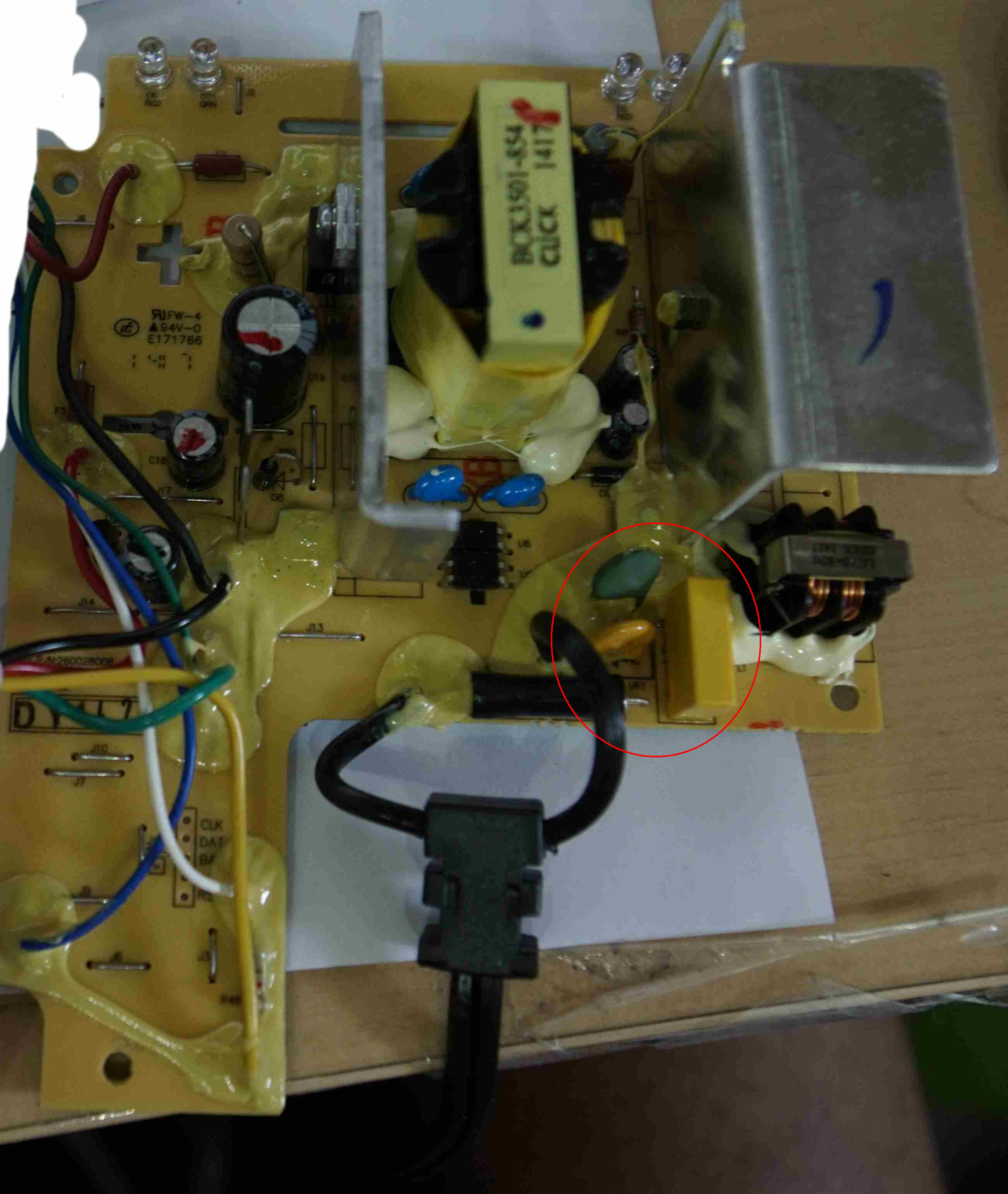

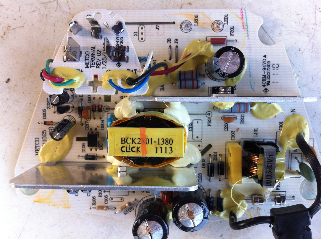

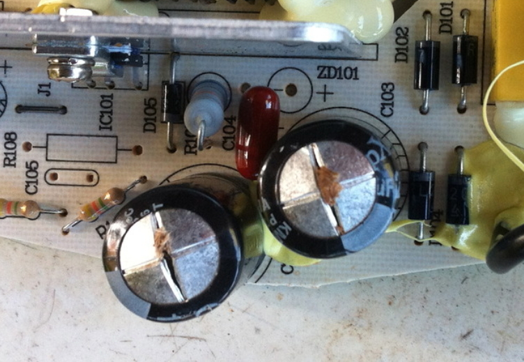

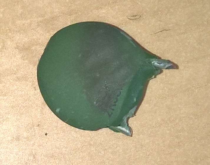

Der Akku hat es auf jeden Fall überlebt und nach einer ersten Inspektion
der Platine scheint bis auf 2 geplatzte Elkos (100mikroF, 200V) auch
kein größerer Schaden entstanden zu sein. Da sich meine
Elektrotechnischen Kenntnisse jedoch primär auf den "groben" Bereich
beziehen, wollte ich einmal bei euch Profis nachfragen, was da noch zu
retten ist. Das Ladegerät neu kostet in DE ca. 70€, was ich mir gerne
sparen würde.
Stellt der Umbau auf 230V hier eine größere Schwierigkeit dar?
Wenn nein, welche Bauteile müsste ich gegen welche ersetzen?
Eine vernünftige Lötstation und rudimentäre Kenntnisse mit dem Ding sind
vorhanden.
Vielen Dank im Voraus für eure Hilfe!

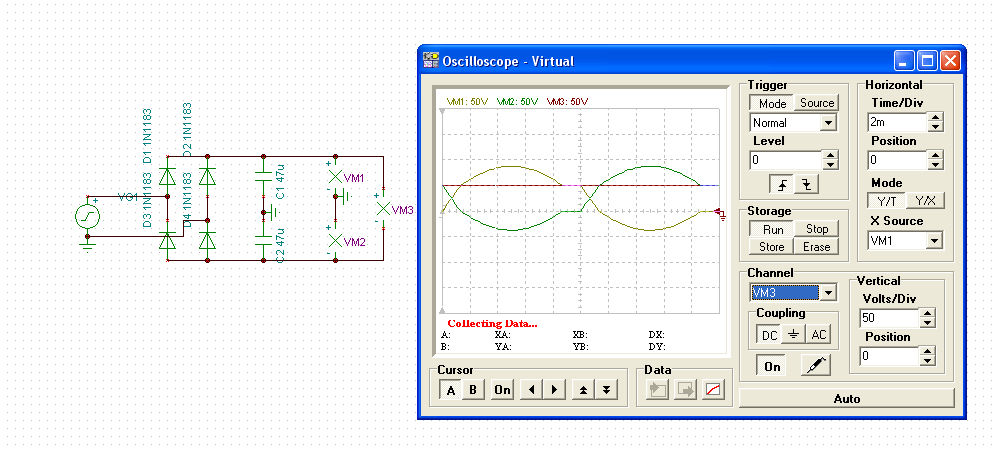

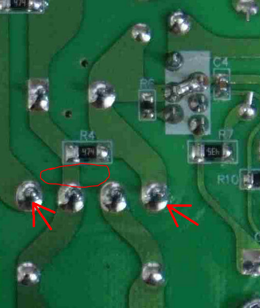

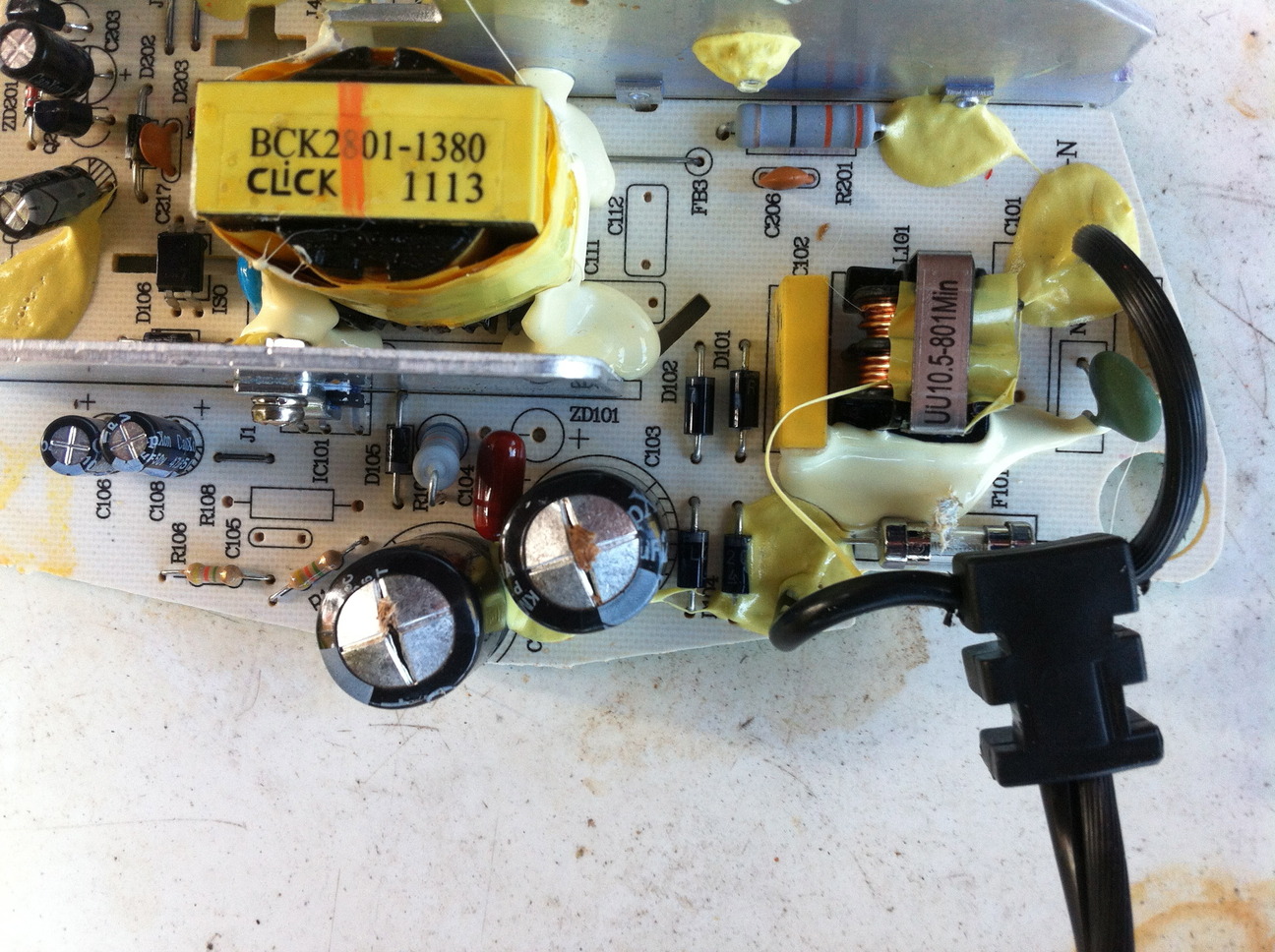

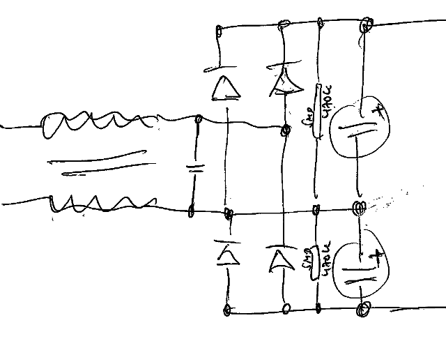

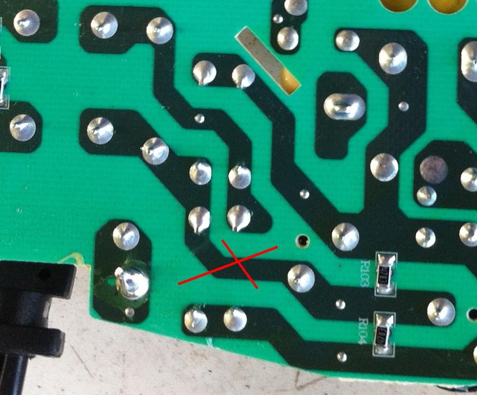

von Gleich riecht er (Gast)

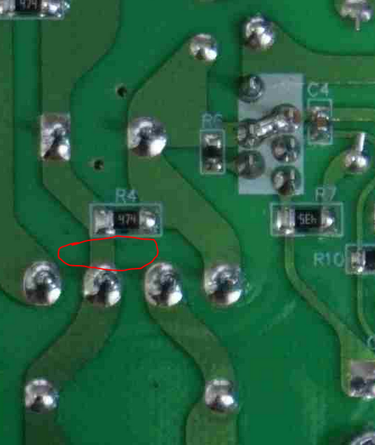

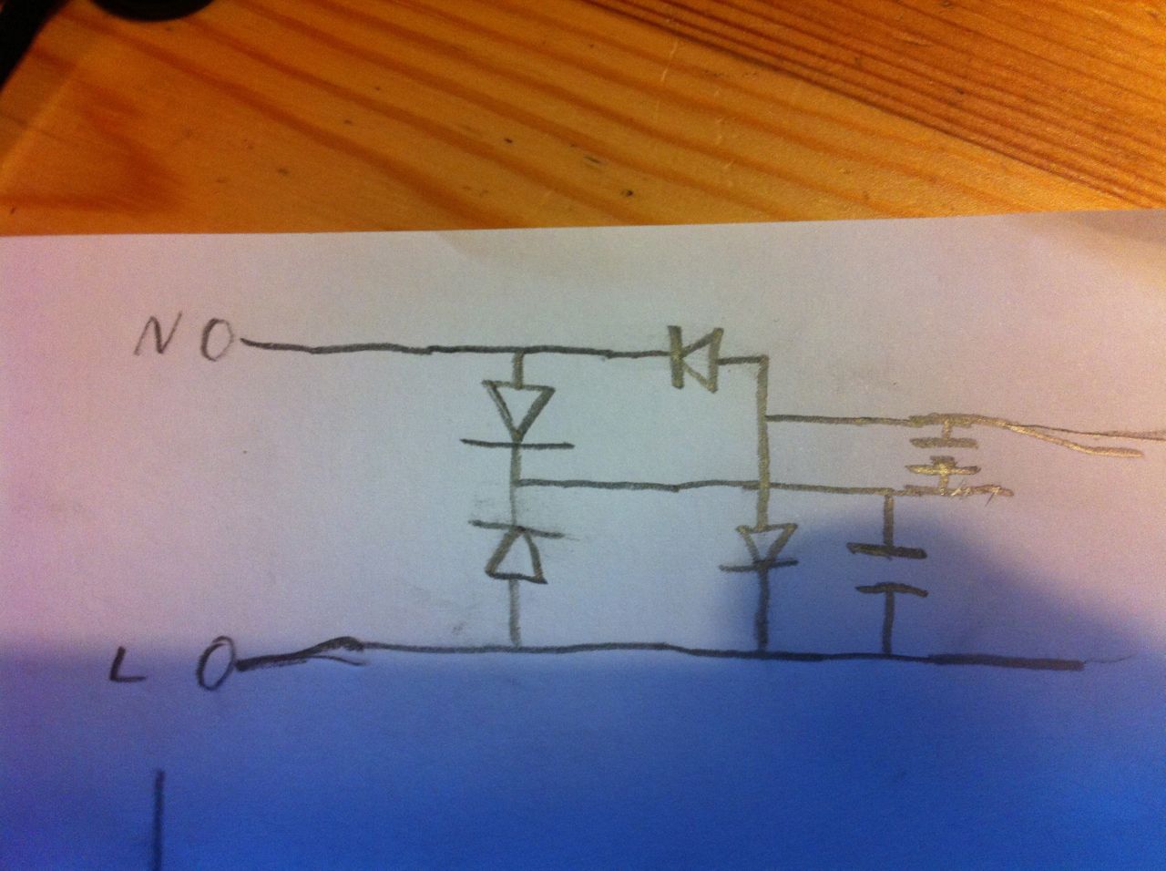

Wenn ich das richtig sehe ist da eine Spannungsverdoppler Schaltung beim
Gleichrichter verbaut. Die Leiterbahn an der richtigen Stelle
aufgetrennt, Elkos und alles was defekt ist ersetzten. Danach das NT
auch  mit 230V funktionieren....
Bleiben die Fragen:
-was ist alles defekt? nur Primär oder auch sekundär?
-hat es der Trafo überlebt?
-hast Du die nötigen Kenntnisse und Fähigkeiten das zu ändern /
reparieren.
-Kosten?
-Langzeitfehler
-zahlt die Versicherung wenn es irgendwann doch abraucht und die Butze
abbrennt?
oder kauf doch ein neues Ladegerät für 70€ und freu Dich das die Akkus
noch ganz sind.
von Rainer Ernst (Gast)
Ich denke nicht, denn die 4 Dioden sind so angeordnet, wie man das
normalerweise bei einem Gleichrichter macht.

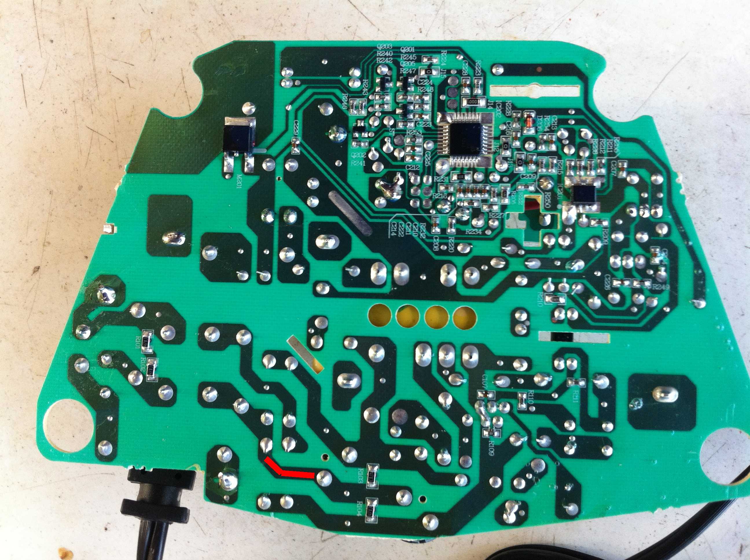

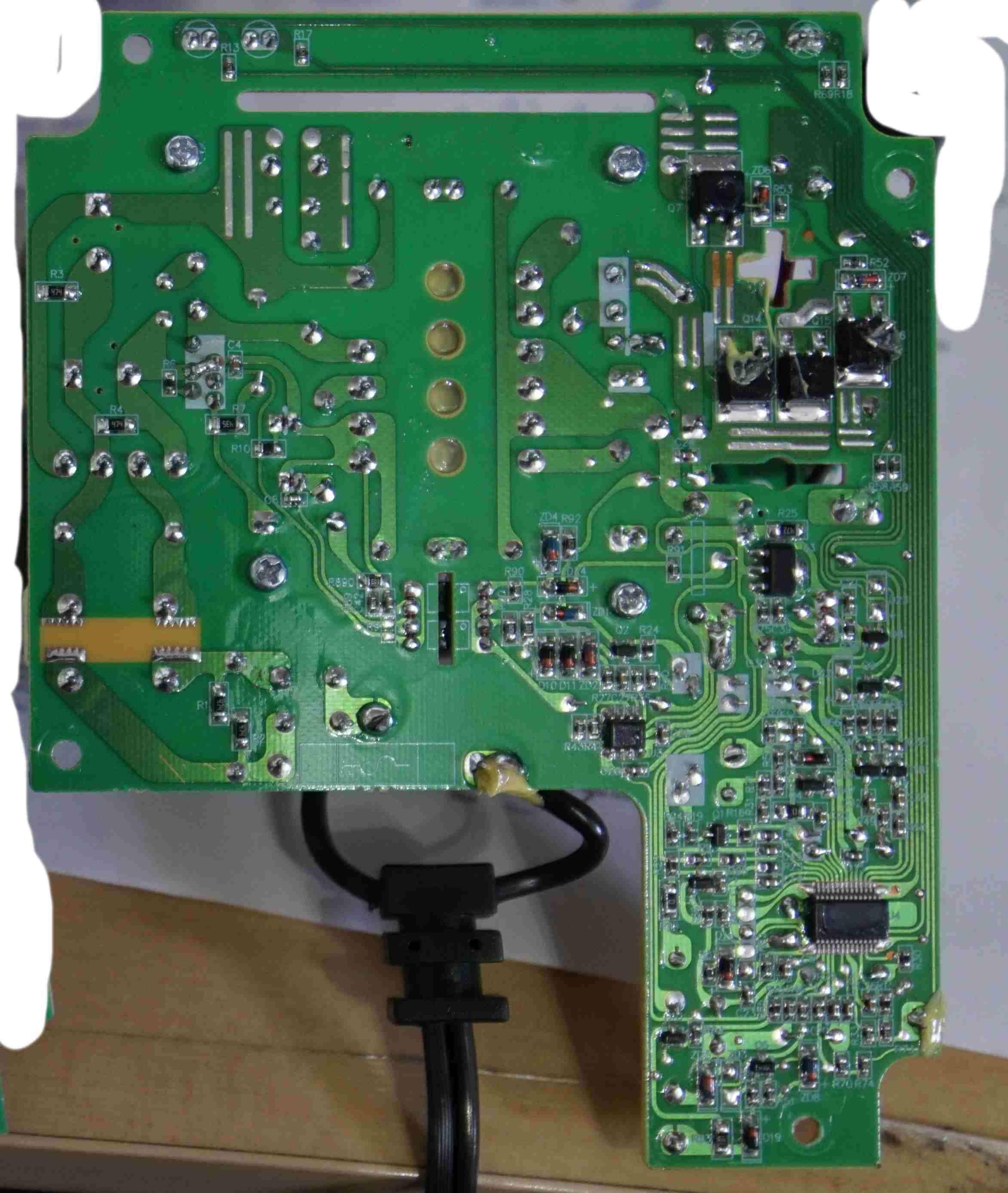

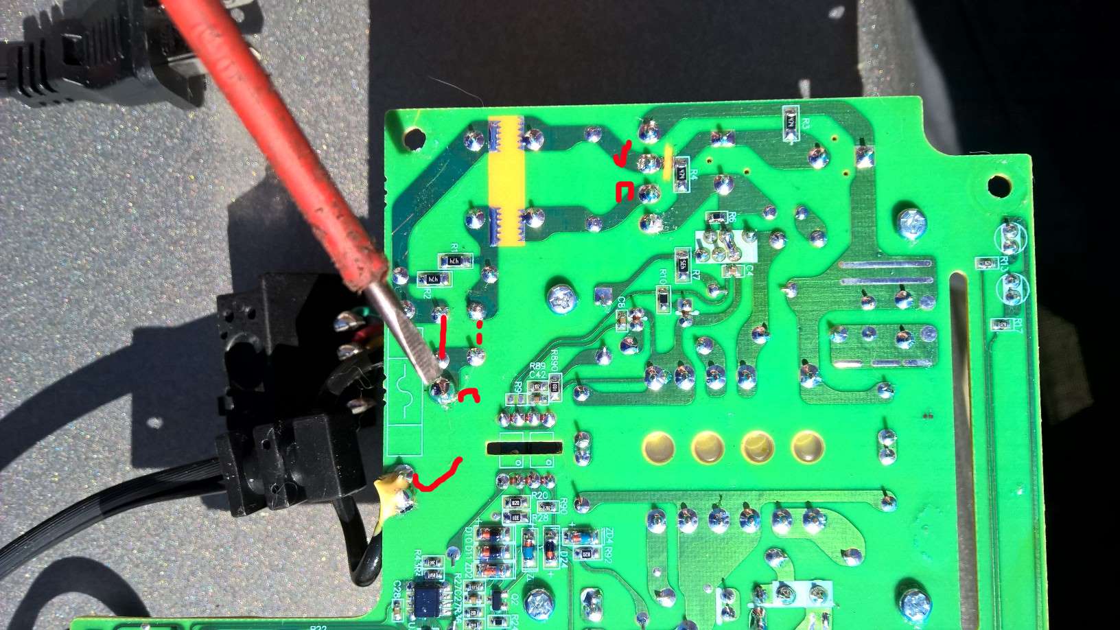

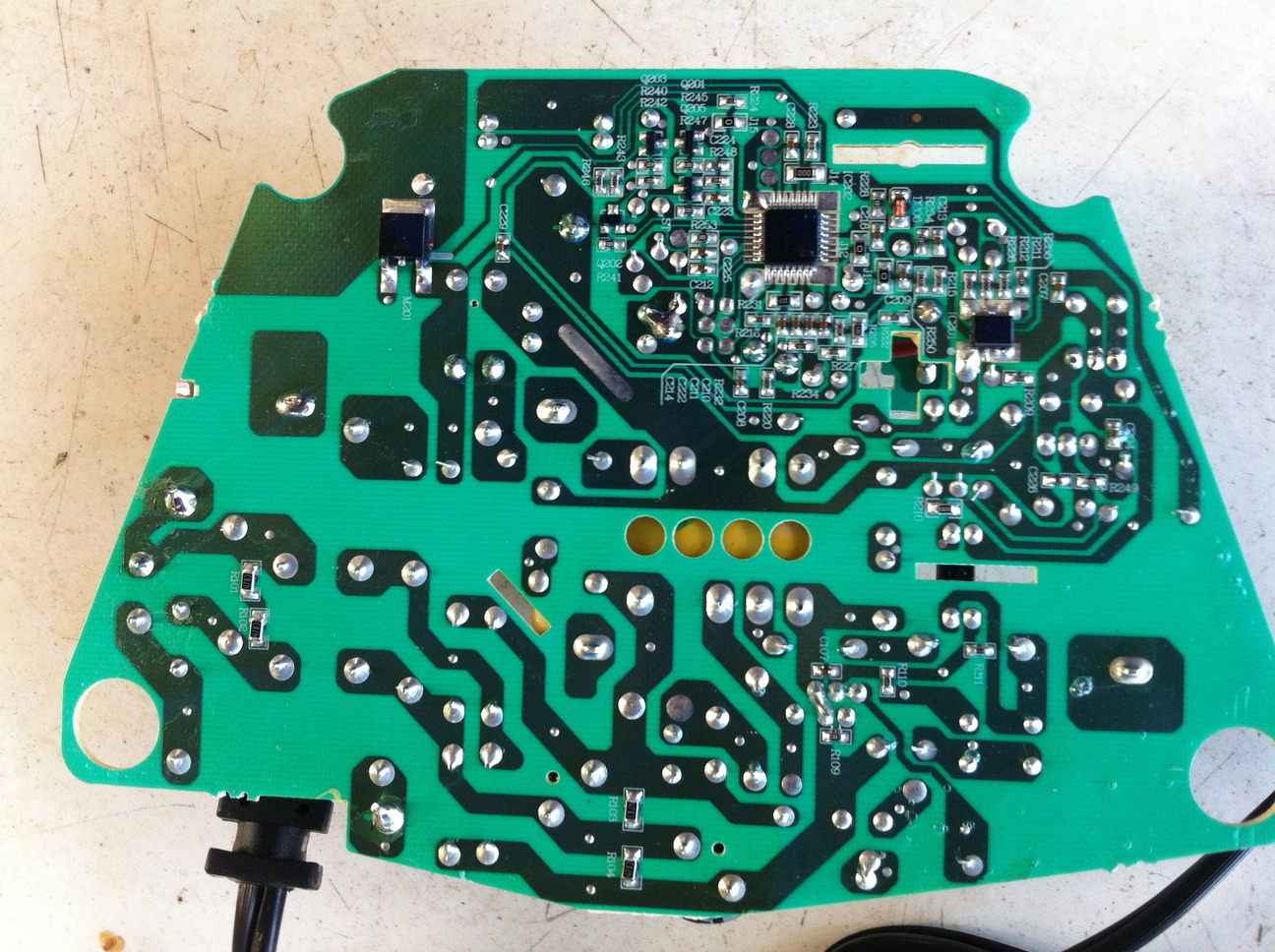

@ Arne: Mach doch mal bitte ein Foto von der Unterseite.
Aber bitte die Bildformate beachten, ansonsten kommen hier kaum noch
hilfreiche Beiträge.
von Arne C. (mrpfefferkuchen)
Foto von der Unterseite ist dabei, das dritte Bild. Sorry wegen der
Fotogröße, leider kann ich den Beitrag nicht mehr ändern.

Sehe ich auch so, Leiterzug zurchtrennen (siehe Anhang), die beiden
Elkos wechseln und hoffen, das nicht noch mehr kaputt gegangen ist.
mfG ingo
von Achim M. (minifloat)
Lösung:
1. Leiterbahn vom gemeinsamen Pol der Elkos zu den Dioden hin
auftrennen. Da sollten mindestens 6mm weg. Ich mach noch ne Skizze
nachher.
2. Elkos raus und einen einzigen 400V-Elko mit halber Kapazität von
einem der Originalbauteile einbauen. + und - sollte klar sein...
Nimm einen Low-ESR-Typ, 105 Grad, ist schließlich eine
Schaltnetzteil-Applikation.

> Grundsätzlich solltest Du als erstes nachsehen, ob vielleicht
> doch eine Spannungsverdopplerschaltung am Eingang verbaut ist.
Schau Dir mal die Unterseite an, ist ein klassicher
Graetz-Gleichrichter.
Es ist eine Delon Spannungsverdopplungschaltung klar im Layout
erkennbar.
Diese kann man ohne Probleme "entfernen".
Der TO hat aber offensichtlich nicht die Fähigkeiten die defekten Teile
(elkos mal ausgenommen) ausfindig zu machen.
Die Durchgebrannte Sicherung weißt auf andere Fehler hin!
Die Idee mit einfach einen "deutschen" Stecker dranzuschrauben zeigt
dass er besser die Finger von einer Reparatur läßt.

von bingo (Gast)
Ich habe mal qud die Eingangsschaltung hingepinselt ...

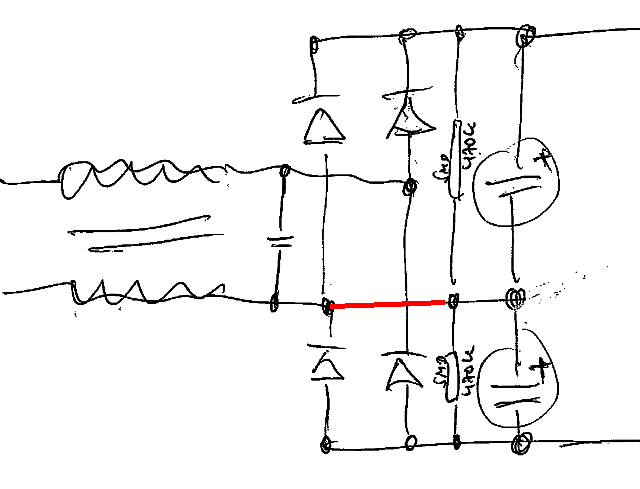

Anbei mal eine grobe Skizze der Schaltung der 4 Dioden und den beiden
explodierten Elkos.
Ist glaube ich einfacher, wenn man die Platine vor sich hat ;-)

Nachdem die beiden Elkos, durch Elektrolytverdampfung, hochohmig
geworden ist, blieb wirklich nur eine harmlose Graetzgleichrichtung,
ohne Glättung übrig.
Die Chanchen stehen also nicht schlecht, das es nur die beiden Elkos
waren.
Wobei ich den Vorschlag von Joachim минифлоть, beide zu vereinigen,
nicht schlecht finde.
mfG ingo

von bingo (Gast)
mir kommt die Schaltung "spanisch" vor, was soll die rote Leitung ???
Ich habe die Schaltung mal Simuliert. Der Ausgang sieht ziemlich seltsam
aus. Habe ich selber noch nie gesehn.
Scheint etwas wie ein Spannungsteiler zu sein, denn die Ausgangsspannung
liegt knapp über 50 V DC zwischen - und + des GR.
von bingo (Gast)
Das ist ja eben NICHT die tatsächliche Schaltung, da ist nämlich die
merkwürdige rote Verbindung drin
von ingo (Gast)
Das sollte die Erdverbindung sein,
mfG ingo
von bingo (Gast)
Das ist eine Verbindung zwischen der Wechselspannung vor dem
Gleichrichter zum gemeinsamen Anschluss der Elkos. Danach kommt nix
mehr. Sehr komisch.
von Ich (Gast)
Das ist die oben beschriebene Spannungsverdopplung (Delon-Schaltung).
Die SMD-Widerstände dürften im übrigen ausschließlich der Symmetrierung
der Spannung über den Cs dienen.
Wie oben bereits erwähnt: Diese Leiterbahn entfernen (und Elkos
ersetzen) und es sollte funktionieren.
von bingo (Gast)
habe mir bei Wikipedia das angeschaut, jetzt hat es "geklingelt", das
scheint tatsächlich ein Verdoppler zu sein, nur mit 4 Dioden
http://de.wikipedia.org/wiki/Spannungsverdoppler
Also muss man nur die "rote Leitung" kappen und schon passt es für 230
V. Wieder was gelernt.
Ja, wie gesagt. Die rote Leitung hat mit der Funktion des
Schaltnetzteils nicht viel zu tun. Meine Simulation hat gezeigt, dass
das NT mit 50 V läuft.
So, es hat ein wenig gedauert, nicht zuletzt weil der Versender sich
über eine Woche Zeit gelassen hat. Ich habe mir also neue 400V/100uF
Kondensatoren bestellt, die defekten raus, neue rein und besagte
Leiterbahn weg gekratzt.
Ich bin dann auf gut Glück direkt an 230V, und:
Es läuft!
Vielen vielen Dank an alle hier im Forum!

von Markus Z. (bigm)
Hallo an alle :)
Darf ich mich diesem Problem anschließen? :)
Ich habe allerdings das Nachfolger Ladegerät was nicht nur 12V sondern
auch 18V Akkus laden kann.
gibt es hier auch eine Möglichkeit dieses auf 220/240V umzubauen?
Vielen Dank schon mal!
Markus
PS: Sorry für das eine unschafte Bild das mach ich noch mal neu :D
von Andrew T. (marsufant)
Einen einfachen Vorschalttrafo 230/115V ist die schnellste und sicherste
Lösung dieses Themas.
Dagegen das komplette Umbauen eines derartigen Schaltnetzteils: Ist
stets ein schwieriges Unterfangen.
ja ich weis aber die wo 300W liefern kosten so viel wie das neue
Ladegerät in deutschland. (+ schwer und unhandlich)
ich will das Teil aber nicht weg schmeißen. wär ja schade drum.
vielleicht geht es ja auch so einfach wie bei dem M12 Lader indem man
nur irgendwo etwas auftrennt..
noch hieng der ja nicht an 220V und hat noch nicht geraucht :D
von IncreasingVoltage .. (increasingvoltage)
Diese Leiterbahn entfernen. Danach wenn möglich an einen 12V AC Trafo
anschließen und die Spannung an "+" und "-" vom Brückengleichrichter
messen. Sie sollte etwa 12-16V und NICHT MEHR betragen, dann
funktioniert es auch an 230V.
Hey vielen lieben Dank!
ich hab grad kein 12V AC Netzteil da nur DC :(
mal Fragen ob ich da eins auftreiben kann.
verrätst du mir noch wo genau ich dann messen muss?
bin leider nicht vom Fach :(
von Alexander S. (esko) Benutzerseite
Es geht irgendein Trafo, der 9-24 Volt AC ausgibt.
Bei den Pfeilen.
von Stefan F. (Gast)
messe an den beiden Äußeren Punkten der horizontalen 4er Reihe (direkt
unterhalb des roten Kringels).
Upps, Alexander hat mich überholt.
Und wenn Du da misst, dann darf die Spannung an den Rot gekennzeichneten
punkten nicht höher sein, als die Eingangsspannung multipliziert mit
1,4.
Also bei 10V nicht mehr als 14. Bei 15V nicht mehr als 21V.
> wenn ich das unterbrochen habe
Mach mal ein Foto von der Unterbrechung, die muss mindestens 1 mm sein.
> Multimeter zeigt durchgang an 3,82 Mohm
Das ist korrekt. 3,8 Megaohm sind praktisch eine Isolierung.
> oder ist das blöd gleich mit so viel Strom zu messen?
Mach es besser mit der kleinen Spannung, wenn du beim Messen abrutscht,
bekommst du nicht gleich einen Stromschlag.
@unterbrechung da ist praktisch zwischen den beiden Lötpunkten nur noch
gelbes pcb :)
erst mim skalpell angeschnitten dann mit skalpell und kleinem
schraubendreher raus gekratzt...
ist nen richtiger "krater" geworden ;)
so gerade an 110V gemessen...
zwischen den Pins sind 147,02V :D
wars das jetzt? (kanns kaum glauben)
Schlecht.
Das wird eines der drei Bauteile im Kringel gewesen sein, die habe ich
auch ganz vergessen, Entschuldigung.
Löte die kaputten mal aus.
Wieso "entschuldigung"? Ist doch Dein Gerät.
Wenn der gelbe Kondensator für >= 250V ausgelegt ist, kann der bleiben.
Wenn er denn nicht schon defekt ist. Ohne funktioniert das Ladegerät
auch. Meistens gehen die Dinger sowieso nach 100 Betriebsstunden langsam
kaputt, weils nach der EMV Prüfung eh niemanden mehr interessiert, ob
die Filterung läuft oder nicht.
Die zwei anderen Teile müssen raus.
Tut mir echt leid, dass ich da nicht dran gedacht habe.
@IncreasingVoltage
die beiden "runden" in gelb und grün?
den gelben hat es gesprengt..
der grüne runde und der gelbe eckige hat es überlebt.
Sicherung? (wo ist die? ist die in/unter dem schwarzen Schrumpfschlauch
vor den "Varistoren" quer?
@Alexander Schmidt
jupp den gelben runden hats zerlegt (der direkt an der Stromquelle)
@IncreasingVoltage
mit gelbem Kondensator meinst du den eckigen rechts neben den
Varistoren?
mit den 2 anderen Bauteilen meinst du die Varistoren? gelb und grün..
die werd ich kaum raus gelötet bekommen da die schön vergossen sind :(
was ist das schwarze runde quer? vor den Varistoren?
Dann löte den aus.
Lese mal die Werte von beiden ab, ob die für 230 Volt geeignet sind.
Ja, das ist die Sicherung. Die kannst du mit dem Multimeter auf
Durchgang prüfen, bevor du sie tauscht.
> Varistoren?
Ja.
auf den Varistoren steht nix drauf.. zumindest nicht auf dem grünen.
auf dem gelben steht TVR 10271
wenn an der Unterseite der Platine den Schutzlack an den Kontakten der
Sicherung weg kratze bekomme ich bis zu 0,2Ohm hin..
macht also noch nen Funktionstüchtigen Einruck.
kann ich die beiden Varistoren einfach oben "abzwicken" ?
die sind rel. "tief" in der gelben Vergussmasse drin. da bekomme ich die
doch nicht raus gelötet?
Ja, kannst Du einfach abzwicken.
Was steht denn auf dem eckigen gelben Kondensator drauf?
250V auf dem eckigen :)
250V- oder 250V~
250~ wechselspannung (is aber verdammt schwer zu erkennen da sehr klein
und auch sehr schwach)
so schauts jetzt aus.
neuer Versuch?
So :)
Angeschlossen und nichts explodiert mehr und die Haussicherung bleibt
drin.
wie kann ich das Lagegerät nun "gefahrlos" testen?
nicht das es ein Liion Akku aufbläht ;)
wenn ich mit dem Multimeter an die Ladekontakte gehe ist aber kaum
spannung da.
beim 18V Ladeanschluss ist am deutschen Ladegerät je nachdem wierum ich
das Multimeter dran halte +16,X oder -21V anliegend...
beim US lader kommt kaum eine Spannung an. (ich hab auch den deutschen
lader da)
soweit ich mich erinnern kann kann man ein Ladegerät ohne "last" nicht
messen...
einfach ein Akku rein schieben und hoffen das alles läuft?

von Micha H. (mlh) Benutzerseite
Es gibt Kupferfolie, Kupferlackdraht, Akkuadapter, wasweißichnochalles.
Irgendeine Möglichkeit zum Anzapfen der Ladeklemmen wird sich finden.
Akkuspannung messen, Akku für 10 min. Laden und dann wieder messen. Wenn
die Spannung gestiegen ist, lädt es. Dann per "Näherungsverfahren" immer
weiter an den Ladeschluss kommen und wenn die Spannung den kritischen
Wert nicht überschreitet, ist alles top.
wie vermutet da tut sich nix.
normal muss die rote LED beim einsetzen angehen (am Lader) und die
Ladestandsanzeige am Akku leuchtet ebenfalls bei aktiver Ladung und
zeigt den aktuellen "Ladestand" an. (25/50/75/100%)
bleibt aber alles aus :(
[edit]
durch das entfernen der Varistoren kann aber nix unterbrochen sein?
die sicherung hatte ja durchgang (kaum widerstand 0,1/0,2Ohm)
Messe mal den Durchgang zwischen Stecker und den zwei mittleren Pins vom
Brückengleichrichter. Je eine Leitung sollte zu einem der Pins Durchgang
haben.
von Toxic (Gast)
Nur mal so nebenbei erwaehnt und unabhaengig vom urspruenglichem
Problem:
Die Elkos sehen etwas laediert aus - sind die noch ok oder stehen die
kurz vor der Verpuffung?
> Problem:
Hallo :)
in diesem Thread geht es um 2 verschiedene Ladegeräte..
meins ist ab da:
Beitrag "Re: Li-Ion Ladegerät auf 230V umbauen"
von Toxic (Gast)
> Hallo :)
> meins ist ab da:
Ich falle jedesmal darauf rein.
Klicke auf einen Thread und checke nicht das Datum.
Das von mir hochgeladene Bild war von 2012.....
So :D
also hab gemessen..
bei den beiden äußeren Pins des Gleichrichters ist eine Phase (die an
der Sicherung) vom Stromkabel "durchgängig" allerdings 2,75 -> 3,05
MOhm!
ok das war nicht gefragt :D
nun zu dem inneren pins des gleichrichters...
die Phase unten links an der Sicherung welche ein roten Haken hat hat
auch am oberen mittleren Lötpunkt vom Gleichrichter durchgang. 0,x Ohm)
dir andere Phase mit einem nach unten offenen Halbkreis
(Schraubenzieherpunkt) hat zu dem unteren pin am Geleichrichter keinen
durchgang.
wenn ich mir das Bild ansehe dann saßen beim Schraubendreher an der
roten linie der Varistor der des gesprengt hat und an der gestrichelten
der gelbe wo heil geblieben ist.
so wie ich das sehe existiert jetzt für die zweite Phase kein Kontakt zu
irgend einem Bauteil auf der Platine.
da also nur ein von zwei Kabeln aus der Steckdose auf die Platine
gelangt kann es ja nicht funktionieren.
was muss man da dann machen?
einfach an der gestrichelten linie "kurz" schließen oder muss da wieder
ein varistor rein und wenn ja was für einer?!?!
schönes Wochenende :D
Ich verstehe nur Bahnhof. Du hast die Begriffe Phase und Durchgang
völlig falsch verwendet.
An der Steckdose ist die Phase der Leiter, an dem relativ zur Erde die
230 Volt anliegen. Der andere Leiter ist der Nulleiter.
Durchgang hat ein Leiter zwischen zwei Punkten. Du hast aber immer nur
einen Punkt angegeben, wo du Durchgang gemessen hast.
Weiterhin ist es ziemlich Sinnlos, mit einem Durchgansprüfer/Multimeter
an solchen Stellen zu messen. Der wird nur dann sinnvolle Werte
anzeigen, wenn du die Bauteile auslötest und einzeln untersuchst.
Das Bauteil an der gestrichelten Linie kann kein Varistor gewesen sein.
Denn Varistoren haben normalerweise keinen Durchgang. Sie sollen bei
Überspannung einen Kurzschluss auslösen, damit die Sicherung durchbrennt
(bzw. kurze Peaks unterdrückt werden).
Ich vermute mal eher, dass es ein Heißleiter (NTC) oder sowas ähnliches
war. Dann wäre die Aufgabe des Bauteils, den Strom im Einschaltmoment zu
begrenzen. Heißleiter haben in kaltem Zustand einen hohen Widerstand,
dann werden sie heiß und danach haben sie einen geringen Widerstand.
Tip: Schreib nächstes mal Buchstaben an die Punkte, oder male bunte
Punkte. Dann müssen wir nicht deine frisch erfunden Hieroglyphen
erlernen.
ja sorry wegen phase und null aber da man den stecker ja beidseitig
stecken kann... kann beides phase oder null sein.
damit wollte ich nur ausdrücken 2 pins in der steckdose der eine ist da
angelötet und hat nach da durchgang.. der andere hier und hat keinen
durchgang.
das es ein varistor ist stand weiter oben im thread.
das was ich jetzt gemacht habe hat gestern IncreasingVoltage zur
Problemlösung angefragt.
verstehe jetzt nicht warum es keinen Sinn machen soll Phase und Null vom
Eingang auf die Platine bzw. Stecker zum Gleichrichter durch zu
Messen?!?!?
also Phase oder Nullleiter liegen nicht am Gleichrichter an.
Das grüne Bauteil war kein Varistor, sondern eine Überstromsicherung
oder Übertemperatursicherung. Er verlief dort, wo bei deinem letzten
Bild die rot gestrichelte Linie ist.
Testweise kannst du das einfach kurzschließen und es sollte
funktionieren.
Ohne weiteres kann man nicht sagen, ob hier wieder eine Sicherung
eingebaut werden müsste, oder ob diese nur den Varistor daneben
geschützt hat, die neigen im Fehlerfall zum langsamen abbrennen. Bei dir
ging das ja sehr schnell.
ok also das ehemals grüne Bauteil welches nicht explodiert ist einfnach
kurz schließen.
wenn das eine Übertromsicherung war kann die draußen bleiben oder sollte
da wieder eine rein? @sicherheit?
(das gelbe Bauteil /Varistor bleibt dauerhaft draußen?)

da auf dem Teil steht: 5CK 2R55A (könnte auch SCK sein)
http://www.ebay.com/itm/SCK-2R55A-Thermistor-2-5-Ohm-5-Amp-/321660058073
das ausgeknipste hat noch durchgang also dürfte noch nicht beschädigt
sein.
sprich ich könnte es testweise wieder einlöten und dann ein neues Teil
besorgen...
der Sicherung scheint es ja egal zu sein wieviel Volt anliegen..
grüßle
[edit]
hab gerade gelesen das Bauteil ist ein NTC eine
Einschaltstrombegrenzung.
also gedacht für labile Hausstromnetze das die Sicherung nicht fliegt...
also verzichtbar ?

in den letzten Beiträgen stand viel von dem was ich in meinem Fachgebiet
versuche zu vermeiden zu Posten ;)
in diesem Posting ist das Bild:
an der roten durchgehenden Linie war der Varistor.
an der gestrichelten der Termistor.
da wo der Schraubendreher drauf zeigt kommt ein Pin aus der Steckdose an
der andere ja danaben bei der Sicherung.
sprich der Stromweg zum Gleichrichter ist aktuell unterbrochen weil die
Heißleiter/NTC nicht verbaut ist.
wenn ich das richtig verstehe hat das Teil der Thermistor/NTC nur eine
Funktion den Einschaltstrom sanft ansteigen zu lassen..
wenn ich das "kurz" schließe so das der eine Pin aus der Steckdose
direkt am Gleichrichter anliegt sollte es doch funktionieren.
evtl. bekomme ich auch den abgezwickten Thermistor wieder rein gelötet.
werd ich nachher auf jedenfall mal probieren :D
Danke schon mal für alles!
Markus

So Abschließend es läuft :D
Ladeschlussspannung 20,5V bei Akkus mit dem Modifizierten US sowie dem
deutschen Lader. (war ein Fehler im Multimeter :D)
Also abschließend was nun getan werden muss um den 110V US/Canada Lader
mit 230V zu betreiben ist folgendes:
1. folgende Leiterbahn unterbrechen:
Bild im fertigen Zustand dann oben rechts:
2. den gelben Varistor an der roten Linie (durchgezogen) auslöten oder
abknipsen
3. den grünen NTC kann man drin lassen oder mit einer Drahtbrücke
ersetzen.
Nun läuft der 110V Lader im 230V Netz.
Danke noch mal an alle für die exzellente Hilfestellungen!
Markus
