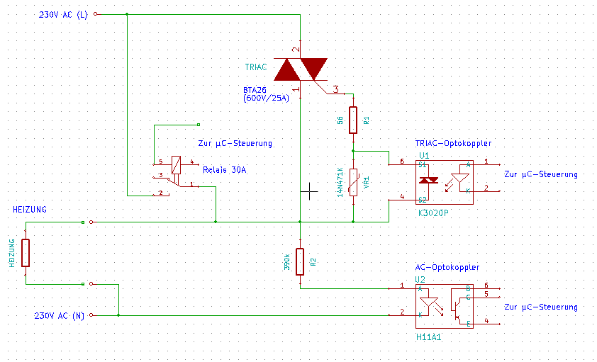

Ich habe eine Heizungsteuerung, deren Schaltung ich nicht ganz verstehe.
Die Heizung kann nur EIN oder AUS geschaltet werden (2 Punkt-Regler).
Irgendwelche Zwischenstufen sind am Regler nicht möglich. Beim
Einschalten hört man das Relais schalten und beim ausschalten fällt es
wieder ab.
Warum schaltet man dem Relaiskontakt noch ein Triac parallel?

Möglicherweise gibt es zwei Steuerkreise. Einen, an dem Du Deine
Wunschtemperatur einstellen kannst und einen sogenannten
Frostschutzwächter.
Fäll die Heizung aus, gibt’s kalte Füße; fällt der Frostschutz aus,
gibt’s Ärger – vor allem, wenn das Teil im Bad rumhängt.
#2880735
Das sind definitiv zwei Steuerkreise.
Einer für Vollast über das Relais, der andere ist für eine
Phasenanschnittsteuerung. Der untere Optokoppler ist mit hoher
Wahrscheinlichkeit für die Nulldurchgangserkennung, über den oberen
kommt dann der Zündimpuls.
#2880738
Bin mir nicht sicher, möglicherweise ist ein Triac parallel zum Relais
geschaten um die Lebensdauer des Relais zu erhöhen. Der Triac wird nur
zum ein und Auschalten verwendet, danach wird das Relais geschlossen,
dadurch werden die Kontakte des Relais geschont....

Mein Gefühl sagt mir: So hoch sind die Gewinnmargen heutzutage nicht!
Ein Relais für nix?
Wenn der Triac das Einschalten "überlebt" hat, wozu ihn dann aus dem
Verkehr ziehen?

Das könnte sein, weil die Einschaltströme sehr hoch sind.
Gast #2880931
Ben _ schrieb:
> Klar, bei einer Heizung... Das Ding ist eine rein ohmische Last,
> ungefähr das beste was so einem Triac passieren kann.
Ohmsche Last ja, aber der Einschaltsrom ist bei den verwendeten
selbstregelnden Heizbändern je nach Umgebebungstemperatur ca. 3x so hoch
wie der Dauerstrom. Dieser wird nach ca. 3 Min. erreicht.
Gast #2880946
Ich kenne keine Möglichkeit einen Triac und ein Relais gleichzeitig
einzuschalten.
Die Toleranz, bei der Einschaltzeit eines Relais, ist wahrscheinlich
größer als die gesamte Einschaltzeit eines Triac.
Der Triac wird wohl immer rufen: "Bin schon da".
Darüber hinaus sollte man den Kerl sowieso im Nulldurchgang in Betrieb
nehmen, was bei einem Relais auf gewisse Schwierigkeiten stößt.
Beim Ausschalten sieht es noch schlimmer aus. Das Relais fällt
irgendwann nach dem "Stromausfall" ab. Den Triac kann man gar nicht
abschalten - man kann ihn höchstens, bei der nächsten Halbwelle,
vergessen einzuschalten. Von Bergen, Tälern und Nulldurchgängen bekommt
wiederum das Relais nichts mit.

25A würde ich bei einfachst-ein/aus-Varianten immer über ein Relais
schicken, da wäre mir sonst die Verlustleistung am Triac zu groß. Triac
würde ich nur nehmen wenn ich regeln möchte - Phasenanschnittsteuerung.
Was hast Du eigentlich für einen Messgerätepark? Wenn Dich das Thema
interessiert, wieso misst Du dann nicht nach ob und wann der Triac
durchgesteuert wird?

Ich denke Alex hat schon recht. Nicht nur wegen der Kontakte, sondern
auch wegen der Verlustleistung des Triac.
lt. Datenblatt des BTA26 sind das immerhin 30 W bei 25 Arms.
Der Triac übernimmt das eigentliche Schalten und wird dann vom Relais
gebrückt.
Damit kann die Kühlung des Triac, aber auch das Schaltvermögen des
Relais wesentlich kleiner ausfallen.

Die Schaltzeit für das Triac müsste dann sehr kurz sein, weil das Relais
sofort nach dem Einschaltbefehl hörbar anzieht.
Also ich habe mal das Triac augelötet. Das Gerät funktioniert dann
immernoch. Bei Gelegenheit messe ich mal nach, ob der Triac überhaupt
angesteuert wird.

Wenn sparmeister Recht hat, dürfte "sofort" genau der mechanischen
Trägheit des Relais entsprechen.
> angesteuert wird.
Mit dem ausgebauten Triac könntest du dir sehr schnell die Kontakt des
Relais kaputt machen. Das Triac wird der Hersteller nicht aus Jux und
Dollerei eingebaut haben. Bau es schnellstens wieder ein und nimm dir
ein Oszi zum Nachmessen der µC seitigen Ansteuerung (sonst Tastkopf 500V
nicht vergessen).

Ja genau, das Triac schützt den Relaiskontakt. Das Relais schaltet dann
Lastfrei, was die Lebensdauer des Relais um Faktor 10-100 vergrößert.
Und weil die Verlustleistung im Triac vergleichsweise zum Relais sehr
hoch ist, nimmt man nicht nur ein Triac. Vorallem kann man ein kleines
Relais und ein kleines Triac nehmen, weil die sich gut ergänzen und
somit Kosten sparen.
Bei 3x3kW habe ich hier ~45W Verlustleistung. Drei Triacs auf einer
180*120*10mm Alu Platte geschraubt lassen diese Aluplatte unter Volllast
auf 70-80° erhitzen. Bei einem Triac - also 1x3kW bleibt die Aluplatte
Handwarm, bei ca. 40°C ...
Die Relais stecken eine solche Last fast "unmerklich" weg, was die
Erwärmung betrifft.
