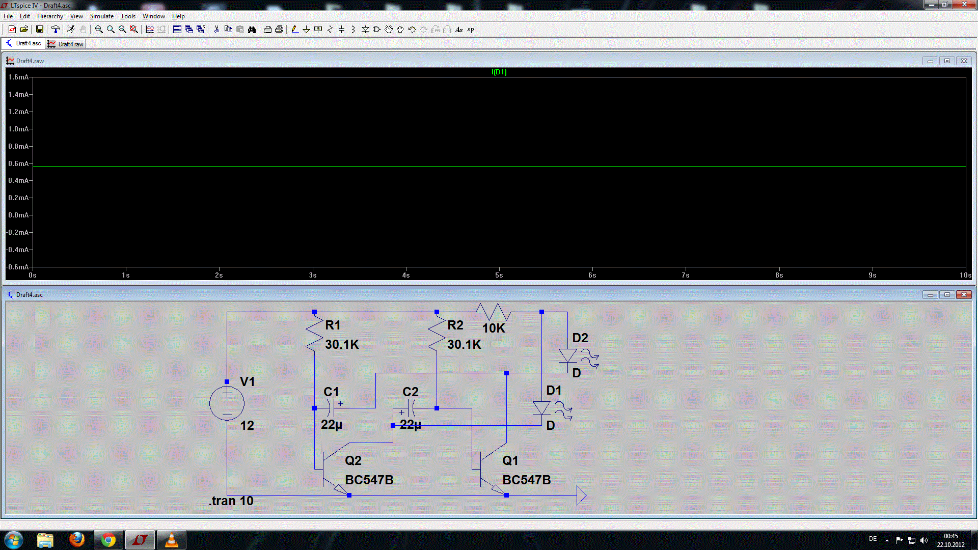

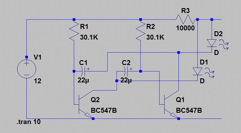

Wilhelm Frekes danke für dem tipp mit dem programm , es ist leicht verständlich . mit dem phasenkettengenerator klingt gut damit könnte man doch brushless Motoren antreiben oder =? (wenn die bc547 genug leistung haben) ist es ein Synthesizer für audio p. m?
ich habe das mal zusammen gestellt aber kann es nicht simulieren :( (c2 hab ich mit minus zur basis)
#2882379
Da fehlt bestimmt noch ein Ground-Symbol. Dann schauen wir mal weiter.
ok das wusste ich nicht jetzt hab ich es dran und das schaut so aus kannst du mir vieleicht weiterhelfen =?
Nobby Nobbs schrieb: > Hallo, > > muß die Schaltung "sinnvoll" sein oder darf es auch etwas sein was mann > eigentlich mit anderen Bauteilen realisiert ? > > Wenn letzteres: NE555 "Nachbau" und damit dann eine der 1001 > Schaltungsvorschläge realisieren. klar :) wenn du mir sagst wie
#2883188
D1 und D2 können sich nicht R3 teilen. 1K ist ein besserer Wert für R3. Löse D1 von R3, nimm einen 2. R mit ebenfalls 1K und hänge ihn zwischen D1 und Vcc.
Danke für den hinweiß mit den Vorwiederständen bei den LED´s . Es funktioniert nur blinken die LED´s gleich schnell trotz unterschiedlichen Kondensatoren. :(
Nur mal so: Du hast 32 Transistoren, Langeweile und fragst nach einer Schaltung, wo man die verballern kann...und baust eine astabile Kippstufe?! xD Gruß Christian
Christian Str schrieb: > Nur mal so: Du hast 32 Transistoren, Langeweile und fragst nach einer > Schaltung, wo man die verballern kann...und baust eine astabile > Kippstufe?! xD > > Gruß Christian Haha nein ich verstehe das Programm nicht ganz das ist für mich das einfachste . Wenn ich nachehr eine etwas größere Schaltung hab und nicht simulieren kann ist du auch blöd oder =? Und mit den Kondensatoren kann man doch die Blinkdauer einstellen oder nicht ? warum haben die kondensatoren die gleiche ein/aus frequenz ? edit: aber bei genaueren hinschauen leuchtet c1 etwas länger ^^ sry ich glaube es klappt

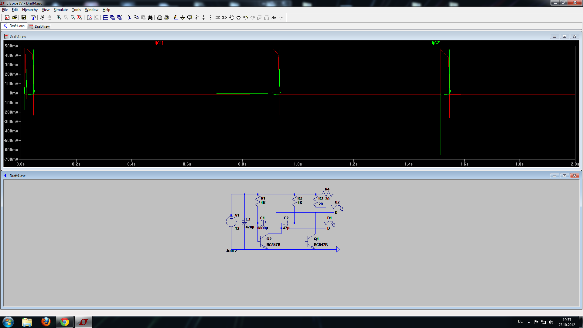

Sebastian F. schrieb: > Und mit den Kondensatoren kann man doch die Blinkdauer einstellen oder > nicht ? Vergrößer mal die Basiswiderstände, damit veränderst du auch die Zeitkonstante. 1k ist recht wenig bei Kondensatoren im µF-Bereich ;) Die meisten bauen anstatt zwei Basiswiderständen ein Poti ein.
#2885391
Eine Simulation ist recht theoretisch. Miss man den Einschaltstrom bzw. den Ladestrom von C3 am Anfang der Simulation. ;-) Die Leitungen hier haben keine Impedanzen und bei Deiner Spannungsquelle hast Du keinen Innenwiderstand angegeben. C3 kannst Du hier also weglassen. 20 Ohm als LED-Vorwiderstand bei 12V ist erst mal ein interessanter Wert, aber was soll's? Es ist ja nur eine Simulation. Interessanter ist die Polung Deiner Elkos. Wichtig ist, erst mal die Schaltung zu verstehen, bevor man mit ihren Bauteilwerten im Simulator experimentiert. Diese Schaltung wird aufgrund ihrer Symmetrie gerne (halbwegs) symmetrisch gezeichnet. Ich habe das mal mit plausiblen Werten aus meiner Kindheitserinnerung angehängt. Überlege Dir, wie herum Du die Elkos polen willst, und warum. Nachtrag: Ich weiß, was Du mit den vielen Transitoren machen kannst: Behalten, immer wieder damit herumexperimentieren und über die Zeit verbrauchen. Irgendwann nimmst Du an einem Samstag Abend den letzten aus dem Schublädchen und brauchst noch welche. Willst Du dann Deinen diskret aufgebauten OP schlachten? ;-)
#2885862
@Philipp: Diese Schaltung sieht schon eher nach Multivibrator aus, und richtig dimensioniert. Zu R1 und R4 kann man dann die LEDs in Serie einfügen, damit man auch was sieht. Zur Zeit simuliere ich gelegentlich auch etwas an dieser Schaltung, variiere mal die Widerstandsverhältnisse an Basis und Kollektor. Die Spannung an der Basis kann man beim Kippen mal beobachten, sie wird schön negativ. Irgendwann kommt man an die Durchbruchspannung U_EB. Die Betriebsspannung sollte daher wohl nicht sehr viel höher gewählt werden. Bei einer Diskussion hier im Forum vor einiger Zeit verwendete jemand diese Schaltung sogar als Zündimpulsgeber für eine KFz-Zündspule. Man kann ja über die Kondensatoren noch das Tastverhältnis variieren. Ähnliche Schaltungen sind bistabile und monostabile Kippschaltung, oder auch der Schmitt-Trigger.

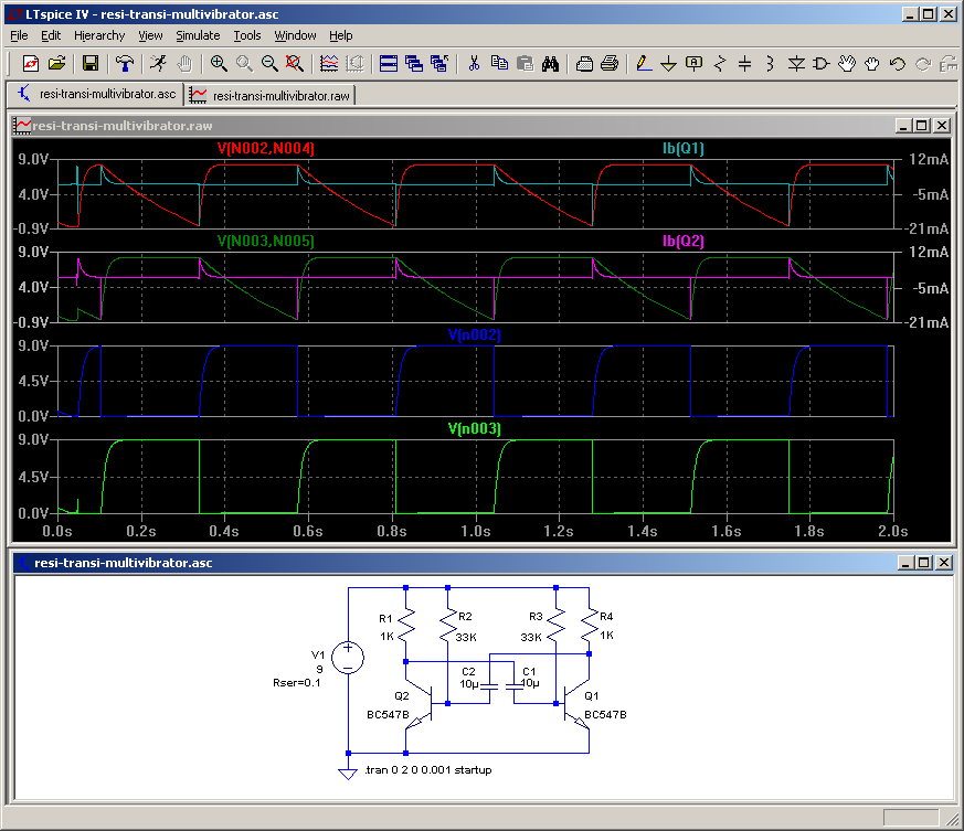

Warum sagt mir eigentlich keiner, dass ich die .raw Datei gepostet hatte? (Macht ja gar keinen Sinn!) Hier die .asc Datei.
Philipp K. schrieb: > Warum sagt mir eigentlich keiner, dass ich die .raw Datei gepostet > hatte? Vielleicht hat es niemanden interessiert/gestoert? > (Macht ja gar keinen Sinn!) > Hier die .asc Datei. Macht das mehr Sinn unter o.a. Voraussetzung? Gruss Michael
Philipp K. schrieb: > Warum sagt mir eigentlich keiner, dass ich die .raw Datei gepostet > hatte? Weil das Simulieren von einem Multivibrator unnötig ist? Der funktioniert nur aufgrund von Bauteiltoleranzen, die kann sowieso niemand vorraussagen ;) Is natürlich ganz nett mal zu sehen, wie sowas aussehen könnte, wens interessiert ;) Gruß Christian
Philipp K. schrieb: > Warum sagt mir eigentlich keiner, dass ich die .raw Datei gepostet > hatte? > (Macht ja gar keinen Sinn!) > Hier die .asc Datei. Musste arbeiten hatte nicht soviel zeit. Jetzt am Wochenende kann ich wieder. Ich dachte auch erst das meine schuld wäre usw.
danke philipp k. aber warum haben deine kondensatoren keine polarität ? ich bin jetzt auf eine idee gekommen was ich machen kann leider weiß ich überhaubt nicht wie . ich würde gerne bei einer mofa die kontaktplättchen weglassen ( öffner zum zünden /geschlossen gegen masse ,mechanisch ein ei an der kurbelwelle ) kann ich das machen mit transitoren und einen reedschalter oder anders?
Sebastian F. schrieb: > danke philipp k. aber warum haben deine kondensatoren keine polarität ? man kann da ja normale nehmen, wenn man später den wert ändert, bleiben es welche ohne polarität. > ich bin jetzt auf eine idee gekommen was ich machen kann leider weiß ich > überhaubt nicht wie . ich würde gerne bei einer mofa die > kontaktplättchen weglassen ( öffner zum zünden /geschlossen gegen masse > ,mechanisch ein ei an der kurbelwelle ) kann ich das machen mit > transitoren und einen reedschalter oder anders? Ich habe absolut nicht verstanden was du damit sagen willst. Was sind Kontaktplättchen? Die Zündkontakte? Nen ei an der Kurbelwelle hab ich noch nie gesehen. vielleicht nochmal im Klartext.

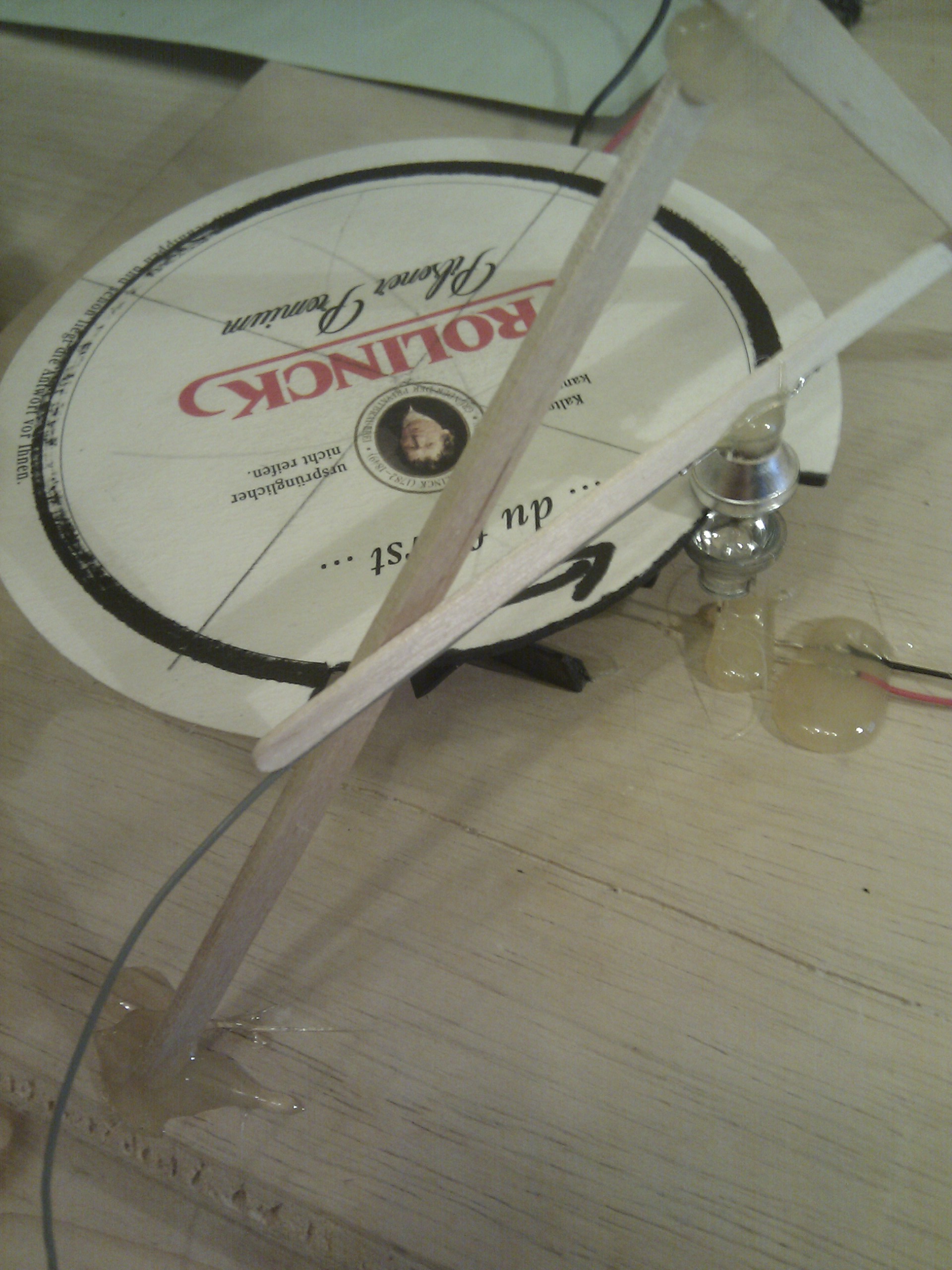

Ich habe was zum testen aufgebaut :D bitte nicht lachen . Oben im Reflektor ist ein Fotowiederstandt und unten die LED . Der Bierdeckel soll das Schwungrad darstellen und die Einkerbung den weißen streifen auf dem Schwungrad . Der Bierdeckel ist auf einem PC-lüfter geklebt so kann ich es rotieren lassen.
#2894939
Sebastian F. schrieb: > :D bitte nicht lachen Ja nee, das ist echt stark, wenn man aus einfachen Hausmitteln was konstruieren kann. Und wenn es ein PC-Lüfter mit Bierdeckel ist. Die Drehzahl dürfte auch ungefähr in den höheren Drehzahlbereich des Mopeds fallen. Es wäre noch zu klären, ob ein Fotowiderstand nicht sehr träge reagiert. Mir sind sie jedenfalls so bekannt. Was hatte man da: Cadmiumsulfid. Dann müßtest du doch auf eine schnellere Fotodiode oder Fototransistor umschwenken. Jetzt müßtest du bei Lüfterrotation ja Impulse bekommen, wenn die LED dauerhaft brennt, und der Lichtsensor über einen Widerstand an Spannung hängt, dazwischen ein Oszi. Was ich weiter oben mal mit dem weißen Farbstrich an der Keilriemenschreibe beschrieb: Dort waren Geber und Sensor nebeneinander montiert, daß sie in die selbe Richtung zeigen. Die LED strahlt auf die Keilriemenscheibe, und der weiße Strich wirft das Licht in ungefähr die selbe Richtung zurück. Es gibt jedenfalls eine kurze Helligkeitsänderung pro Umdrehung. Wenn sich da jetzt was tut, mit dem Bierdeckel, dann bedarf es nur noch einer Verstärkerschaltung mit Impulsformer, und der Zündspule.
Danke ,ja ich mach da horizontal schwarzen kraton herrum mit einem weißem streifen. ich hab gleich Feierabend und komm bei conrad vorbei , bekomm ich die Foto LED s für 2,10€ ? Mit dem handy schreiben ist kompliziert
