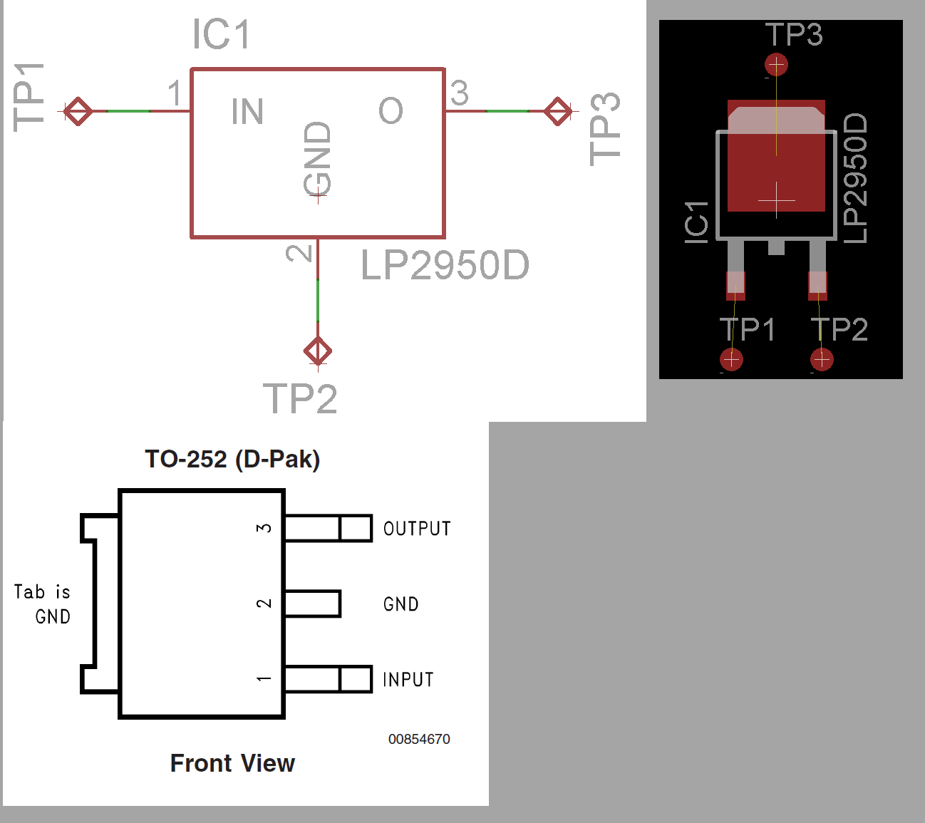

Guten Morgen,
kann es sein, dass das Bauteil LP2950CDT-5.0 im DPAK Gehäuse von
National Semiconductor einen falsche Pinbelegung hat (Eagle 6.2.0)? Auf
dem Tab liegt bei mir Vcc und nicht wie im Datenblatt GND.
Gibt es irgend ein halbwegs kompatibles Bauteil (3.3V LDO) mit dem eagle
footprint
Arndt
Das kann schon mal vorkommen. Welche Bibliothek verwendest du denn?
> footprint
Ja, z.B. den LP2950CDT-5.0 im DPAK Gehäuse. Du mußt nur die Pinbelegung
mit dem Bibliothekseditor anpassen ;-)

Ich weiss, der Thread ist uralt, aber da ich den Regler selber gerade
brauch:
Das Teil ist richtig in der Eagle-Lib, da in den Datenblättern immer der
Bottom-View angegeben wird - man schaut also von unten drauf.
Gruß Peter
In den meisten Datenblättern steht drin, ob es bottom- oder topview ist,
oder es geht aus einer korrekten Zeichnung hervor.
Das Teil ist imo immer noch falsch. Aber wenn du recht hast, hau den
Saft drauf...
