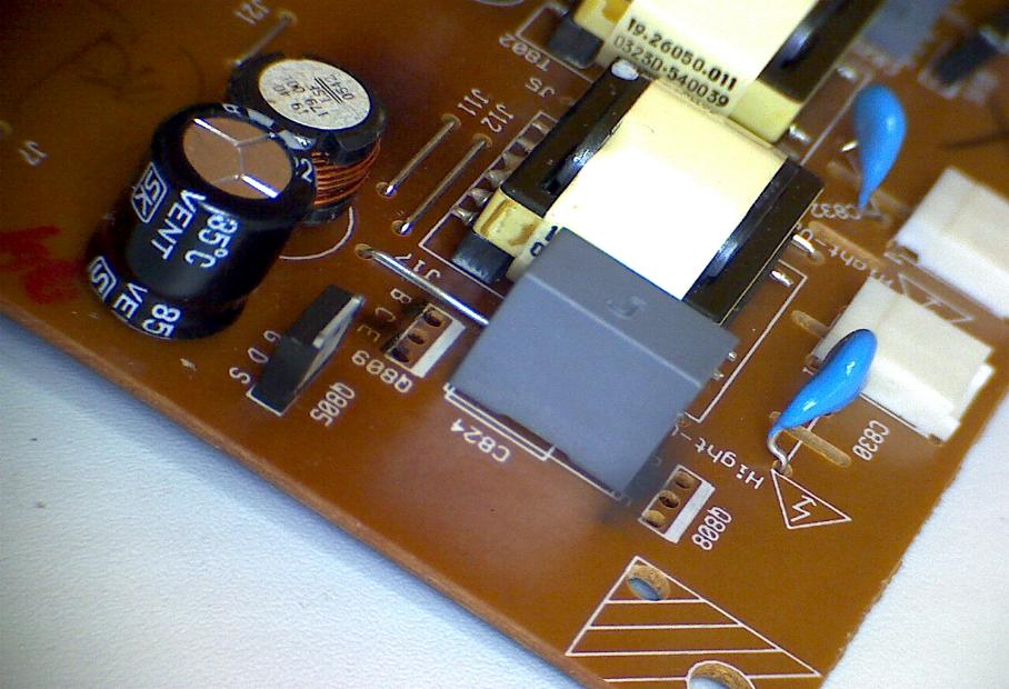

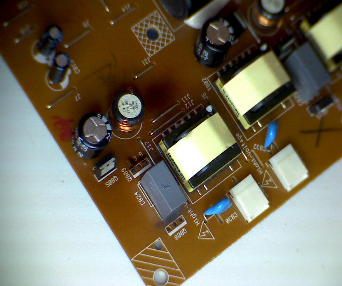

ich habe hier einen defekten Monitor HP 1940.

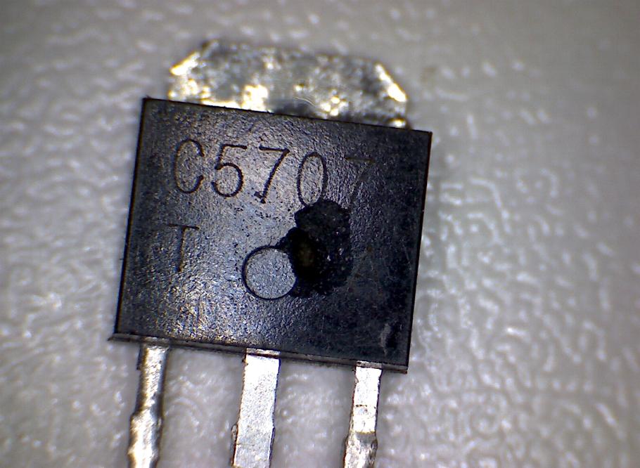

Den Fehler den ich gefunden habe (2 x Transistor 5707 Q808+Q809 beim
Inverter defekt) habe ich behoben und 2 neue Transistoren eingebaut.
Monitor funktioniert, aber nur ca. 12 Stunden. Danach verabschieden sich
die beiden Transistoren mit einem hörbaren " P f f f f f f t t t" :-)
Hat jemand mit so etwas Erfahrung gesammelt und kann mir einen Hinweis
geben woran das noch liegen könnte?
P.S. Den Elko links im Bild habe ich ebenfalls erneuert (220µF)
Gruß  Peter

Tausch mal den Kondensator mit aus, der zwischen den Transistoren
verbaut ist und kontrollier alles auf kalte Lötstellen.
Alternativ könnte man auch leistungsstärkere Transistoren einbauen, kann
aber genauso gut ein Defekt des Trafos oder irgendwas an den Röhren
sein, was diesen zu größerer Leistungsaufnahme verhilft.
Persönliche Seite #2881556
Erneuere alle Elkos auf dem Board. Bitte LowESR Typen verwenden.
Kontrolliere mal alle Lötstellen. Speziell die Lötstellen der
Transistoren und Übertrager sind fehleranfällig.
Gast #2882145
Dann kannst Du die blauen (C830, C832) auch gleich mittauschen, sie sind
ebenfalls frequenz- und strombestimmend.
Sind die Lampen (CCFL) schon verbraucht? Kann auch die Ursache sein,
wenn keine adäquate Schutzschaltung vorgesehen ist.
Die Transistoren sind 2SC5707.
Stimmt die DC (Versorgung) / Ripple  evtl. auch die Cs im Netzteil
prüfen.
Und beschreibe bitte die Ursache, wenn Du den Fehler gefunden hast.
