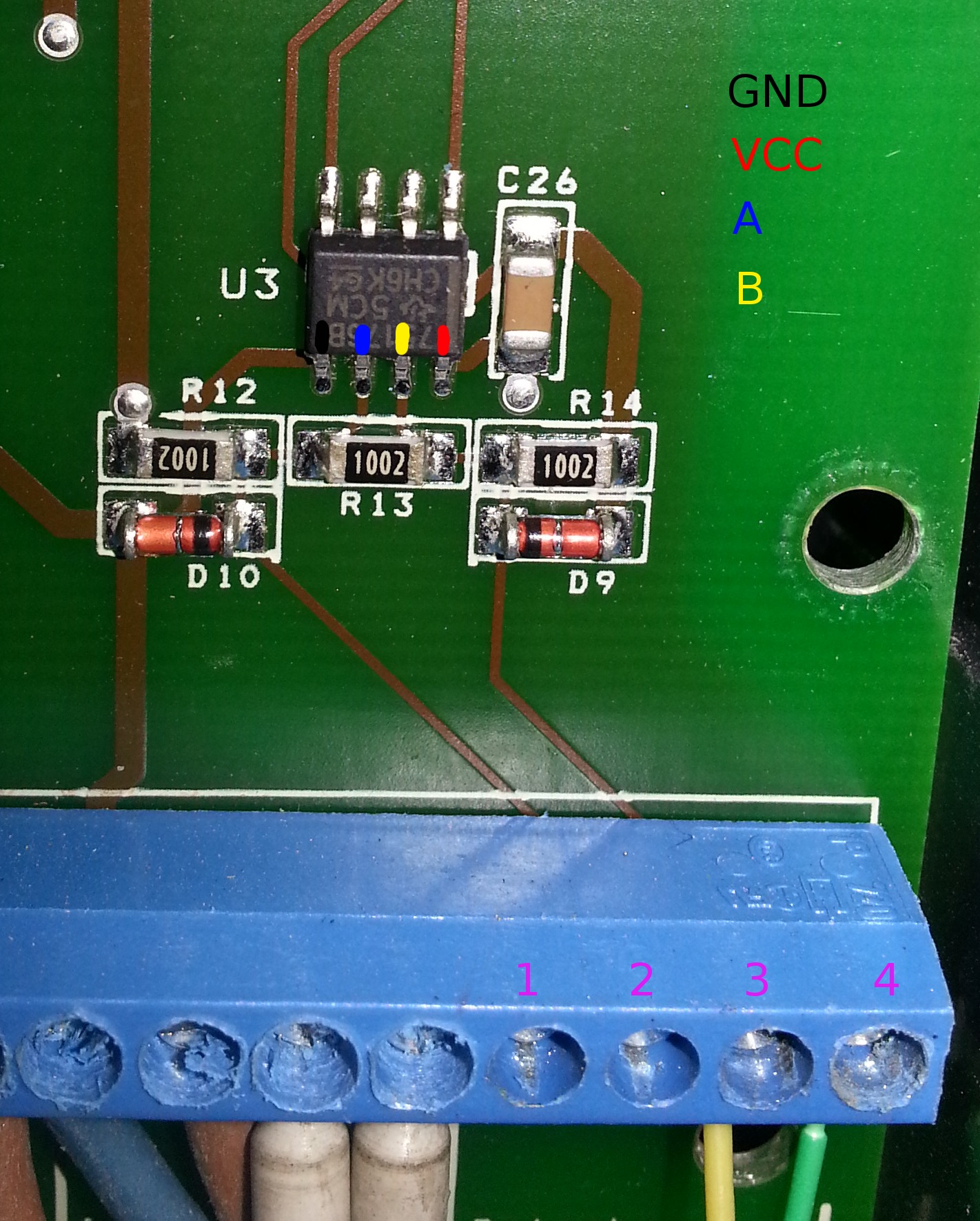

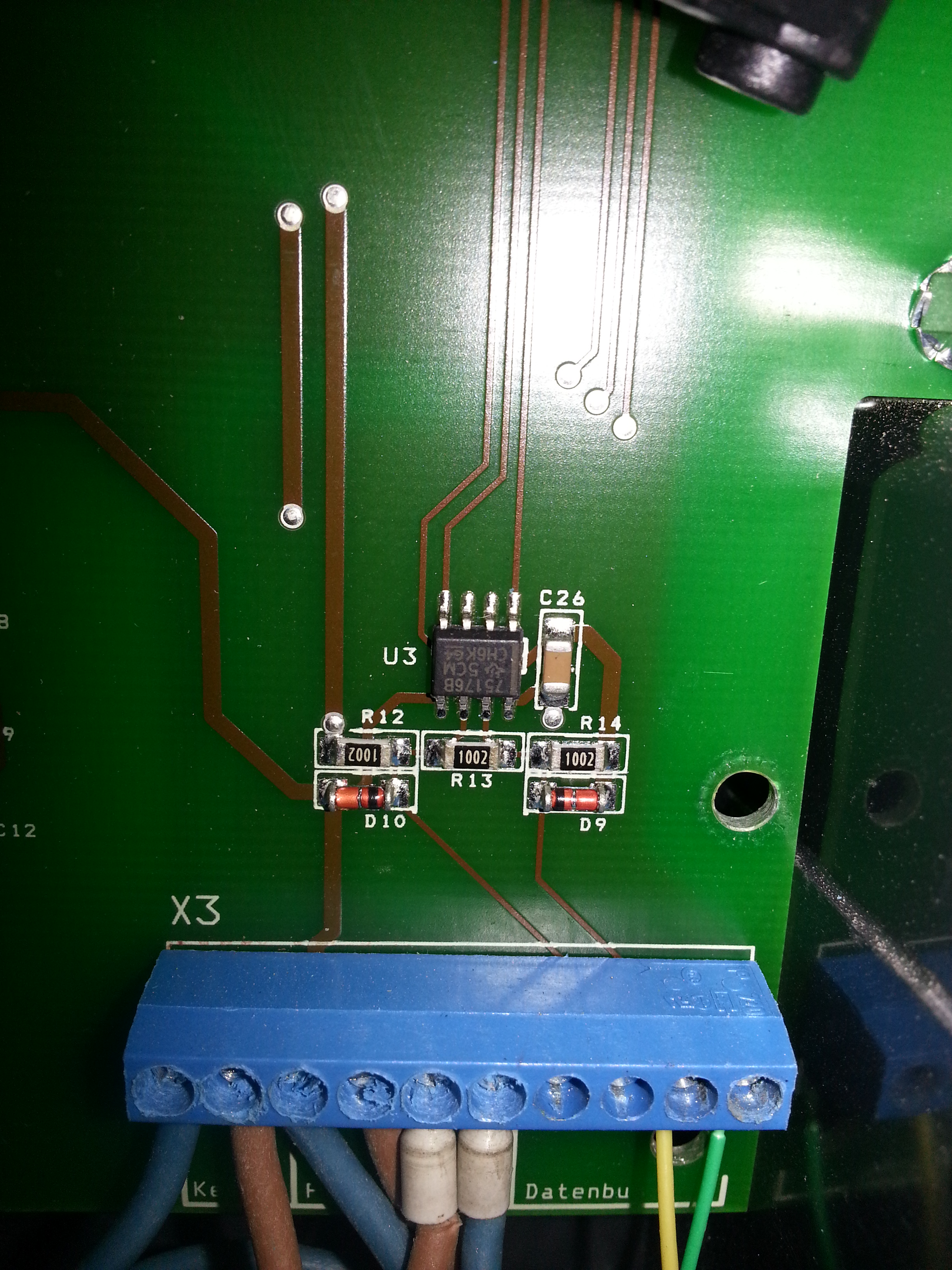

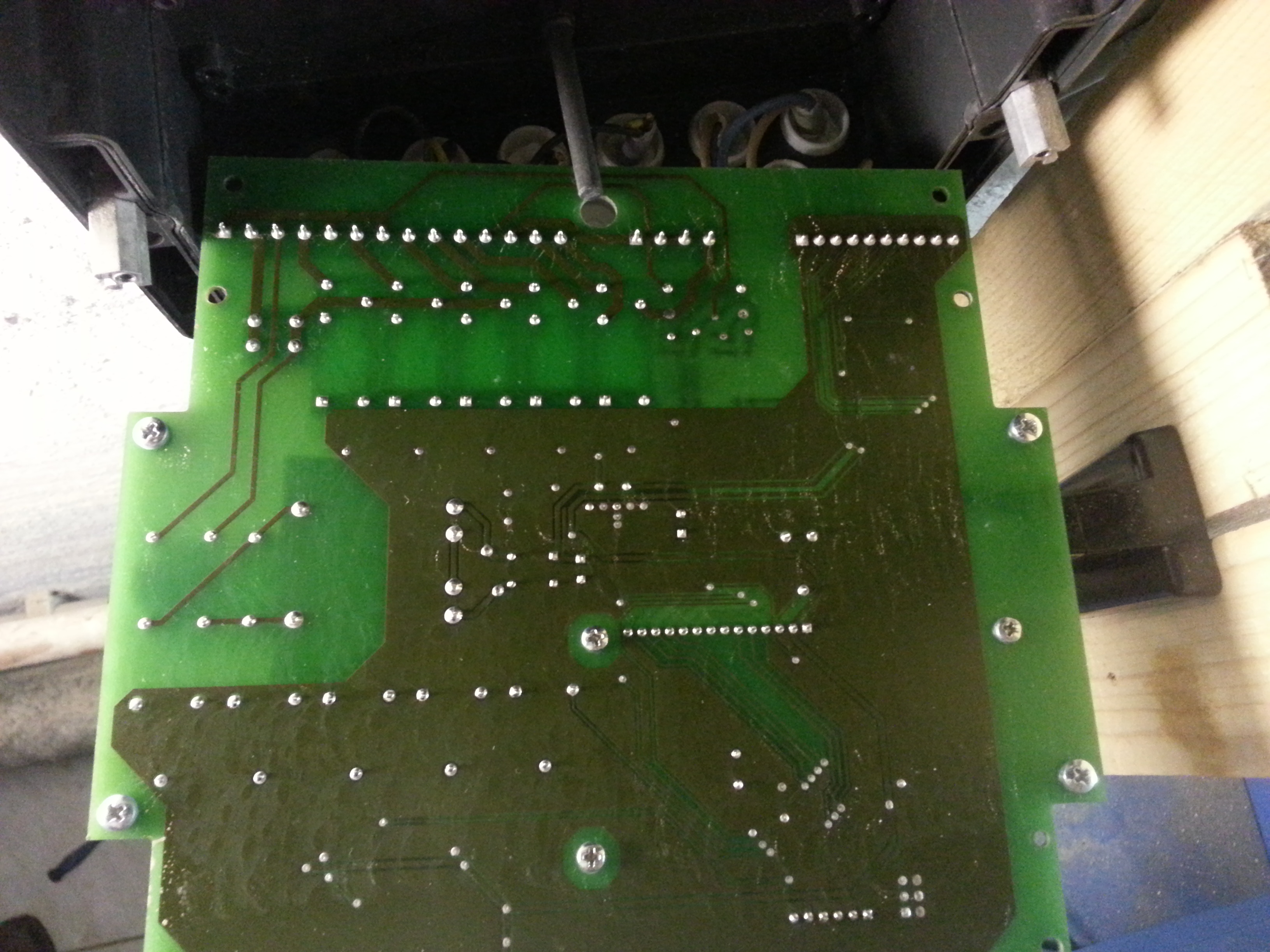

Ich habe auf der Platine einen 75176B CHIP gefunden und dann darauf
geschlossen das es sich um RS485/422 handeln muss.

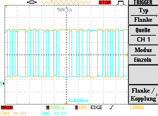

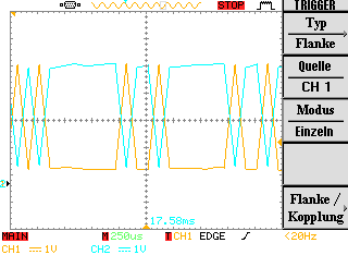

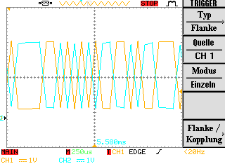

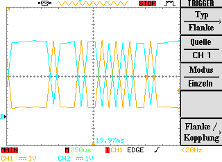

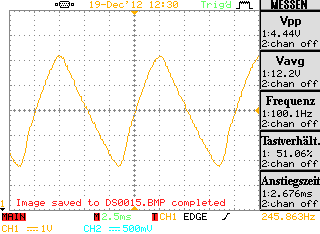

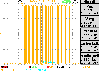

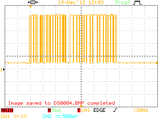

Nun habe ich mir heute mal ein Digitales Osziloskop organisiert weil ich
dachte man könnte ganz einfach die Baudrate berechnen und alles würde
einfacher werden.
Mit dem Oszi habe ich mehere Bilder gespeichert.
als Bild aufgezeichnet
Mit der erkenntnis das zwischen PIN 3 und 2 auch irgendwie daten kommen
habe ich dann mal meinen USB 2 RS485/422 angeschlossen, auch wieder nix
wenn ich R+ und R- angeklemme. Wenn ich aber R+ als PIN 3 und PIN 2 als
GND dann kommen auch Daten in Hterm.
Ich bin mitlerweile ganz schön überfragt, weil ich wie gesagt wenn ich
den PIN 3 blanko an HTherm als R+ anschliesse - Daten kriege
und mit PIN 4 als R- kommt gar nix mehr.
hat jemand eine IDEE.
vielleicht könnt ihr mir mit der Auswertung der Bilder helfen.
Ich habe auch noch die Platine fotografiert und mit angehangen.
Gruss Micha

von Karlo (Gast)
Hättest mal lieber in einen passenden Schraubendreher investiert ;-).
Sieht ja schlimm aus ....

Nein! Musst du nochmal messen und dann rs485 +/- über Ground auf einem
Bild und die Zeit der Flanken messen.
von Patrick (Gast)
Sorry, irgendwie verstehe ich Dein Problem nicht...
- Schaltplan herauszeichnen, Polarität und Zuordnung der Datenleitungen
aus dem Datenblatt des 75176 entnehmen
- Schaltplan hier posten, da mir die Teile R12, R14, D9 und D10 auf der
Platine etwas "merkwürdig" (im Sinne eines nicht standardkonformen
EIA-485-Busses) vorkommen
- Bildformate beachten

von Karlo (Gast)
Die Dioden sind okay, nur wurde der Bus mit 3x 10K terminiert und nicht
mit 680 - 120 - 680. Im Bild ist Links A und rechts B.
Wenn du überhaupt was messen willst solltest du mal den Ground an deinen
Adapter anschließen, wenn der überhaupt noch funktioniert ...
Und schau mal wo denn nun die 24V rumfliegen ...

2 Tastköpfe:
GND -> GND Tastkopf 1 und 2
A -> Tastkopf 1
B -> Tastkopf 2
Hast du kein Multimeter für die 12V bzw. 24V?

von elkrasso (Gast)
also mit durchgangsprüfer durchgemessen
1 gar nix
2 A
3 B
4 GND
das heisst 1 und  4 müssten für die Stromversorgung von der Fernanzeige
sein
bekomme aber bloss 14V

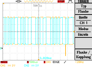

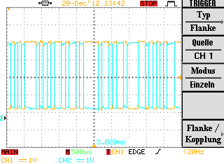

Karlo schrieb:
>       Ich habe dir mal etwas gemalt damit das nicht so ein durcheinander wird.
> Du könntest jetzt mal mit einem Durchgangsprüfer bei AUSGESCHALTETER
> Heizung schauen wo an der Klemme GND  A  B liegt. Wenn du das bestimmt
> hast, misst du mit dem Multimeter am GND und dem verbleibenden Pin die
> Versorgungsspannung.

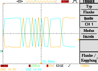

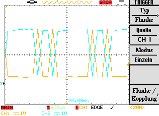

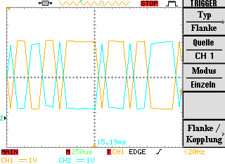

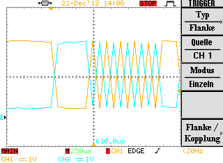

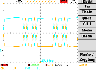

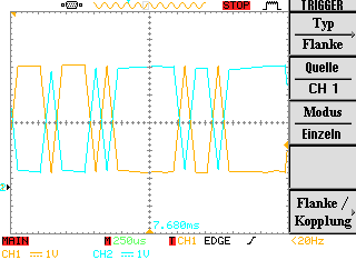

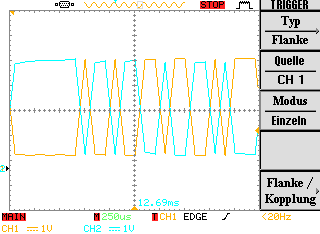

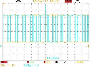

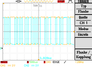

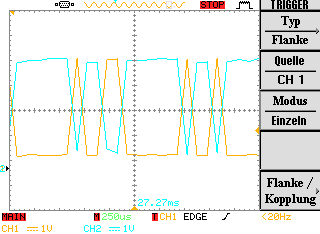

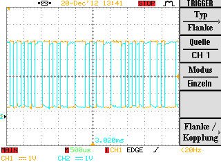

Karlo ich habe jetzt mal bilder mit dem oszi gemacht, so wie du es mir
beschrieben hast.
von Karlo (Gast)
> beschrieben hast.
Das sieht sehr gut aus! Ein Signal ist zum anderen immer invertiert.
Gut dann ist die Versorgung 14V, ist ja kein Problem.

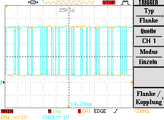

Was sind diese 14.28mS im Bild, ist etwas schwer zu erkennen ...
von elkrasso (Gast)
Hallo Karlo,
das ist die Position an der ich bin von dem getriggerten.

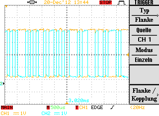

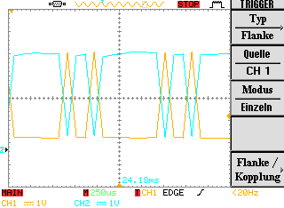

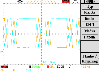

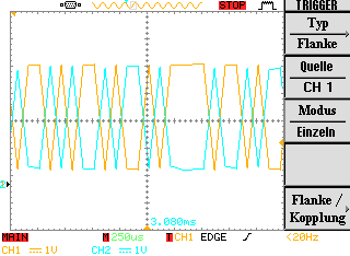

von Karlo (Gast)
Könntest du mal die Breite von so einem schmalen Impuls messen?
von elkrasso (Gast)
Karlo
so ?
von Karlo (Gast)
Ja, also das kurze Signal ist etwa 100uS breit, das sind dann:
1/100uS = 10000Baud. Nicht unbedingt UART tauglich. Du könntest mal
9600Baud probieren.

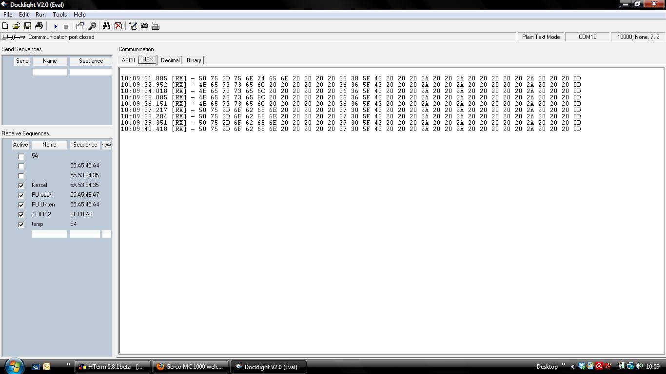

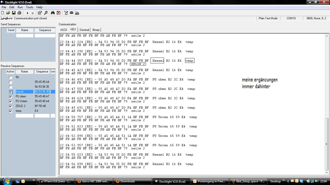

die frage ist für mich allerdings noch. parität ich denke das ist SPACE
oder ?
Die BITanzahl und stopbits..
von Karlo (Gast)
8n2 evtl.
von elkrasso (Gast)

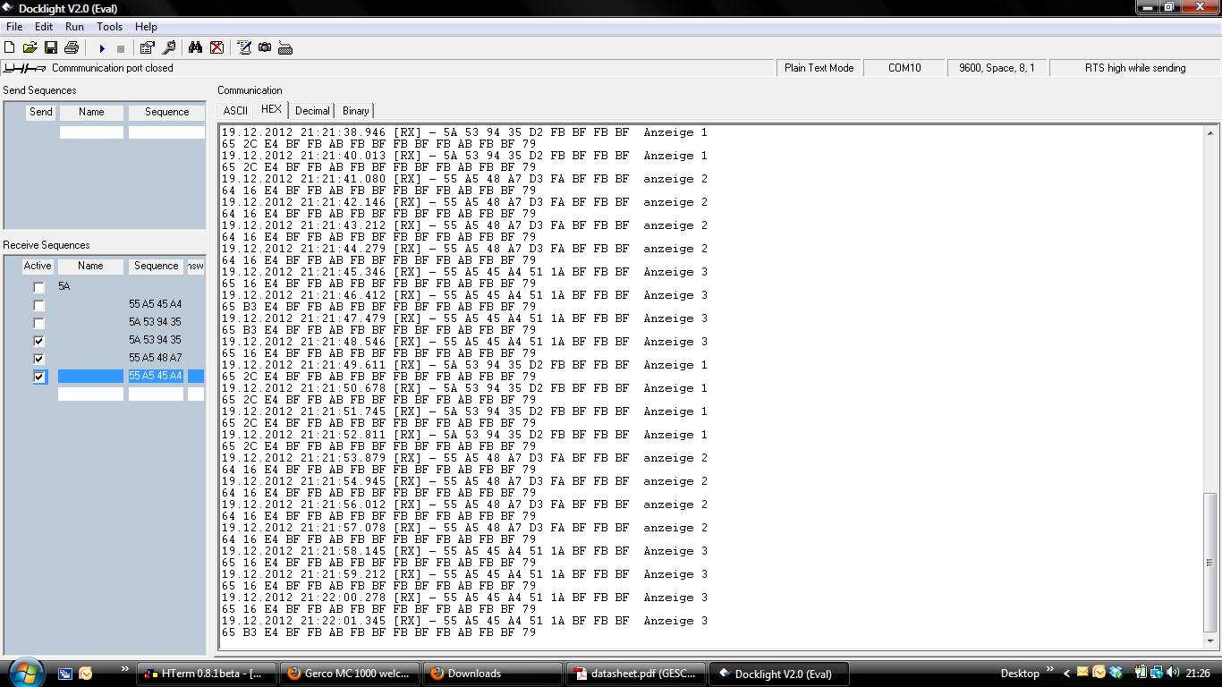

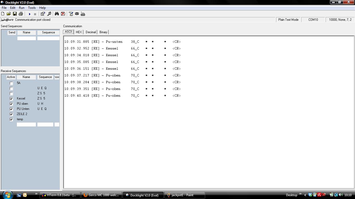

habe schon mal eine weile rumgespielt.
bin jetzt auf 9600 baud, 8 bit, 1 stop und auf mark oder space bekomme
ich immer 3x relativ gleiche daten.

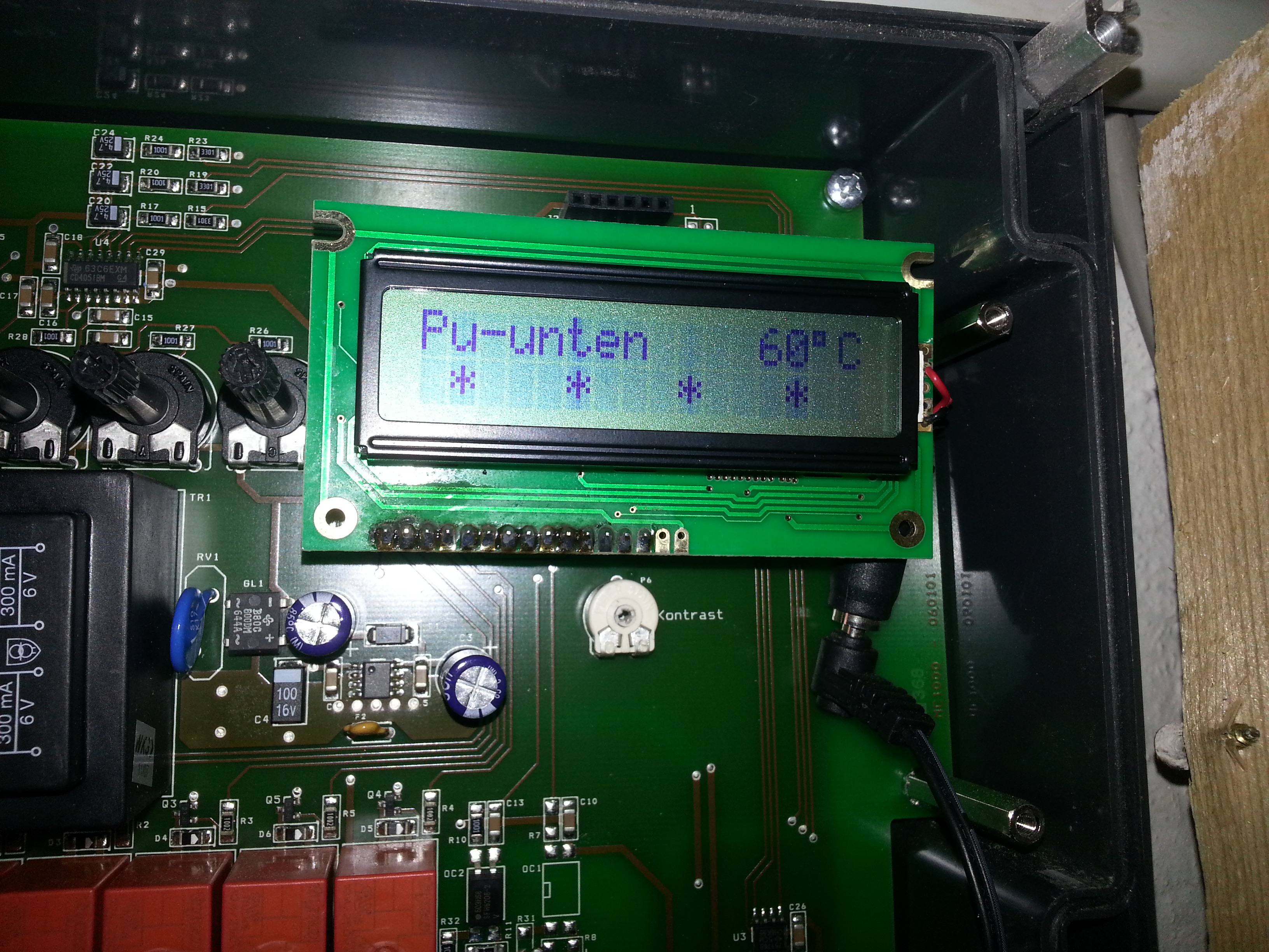

das display ändert alle paar sekunden seine anzeige auf
Kessel    00°C
PU-oben   00°C
PU-unten  00°C
und in der zweiten Zeile zeigt es mit sternchen * schaltzustände an
also meinetwegen immer gleichbleibend         *
das ändert sich alle paar sekunden. ich habe mal die 3 verschiedenen
anzeigen in docklight markiert. bis E4 müsste dann die angezeigte
temperatur stehen und danach die zweite zeile beginnen mit den
anzeigenen sternchen :D
jetzt brauch ich nur noch ein terminal programm wo ich jedem HEX bereich
etwas sagen kann was er wirklich ist. also zum entschlüsseln so gesehen.

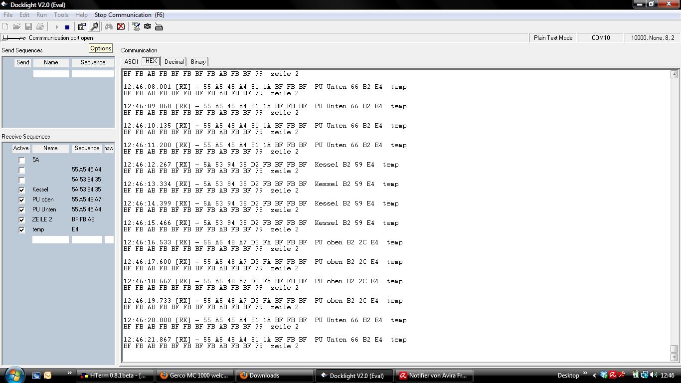

von Karlo (Gast)
Die Daten sehen komisch aus ;-). Was bekommst du bei 8n2?
von elkrasso (Gast)
hallo karlo,
erstmal danke für die viele Hilfe,
jetzt also 8 bit, 2 stop, none
ich hab schonmal kommentare einfügen lassen wenn immer das gleiche
kommt.
Kessel,PU-oben,Pu-Unten habe ich am Display abgelesen immer wenn sich am
display etwas geändert hat hat sich auch dort der Bereich vorne
geändert. AB E4 ist alles gleich. also ist das Zeile 2. es sei denn ich
ändere dort einen Schaltzustand. dann ändert sich zwei Sterne.
was mir noch rätselhaft ist ist die temperatur.
da müssten die 2 HEX die temp sein und das "E4" ein Zeichen für "°C"
von Karlo (Gast)
Da stimmt was nicht, kannst du auf 10000 Baud umstellen?
Was ist auf der Displayeinheit noch verbaut? Evtl. eine CPU????
Es wäre mal ganz hilfreich wenn du mit dem Oszi. nochmal messen
könntest. Es sollte unbedingt der Anfang einer bekannten Nachricht sein,
also eine bei der du nachvollziehen kannst welche Anzeige sich ändert
und auf dem Bild sollte man die Bits auszählen können (gehen die Bilder
auch in einer höheren Auflösung???). Wäre nicht schlecht wenn man die
ersten 2-3Bytes erkennen könnte.
Ich gehe mal davon aus, das der Text direkt auf das Display geschrieben
wird und du den oder ähnlich auch in den Nachrichten sehen solltest.

Ist gar nicht so einfach mit einem oszi da Daten einzufangen die man
kennt. Die Nachrichten  sindm mir nicht bekannt die übermittelt werden.
Ich kann bloss ablesen was auf dem Display steht. Das ändert sich ja
alle 3 Sekunden.  Aber auf dem normalerweise an dem datenbus
angeschlossenen Display soll das gleiche stehen.

Single Trigger/Shot? Da sollte dann immer der Anfang einer Nachricht
auftauchen. Werden noch andere Daten gesendet oder sind das die
einzigen, die aus deinem Log????
elkrasso schrieb:
> Also denkst du der Text müsste sich mit den richtigen Einstellungen
> direkt in ansi auflösen  ?
Die Nachrichtenlänge sieht so aus. Evlt. dekodiert der PIC die Daten, da
ist es aber einfacher nochmal mit dem Oszi. messen und schauen was genau
auf dem Bus anliegt. Die jetzigen Daten sehen irgendwie verschoben aus:
0x5A - 01011010
sollte sein (K)
0x4B - 01001011
0x53 - 01010011
sollte sein (e)
0x65 - 01100101
Das sind aber nur Vermutungen ...

Nochmal eine andere Frage, du hast jetzt 3 Leitungen (GND,A,B) an deinem
Adapter oder?
Wenn ein Bit 100us lang ist, dann pro Byte etwa 11Bit also 1,1ms. Wenn
man 4-5ms noch erkennen kann ist es gut, also eine Auflösung von 500uS.
Schau mal ob das passt, evtl. auch etwas weniger.
von elkrasso (Gast)
Hallo Karlo,
Ich habe jetzt mal noch ein paar bilder gemacht,
einmal ein bild mit baudrate 10000 in docklight eingestellt.
und dann habe ich mit dem oszi noch bilder gemacht, im Bildnamen steht
was zu dem Zeitpunkt des einzel-triggers auf dem display zu lesen war.
ich hoffe das timing hat gestimmt
also es stand
Kessel   63°C
PU-oben   68°C
PU-unten   36°C
gruss elkrasso
von Karlo (Gast)
Deine Empfangenen Daten kann ich in den Oszi.-Bildern nicht finden ...
von elkrasso (Gast)
hm also ich habe immer wenn das display sich geändert hat den modus auf
einzeltrigger gesetzt.
das heisst er müsste doch dort da sich die anzeige nur alle 3 sekunden
ändert die daten anzeigen oder?
wie weiter ?
von Karlo (Gast)
Ich habe die Bits aus den Oszi. Bildern genommen und bin über die Daten
geshiftet um mir die Bytes zu erzeugen (invertiert/nicht invertiert).
Die Bytes die du empfangen hast kann ich dort nicht erkennen.
Kannst du mal schauen ob die Auflösung am Oszi. richtig eingestellt ist?
Dann könntest du nochmal ein Bild von A oder B und der UART TX auf dem
anderen Kanal machen. Versuch mal bitte die Kanäle untereinander
anzuzeigen und nicht aufeinander.
von elkrasso (Gast)
Hi.
Also Kanäle untereinander anzeigen heisst doch einfach die Position zu
verschieben oder ?
Ich glaube das es nicht ansi ist. Sondern das die für verschiedene hex
eigene Daten hinterlegt haben im pic
Gruss micha
von elkrasso (Gast)
Hallo Karlo,
ich habe jetzt mal 2,5ms getriggert und dann auf 250us umgestellt und
davon screens gemacht
gruss Micha
von Karlo (Gast)
Ja, mhh. Wie gesagt, mich würde mal interessieren wie z.b. A und die
UART Daten aussehen. Die sollten identisch sein.

von elkrasso (Gast)
Hallo Karlo,
vielen lieben dank für deine viele Hilfe. der Jackpot ist geknackt.
Ich habe ein bisschen gespielt. 10000baud, 7bit, none und 2 stop und
siehe da es kommt in ansi klartext.
und an dem usb2rs422/rs485 muss an r+ und r- angeschlossen werden..
DANKE!
