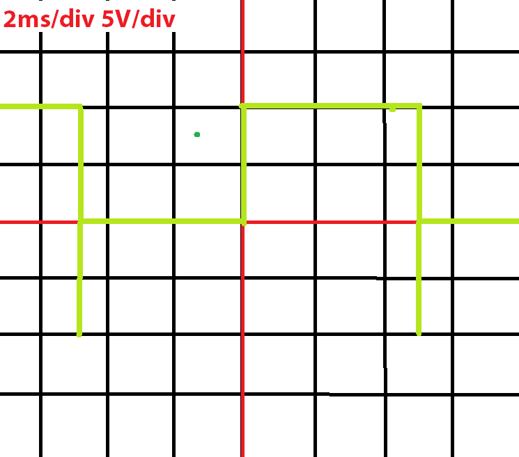

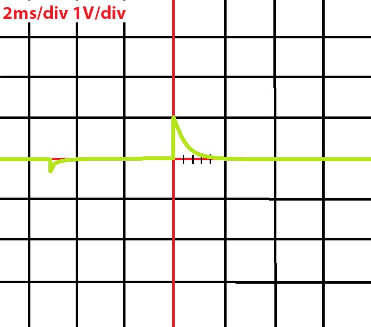

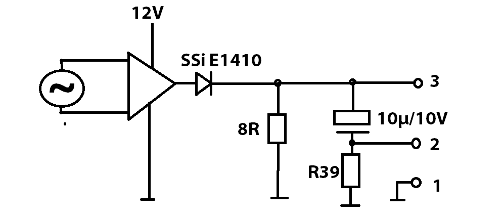

im Anhang drei "wunderschöne Zeichnungen". Schaltung laut Plan,
Messergebnisse mal nachgezeichnet.
Wie bekomme ich raus, ob das Low-ESR Kondensatoren sind? Es müssten
welche sein, aber bei den SMD-Dingern steht ja nichts gehaltvolles
aufgedruckt.
Spitzenstrom durch den Kondensator waren dann 2,5 Ampere. Das Teil hat
ordentlich gepfiffen. Warm wurde er nicht.
Gibt es eine Möglichkeit, das Teil auszumessen? Bei 19kHz des geplanten
Schaltreglers ist der Verstärker in die Knie gegangen.

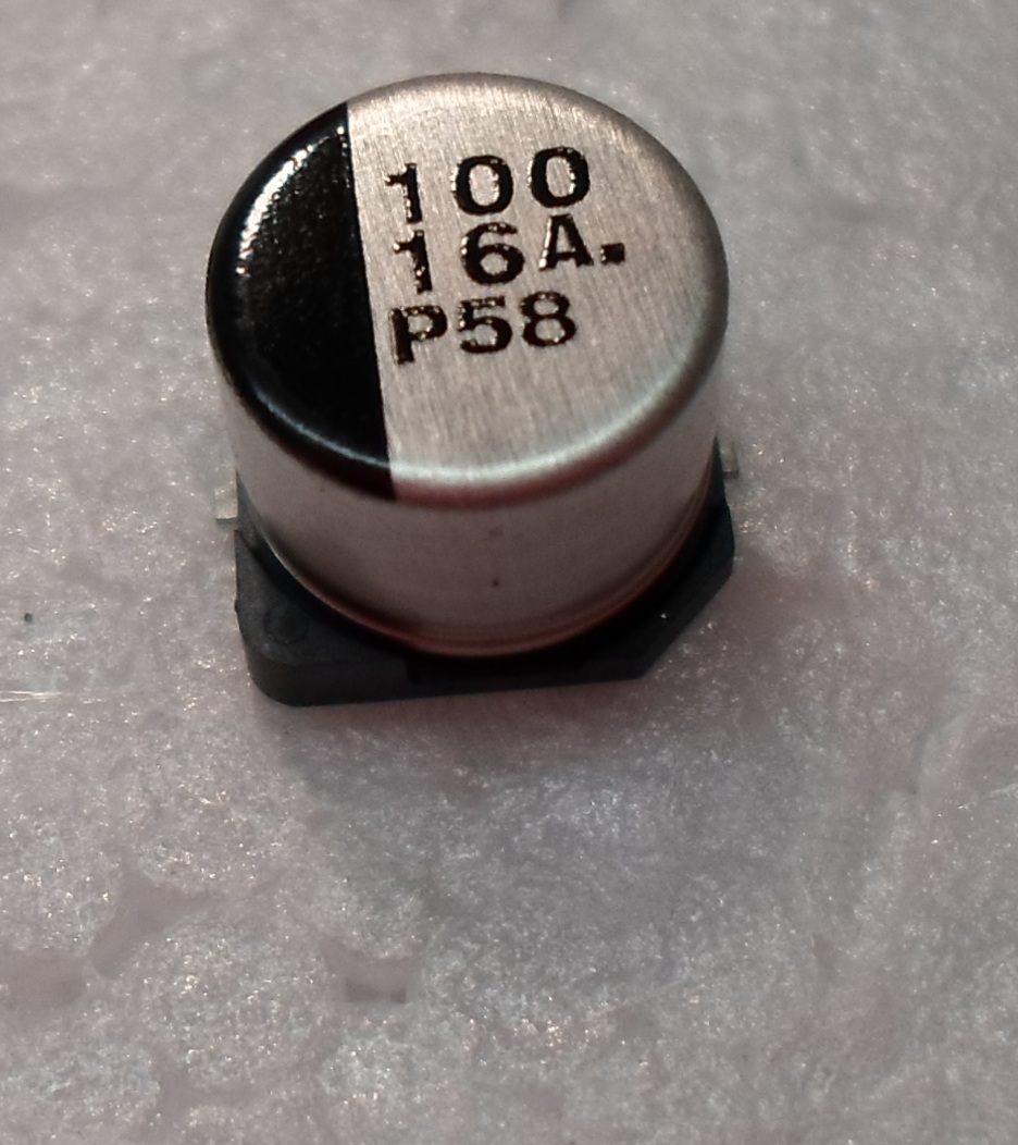

>aufgedruckt.
Und bei bedrahteten Elkos ersetzt der Aufdruck das Datenblatt?
Mit deiner Messung wirst du keine verwertbaren Daten erhalten, z.B.
Alterung und Temperaturverhalten kannst du so einfach gar nicht
ermitteln. Mach es wie jeder andere auch: Bauteil identifizieren und ins
Datenblatt schauen.
OP #2882574
Elko wie im Anhang. Laut Bezeichnung müsste es die A-Serie sein
http://industrial.panasonic.com/www-data/pdf/ABA0000/ABA0000CE60.pdf
Leider sind die Elkos allerdings RoHS-konform (schwarzer Punkt hinterm
A). Davon ist im Datenblatt hingegen nicht die Rede. Dann ist es
entweder ein anderer Kondensator, oder das Datenblatt ist veraltet.
Immerhin wird auf einen neuen Typ verwiesen.
