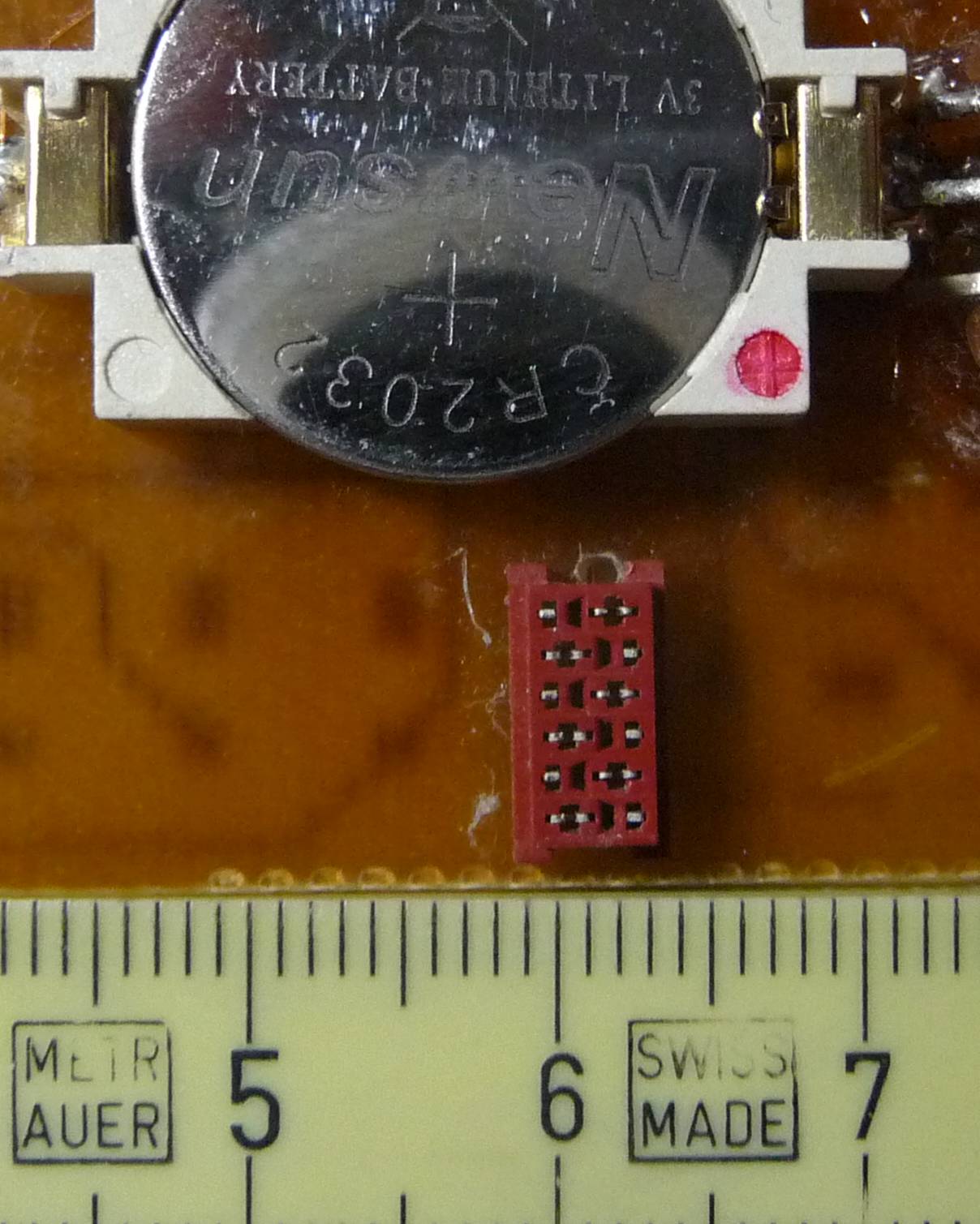

von piccer (Gast)
Hier mal ein Photo mit einem Micromatch-Anschluss (ist der
ICSP-Programmier-Anschluss von einem PIC). Der Molex
http://de.rs-online.com/web/p/leiterplatten-header/0406669/ ist aber
noch kleiner (gut 5mm vs. 10mm bei MM)
