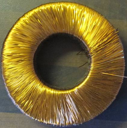

Ich habe neulich auf dem E-Schrotthaufen im Hof meines Elektrikers einen
bewickelten Ringkern gefunden, den ich mitnehmen durfte. Seiner Aussage
nach hatte der einen Kurzschluss und weil ich das Ganze ohne näheres
Hinsehen für einen Trafo hielt, fragte ich nicht weiter nach, was das
sei.
Zu Hause habe ich dann erst mal jede Menge Plastikband abgewickelt und
gesehen, dass das Teil nur 1 Wicklung hat. (Der Kurze war auf der
Bei dieser Wicklung sind die Windungen schief, und zwar auf der Ober-
und Unterseite symmetrisch, also z.B. im Bild auf 12 Uhr auf der
Oberseite von innen rechts nach außen links, außen senkrecht herunter,
dort wieder nach innen rechts (immer noch von oben gesehen) und innen
hoch zum Ausgangspunkt.
Was könnte das für ein Teil sein? Ein DC-Einschaltstrombegrenzer?
Wie kommt so etwas auf den E-Schrott eines Dorfelektrikers?
Was hat es mit den schiefen Windungen auf sich? Hat das einen
physikalischen Hintergrund oder ist das das Ergebnis eines
minderwertigen Fertigungsprozesses?
Das Teil hat einen Durchmesser von 10cm, einen Innendurchmesser von
4,5cm und eine Höhe von 3 cm und wiegt 1325g. Der Draht ist etwa 0,5mm
stark. Mein Multimeter misst eine Induktivität von 760mH. Zwischen
Plasikfolie und Wicklung war eine Termosicherung wie auf dem 2. Bild.

Die schiefe Wicklung ist einfach auf die Art der Wickelmaschine zurück
zu führen. Sieht nach einem Schnellläufer aus. Wir nutzen solche
Ringkernspulen mit nur einer Wicklung als Sekundärseite von
Mittelspannungs-Stromwandlern.
Könnte also auch ein Stromwandler sein, wo der Kunde selbst die Primär
stellt, aber da hättest du eig nen Leistungsschild drauf haben müssen.
MfG Dennis
Gast #2883879
Das ist einfach nur ne Ringkerndrossel, vermutlich zwischen 230Vac und
irgend ner Entladungslampe geschaltet. Gar nicht sowas Seltenes...die
schiefe Wicklung resultiert aus einer zu großen Ringkern-Wickelmaschine
(Vorratsring zu breit, seitliches Herausführen des CUL-Drahts)
