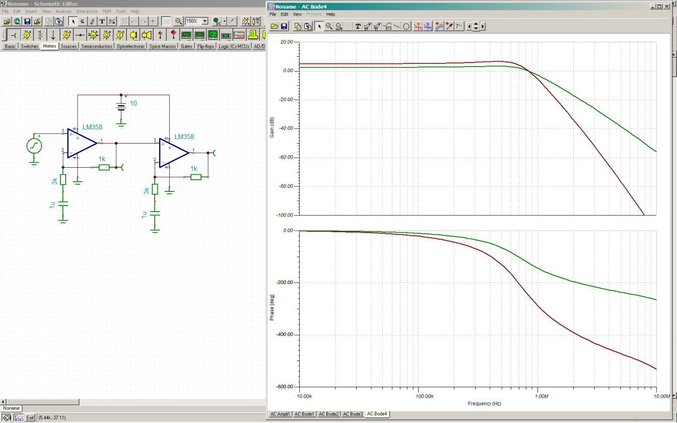

Gast #2888530
> Ist der OPV schnell genug, um 760KHz cutoff Frequenz zu erreichen?
Naja eigentlich nicht, wenn man es korrekt machen will, aber es gibt
auch mit dem LM358 einen Weg. Da das Ding ja etwa 1MHz fT hat, kann man
den einfach etwas mehr als 1 verstärken lassen und den natürlichen
Frequenzgang des LM358 als Filter nehmen. Im angehängten Bild mal ein
TP-Filter 6. Ordnung, wie man am Phasengang leicht sehen kann. Mit den
3k-Widerständen kann man etwas mit der Grenzfrequenz und dem
Übergangsverhalten spielen.

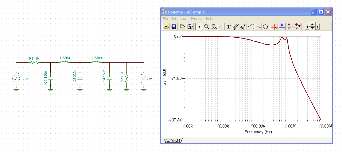

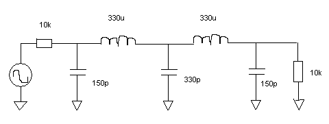

ich nochmal:
Danke fuer die vielen Beitraege. Nach laengerer Selbstfindungs-Phase
werde ich ueber das WoE doch mal probieren, einen LC Lowpass Filter
zu bauen. 330u Fest-Induktivitaeten habe ich naemlich in der Bastel-
Kiste gefunden.
Anbei mein Ansatz, alle Ls und Cs sind im Bastelraum griffbereit ...
Sorry, moechte nicht als beratungs-resistent rueberkommen. Das OpAmp
Thema werde ich vielleicht auch noch ausprobieren ... nur des Lernen
wegens. Wenn alles immer gleich klappt, waere es ja langweilig.

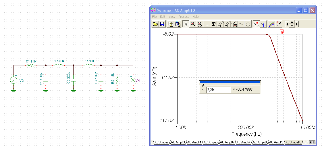

#2889022
>ich bin mir nicht sicher, wie ich die x Achse in Deiner Grafik lesen
>muss.
Das ist die Frequenz in logarithmischer Skalierung. Die Striche meinen
beispielsweise 100kHz, 200kHz, 300kHz, usw. bis 1MHz. Dann 1MHz, 2MHz,
3MHz usw. bis 10MHz.
>Ausgangs-Pegel ist nicht kritisch, da der DDS ja am Anfang der ganzen
>Signal-Kette steht. Hauptsache ist das Frequenzen groesser ~760kHz stark
>bedaempft werden.
Ja, aber du willst die Nutzsignale ja nicht verzerren, oder? Dafür
brauchst du in der Regel eine glatten Frequenzgang im
Signalfrequenzbereich, in deinem Fall also bis 760kHz.
Gast #2889033
Danke, Kai.
Das Ausgangssignal wird sich nur im Bereich von 700 .. 760kHz bewegen.
Die Frequenz ist auch zeitlich stabil, sie wird nur von Hand (langsam)
geaendert.
Mit welcher Software simulierst Du?
Gast #2889635
Danke an alle, die mich in Richtung klassischen LC Tiefpass geschubst
haben: Ich habe den Filter wie oben skizziert, aufgebaut und es klappt.
Spektrale Reinheit werde ich mir naechste Woche mit einer FFT auf einem
digitalen Speicher-Scope in der Firma ansehen.
Danke nochmals!!!
