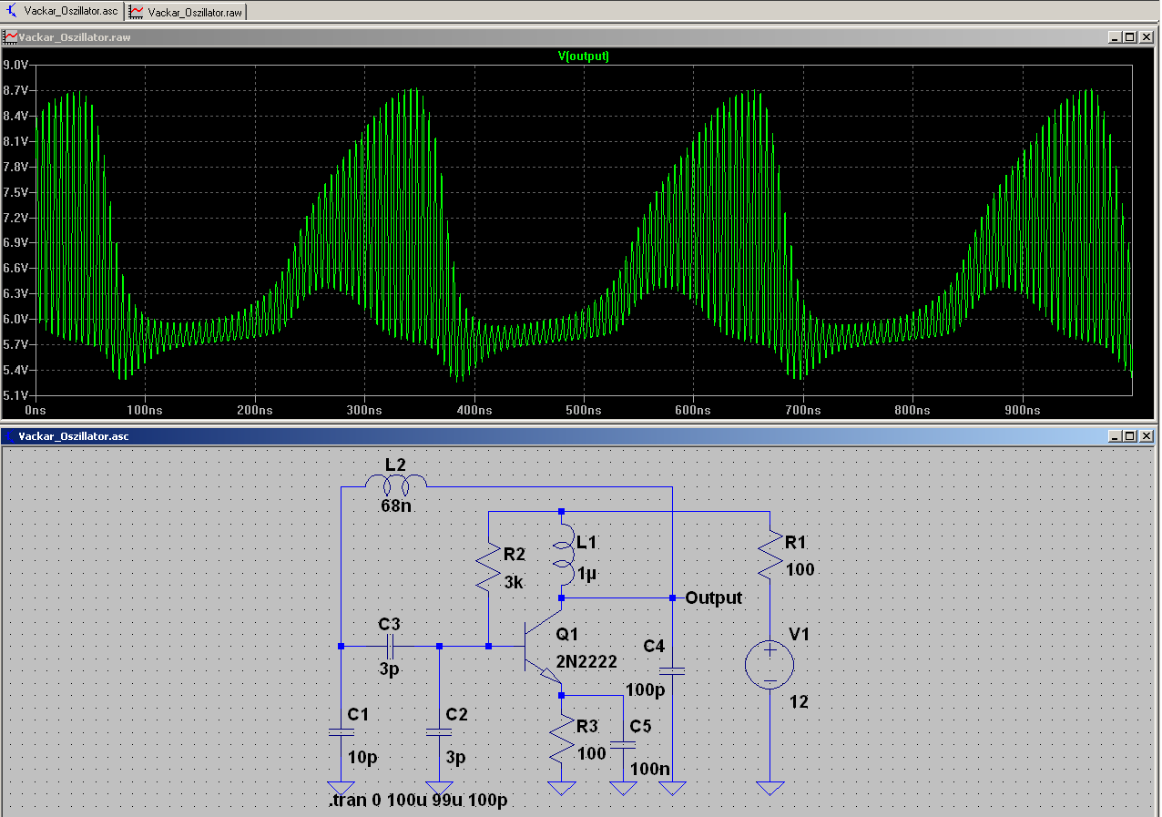

Hallo allerseits,
ich habe hier mal mit LT-Spice einen Oszillator simuliert.
(Beitrag "Wettbewerb um die merkwürdigste Kurvenform.")
Wie man auf dem angehängten Bild sehen kann, ist die erzeugte
Oszillatorfrequenz ganz schräg Amplitudenmoduliert.
Wo könnte diese Amplitudenmodulation herkommen?
Der 100p Kondensator & die 1uH Spule haben als Schwingkreis eher eine
Resonanzfrequenz von 15,9MHz, in dieser Amplitudenmodulation sehe ich
eine Periodendauer von 300ns also eine Wiederholfrequenz von 3,3MHz.
Woher kommts?
