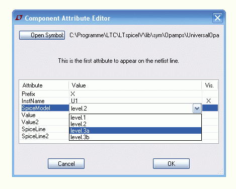

von Helmut S. (helmuts)
1.
SpiceModel: PC817.sub   den File gibt es doch gar nicht. Trag den
richtigen Filenamen ein.
2.
Value: PS2801C-1
Value2: PC817
Trag in beiden den Namen ein der in .subckt steht.
3.
"Igain=1" hat bei dem Modell nichts verloren.
4. Save drücken
Ich denke das waren die Änderungen im Symbol.
Jetzt muss das Symbol im Schaltplan gelöscht werden und neu eingesetzt
werden. Noch sicherer ist löschen des Bauteils, save, Schaltplan
schließen und dann wieder öffnen. Außerdem solltest du keine eigenen
.asy oder Modell- Files(.lib,.sub) im LTspice-Verzeichnis herumliegen
lassen. Ich kopiere da nie etwas in dieses Verzeichnis.
Schau dir mal deine Datei an die du als erstes angehängt hast. Da stehen
diese "komischen" Werte(Texte) drin.
PS2801C-1.asy
Es gibt drei Arten von Subcircuit-Symbolen plus eine Untervariante.
Spezifisches Symbol: LT1013
Universelles Symbol: opamp2
Eine Unterart des universellen Symbols hat zusätzlich den Filenamen des
subcircuits im Attribute "Modelfile".
Drop-down-selection Symbol: UniversalOpamp2
Im Anhang ist meine Beschreibung die ich vor Jahren in die Yahoo group
eingestellt habe.
Hallo Michael,
hol dir mal den [Opamps] UniversalOpamp2 auf einen Schaltplan.
Zusätzlich öffnest du dessen Symbol mit dem Symboleditor.
Wenn du dann Unterschiede zu meiner Beschreibung findest, dann
korrigiere ich die natürlich.
Gruß Helmut
Nachtrag: So sieht der Dialog aus, wenn man mit Klick "rechte Maustaste"
auf das Symbol im Schaltplan klickt. Dann zusätzlich Doppelklick linke
Maustaste auf "level2".
von Michael (Gast)
Hallo Helmut,
ok, ich nehme alles zurück und behaupte das Gegenteil. Ich konnte das
jetzt nachvollziehen.
Das Beispiel mit LTC1013 war aber ein bischen verwirrend gewählt.
Einfacher wäre es wenn da direkt das Symbol stünde, an dem man es
nachvollziehen kann.
Jedenfalls wird LTSpice an der Stelle etwas holperig.
Danke und Grüße, Michael
Ich habe damals das Symbol LT1013 zum Anschauen empfohlen, nicht
LTC1013.
