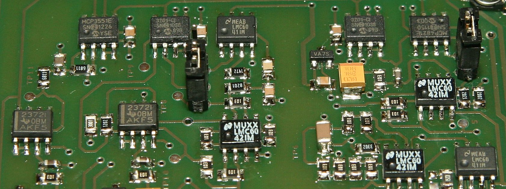

bei einigen der von mir heute verbauten LMC6042 kommt mir die Ausführung
des Beschriftungsaufdrucks seltsam vor - siehe Foto.
Mein erster Gedanke ging in Richtung umgelabelte oder gefälschte
Bauelemente, obwohl sie eigentlich vom Distributor meines Vertrauens
kommen. Ob es tatsächlich zu einem Problem wird kann ich momentan noch
nicht sagen. Die Werte der fraglichen OPV im Ruhezustand sehen gut aus,
wie sie sich im Betrieb verhalten wird sich noch zeigen. Sie sonstigen
verwendeten ICs (LMC6041, TLV2372 und MCP Wandler) auf dem Foto haben
eine Beschriftung in typischer Ausführung - leicht gelblich und etwas
vertieft (evtl. Lasergravur).
Meine Frage in die Runde: Kennt weiß jemand ob es noch Hersteller gibt,
die ICs in der hier gezeigten Weise beschriften, oder handelt es sich
zwangsläufig um einen Fake?
Viele Grüße
Andreas

Gast #2886586
Hiel in China wil machen des alle so.
Alles oliginal Teile aus unsele Welk in Hong Kong.
Nee mal im Ernst: mach einfach mal den Aceton-Test.
Wenn die Farbe abgeht war es mit Sicherheit nicht Original.
Gruß Anja
OP (Firma: Systementwicklung A. Lemke) #2886639
Hallo Anja,
also der Aceton-Test war negativ.
Für eine Fälschung ist es mir fast zu offensichtlich. ;-) Mal sehn wie
die Sache weitergeht und wie sich die Dinger im Betrieb verhalten; ich
hatte nicht umsonst OPVs mit CMOS Eingängen vorgesehen.
Grüße
Andreas
