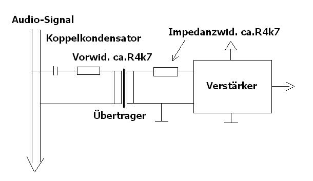

Persönliche Seite #2893321
__Son´s Bersi__ schrieb:
> Hallo zusammen,
> ich muss das alaloge Signal (Lautsprecher und Mikro) aus einem
> Telefonhörer abgreifen, um es anschließend zu verstärken und weiter zu
> verarbeiten.
Wenn Du ein Telefon parallel angeschlossen hast, koennte Dir die
beiliegende Schaltung bedingt weiterhelfen.
Gruss
Michael

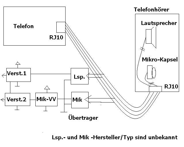

OP #2894653
Ohh, da driftet ihr in die falsche Richtung!
Es handelt sich um eine (sym.) 4-draht-Leitung, wobei kein gemeinsamer
GND vorhanden ist.
(siehe _Schema)
Hier möchte ich 2 Übertrager verwenden, um anschließend das jeweilige
Signal unabhängiger, als unsym. Signal weiter verarbeiten zu können. Die
Übertrager gewährleisten auch, dass keinerlei Störungen zurück fließen.
Den Übertrager würde ich folgend einbringen (siehe _Uebertrager). Aber
auch hier muss ich mich erst mal annähern.
Aber, mit welchen Parametern nähere ich mich an den/die passenden
Übertrager?
Die Auswahl ist überwältigend...
https://www.distrelec.de/ishopWebFront/search/luce...
Persönliche Seite #2894891
Warum glaubst, ist das wohl so?
Vielleicht sollte der FRAGESTELLER seine Frage richtig stellen?
Wir kennen nicht die Impedanzen/Eigenschaften Deiner Komponenten
Was ist das fuer ein Lautsprecher?
Was ist das fuer ein Mikrofon?
Ansatzweise nimmst Du einen Uebertrager, der bei Tonfrequenz eine
moeglichst hohe Impedanz hat (>2kOhm) und ein Uebersetzungsverhaeltnis
von 1:1 hat.
Dein Link funktioniert uebrigens bei mir nicht...
Gruss
Michael
OP #2895622
Link beinheltet eine Übertrager-Übersicht von Distrelec. Ein
Adressenteil wurde nicht mitkopiert.
Wie beschrieben, sind die Parameter (Hersteller, Typ etc) des Mikros und
Lsp. unbekannt. Keinerlei Aufschrift. Hersteller läßst sich darüber
nicht aus.
Ich habe aber auch noch einen SIEMENS OptiPoint 410 Standard, den ich
heute öffne.
