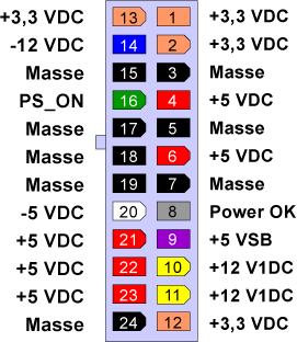

Hatte auch mal so ein Problem. Irgendwas im Power-Management von Board &
Bios. Da konnte ich nix "alltägliches" mehr machen, CMOS-Reset brachte
auch nix mehr.
Aaaaaber: Wenn du weißt dass es das Board / CMOS ist, und es einfach
nicht mehr an gehen will, und du auch kein Problem damit hast das evtl
alles in Rauch aufgeht, dann zieh mal diesen "PS_ON"-Pin beim
ATX-Stecker dauerhaft auf GND. Mit irgend ner Büroklammer oder sonnst
wie... Danach Netzteil-Schalter einschalten.
Hat mir geholfen, und komischerweise lief es danach auch wieder "mit
eigenem Power-Management" Es hatte nur nen kleinen Anschubser gebraucht.
Kannst ja mal auf eigene Gefahr, und ohne Gewähr versuchen...
Schau am besten vorher, ob das Netzteil im "Standby" aussteigt, also
wenn er aus ist. Normalerweise liegen 5V beim "+5 VSB"-Pin an, was das
Bios, Power-Management und Co. versorgen, also auch bevor er
"anspringt".
(Firma: tsx89) Persönliche Seite
Ist hald eine ziemlich kranke Idee, die ich (bei meinen / oder fremden
defekten Boards) nicht ausschließen konnte... Aber auch nur wenn es nach
dem "richtig durchgeführtem" CMOS-Reset immernoch nicht will. Testweise
auch mal die CMOS-Batterie für ne Zeit lang rausnehmen.
Das kannst du auch "sicherheitshalber" ohne die restliche Hardware wie
CPU / RAM und Graka & etc testen, einfach nur um zu schauen ob das Board
prinzipiell noch an geht, und das Netzteil weiter läuft, also ohne
Board-Internen Kurzschluss oder Überlast. Danach Hardware wieder
verbauen, und...
... das ganze zu booten. ^^ Viel Spaß.
Wie gesagt: Vorher Standby Spannung prüfen (+5 VSB), weil wenn die gar
nicht erst da ist, dann kann nix an gehen, und dann ist das Borad
definitiv im Eimer.
